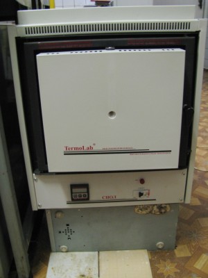

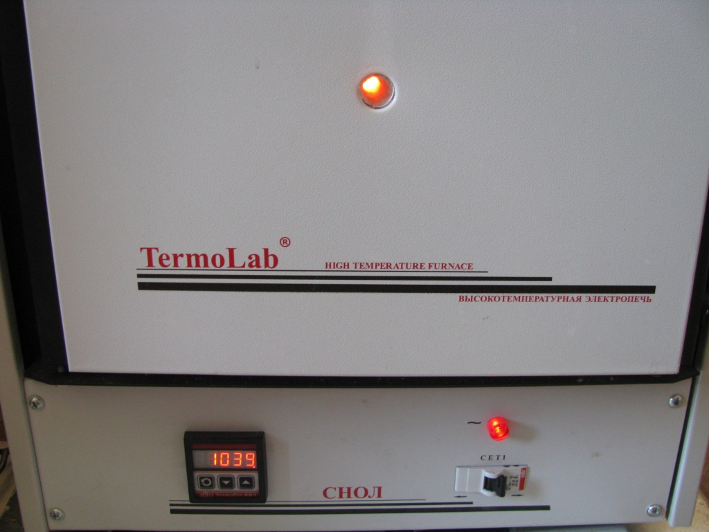

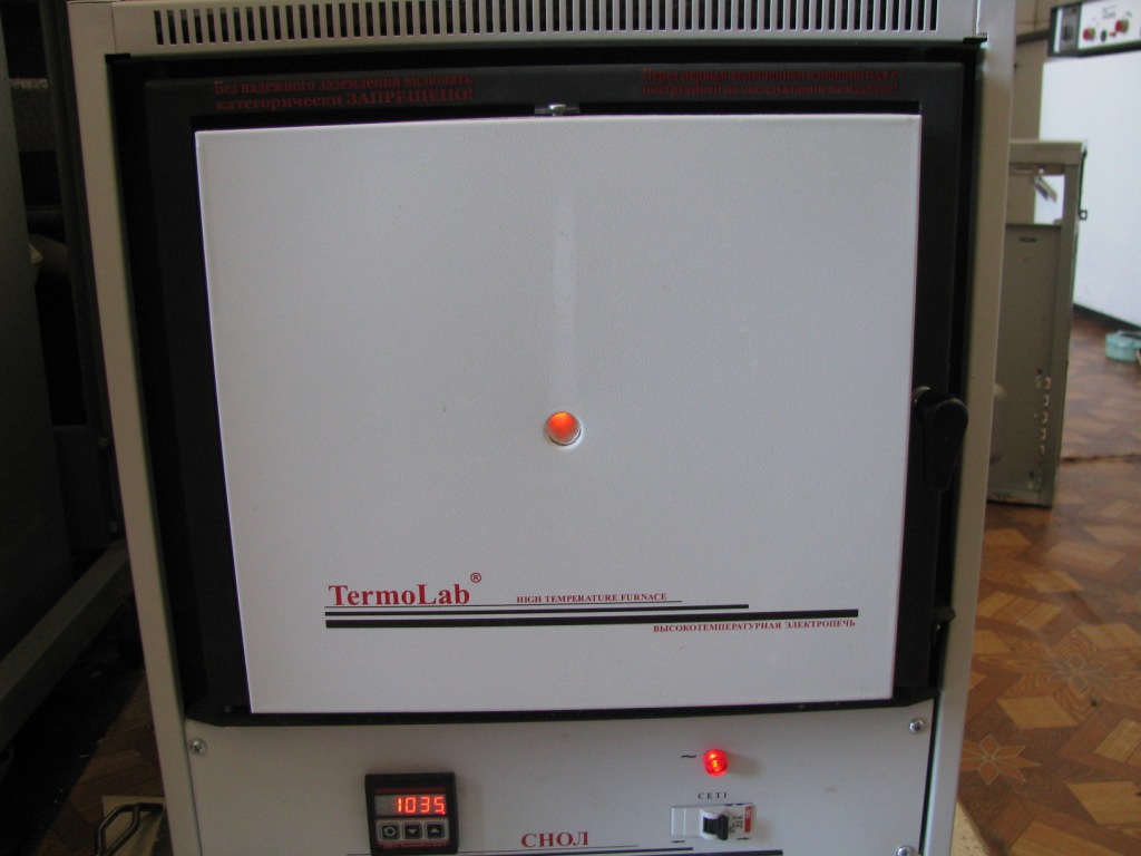

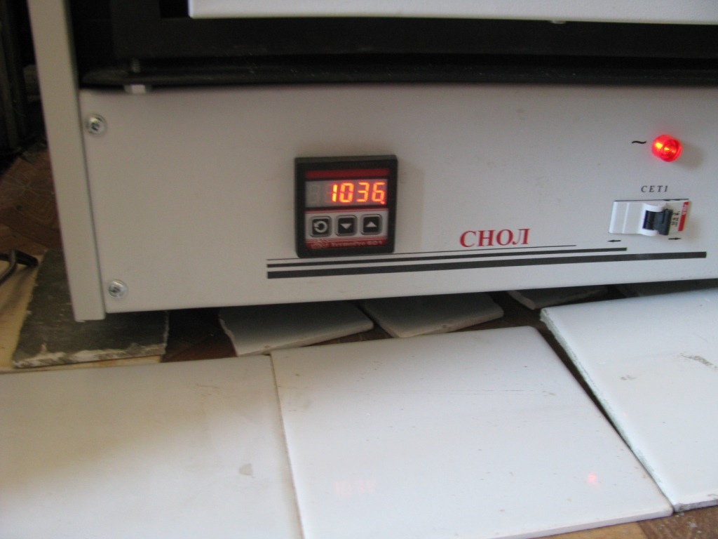

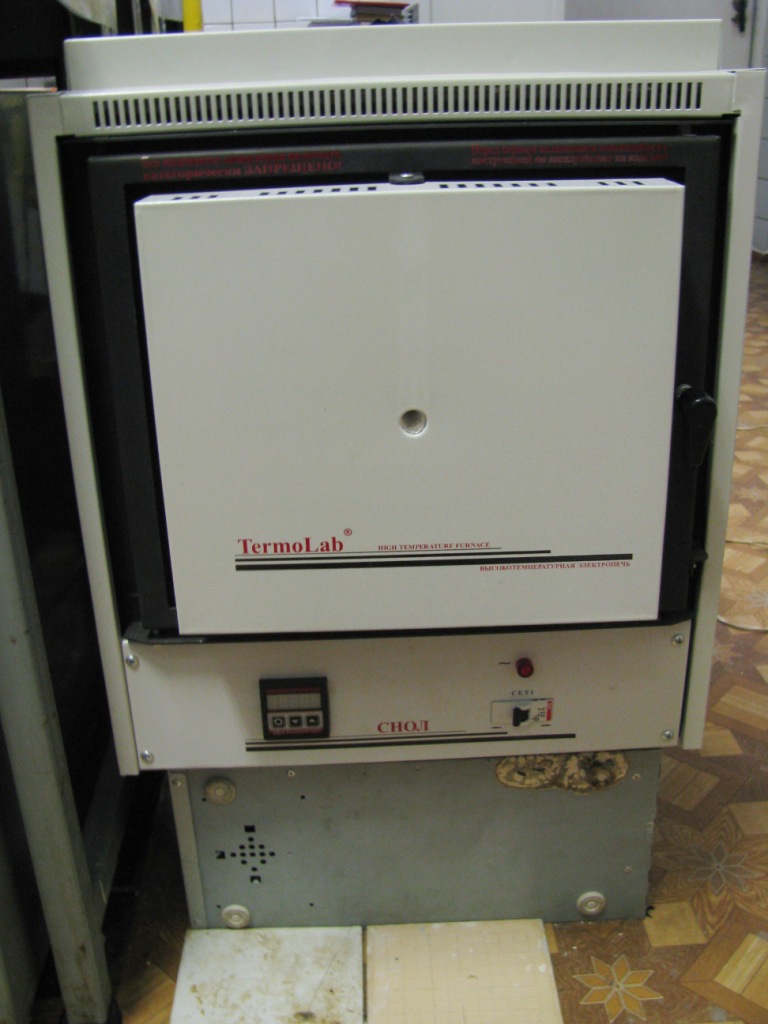

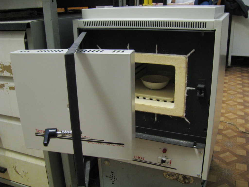

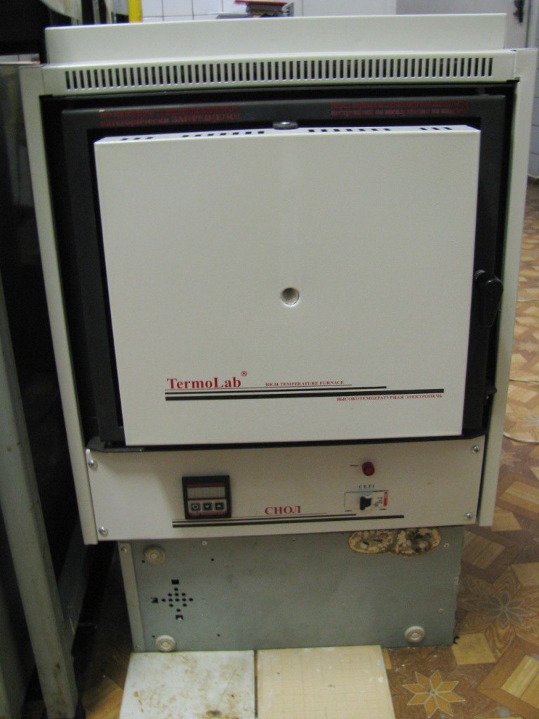

Муфельная печь Снол (Snol)
File comment: Муфельная печь Снол (Snol)

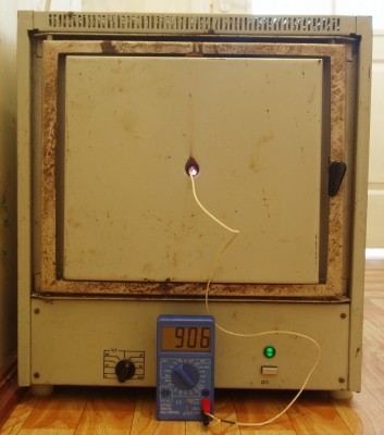

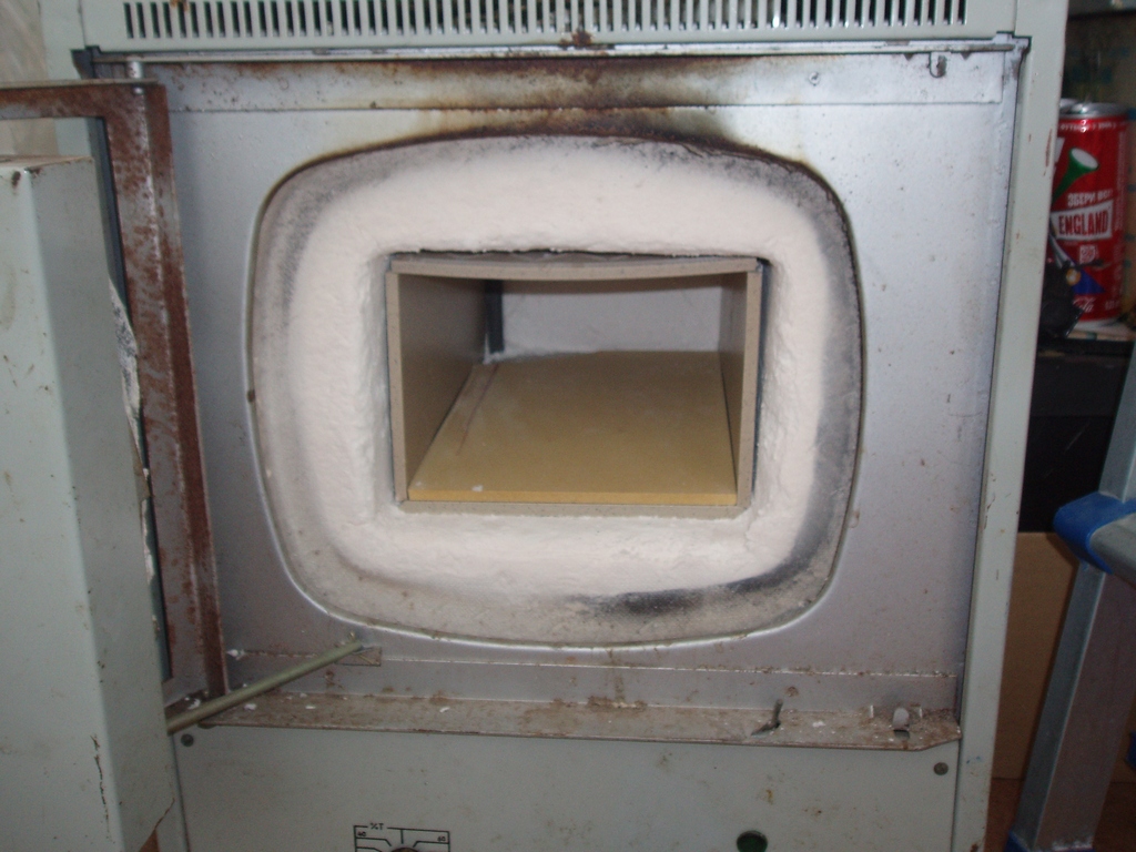

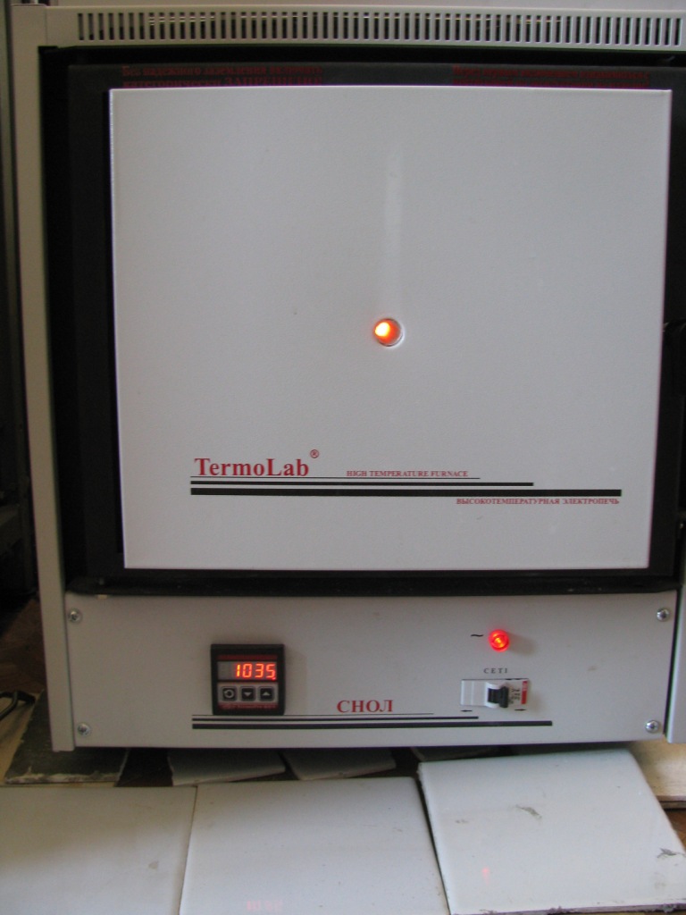

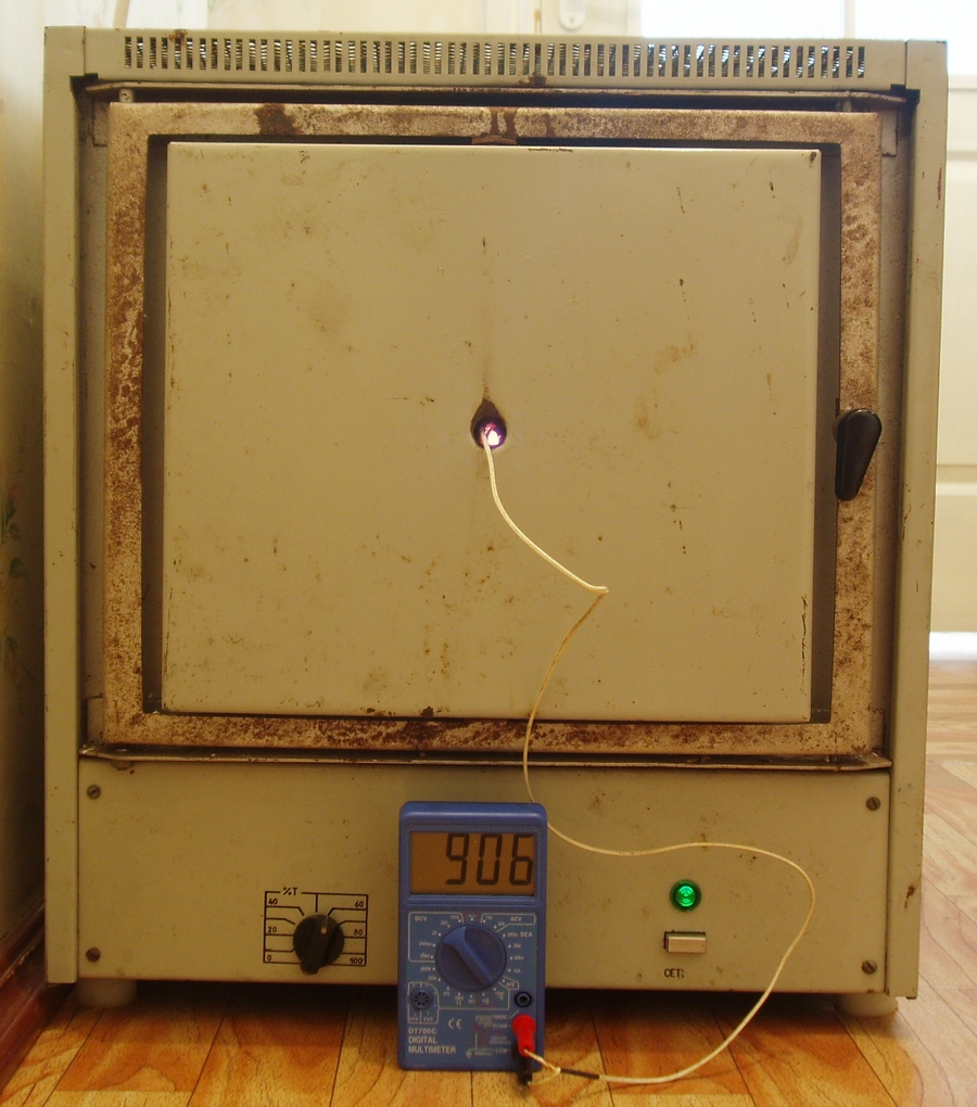

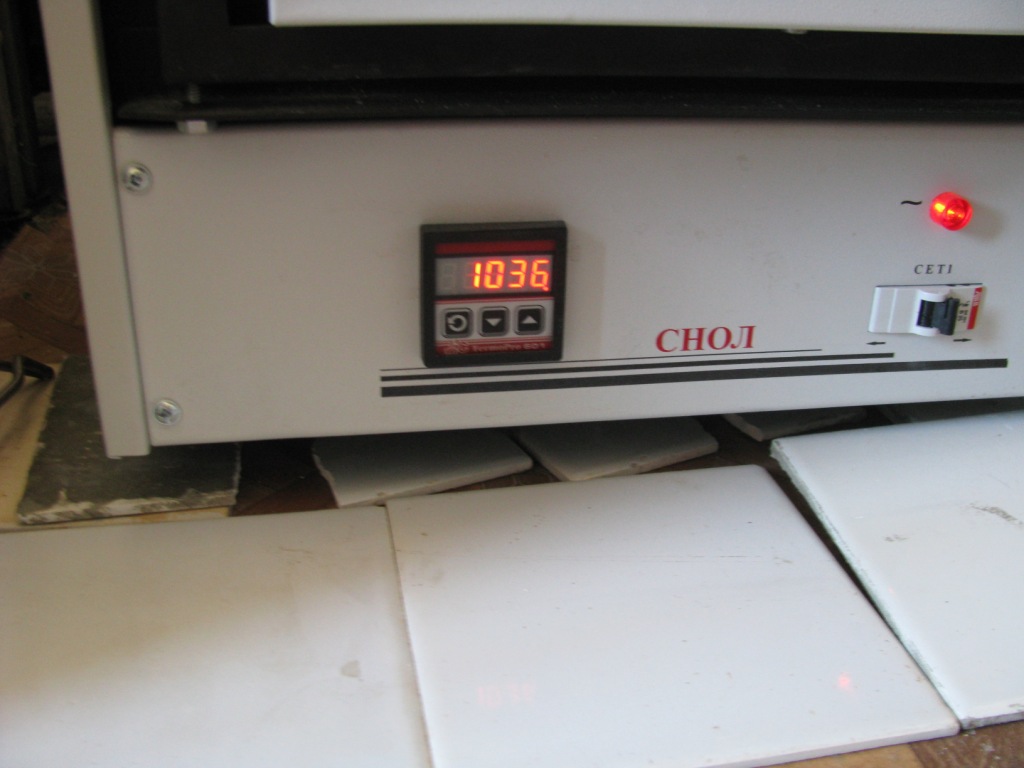

Цены разные (конкретно можно найти в нете). Я приобрел ($100) тоже СНОЛ, правда муфель не керамический. Печь была не рабочая и без керамической обкладки внутри. Обрыв я нашел и болтовым соединением это подправил (проволока, кстати, - фехраль, 1,5 мм). А внутри выложил обычной керамической плиткой (без глазури). Управление температурой - механическое. Я даже не знаю как правильно называется такой датчик. В рабочую камеру введена трубка, внутри которой металлический штырь. При нагревании он расширяется, действуя на выключатель. Поддержание температуры такой датчик обеспечивает плюс-минус 5-7 градусов. Очень удобно параллельно использовать китайскую термопару. Печь (СНОЛ 1,6.2,5.1/9-И5) по описания на 900 градусов. У меня она разогрелась за 1 час до 1085 градусов. Дальше решил не рисковать и датчиком остановил рост температуры. Интересно то, что до 1085 градусов разогрелась за 1 час, а остывала (выключил в 17.00) до утра. Утром термопара показывала около 200 градусов.
Вопрос Владимиру: почему не рекомендовано печь разогревать выше 800 градусов.

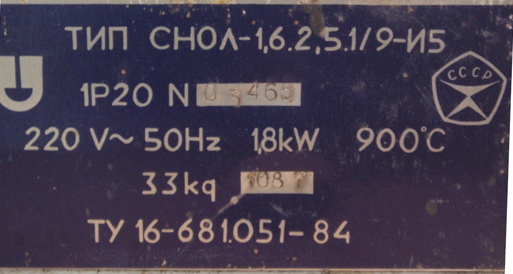

А вот интерсно, сколько эта "детина" :) электричества кушает?
Обычно 1.5-2 КВт.

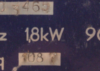

На последнем фото у Alexxx табличка, где написано 1.8 КВт.
В дополнение:
В общем, не больше, чем электрический чайник.

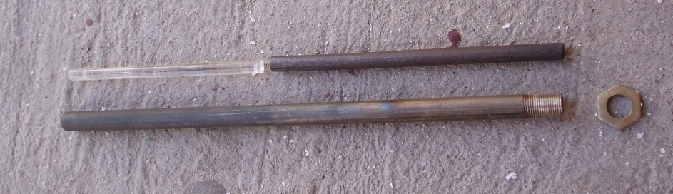

Пришлось разобрать сегодня свою печь, заодно разобрал и этот датчик:
Сначала вставляется стержень из кварца, а потом из металла.
Вот такой вот "биметалл".

Alexxx wrote:
Это явно не биметаллический регулятор - там две пластинки из металлов с разным коэффициентом термического расширения.
Видимо, устройство, что на фотографии действует исключительно за счет изменения длинны центрального стержня в зависимости от температуры.
