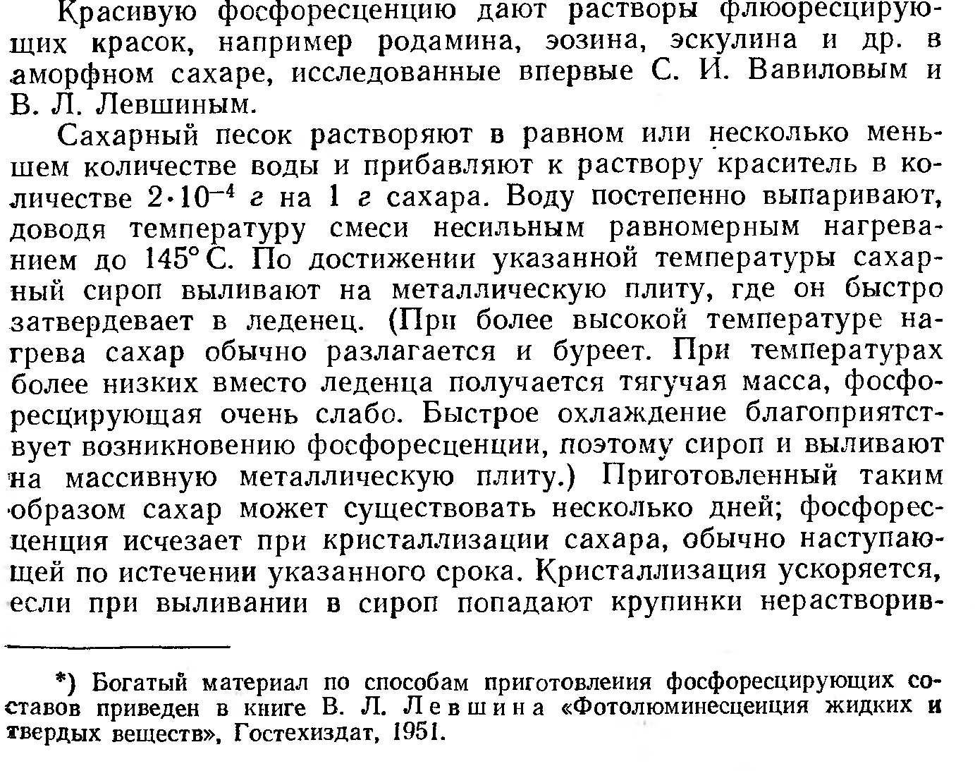

Нашёл вот в книге Лекционные демонстрации по физике Ивероновой рецепт сахарного люминофора
 Post subject: Re: ЛЮМИНОФОР
PostPosted: 24 Mar 2011 22:30
Posts: 68677
Сахар фактически выступает в роли матрицы.
PostPosted: 24 Mar 2011 23:57
Joined: 06 Jan 2010 15:34
Posts: 69
Интересно сколько светится будет. Надо попробовать...
