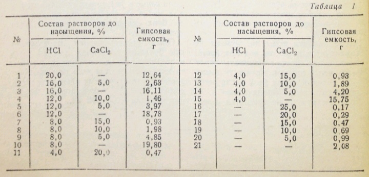

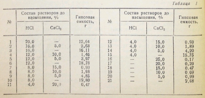

Здравствуйте. Небольшое уточнение насчёт растворимости в кислотах (в частности HCl) - попалась такая табличка:
Взято, правда, из статьи 40-х годов прошлого века -
Судя по этим исследованиям, например, в 8%-й солянке растворимость гипса в 10 раз выше, чем в воде. Есть и более свежие данные:
​Однією з найбільш цитованих робіт, що детально досліджує цю тему, є стаття:
​Назва: "Solubility of CaSO4 Phases in Aqueous HCl + CaCl2 Solutions from 283 K to 353 K"
​Автори: Zhibao Li, George P. Demopoulos
​Видання: Journal of Chemical & Engineering Data
​Рік: 2005
​Посилання на статтю (Abstract):
https://pubs.acs.org/doi/abs/10.1021/je050217e
​У цій та інших подібних роботах, зокрема, "Solubility of calcium sulphate dihydrate in hydrochloric acid solutions" (2007), показано, що розчинність гіпсу (CaSO4 ×2H2O) у чистому HCl зростає до максимуму при концентрації HCl близько 3 моль/дм3 (що приблизно 10.95 мас.% HCl). Це пікове значення розчинності для гіпсу і становить приблизно 35-37 г/дм3 (в залежності від температури).
​Це значне збільшення розчинності (з 2.05 г/дм3 у чистій воді до 36 г/дм3 при 10% HCl) пояснюється утворенням гідросульфат-іонів, що ефективно виводить сульфат-іон із розчину і зміщує рівновагу розчинення CaSO4 вправо.

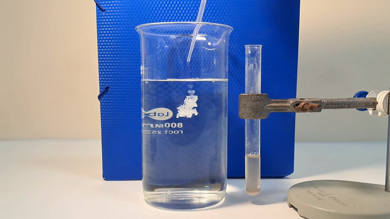

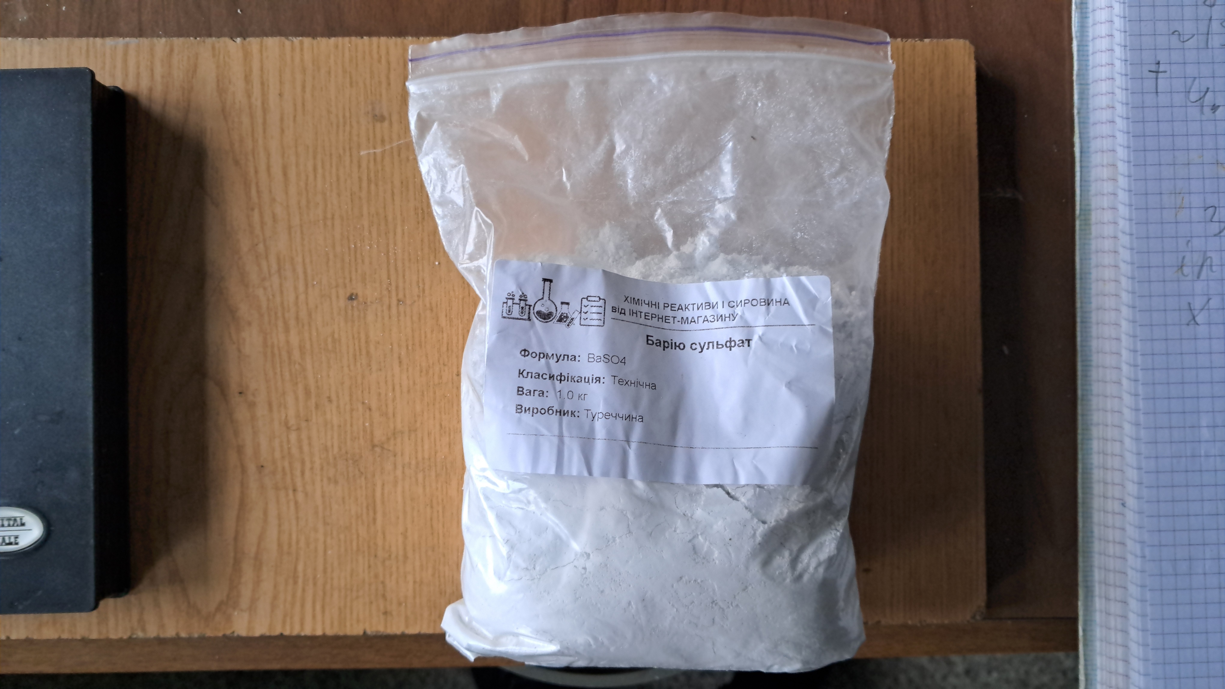

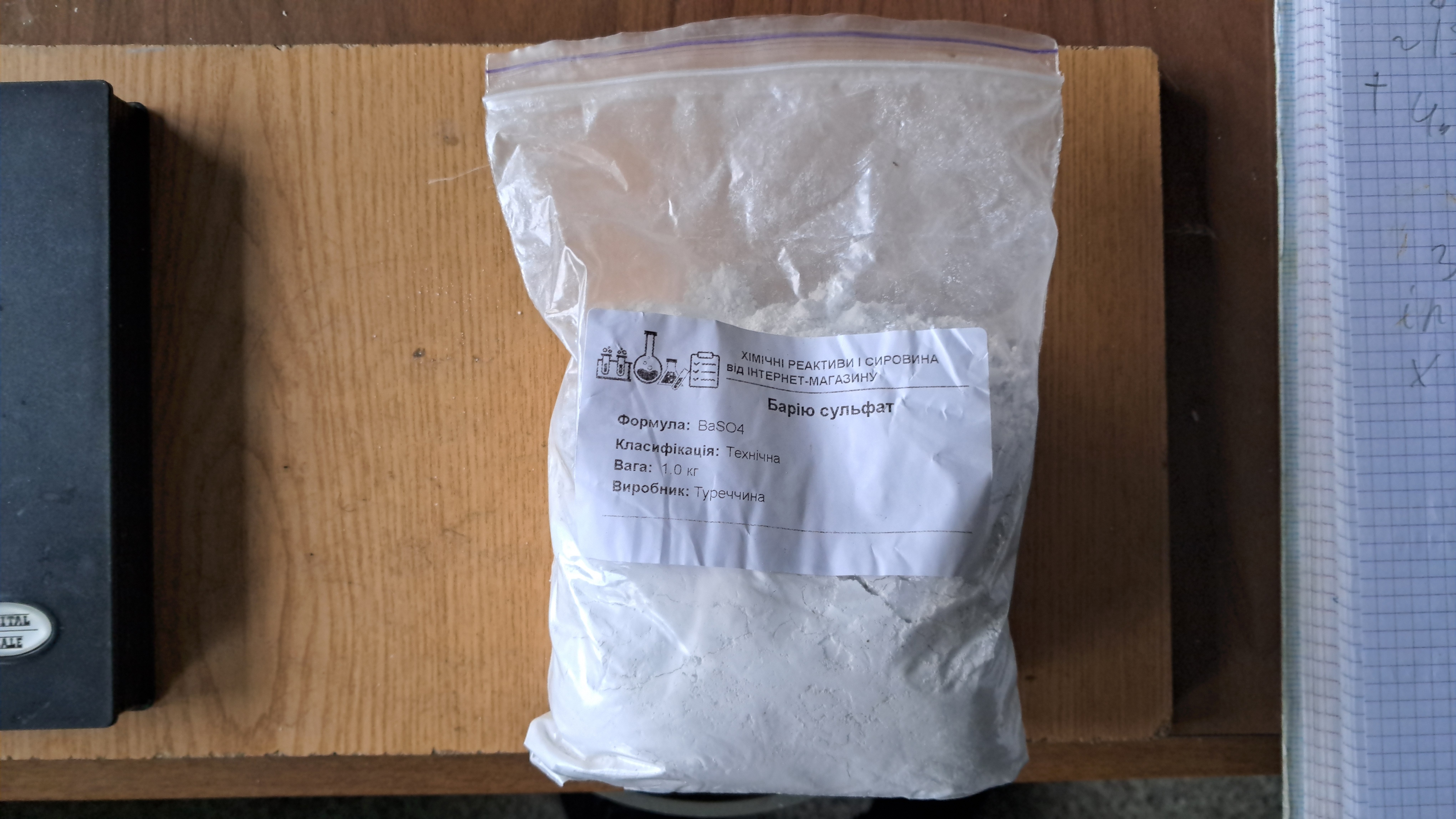

Reaction of Barium Sulfate with Sodium Carbonate (Plan of Experiment) - Part 6
http://chemistry-chemists.com/N3_2025/C ... P10-3.html
Сам эксперимент уже завершен, но описываю частями, поскольку часто и надолго отключают электричество.

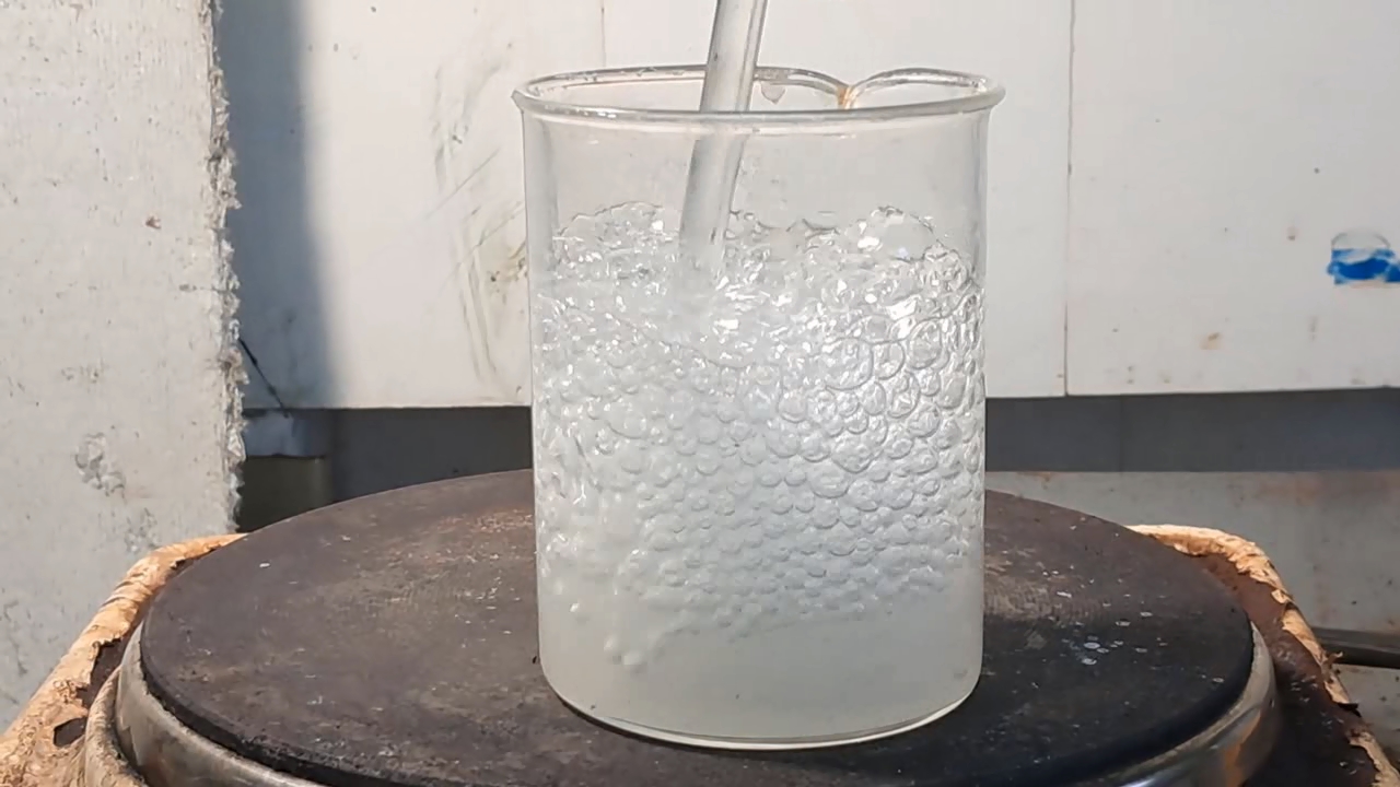

Reaction of Barium Sulfate with Sodium Carbonate (Experiment) - Part 7
http://chemistry-chemists.com/N3_2025/C ... .html#1002
Reaction_Barium-Sulfate_with_Sodium-Carbonate-9.jpg [ 350.19 KiB | Viewed 6133 times ]
Сегодня днем включили свет на 1.5 часа дольше, чем было по графику. Решил воспользоваться и написал часть статьи, хотя был уставший.
На фото: когда опускал в горячий раствор стеклянную палочку со сломанным краем - наблюдалось резкое вскипание.
Кстати, когда сломал эту палочку, глубоко поранил палец и долго не мог остановить кровь. Но остановил и зажило.

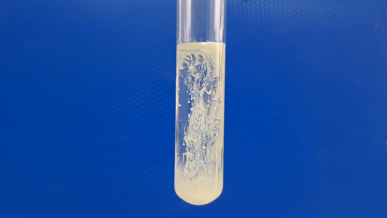

Reaction of Barium Sulfate with Sodium Carbonate (Final Part) - Part 8
http://chemistry-chemists.com/N3_2025/C ... .html#1003
Reaction_Barium-Sulfate_with_Sodium-Carbonate-69.jpg [ 388.51 KiB | Viewed 6086 times ]

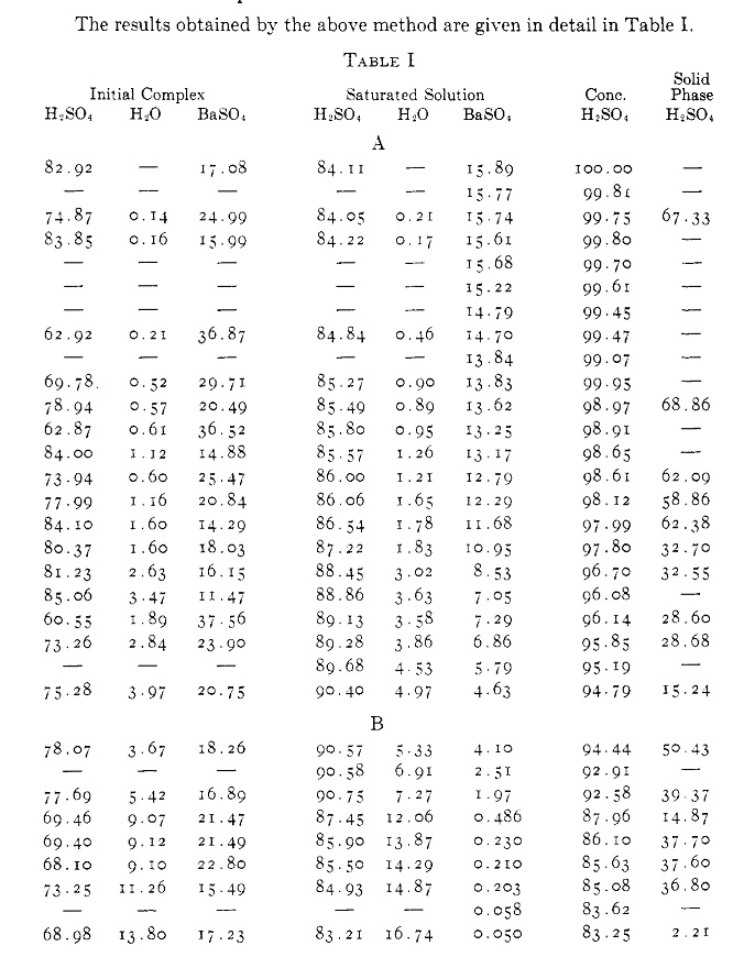

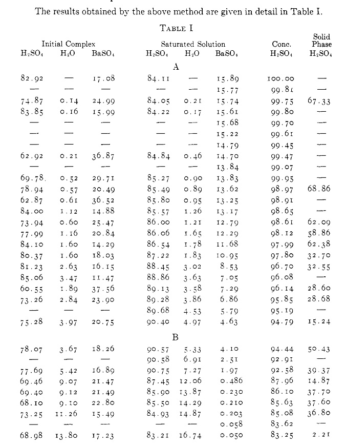

Dissolution of Barium Sulfate in Concentrated Sulfuric Acid - Part 11
http://chemistry-chemists.com/N3_2025/C ... P10-5.html
Dissolution_Barium_Sulfate_Concentrated_Sulfuric_Acid-7.jpg [ 215.75 KiB | Viewed 5591 times ]
 Post subject: Re: Кальций, Стронций и Барий
PostPosted: 04 Dec 2025 06:15
Posts: 13590
Я думаю, данные по растворимости в системе BaSO4-H2SO4-H2O должны быть в справочниках.
PostPosted: 04 Dec 2025 12:21
Posts: 69132
Есть статья с данными - после первой части эксперимента, когда писал статью, нашел. Скоро напишу продолжение.

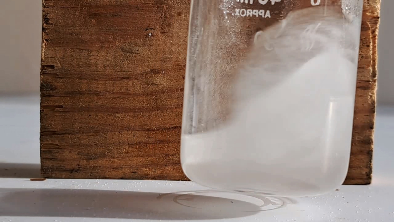

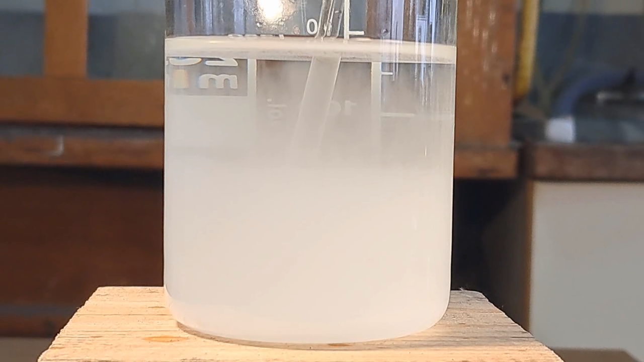

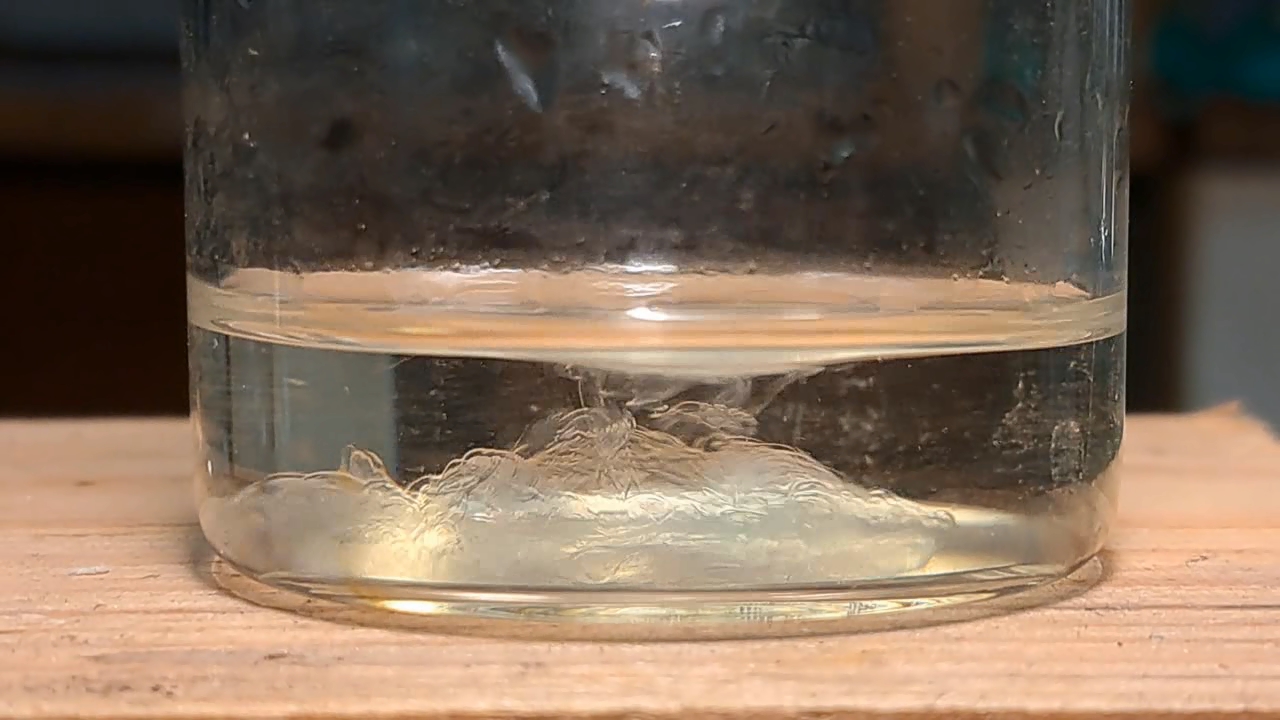

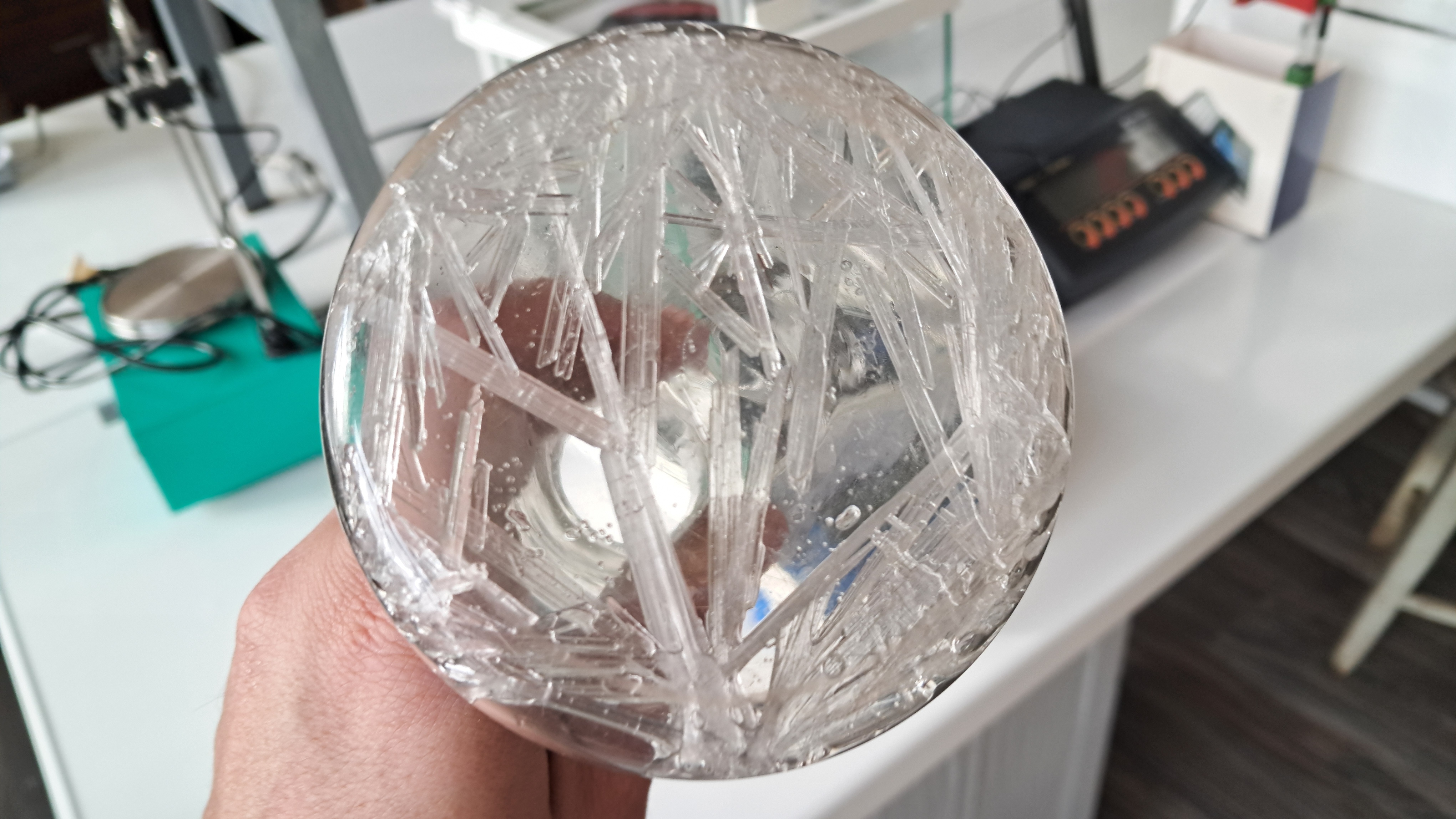

Precipitation of Barium Sulfate from Solution by Adding Water - Part 12
