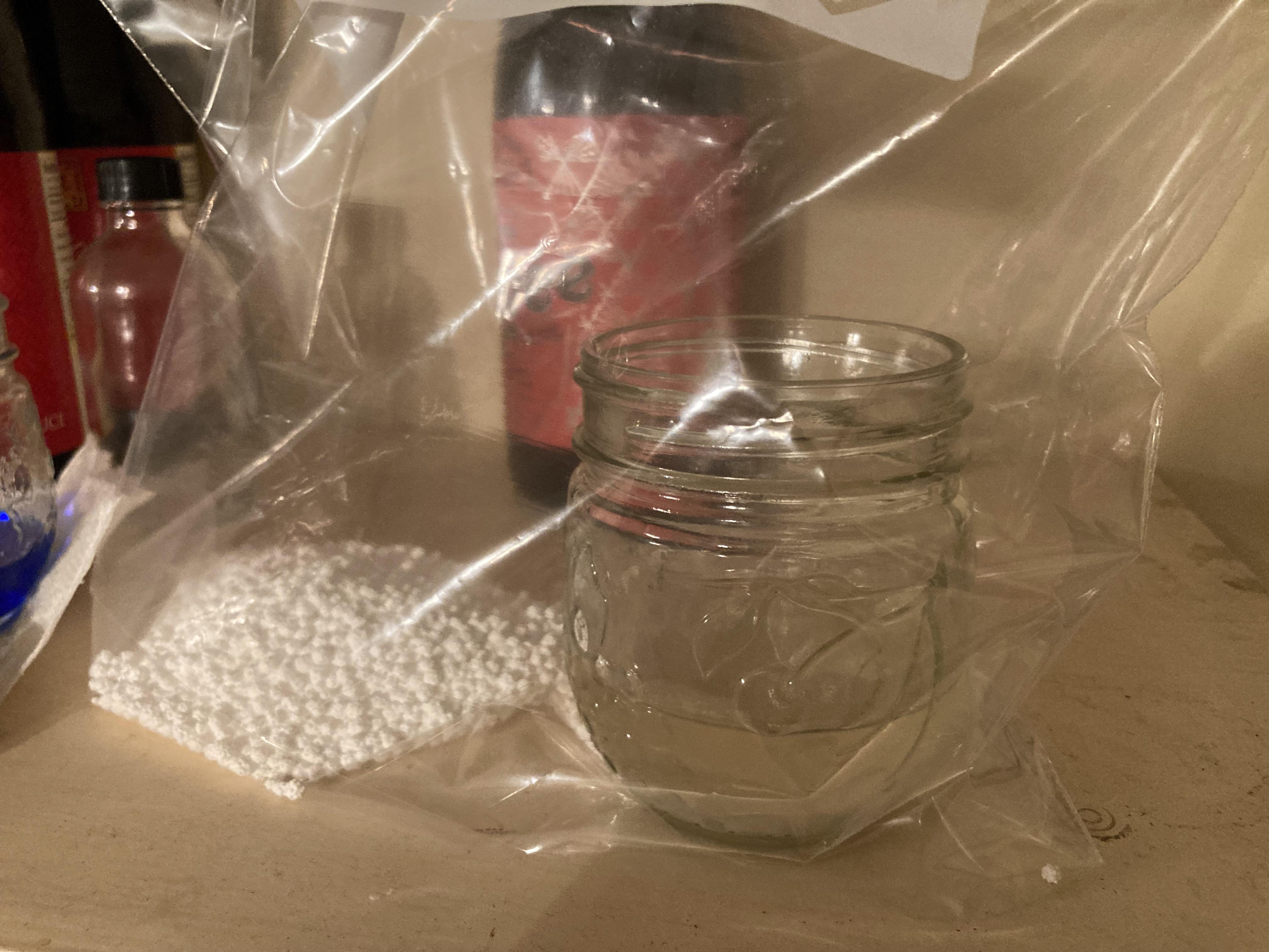

Совокупность предметов с претензией быть названной эксикатором
