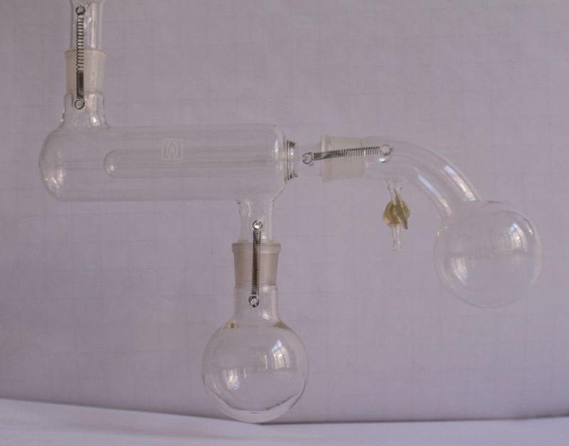

Posts: 69198
Very old school version of Aberhalden’s drying pistol but without vacuum.
Aberhalden’s drying pistol = Сушильный пистолет Фишера
File comment: Abderhalden's drying pistol.
Abderhalden's drying pistol is a piece of laboratory glassware used to free samples from traces of water, or other impurities. It is called a "pistol" because of its resemblance to the firearm. Its use has declined due to modern hotplate technology and vacuum pumps.

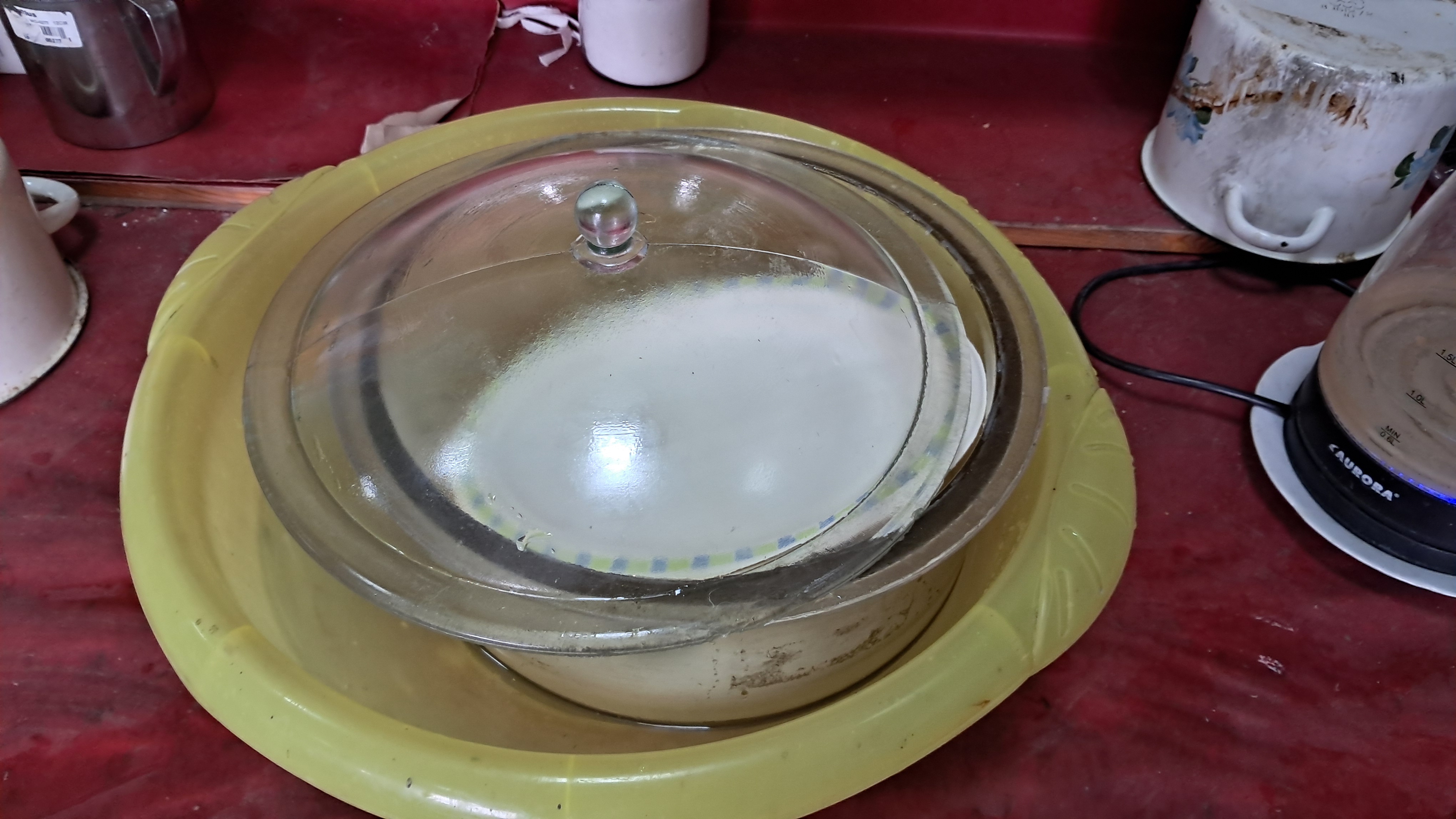

 Post subject: Re: Эксикаторы, Осушка Сред
PostPosted: 23 Oct 2025 13:53
Posts: 69198
"Bathing" the Desiccator. What to Do if the Desiccator Lid Doesn't Open?
http://chemistry-chemists.com/N3_2025/C ... -P6-1.html
PostPosted: 24 Oct 2025 06:19
Posts: 13604
Если откачку эксикатора проводят при помощи водоструйного насоса - получается сушка водой :)

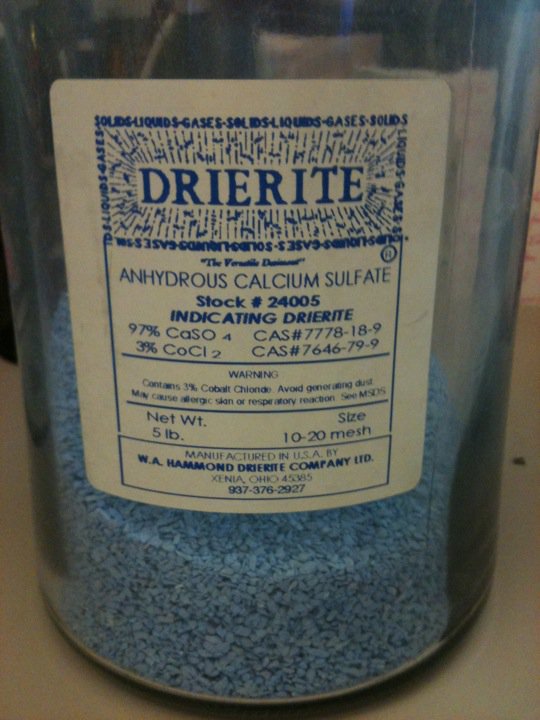

Posts: 69198
Drierite
безводный сульфат кальция для осушки с добавкой хлорида кобальта для индикации состояния осушителя (синий - нормально, розовый - поглотил воду и нуждается в регенерации).
В живую такой осушитель не видел (только синий/розовый силикагель - принцип аналогичен).
PostPosted: 07 Nov 2025 08:38
Posts: 13604
"мёртвый" гипс?
PostPosted: 07 Nov 2025 11:07
Posts: 69198
Drierite - торговая марка (бренд). Видимо, "вариация на тему" от слова "dry" - сухой, сушить или " dried" - высушенный.
PostPosted: 07 Nov 2025 17:57
Posts: 2379
Да, но надпись " безводный" и соответствующая формула таки наводят на мысль об ангидрите. Он, конечно, воду поглощает, но ОЧЕНЬ медленно :(
