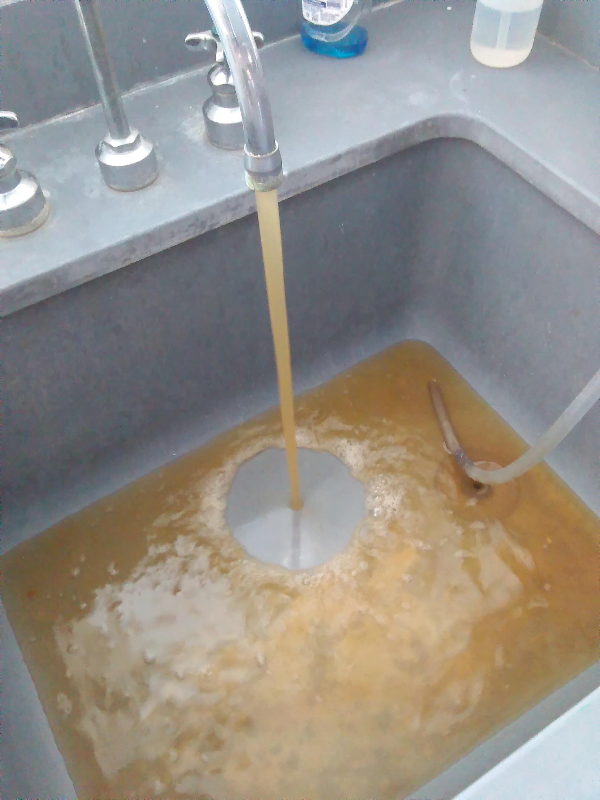

НИИ в Академгородке. Коллега налил в чайник воды, закипятил, вылил в чашку. Только потом обратил внимание на цвет. Вода оказалась примерно такая:
