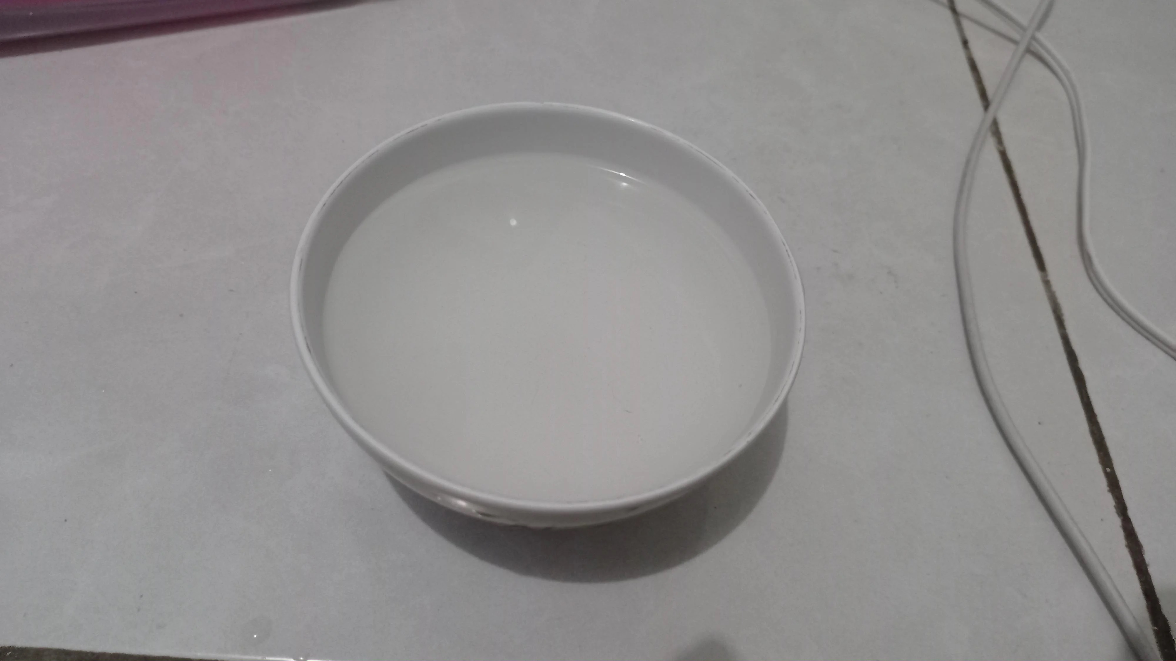

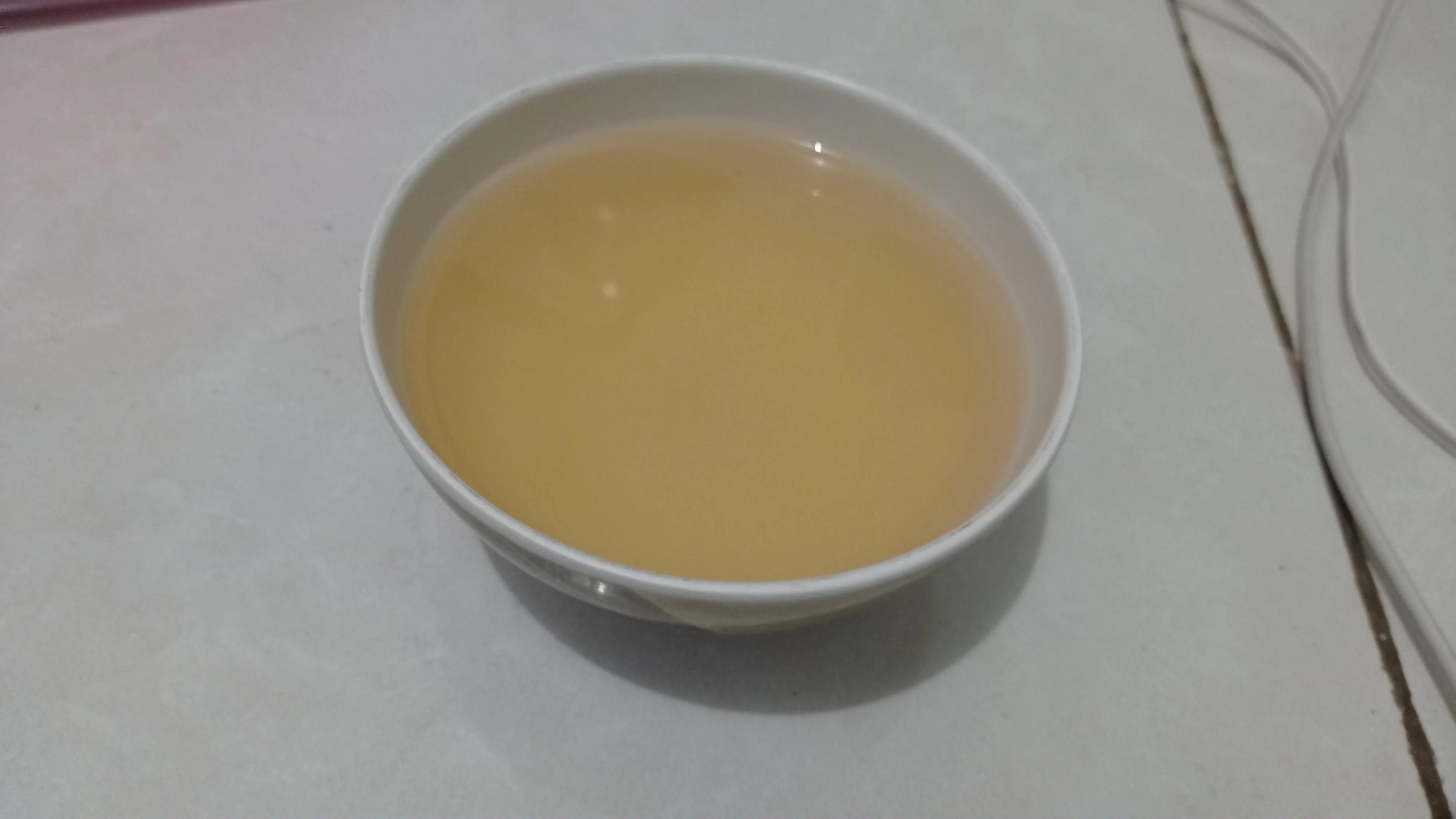

Вода из колодца - до и после добавления отбеливателя (гипохлорит):
- похоже на железо, теоретически возможно - марганец.

В прошлом году столкнулся с проблемой железной воды на даче. Помогала недельная выдержка бутыли в покое. При этом вода сначала мутнела (окисление Fe2+ воздухом), а затем снова становилась прозрачной. На дне образовывался осадок ржавчины. И только после этого у воды исчезал металлический привкус.
А колодцем пользовался только как холодильником.
