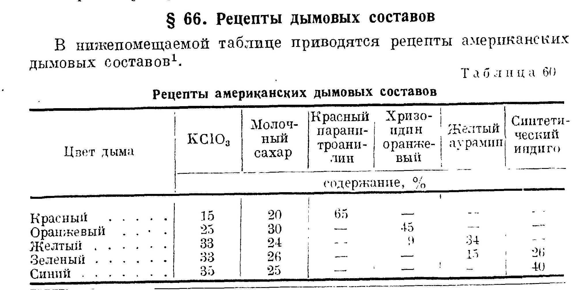

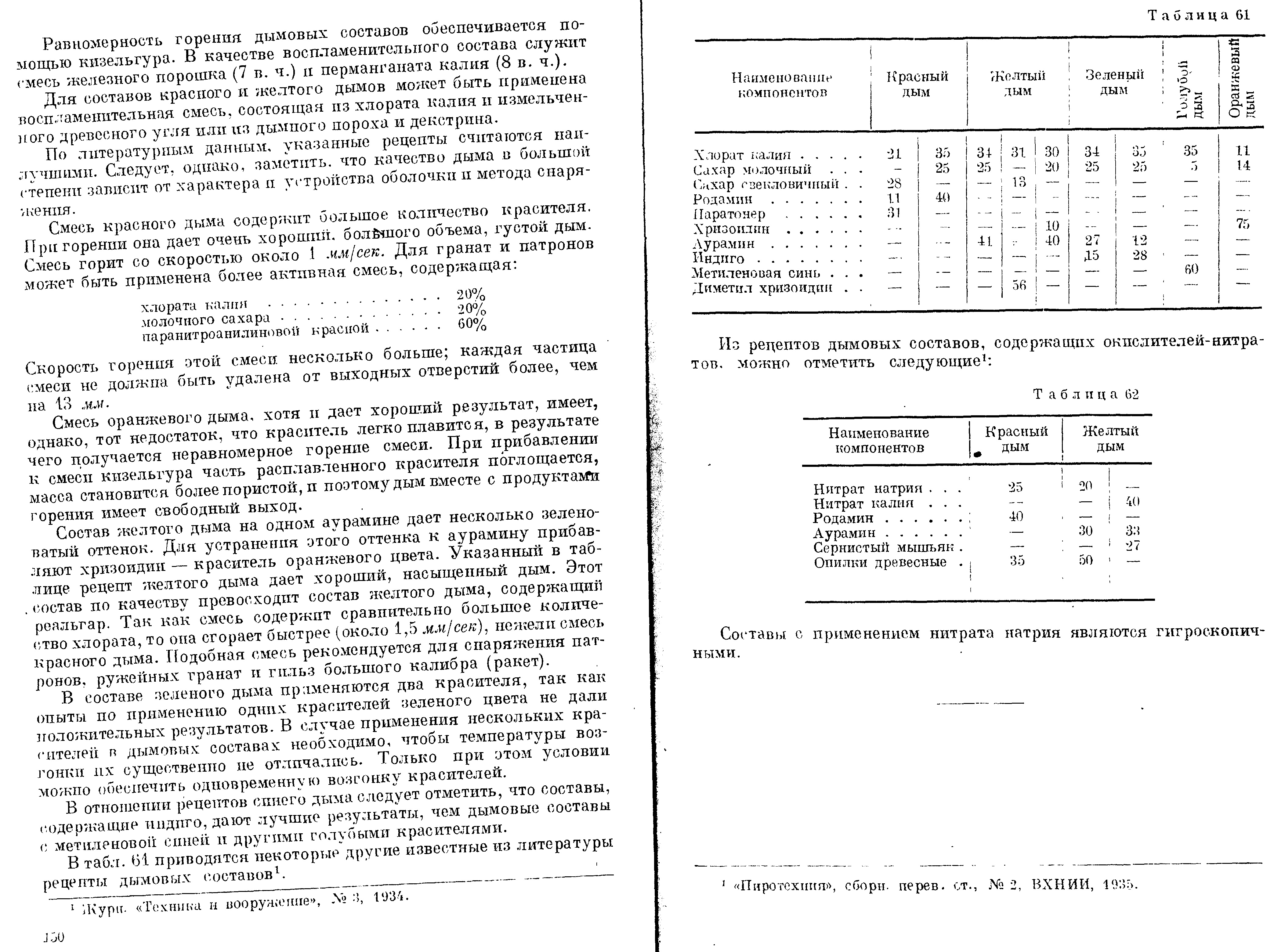

У меня такая идея. Вот рецепты цветных дымов из книги Быстров - "Краткий курс пиротехнии" http://chemistry-chemists.com/chemister ... chnika.htm:
(кликните по картинкам для увеличения)
Выбрать подходящий и вместо красителя дать параформ.
Еще. Как флегматизатор в подобные составы часто идет гидрокарбонат натрия. Нашел в сети такой вариант
50 гр. калиевой селитры;
10 гр. гидрокарбоната натрия;
50 гр. сахара (разрешено заменять сахарной пудрой);
55-65 гр. красителя (предлагается хозяйственными магазинами);
- тоже вместо красителя попробовать параформ.

Насчет кусочков - зависит от их размера. Если слишком крупные - формальдегид будет выделяться только с поверхности.
Для начала я бы попробовал небольшое количество смеси БЕЗ параформа, если все ОК - тогда можно добавлять параформ и, возможно, немного красителя.
