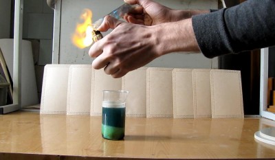

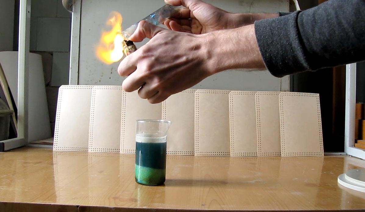

3) http://xumich.ucoz.ru
 Post subject: Re: можно ли к этому серьезно отнестись?
PostPosted: 16 Jun 2010 09:58
Posts: 69134

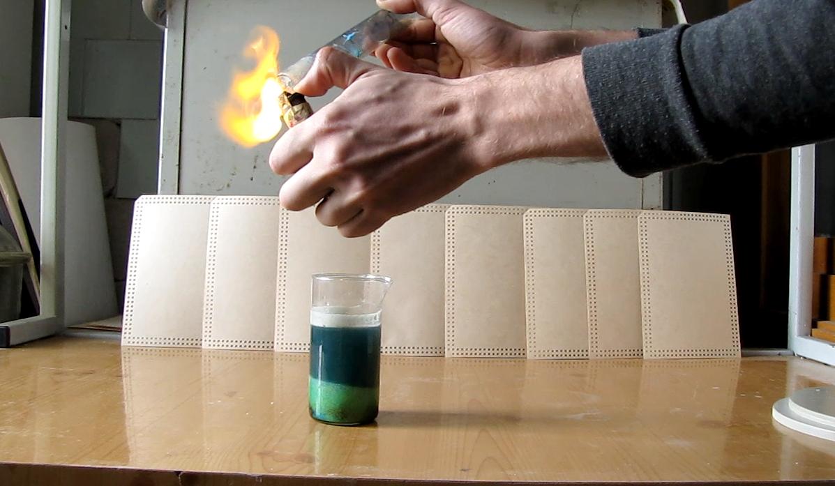

http://chemistry-chemists.com/Video/Alu ... -NaCl.html
http://chemistry-chemists.com/Video/Alu ... aCl-1.html
File comment: Получение водорода

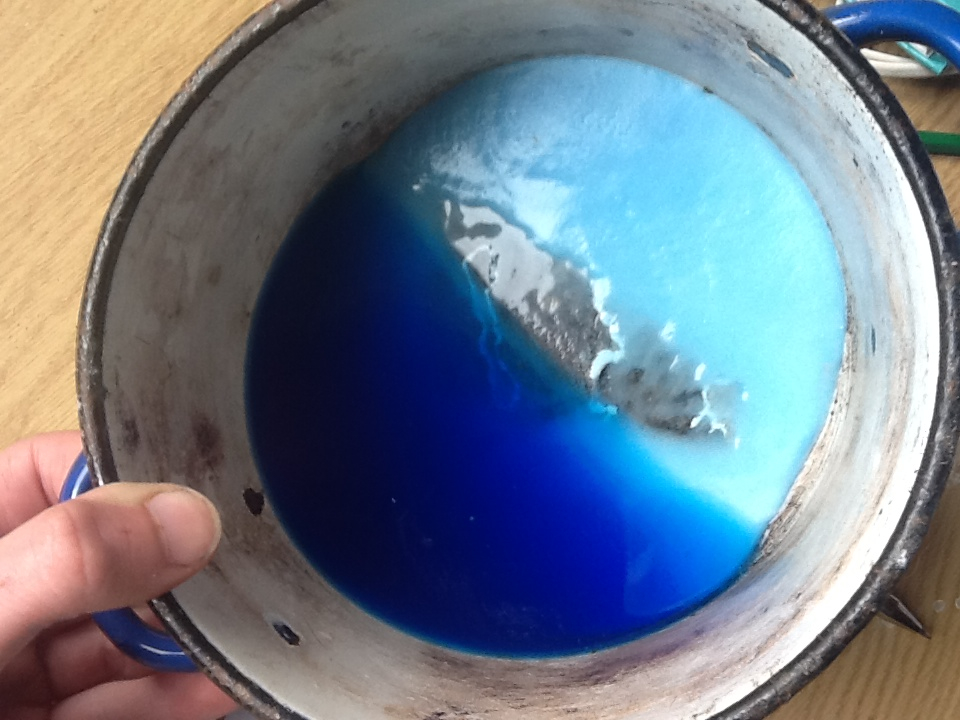

PostPosted: 28 Apr 2013 14:43
Собрался получать синтетический малахит из самодельного медного купороса (писал про него в теме "серная кислота и сульфаты"). Растворил не много в воде, и по чу-чуть стал лить на пищевую соду (раньше всегда использовал поташ, но сейчас решил попробовать хорошенько промыть дистиллированной водой), пошло вспенивание, но когда оно улеглось, я увидел, что слабо-синий раствор потемнел (прямо как аммиакат), видимо, вспенивание было из за остатков кислоты. Какой-то это "не правильный" медный купорос я сделал, в чём тут может быть дело?

Я бы подумал что в соде есть какие-то примеси, дающие комплекс с медью.
Кстати, вспенивание не из-за кислоты (вернее не только из-за кислоты) - гидрокарбонат меди гидролизуется до основного карбоната (малахита), при этом выделяется углекислый газ и вода. И еще: не знаю как у вас, а у меня малахит полученный в растворе всегда образовывал ярко-синюю (правда, непрозрачную) суспензию - очевидно, гидратированная форма. Что бы преобразовать такой малахит в "обычный", зеленый достаточно нагреть р-р до кипения.

Posts: 69134
The attachment 836590791407667b77c65729ed0ec5cf.jpg is no longer available

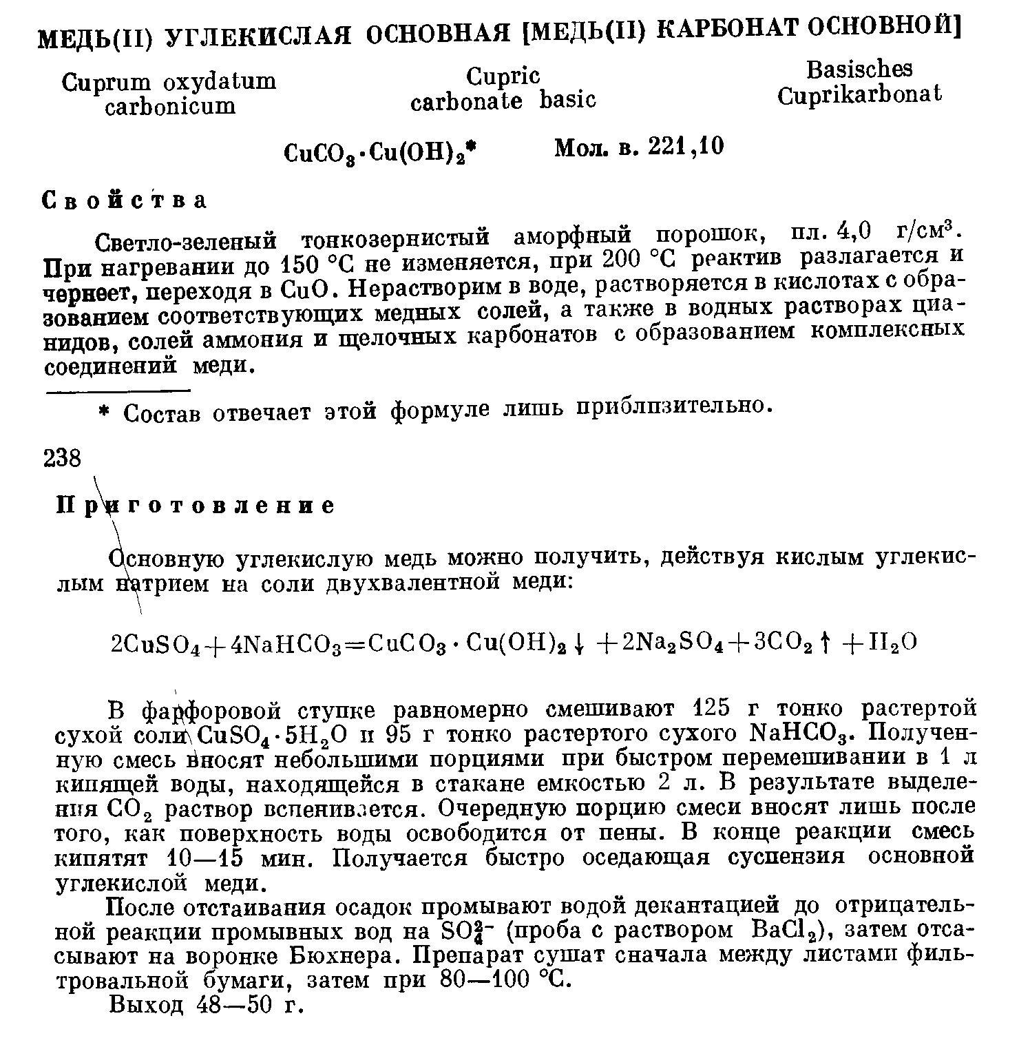

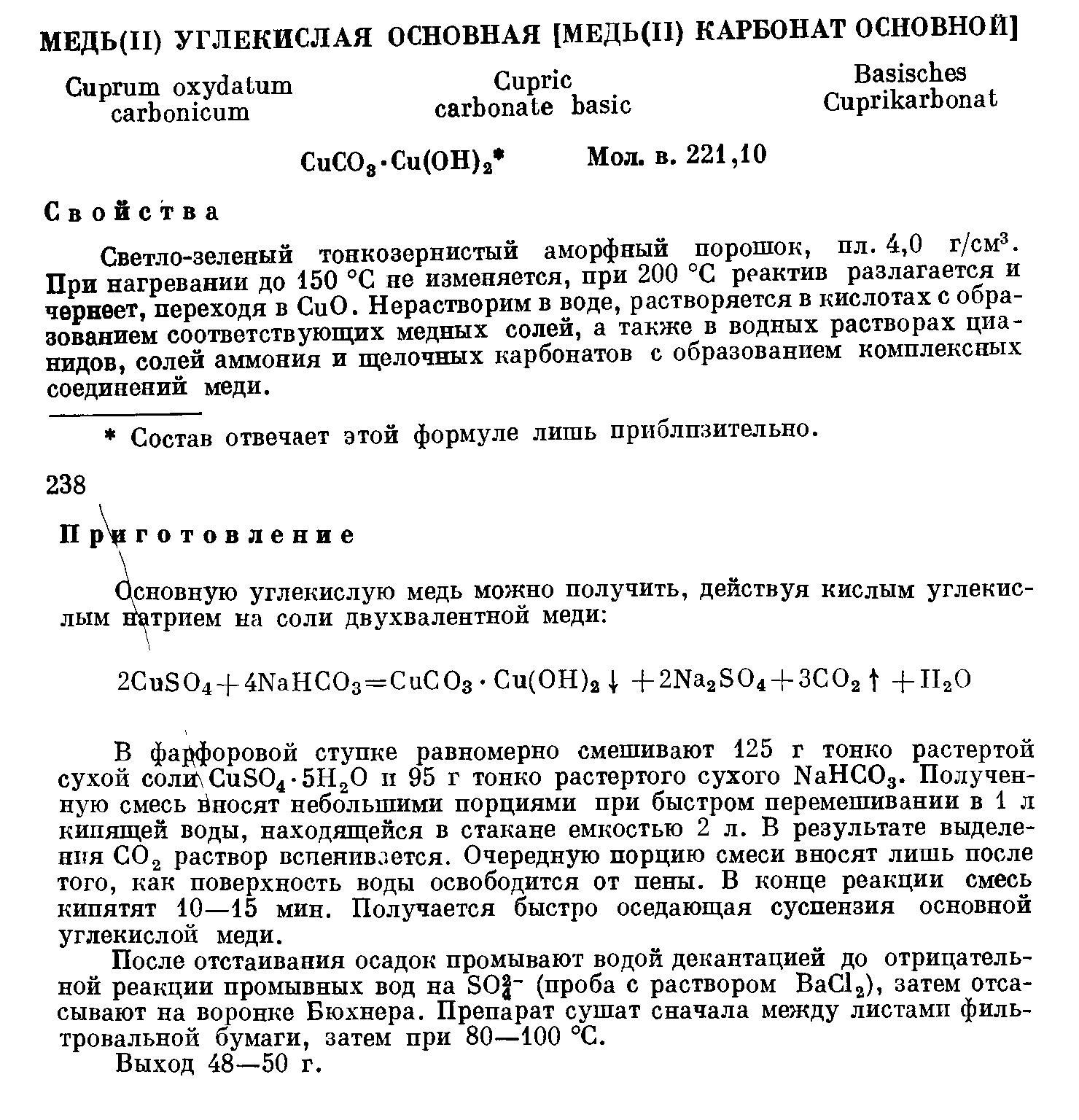

Какая реакция раствора (кислый, щелочной)?
UPD: Посмотрел книгу Ю.В. Карякин, И.И. Ангелов Чистые химические вещества 1974 viewtopic.php?p=1750#p1750
Осаждение ведется из кипящей воды, причем сульфат меди и гидрокарбонат натрия добавляют одновременно (в виде твердой смеси). В некоторых случаях от методики отступать можно, но если при этом у вас получилось что-то не то - не удивляйтесь.
 Post subject: Re: Медь и ее соединения
PostPosted: 28 Apr 2013 16:32
Ясно, то что в случае бикарбоната будет происходить вспенивание, знаю. Всегда готовил крепкий раствор купороса, и сыпал поташ, до тех пор, пока не переставала образовываться зелёная муть. Потом суспензию из плохо оседающего на дно малахита доводил до кипения, и малахит начинал быстро осаждать на дно, легко фильтровался.
На счёт РН, сода, понятное дело, щёлочь, сульфат меди сейчас порядочно содержал кислоты. А полученный "аммиакат", если верить фенол-фталеину, слабо-щелочной (розовая окраска появляется еле-еле).
PostPosted: 28 Apr 2013 18:43
Posts: 13590
Основные карбонаты меди могут иметь разный состав и оттенок, но торговый реактив - тяжёлый зелёный порошок с нормируемым составом.
