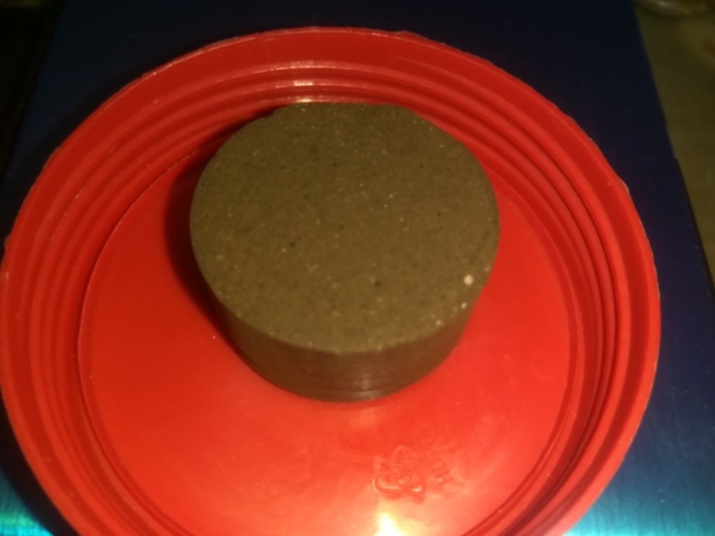

Существенные и несущественные факторы...
Работаю с нефтяными шламами. Вода, нефть, минералы. Задача - из жидкого сделать твердое. Есть масса разных ограничений, о которых не буду упоминать (не только, чтобы не раскрывать "коммерческую информацию", но и потому, что они несущественны с точки зрения предмета).
Базовый вариант, как все это сделать твердым, - цемент. В данной теме мне посоветовали торф. После экспериментов с цементом решил попробовать. Где он продается? - Понятия не имел: не люблю ходить по магазинам, а поэтому - знаю только, где продаются вещи ежедневого употребления, к коим торф не относится.
Спросил у коллеги.
- Ашан, Епицентр. Но, если хочешь, когда там буду, - куплю.
После этого коллега стал долго анализировать: какой торф лучше - кислый, щелочной, модифицированный... С наночастицами серебра или с добавкой селена... (утрирую).
- Коля, ты же в курсе, для чего мне нужен торф? Черную жижу сделать твердой, желательно получить твердый монолит - и все. Есть углеводороды (неполярная фаза), есть вода и минералы (полярная фаза), делить их нельзя - у людей центрифуга сломалась (иначе они бы не обратились).
Какая разница, какой у этого торфа рН? Цемент все равно загонит его в щелочную область!
-Ну, если так, я купил для себя (на всякий случай) таблетки торфа. Хочешь - бери.
Ехать в супермаркет и тратить кучу времени на поиски торфа (среди необъятных полок с товарами) мне явно не хотелось - взял.
Приношу в лабораторию - и тут я понял, какой фактор был существенным - не рН торфа или добавки, а тот факт, что таблетки оказались прессованными.
Не камень, но измельчать их было сложно и долго. Сначала резал ножом, потом - растирал в ступке. Хорошо еще, что количества небольшие.
Некритично, зато показательно.

PostPosted: 03 May 2022 20:43
Joined: 31 Dec 2010 16:30
Posts: 316
Доброго дня, Volodymyr. Образцы просто должны быть твердыми или планируют в последствии использовать как "топливо"?
PostPosted: 03 May 2022 20:52
Posts: 69137
Здравствуйте.
Твердыми, по возможности - однородными. Использовать без глубокой переработки нельзя, особенно - в качестве топлива: это отходы, которые подлежат захоронению с кучей требований к безопасности, т.к. содержат природные активные изотопы. А перерабатывать их - никто не хочет возиться.
С торфом сегодня получил вообще сыпучий порошок - у меня чуть челюсть не отвисла. Цемент при таком же соотношении дает монолит (не особо прочный, правда).

PostPosted: 03 May 2022 22:03
Мне раз приходилось измельчать для анализа таблетку технической окиси вольфрама. "Таблетка" размером с два моих кулака, прессованный WO3 с каким-то связующим вроде клея такого серо-графитового цвета. Ну и веса соответствующего, потому как вольфрам все-таки. Завернутую в тряпку таблетку пришлось долго и яростно бить молотком, пока удалось отколоть несколько кусков, которые затем надо было еще доизмельчать в металлической ступке.
