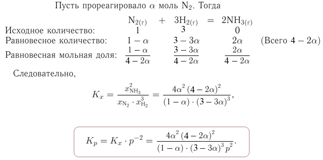

Задача типовой стандарт на одну формулу и два действия.
1) находим Кр при р = 10 атм и а = 0.34
Кр = 9,95*10-3 = const
2) зная величину Кр находим а при р = 100 атм
а = 0.73 или 73%.
