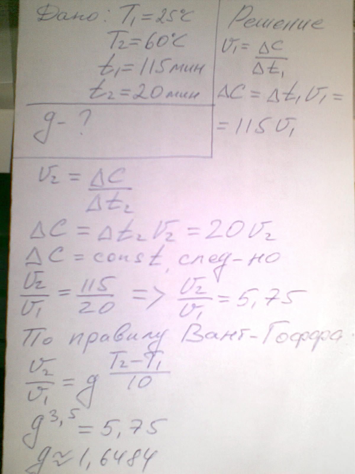

Рассчитать температурный коэффициент р-ции если известно что при температуре Т1(25), реакция протекает за время t1(115мин), а при Т2(60) за время t2 (20 мин)
 Post subject: Re: Решаем задачи по КИНЕТИКЕ ХИМИЧ. РЕАКЦИЙ
PostPosted: 22 Dec 2020 16:51
Posts: 12854
Викелия wrote:
Помогите решить, вообще не понимаю(
Школьная задача.

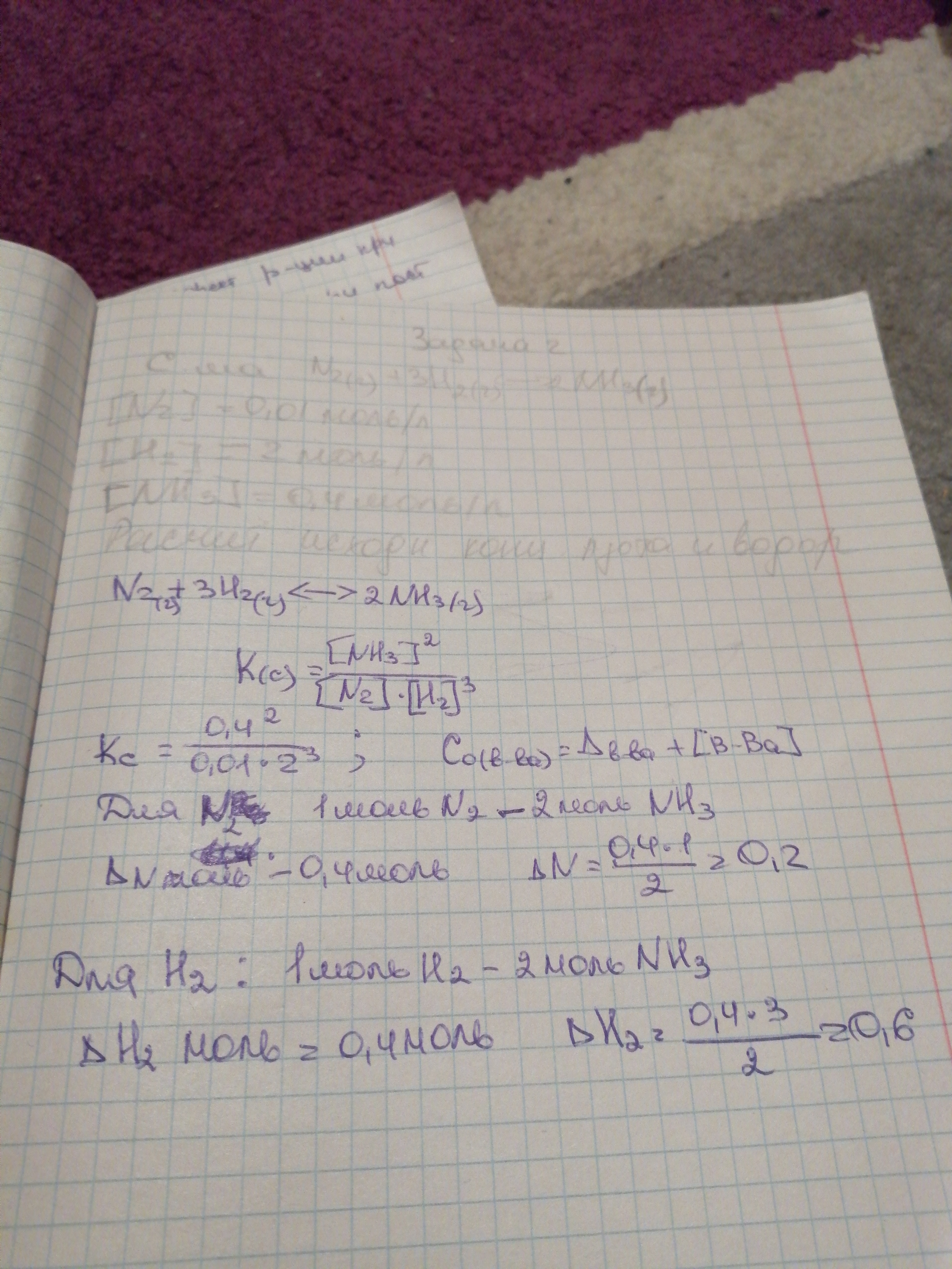

В состоянии равновесия системыN2(г) +Н2(г)<->NH3(г), концентрации веществ были равны [N2] - 0.01моль/л, [Н2] - 2 моль/л, [NH3] - 0,4 моль/л. Рассчитайте исходные концентрации азота и водорода.
Сделала это, не знаю как вывести до конца, помогите понять что делать дальше
PostPosted: 24 Dec 2020 13:51
Posts: 12854
Зачем так сложно? К чему весь этот научный гомосексуализм с константами? Если обычный человеческий гомосексуализм можно терпеть, то научный гомосексуализм - неописуемое зло с которым нужно бороться. Все что для этого нужно это быть как можно проще.
Викелия wrote:
В состоянии равновесия системы N2(г) +Н2(г)<->NH3(г), концентрации веществ были равны
[N2] - 0.01моль/л,
[Н2] - 2 моль/л,
[NH3] - 0,4 моль/л.
N2(г) + 3Н2(г) <-> 2NH3(г)
0,01+х _ 2+3х _____ 0 _____ исходные
0,01 ____ 2 _______ 2х _____ равновесные
По условию 2х = 0,4. Откуда х = 0,2 и исходные концентрации веществ
СN2 = 0,01 + 0,2 = 0,21 моль/л
СН2 = 2 + 3*0,2 = 2,6 моль/л
Вот и все.

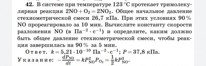

Нашел начальное давление каждого вещества
26.7=3х
х=8.9кПа
Р(NO)=17.8кПа
Прореагировало 90% вещества А ,значит осталось 10%
r=P NO(нач.)-P NO(конеч.)/t=(17.8*10^3-1.78*10^3)/600
r=1/2*k*(P NO)^3=1/2*k*(1.78*10^3)^3
Приравнивая два выражения получаем
k=9.4685*10^-9
Где я ошибся? можете подсказать правильное решение

 Post subject: Re: Кинетика
PostPosted: 05 Aug 2021 00:16
Posts: 12854
26.7=3х
х=8.9кПа
Р(NO)=17.8кПа
k=9.4685*10^-9
Ну для начала получите уравнение кинетической кривой проинтегрировав, то, что написано в указании.
