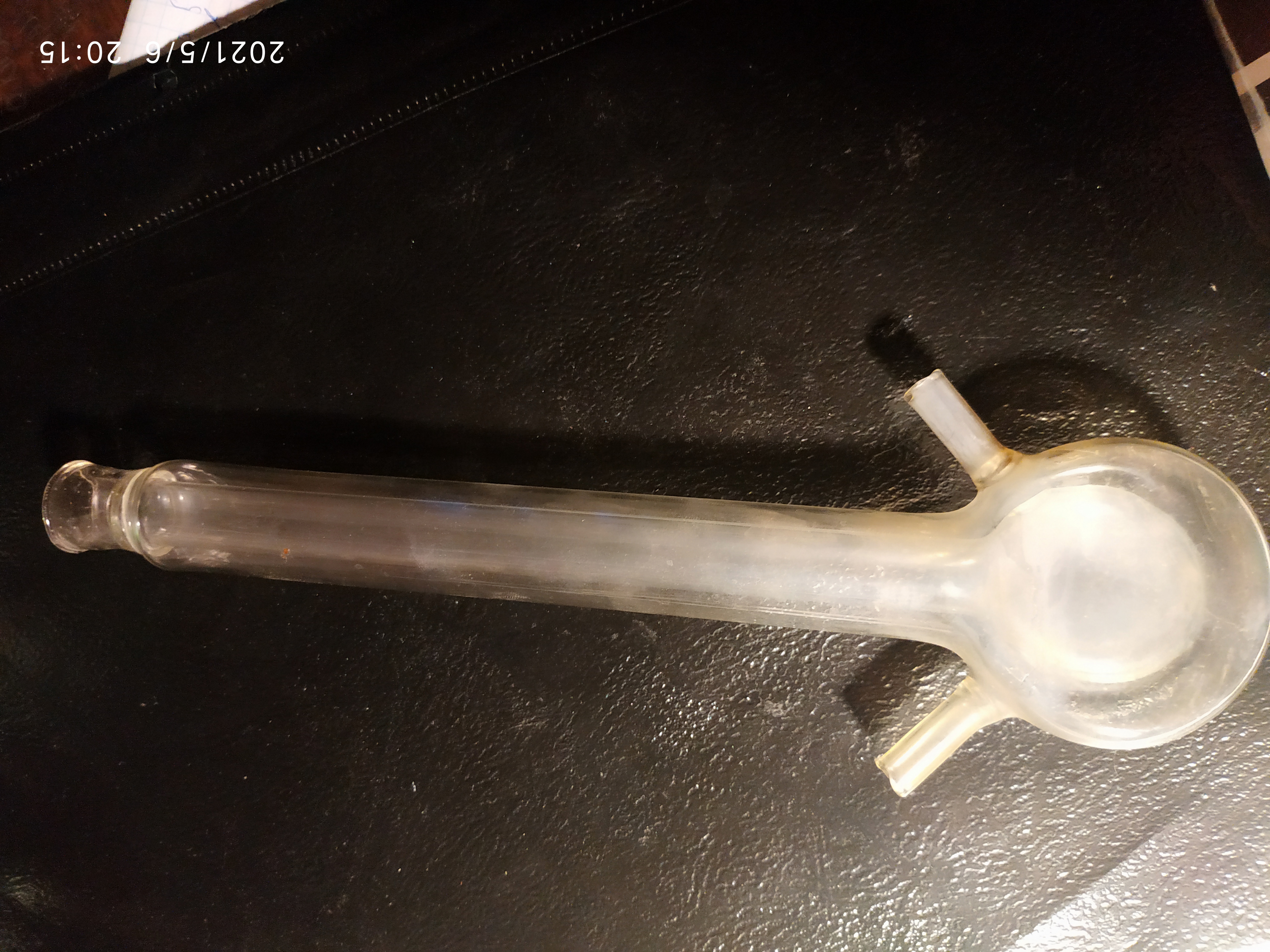

Добрый вечер! Скажите, пожалуйста, что это такое.

Может так лучше

Вдруг кому интересно.
Это оказывается прибор для определения температуры плавления. В центральную колбу вставляется термометр а в боковые отводы 2 капилляра.

 Post subject: Re: Опознание посуды и лабораторного оборудования
PostPosted: 25 May 2021 17:02
Posts: 69283
От коллег слышал про такой прибор, в живую видеть не приходилось. Хотя, неизвестно, чем придется заниматься завтра.
PostPosted: 29 May 2021 14:01
Joined: 18 May 2015 20:38
Posts: 71
Сомневаюсь я, что это прибор для определения температуры плавления, и вот почему:
1. В КПИ на химтехе у нас был почти такой как на картинке, но не такой как на фотках.
2. На фотке нет дырки чтоб залить в промежуток между стенками теплоноситель (в КПИ заливали глицерин или силиконовое масло, правда воздух тоже возможен). Также нет дырки для расширяющегося над теплоносителем воздуха, вверху сплошной стеклянный спай. А вот на рисунке из книги такая дренажная дырка есть и даже не одна- собственно 2 патрубка для капилляров, а также осевой пропил на пробке сквозь которую продет термометр .
