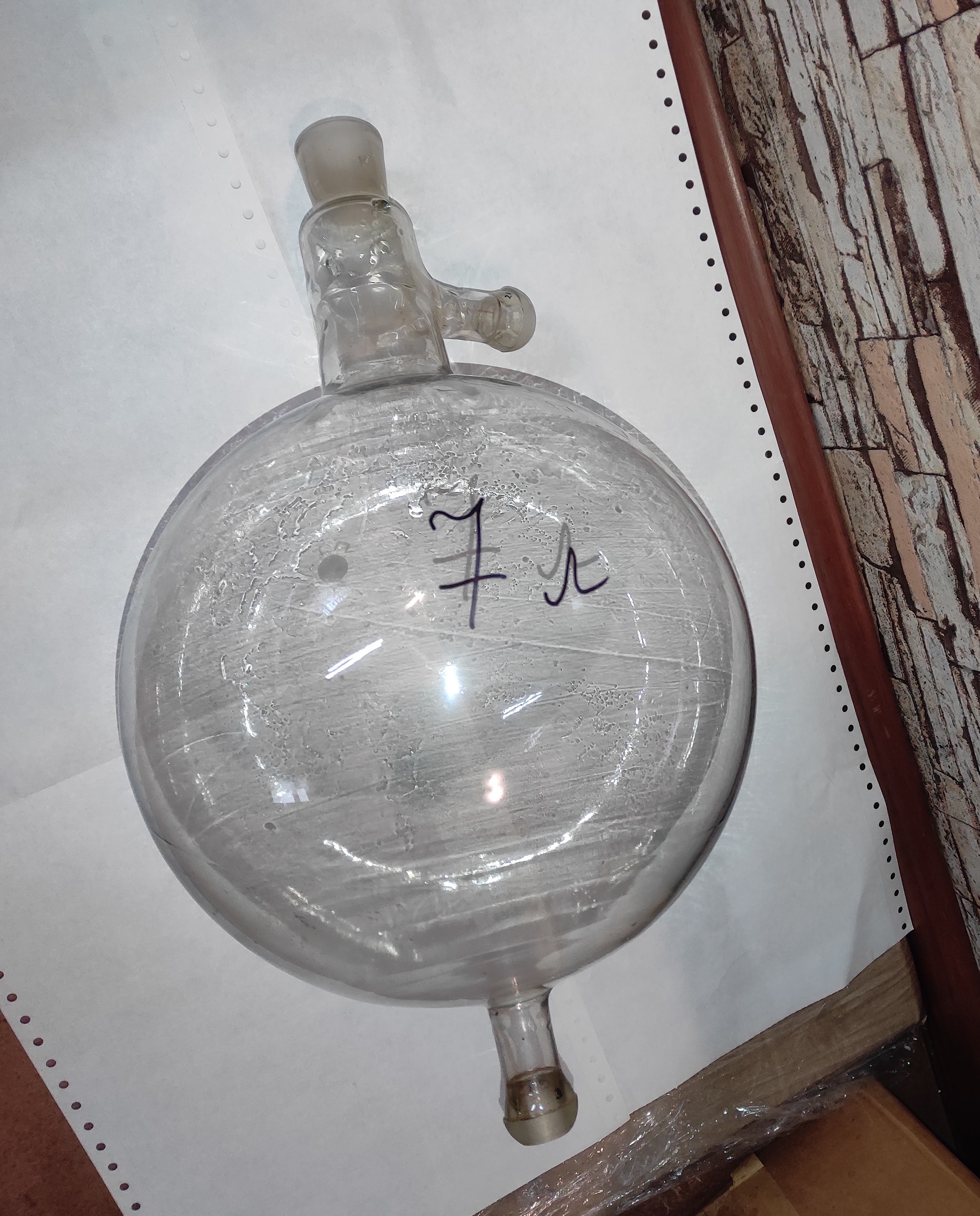

Помогите опознать данный девайс.
 Post subject: Re: Опознание посуды и лабораторного оборудования
PostPosted: 06 May 2021 12:59
Похоже на колбу (резервуар) для жидкостной хроматографии.
PostPosted: 06 May 2021 15:04
Posts: 7066
Или приемник от большого роторного испарителя.

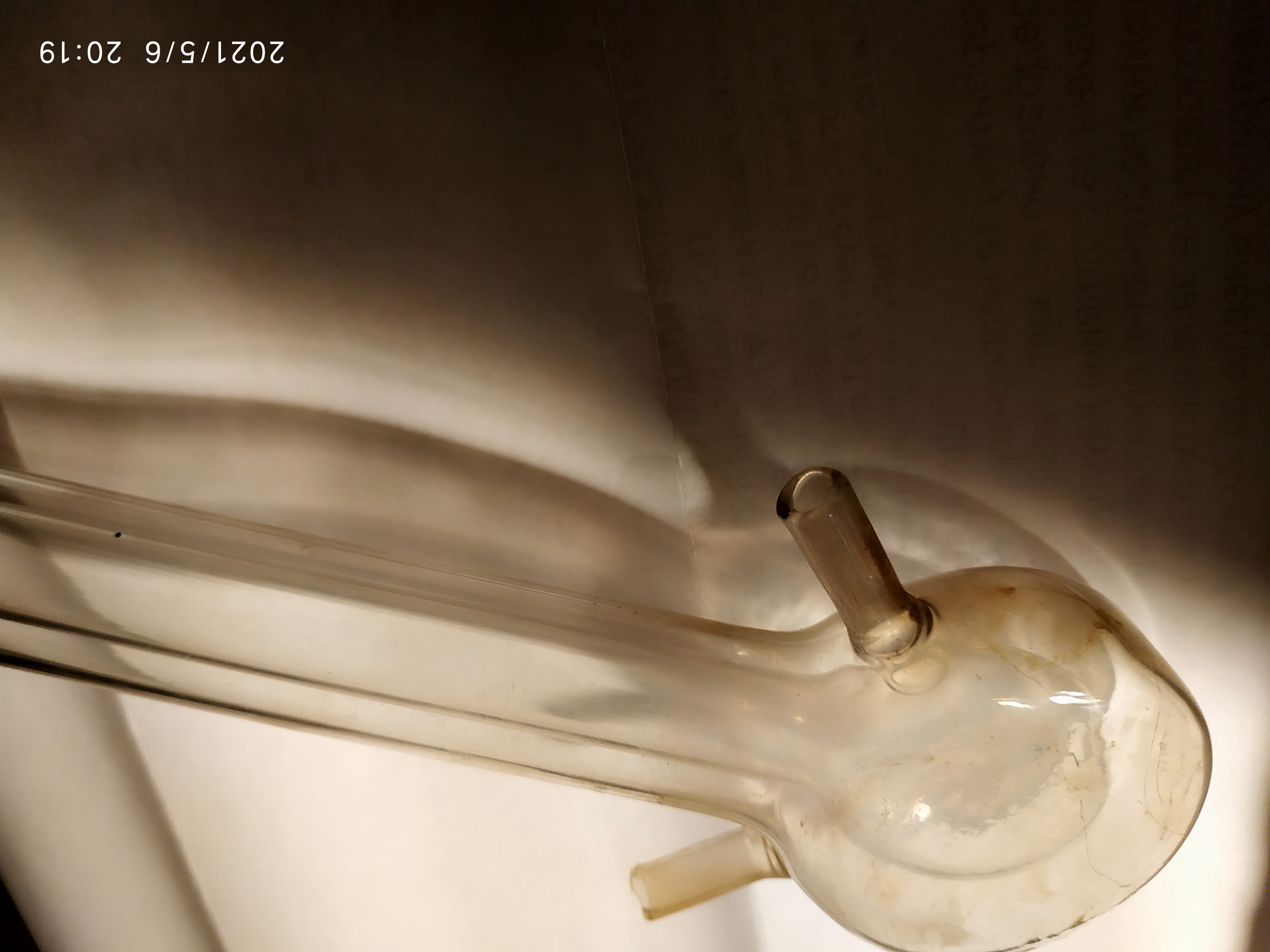

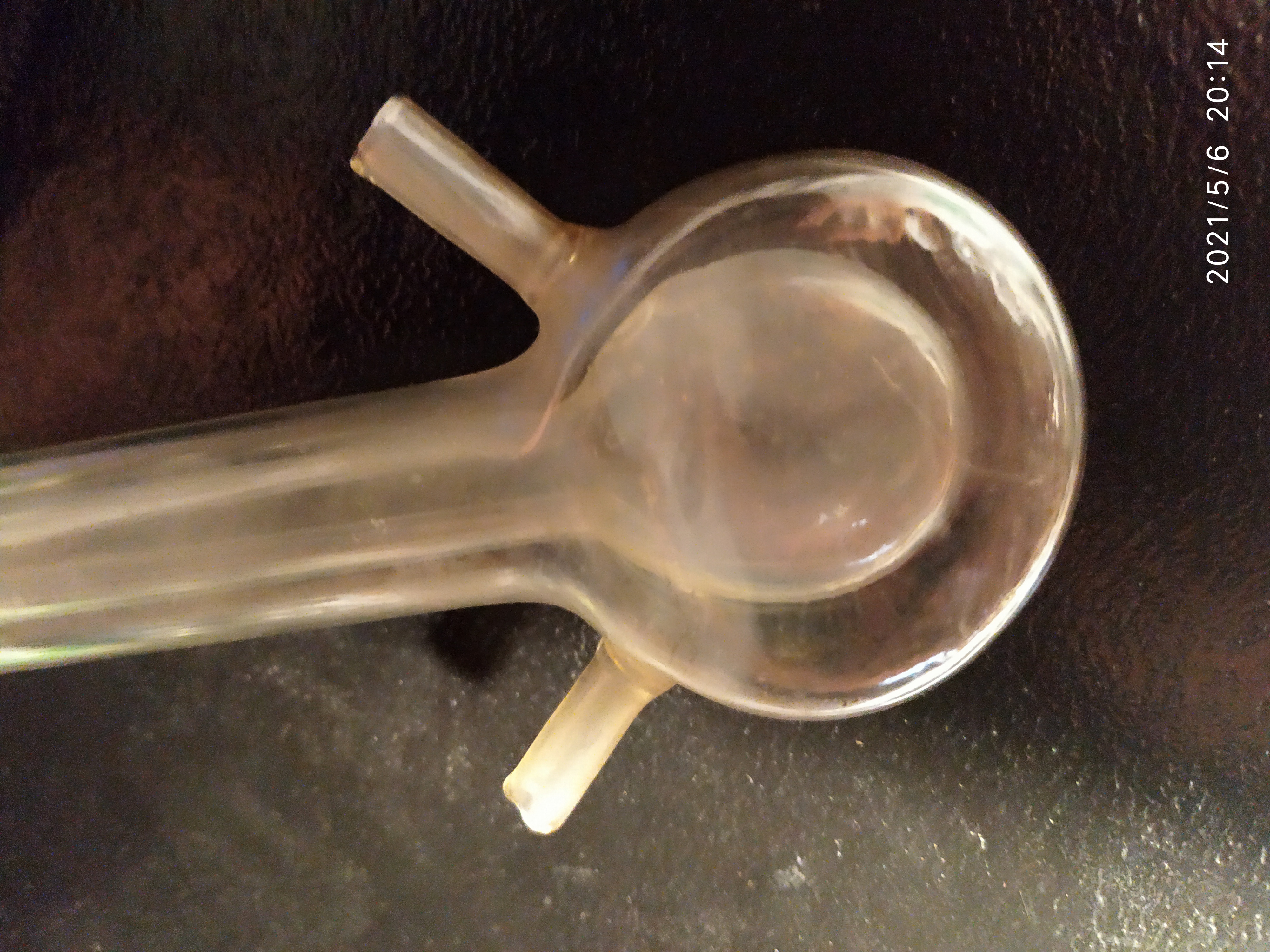

Добрый вечер! Скажите, пожалуйста, что это такое.

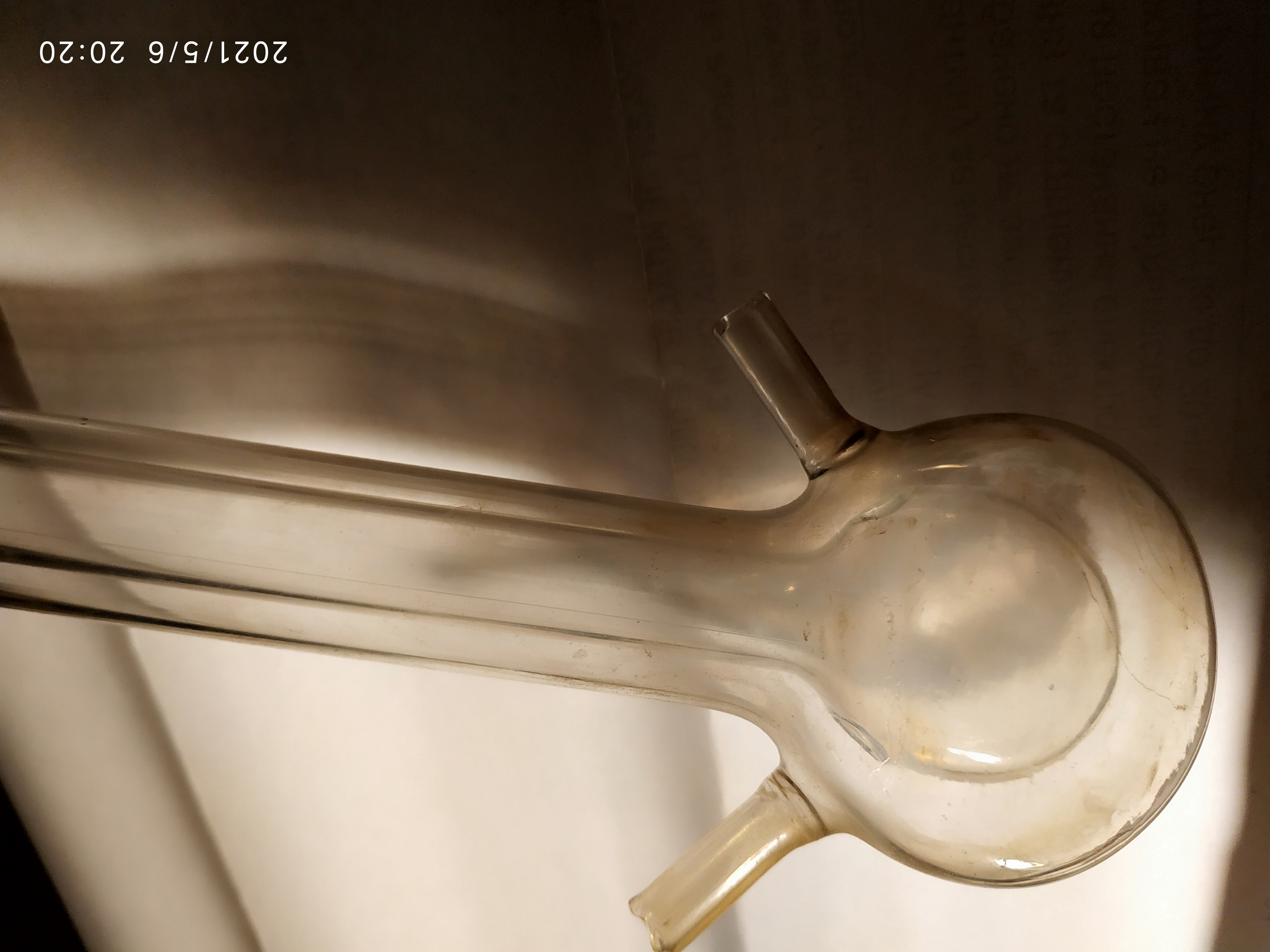

PostPosted: 06 May 2021 20:13
Joined: 30 Jun 2017 11:31
Posts: 252
Может так лучше

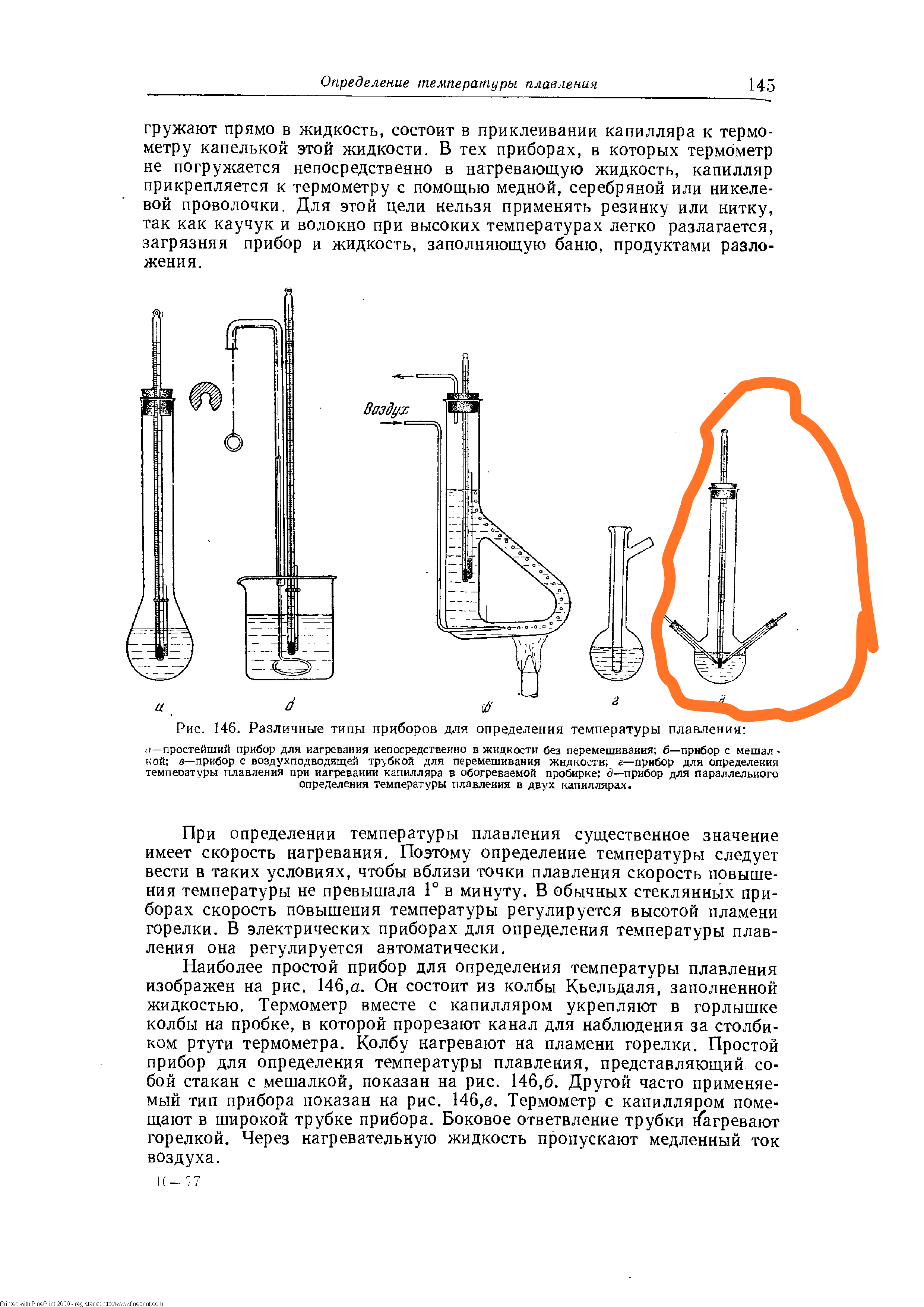

PostPosted: 25 May 2021 12:47
Posts: 252
Вдруг кому интересно.
Это оказывается прибор для определения температуры плавления. В центральную колбу вставляется термометр а в боковые отводы 2 капилляра.
File comment: Рисунок Д
PostPosted: 29 May 2021 14:01
Joined: 18 May 2015 20:38
Posts: 71
Сомневаюсь я, что это прибор для определения температуры плавления, и вот почему:
1. В КПИ на химтехе у нас был почти такой как на картинке, но не такой как на фотках.
2. На фотке нет дырки чтоб залить в промежуток между стенками теплоноситель (в КПИ заливали глицерин или силиконовое масло, правда воздух тоже возможен). Также нет дырки для расширяющегося над теплоносителем воздуха, вверху сплошной стеклянный спай. А вот на рисунке из книги такая дренажная дырка есть и даже не одна- собственно 2 патрубка для капилляров, а также осевой пропил на пробке сквозь которую продет термометр .

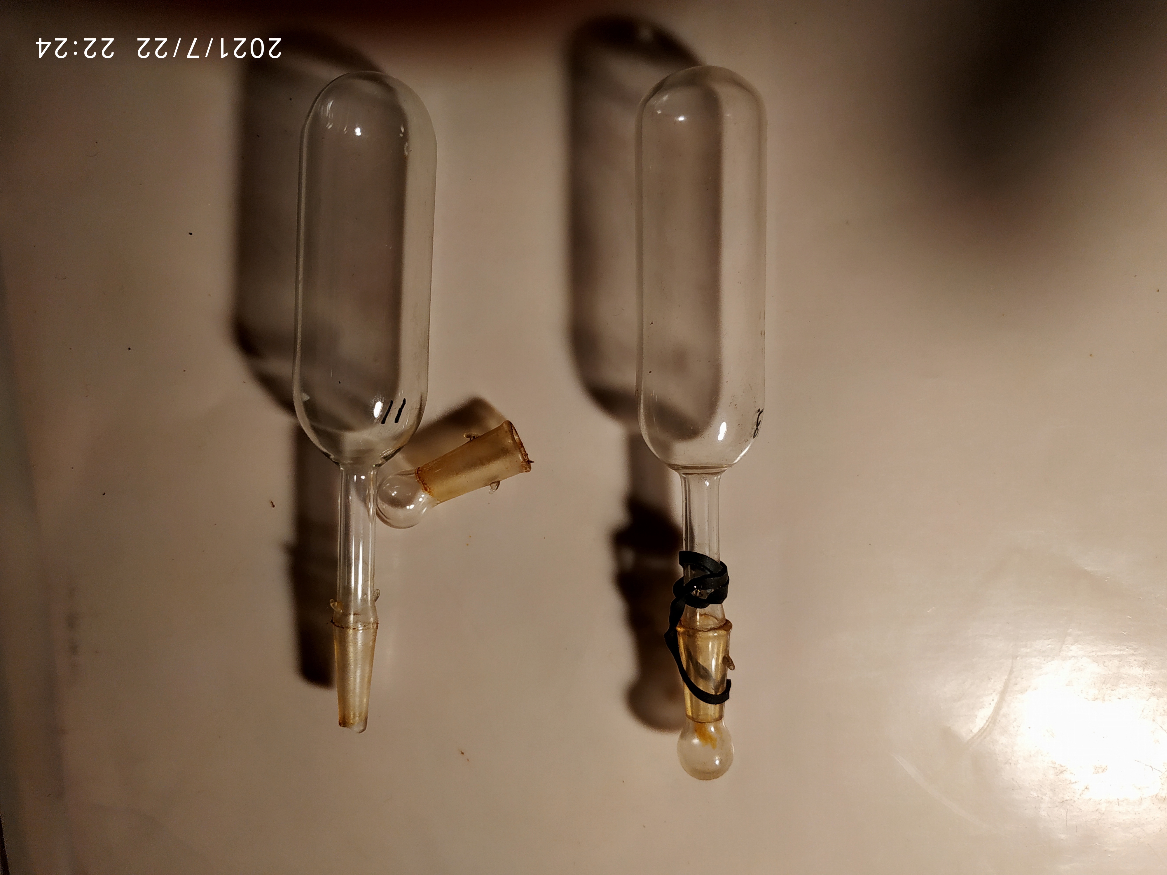

Здравствуйте! Скажите, пожалуйста, для чего нужны вот такие штучки.
Шлиф на них наружный.
PostPosted: 24 Jul 2021 23:09
Joined: 31 Dec 2010 16:30
Posts: 316
Пробоотборники, где то такие же лежат.Но от чего сказать не могу, коробка от сырости и старости развалилась.
