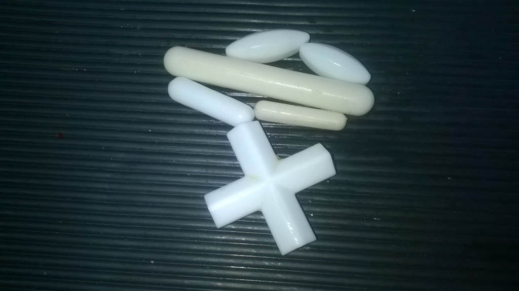

Крестообразный магнитный якорь:

Как у любого постоянного магнита, у крестообразного якоря 2 полюса.

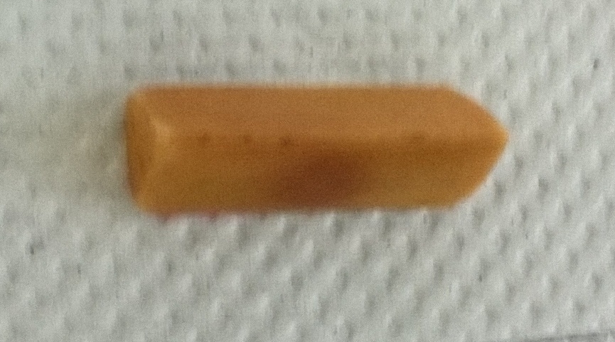

Нашел магнитный якорь треугольного сечения
Коллега сказал, что такие магнитные якоря нужны, чтобы перетирать твердую фазу на дне.
Например, он получал твердые растворы на основе гидроксиапатита с частичным замещением фосфата на ванадат. Чтобы растирать карбонат кальция и оксид ванадия (V) под слоем раствора - якорь в форме треугольной призмы как раз и пригодился.

Магнитные стержни (якоря) для мешалки
