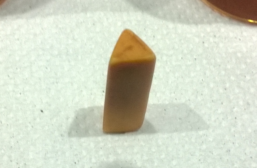

Posts: 68917
Нашел магнитный якорь треугольного сечения
 Post subject: Re: Магнитная мешалка
PostPosted: 18 Oct 2020 13:24
Posts: 68917
Коллега сказал, что такие магнитные якоря нужны, чтобы перетирать твердую фазу на дне.
Например, он получал твердые растворы на основе гидроксиапатита с частичным замещением фосфата на ванадат. Чтобы растирать карбонат кальция и оксид ванадия (V) под слоем раствора - якорь в форме треугольной призмы как раз и пригодился.
