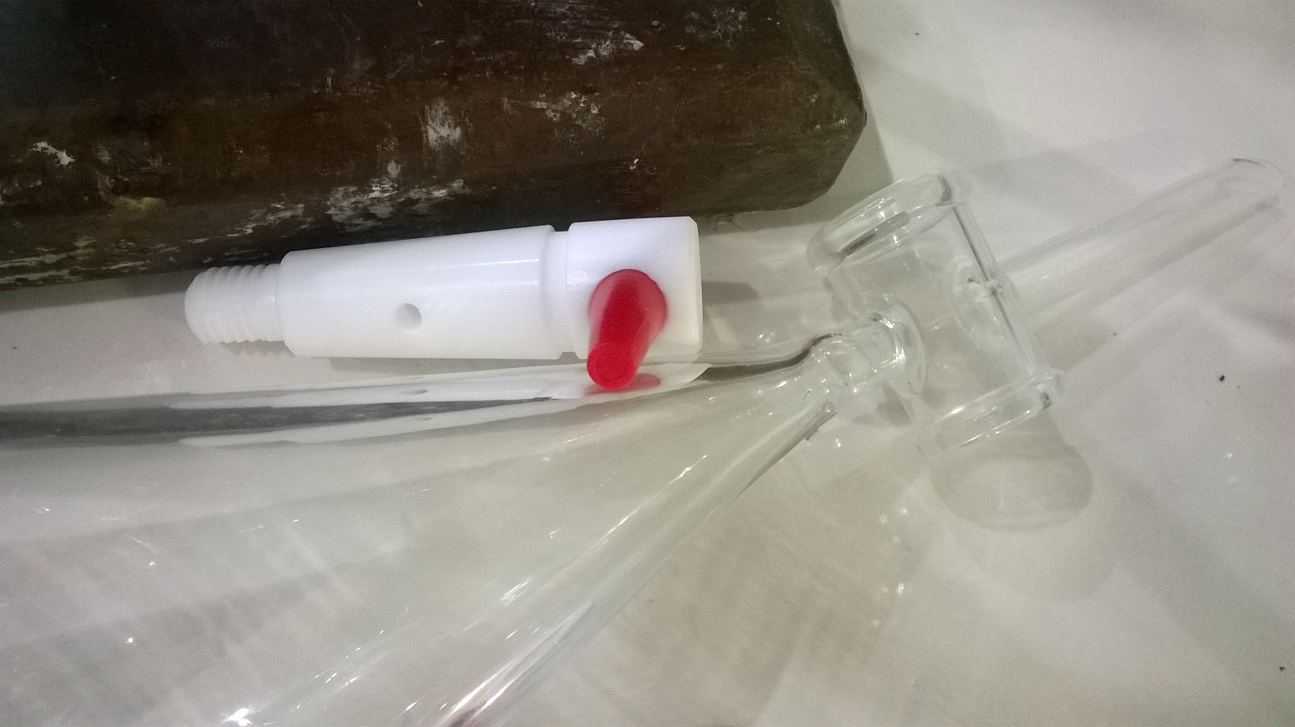

Разобрал фторопластовый кран делительной воронки, чтобы помыть, - оказывается удобная вещь.
По идее , из воронки с обычным краном и куска фторопласта, с помощью токарного станка и дрели можно сделать такую
 Post subject: Re: Экстракция / Делительные воронки
PostPosted: 30 Sep 2020 17:32
Posts: 69095
Это из той же оперы, что делать болты и булавки дома. Технически возможно, но оно того не стоит.
PostPosted: 30 Sep 2020 17:37
Posts: 5167
Если есть много воронок со стекляным краном, и в наличии есть станок с оператором , то имхо, рационально усовершенствовать их . Если же стоит вопрос , что закупать, разумеется выгоднее взять новые воронки с фторопластовым краном.
PostPosted: 30 Sep 2020 17:50
Posts: 69095
По НИИ и универах стеклодувов уже почти не осталось, а вы про токаря, станок и запасы. Коллеги рассказывали, что срезали краны с совковых воронок и заменяли их силиконовыми трубками с зажимом Мора.
Глобально: пытаться усовершенствовать явные неликвиды - слишком дорогое удовольствие.
ИМХО, в своем доме должен быть токарный станочек - вещь порой очень нужная, планирую приобрести. Да и почему сразу НИИ/универы, у Вас искаженное мышление :)
Рассказывали на кафедре, что раньше станки были, а потом их убрали. Теперь ищут где заказать матрицу и пуансон для пресса, который прессует таблетки для ИК-спектрометра , т.к. родные сломались (а они похоже были не из стали, а из сушенных фекалий , потому как трескались ужасно быстро).
Если ящик неликвидов достался на халяву, а вся необходимая инфраструктура есть, то вполне выгодно.
Замучаешься притирать их, они даже новые, бывает, текут.
Стеклянный кран, если он нормально сделан и из нормального стекла, мне больше нравится.
Фторопласт зато клинить не должен .

Стеклянные тоже не клинят, если их смазывать вовремя и мыть после использования, особенно, если с солями/щелочами работаешь. А если закис, можно подогреть аккуратно, он раскроется.

Приходилось притирать стеклянные краники. У делительной воронки, чтобы не заклинивало, приходится периодически натирать графитом. (кстати, кто ещё пользуется самоваром с краником - графит тоже помогает). По условиям, жирная смазка не годится.
И фторопластовый керн тоже после станка пришлось доводить.
Из-за большой разницы температурного расширения кран стекло-тефлон не любит горячих растворов.

разобранный кран воронки:
