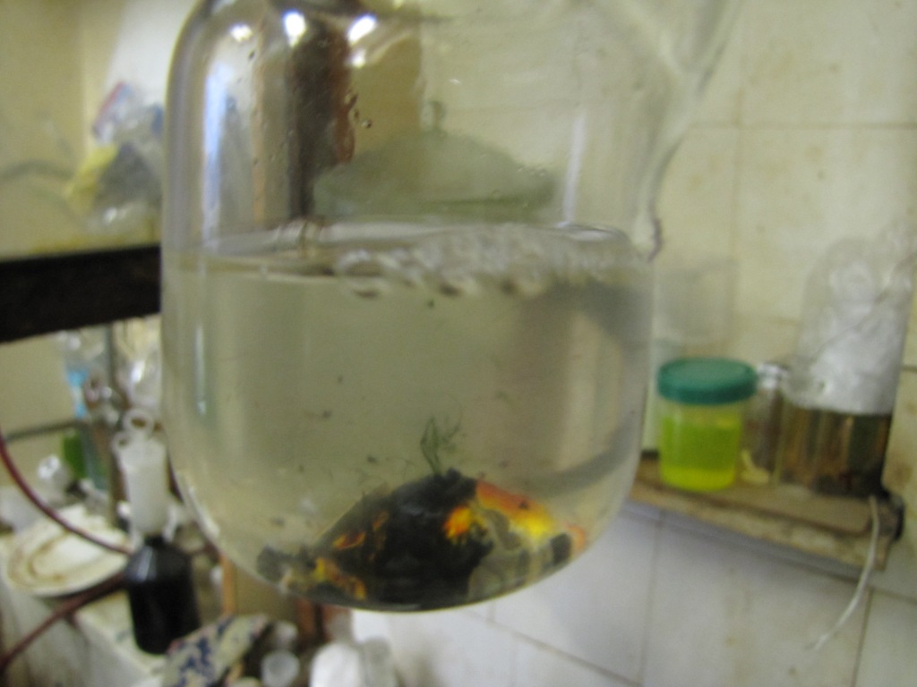

Металлический литий плавает в слое керосина
Я могу сделать фотку лития в керосине, но в прозрачной емкости.
PostPosted: 13 Dec 2019 21:52
Posts: 69142
Попробуйте. Для меня подобное - пока проблема. Есть гальваническое производство, многое можно снимать на мобилку - качество оригинальной картинки такое, что плохое разрешение видео (из-за слабой камеры) ее не ухудшит. Зато многие "лабораторные радости" (и их съемка на нормальный фотоаппарат) - пока недоступны.

Вот так литий выглядит в заводской упаковке:
Напрягает, что на металле образуются какие-то пузыри.
Чуть позже переложу кусочек металлов во что-то прозрачное . Проблема в том , что керосина нет, думаю использовать жидкость для розжига .

Стоп. Там могут быть спирты: от метилового - до сивушных масел. Спирты со щелочными металлами реагируют "на ура". Керосин должен продаваться в хозяйственных магазинах. Главное, чтобы он не содержал много воды.
PostPosted: 13 Dec 2019 22:45
Posts: 5168
Написанно: состав: смесь жидких парафинов. Т.е. насколько я понял, это устаревшее название предельных углеводородов. Керосин где-то был, но не факт , что он сухой - бутылка долго стояла на улице.
Это подходит. В моём случае - данная смесь для розжига была даже лучше керосина, так как не содержала воды (в керосине который был натрий по несколько недель пускал пузыри), и, в отличие от керосина, не имеет свойство улетучиваться из негерметичной ёмкости.
Но над кусочком натрия всё же подержите! На всякий случай.

Я уже использовал эту жидкость для хранения лития и натрия (относил по кусочку в институт) . Металлы простояли в ней ночь - пузырей не было.

Я как-то купил "керосин" в хозяйственной магазине. С сильным запахом всякой ароматики. И вот натрий в нём, как и ожидалось, довольно активно пускал пузыри, что не позволяло укупорить банку. А вазелинового масла под рукой не было.

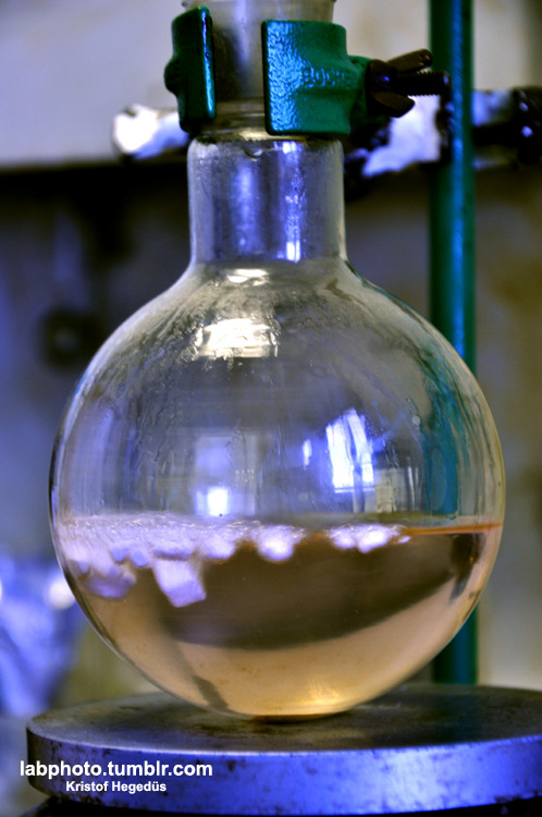

Мне пришлось приготовить немного этилата натрия из натрия и этанола.
Очистите натрий от оксидов, порежьте его на маленькие кусочки и, наконец, добавьте в абсолютный этанол и кипятите до тех пор, пока все не растворится... Это просто, проблема всегда в последние 10 минут, когда вы растворяете весь натрий, а затем обнаруживаете маленький кусочек, шипящий наверху.
I had to prepare some sodium-ethoxide from some sodium and ethanol.
Cleaning the sodium from the oxides, cut it into small chunks and finally add it to the abs. ethanol and boil it until all dissolves… This is simple, the problem is always at the last 10 minutes when you thing it all dissolved, and then you see a little piece fizzing at the top.
https://labphoto.tumblr.com/post/205400 ... -from-some

Ребята заливать активные металлы керосином нельзя, их заливают минеральными очищенными маслами. Я купил дистиллированный керосин и залил им кальций в итоге вся банка превратилась в "мел".
PostPosted: 26 Dec 2019 22:58
Posts: 69142
У меня кусочек калия уже несколько лет плавает в керосине, купленном в супермаркете. Поверхность - желтая (супероксид калия КО2), но калий и во вскрытой фабричной упаковке желтеет.

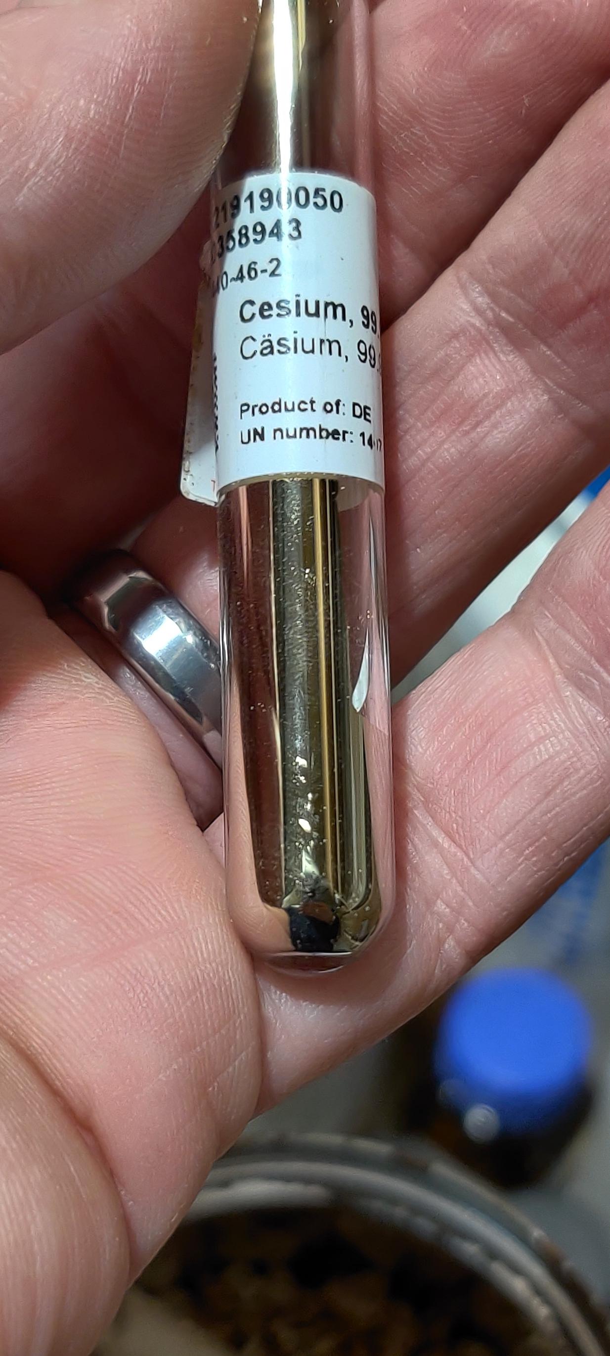

Цезий
