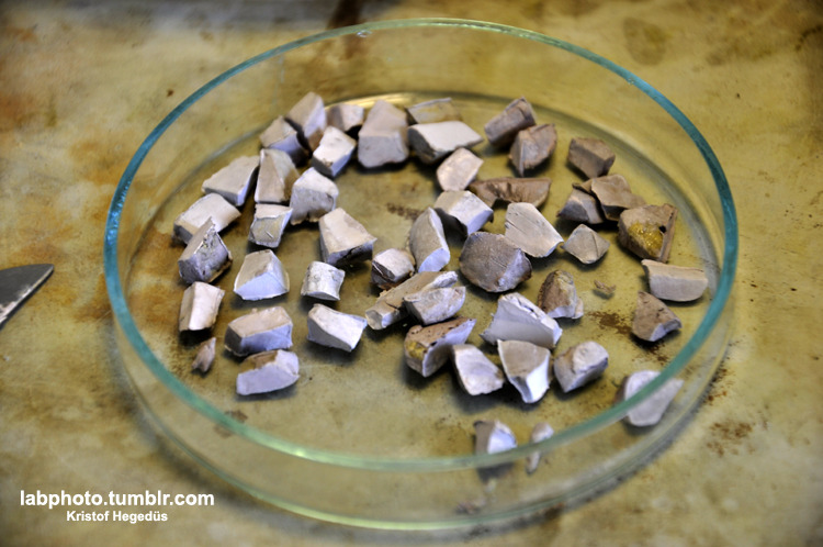

PostPosted: 20 Dec 2019 23:57
Posts: 68759
Мне пришлось приготовить немного этилата натрия из натрия и этанола.
Очистите натрий от оксидов, порежьте его на маленькие кусочки и, наконец, добавьте в абсолютный этанол и кипятите до тех пор, пока все не растворится... Это просто, проблема всегда в последние 10 минут, когда вы растворяете весь натрий, а затем обнаруживаете маленький кусочек, шипящий наверху.
I had to prepare some sodium-ethoxide from some sodium and ethanol.
Cleaning the sodium from the oxides, cut it into small chunks and finally add it to the abs. ethanol and boil it until all dissolves… This is simple, the problem is always at the last 10 minutes when you thing it all dissolved, and then you see a little piece fizzing at the top.
https://labphoto.tumblr.com/post/205400 ... -from-some
