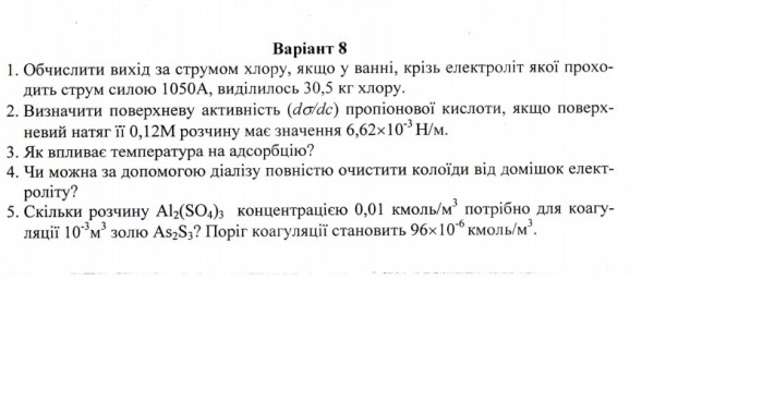

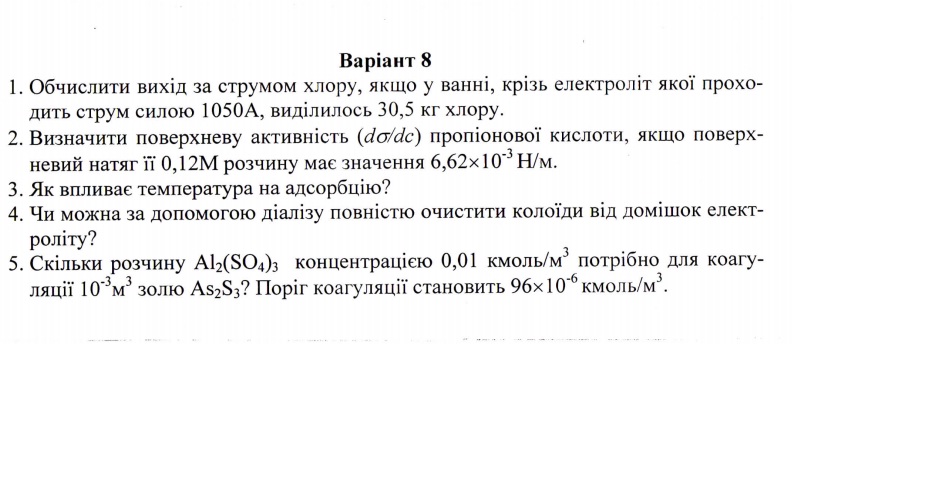

1) скільки розчину AI2(SO4)3 концентрацією 0,01 моль\м3 потрібно для коагуляції 10-3м3 золю As2S3?. поріг коагуляції становить 96 х 10-6 моль\м3
2) визначити поверхневу активність пропфонової кслоти( dδ \ dc), якщо поверхневий натяг її 0,12М розчину має 6.62*10-3 Н\м
3) Обчислити вихід струму за струмом хлору, якщо у ванні , крізь електроліт якої проходить струм силою 1050 А , виділилось 30,5 кг хлору
File comment: №1, 2, 5

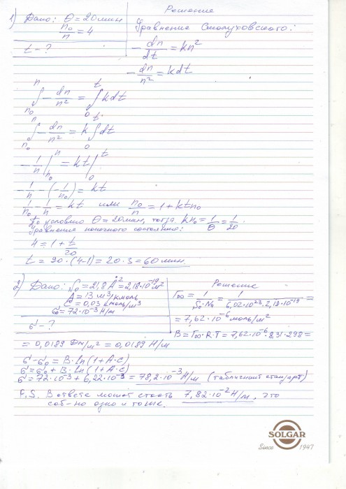

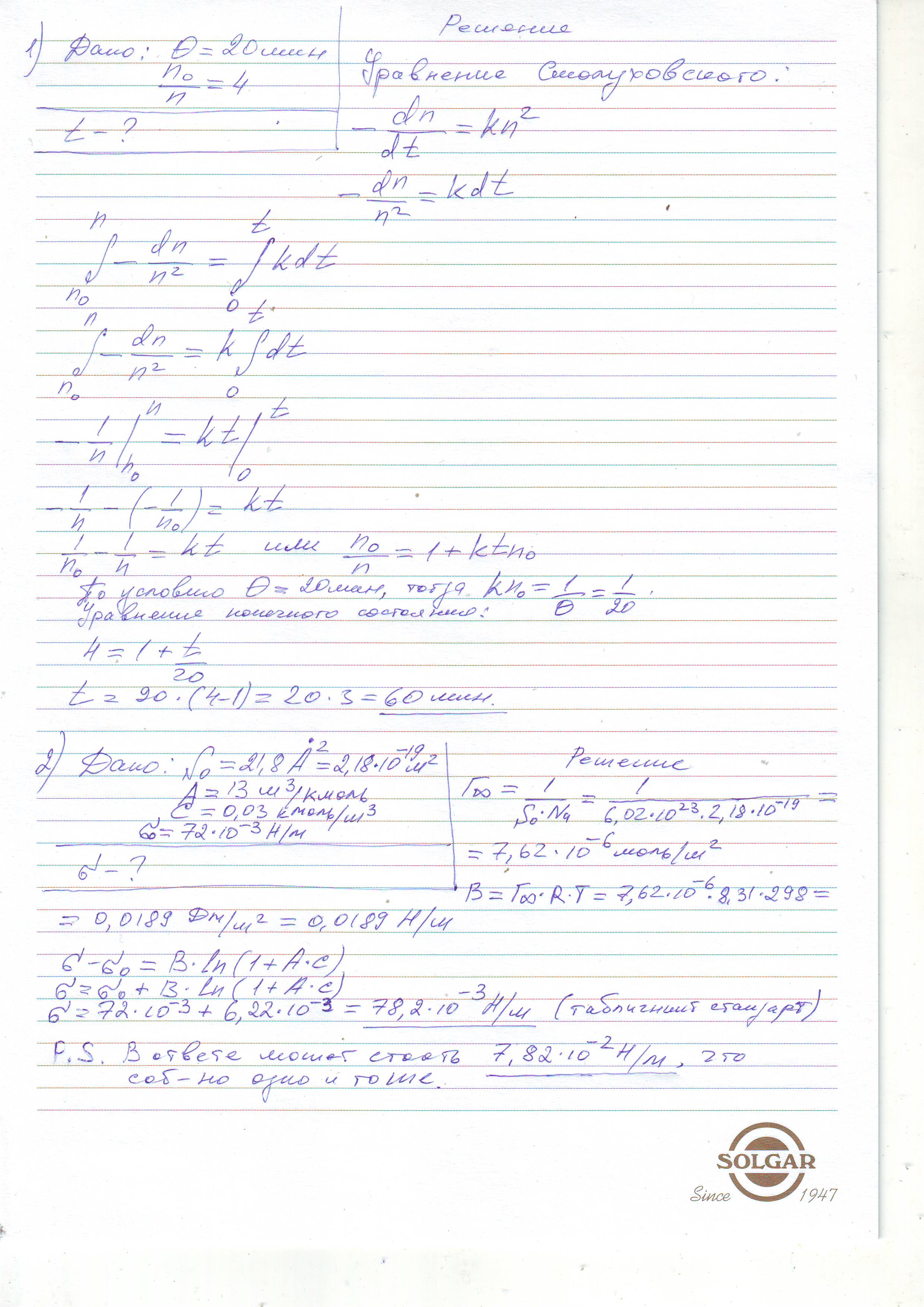

Помогите пожалуйста! Вычислить время, за которое количество частиц в системе при быстрой коагуляции уменьшится в 4 раза, если за 20 минут количество частиц уменьшилась в 2 раза?
 Post subject: Определить поверхностное натяжение раствора пропионовой...
PostPosted: 01 Jun 2020 17:29
Joined: 31 May 2020 15:19
Posts: 19
Очень нужна помощь! Определить поверхностное натяжение раствора пропионовой кислоты с концентрацией С = 0,03 кмоль/м3, если в уравнении Шишковского А = 13 м3/кмоль, а площадь, которую занимает молекула пропионовой кислоты в плотном моношаре S0=21,8 А2
 Post subject: Re: Вычислить время, за которое количество частиц в системе.
PostPosted: 02 Jun 2020 00:12
Posts: 12854
1) Если условие на украинском, то пишите его как есть. Неточности перевода вносят путаницу и в дальнейшем такие посты будут расцениваться как троллинг.
2) Данный раздел специально содержит выделенные темы по областям химии.
Если в дальнейшем продолжится создание отдельных тем для каждой индивидуальной задачи - последует бан!
Форум, как термодинамическая система, должен находиться в неравновесном стационарном состоянии с нулевым производством энтропии. И любые подсистемы не удовлетворяющие этому критерию будут из нее элиминированы.

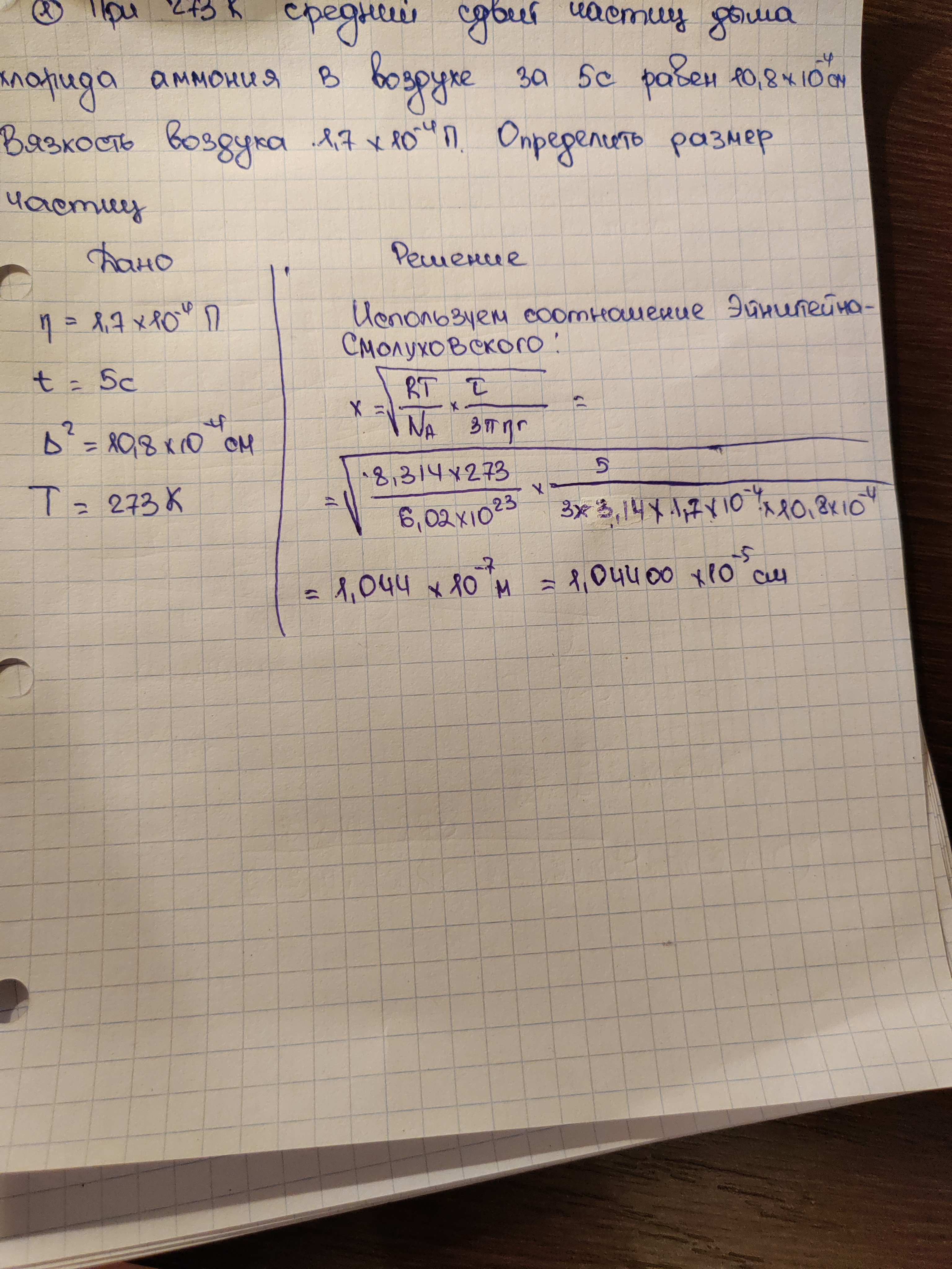

Posts: 17

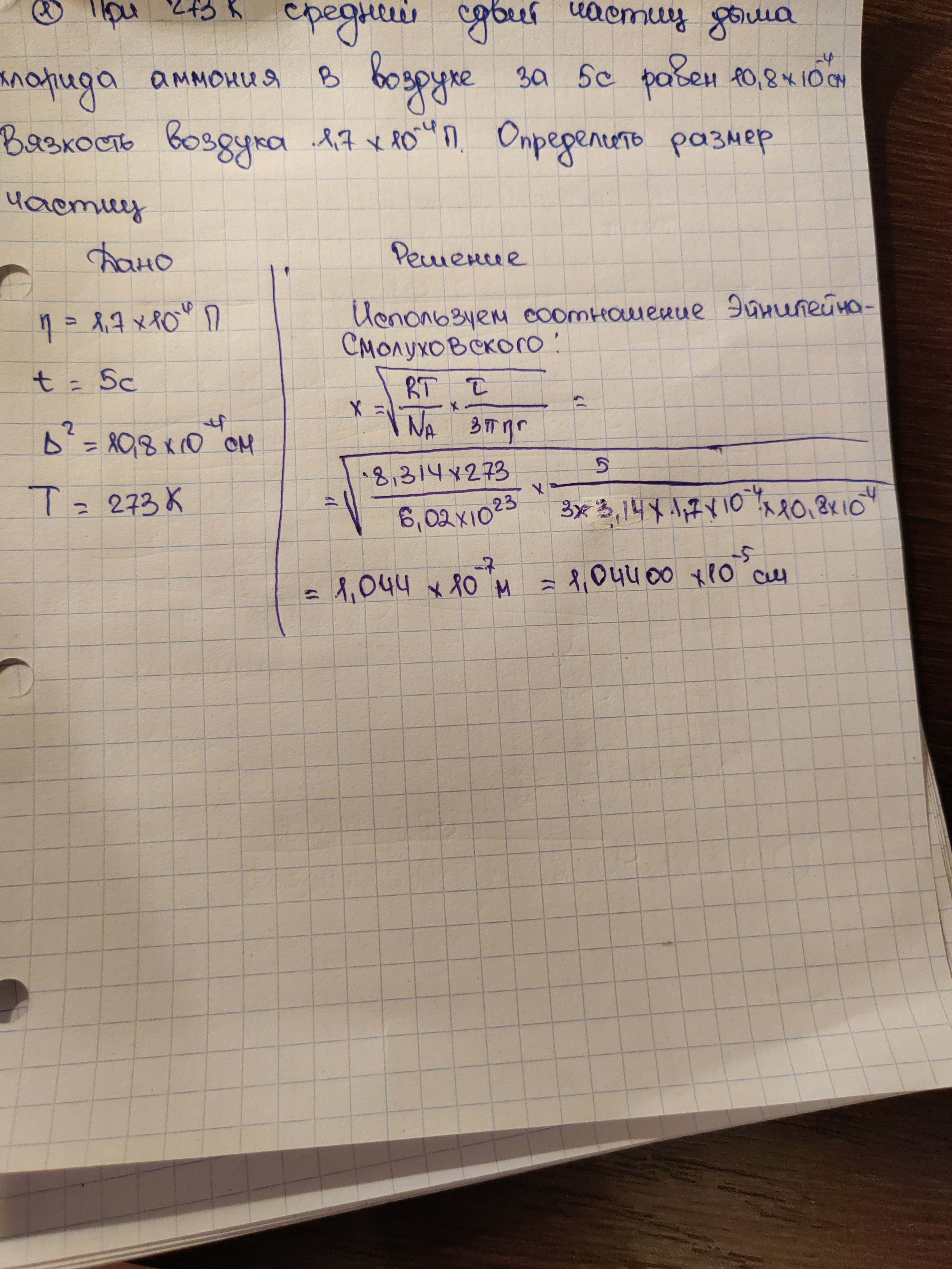

Здравствуйте проверьте пожалуйста, есть ответ на задачу у меня не сходится с ним, правильно ли решено или нет
При 273 К средний сдвиг частиц дыма хлорида аммония в воздухе за 5 с равен 10,8 ( 10(4 см. Вязкость воздуха 1,7 ( 10(4 П. Определить размер частиц.
 Post subject: Re: Коллоидная
PostPosted: 04 Jun 2023 10:27
Posts: 12854

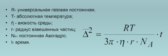

Куда же Вас понесло-то.
Да и воздух у Вас в 10 раз более вязкий чем на самом деле. Если поправить все получается.
