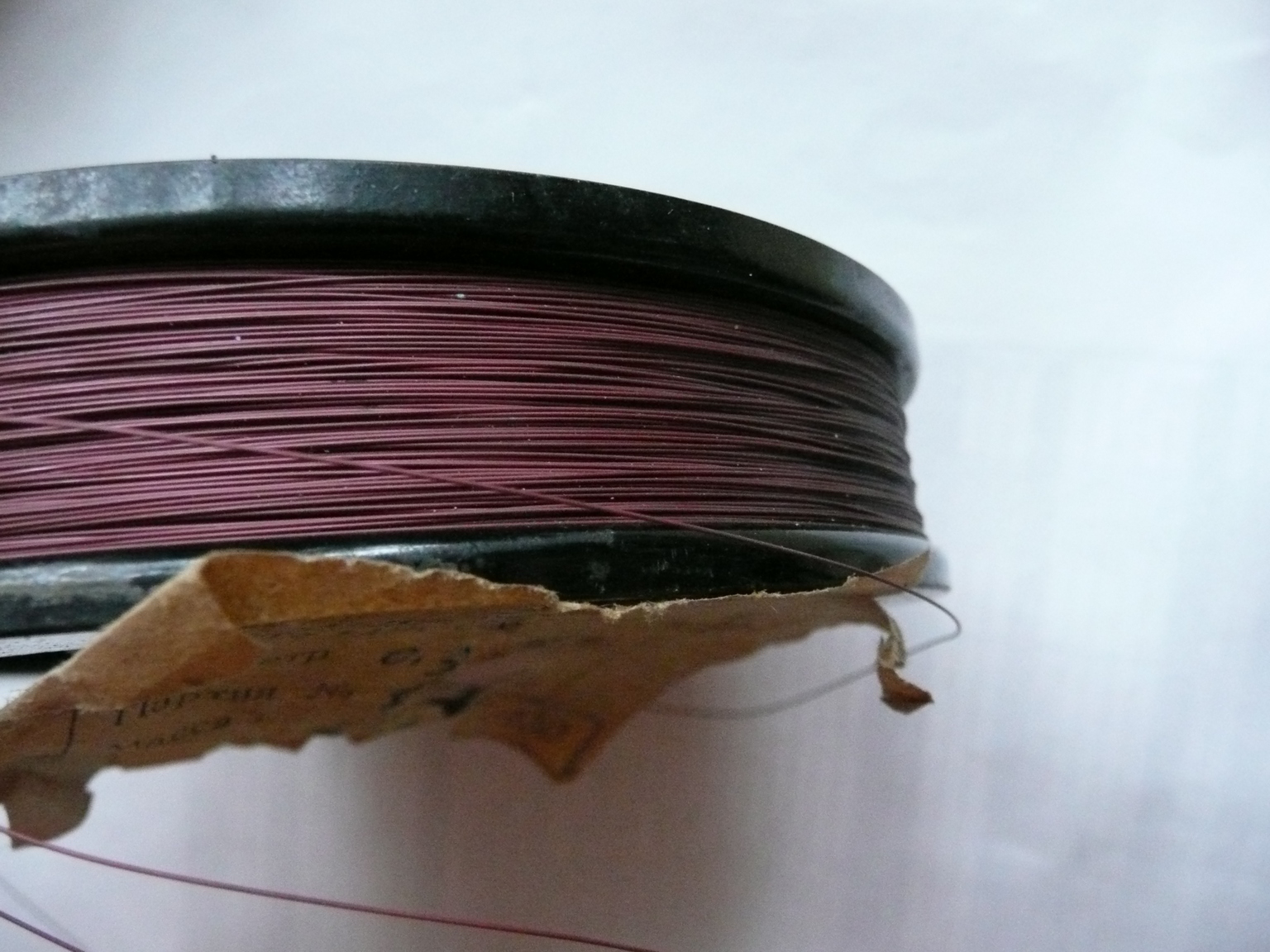

PostPosted: 06 Mar 2019 14:56
Posts: 2373
moonshine43 wrote:
платинит (железо с медным покрытием),
платинит - железо-никелевый сплав обычно
медный цвет в месте спая со стеклом может давать никель
Платинит сверху меднят, а потом оксидируют до закиси меди. Так лучше спаивается со стеклом.
Вот, кстати, катушка платинита:
Валяется без дела много лет. И таких вещей, которые реально никогда не понадобятся, а выбросить- рука не поднимается - миллион. Проблема :)
