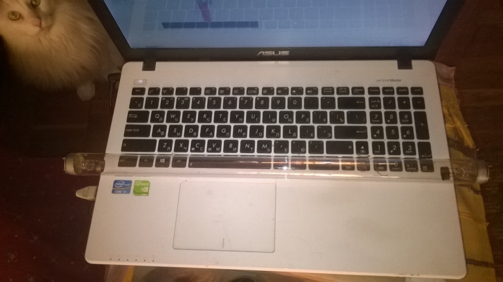

Перегоревшая бактерицидная лампа. Скорее всего - увиолевое стекло. Коллега подобрал, чтобы сделать из нее стеклянную трубку (остатки ртути удаляются промывкой азотной кислотой)

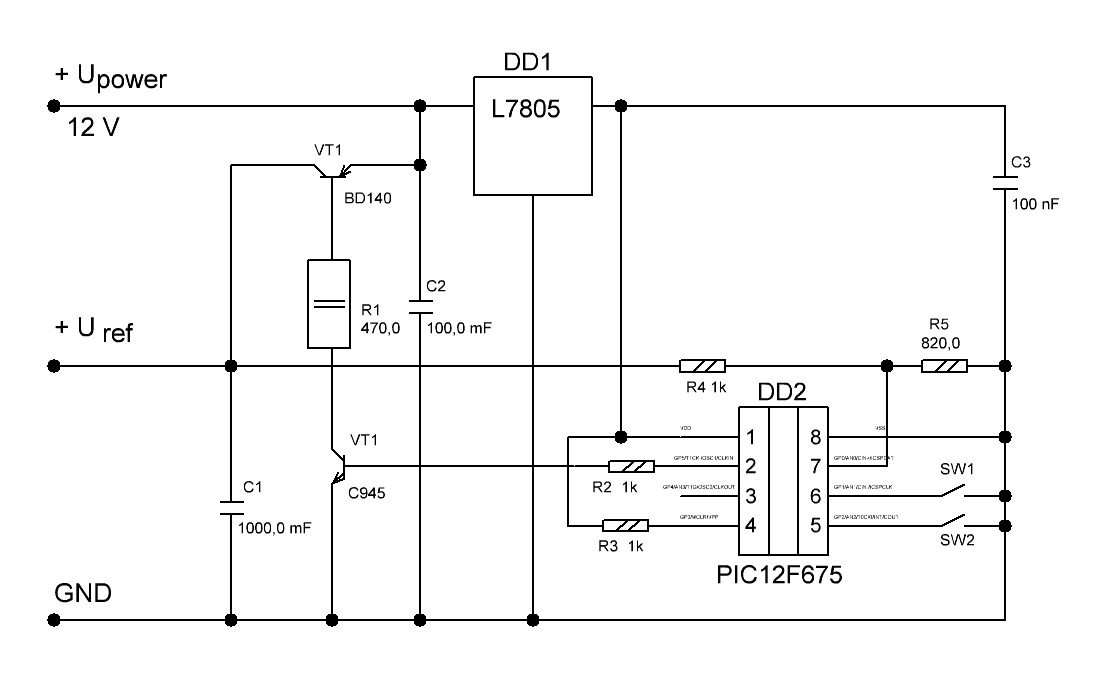

Регулятор напряжения на микроконтроллере PIC12F675
или
ШИМ- контроллер с рабочей частотой 1 кГц и контролем одного параметра
PIC12F675 microcontroller-based voltage regulator
http://chemistry-chemists.com/N3_2021/C ... -P4-1.html

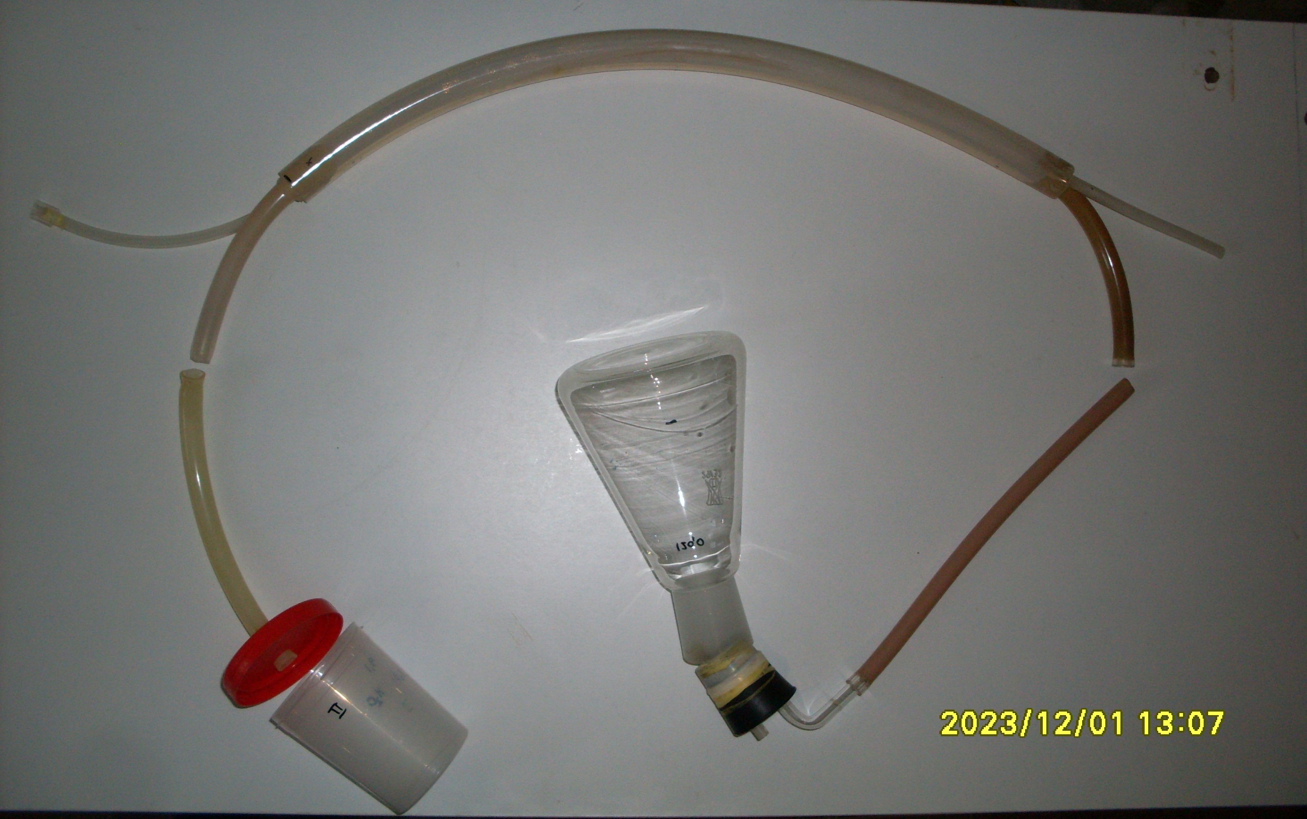

На фото сверху - холодильник с длиной рабочей части 40 см своими руками из ПВХ :ay: .
При помощи него успешно отогнал соляную кислоту действием 35 % серной кислоты на поваренную соль (до гидросульфата натрия почти безводного, точнее - до содержания воды 3 %). Шланги для воды - из силикона. И клей тоже использовал силиконовый.

Преимущество такого холодильника в том, что его трудно разбить (для этого разве что нужно заморозить пластик жидким азотом), зато стеклянные холодильники бьются и ломаются очень легко.

Удобно ещё то, что перегонную колбу можно быстро снять с плитки, если что-то нехорошее начинает происходить.
От действия кислот и температуры он довольно быстро задубеет, а там и сломать его довольно легко на холоду.

Посмотрю, на сколько его хватит. Пока что шланг больше портится от горячих паров воды и соляной кислоты, а не от температуры (это можно разглядеть на фото). Больше страдает переходный шланг между холодильником и перегонной колбой.
На данный момент больше беспокоит подпрыгивание колбы, даже добавление кипелок во время перегонки не сильно помогает. Хоть это явление и появляется после отгонки бОльшей части кислоты, более 75 %.
UPD. Ещё одно преимущество гибкого холодильника: его можно развоздушить прямо на ходу.

Скорее всего, на дне образуется осадок гидросульфата, который препятствует конвекции. Происходит локальный перегрев снизу. Подобное часто бывает при кипячении жидкости с осадком. Кипелки в таких случаях не спасают.
Имел аналогичные проблемы, когда отгонял бромоводород действием фосфорной кислоты на бромид калия.
Возможный выход. - бОльшая площадь нагрева снизу и с боков колбы при меньшей Т нагревателя.
