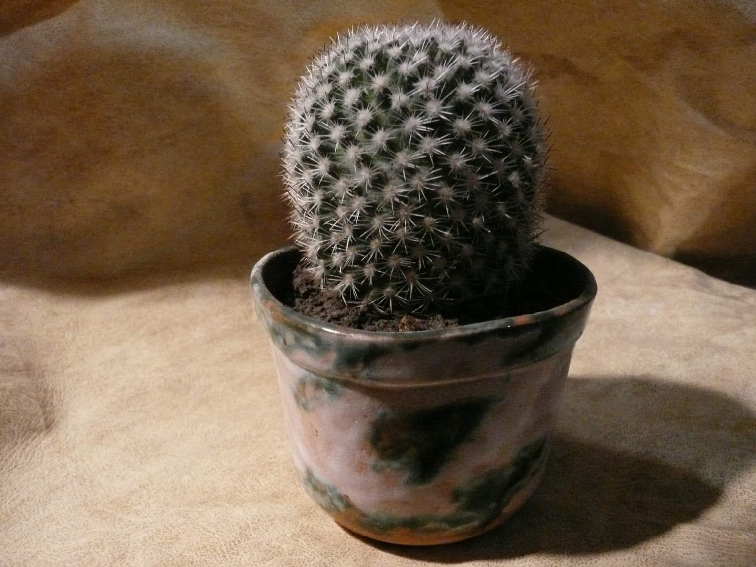

Это технология двойного назначения. Разбогатеть на ней не получится, но если освоить- подарки будут всегда :)
Вот, например, плошка для небольшого кактуса- из той же формы:

moonshine43, а как у Ваших тиглей с теплоустойчивостью?
Мне однажды друг (одно время увлекавшийся гончарным делом) сделал несколько хороших глиняных тиглей. Я, ясное дело, покрутил их и так и эдак: вроде классная вещь! Несколько раз не быстро раскалял и медленно остужал (проверял термостойкость) трещин (видимых) не появилось. Всё выглядело прекрасно. Но потом дело дошло до пробной плавки латуни.
Вобщем, проблема появилась, когда металл расплавился. Я заметил, что тигель стал мягкий, и от надавливания начинает проминаться, будто он из пластилина.
С тех пор от "идей с глиной" я полностью отказался. И использовал тигли из нержавейки.
Эта, конечно, тоже, сильно размегчается, и окисляется. Но я не такой серьёзный плавильщик, и мне хватало...
 Post subject: Re: Самодельное лабораторное оборудование
PostPosted: 07 Dec 2018 08:04
Posts: 2333
Так гончарная глина не годится! У меня Латненская жаростойкая, 1400 держит. Обычно циклов 5 при 1100 выдерживает.
PostPosted: 07 Dec 2018 11:59
Posts: 2333
Критичный момент это термоудар, когда из печи в 1100 град.достаешь щипцами и выливаешь металл...А медленный цикл хороший тигель раз 20 выдержит. Вообще, требования к гончарной и литьевой глине во многом противоположны. Для литья чем тощее, тем лучше; и отощитель должен быть мелкодисперсным. У жителей Украины и прилегающих юго- западных районов России выбор есть.
