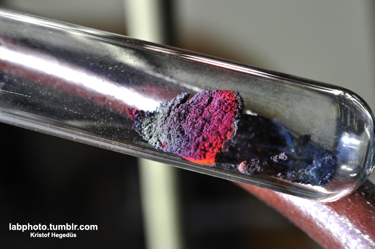

Posts: 69134
Оксид меди, который был восстановлен до металлической меди газообразным водородом при температуре в несколько сот градусов Цельсия. Окрашивание происходит, когда горячий медный порошок подвергается воздействию воздуха и начинает окисляться (сначала до красного оксида меди (I), потом до черного оксида меди (II)).
This was some copper oxide what was reduced to metallic copper with hydrogen gas at a few hundred Celsius. The coloration takes place when the hot copper powder gets exposed to air and starts to oxidize (first to red copper(I)oxide than to black copper(II)oxide)
https://labphoto.tumblr.com/post/199822 ... reduced-to
Медь, которая образовалась в этой реакции, и сама по себе красная - примерно того же цвета, что и оксид меди (I).
