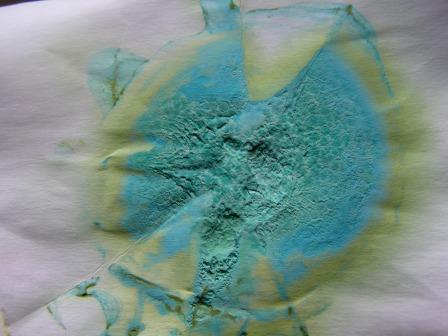

Медь и кислоты / Copper and acids Image
Растворяется ли медь в соляной кислоте? - ч.1
Does copper dissolve in hydrochloric acid?
http://chemistry-chemists.com/N1_2018/C ... -P1-1.html
Хлорид, сульфат и фосфат одновалентной меди - ч.2
Copper (I) chloride, sulfate and phosphate
http://chemistry-chemists.com/N1_2018/C ... .html#1002
Растворяется ли медь в разбавленной серной кислоте? - ч.3
Does copper dissolve in dilute sulfuric acid?
http://chemistry-chemists.com/N1_2018/C ... .html#1003

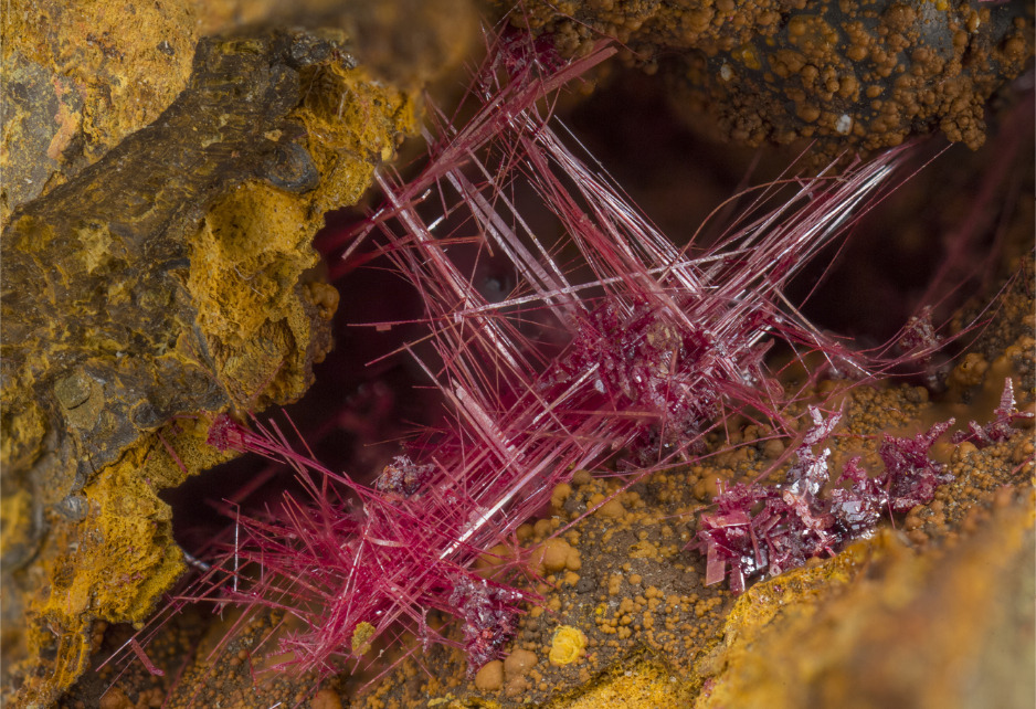

В коллекцию минералов:
Куприт, оксид меди (I)
Найден: Daye Co., Huangshi Prefecture, Hubei Province, China
Автор фото: Tony Peterson
Размер поля обзора: 15 мм

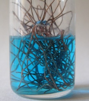

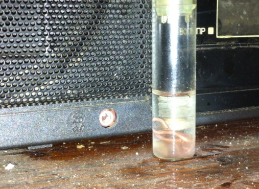

В воскресенье кинул медную проволоку в электролит и уже сегодня по тихонку пошла реакция.

Короче ничего не получилось((( Видимо из за того что колба была закрыта пробкой и не было доступа кислорода.

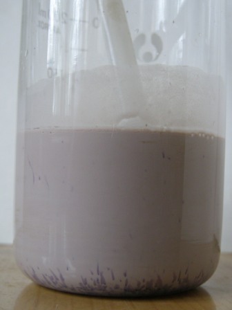

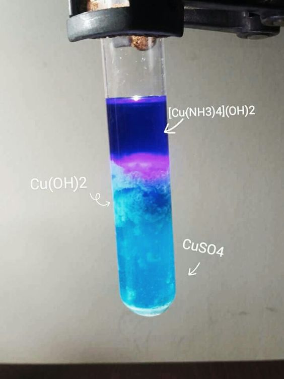

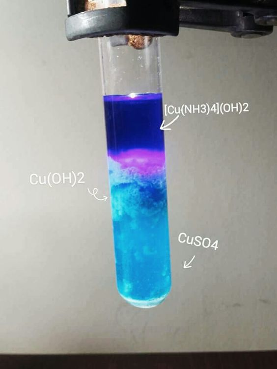

К раствору сульфата меди добавили аммиак, не перемешивая

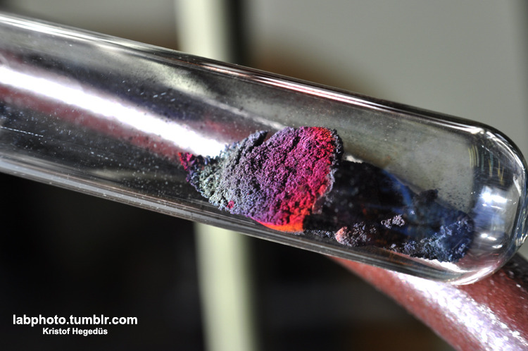

Оксид меди, который был восстановлен до металлической меди газообразным водородом при температуре в несколько сот градусов Цельсия. Окрашивание происходит, когда горячий медный порошок подвергается воздействию воздуха и начинает окисляться (сначала до красного оксида меди (I), потом до черного оксида меди (II)).
This was some copper oxide what was reduced to metallic copper with hydrogen gas at a few hundred Celsius. The coloration takes place when the hot copper powder gets exposed to air and starts to oxidize (first to red copper(I)oxide than to black copper(II)oxide)
https://labphoto.tumblr.com/post/199822 ... reduced-to
Медь, которая образовалась в этой реакции, и сама по себе красная - примерно того же цвета, что и оксид меди (I).

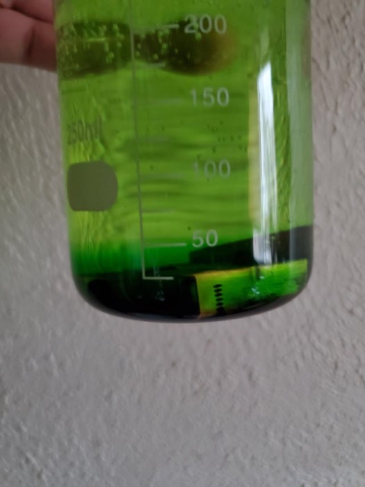

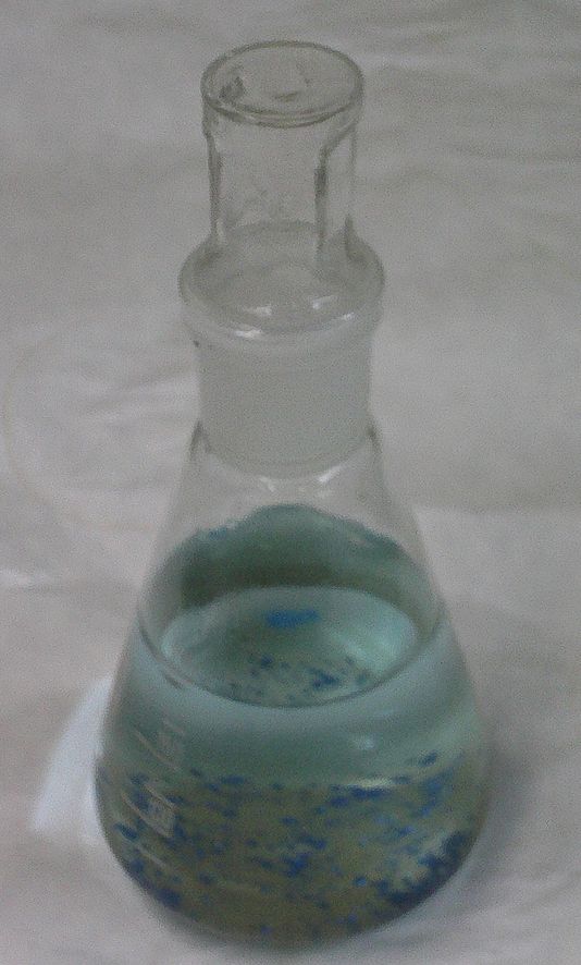

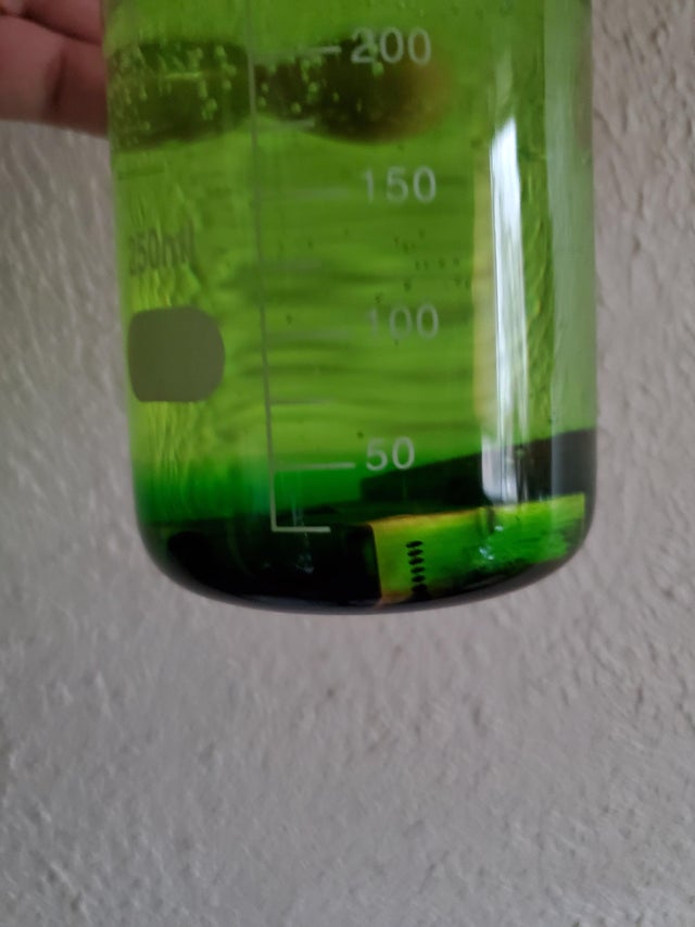

Растворение медного лома в соляной кислоте и перекиси водорода:

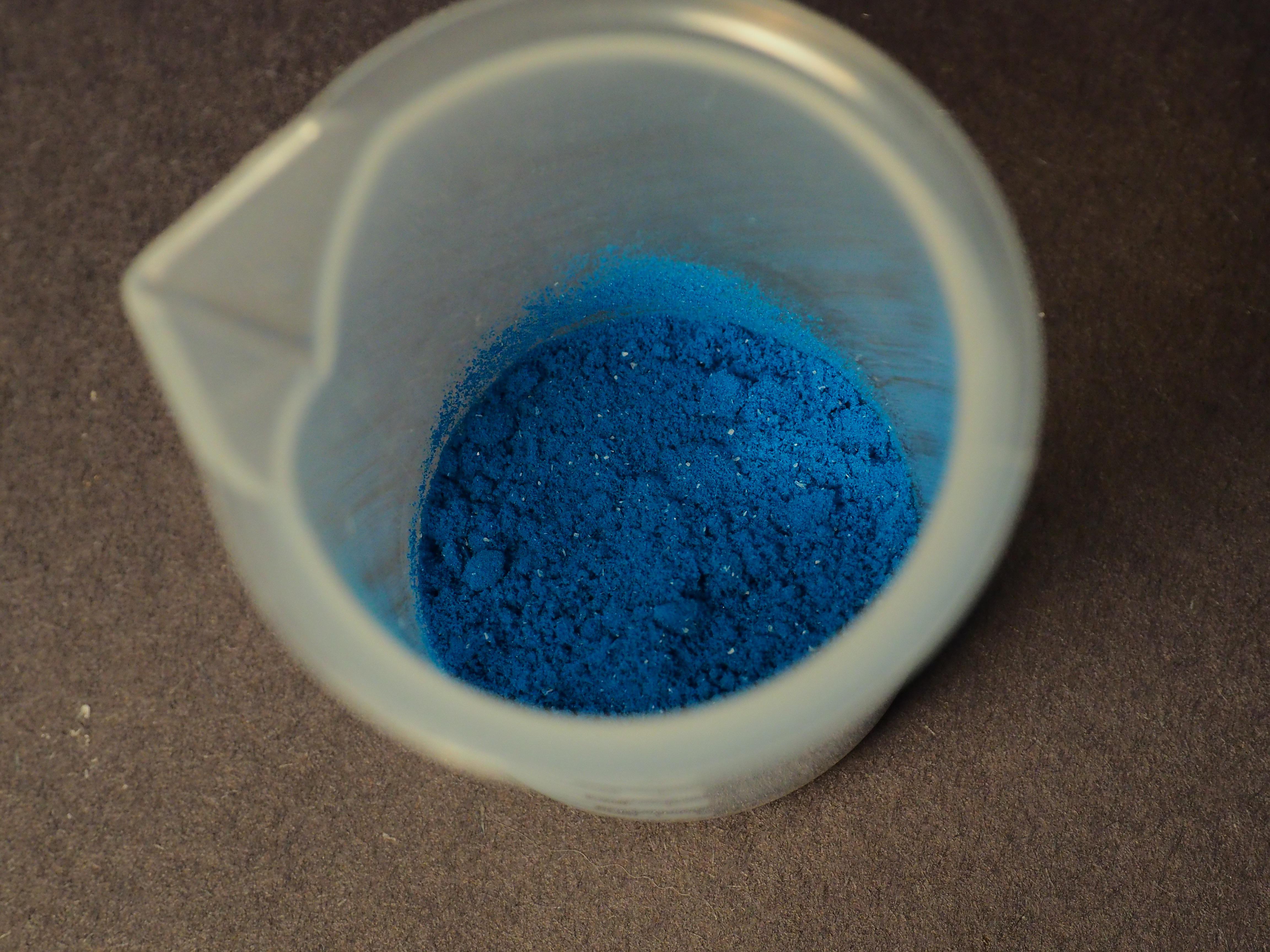

Ацетат меди можно легко синтезировать путем растворения металлической меди в уксусной кислоте в присутствии перекиси водорода. Без перекиси реакция идет очень медленно. Эксперимент можно легко провести в домашних условиях с использованием металлической меди, уксуса и перекиси.
Copper Acetate can very easily be synthesized by Dissolving Copper metal in acetic acid in the presence hydrogen peroxide. Otherwise it would be very slow. This experiment can easily be demonstrated in home with some copper metal with household vinegar and some medical peroxide.

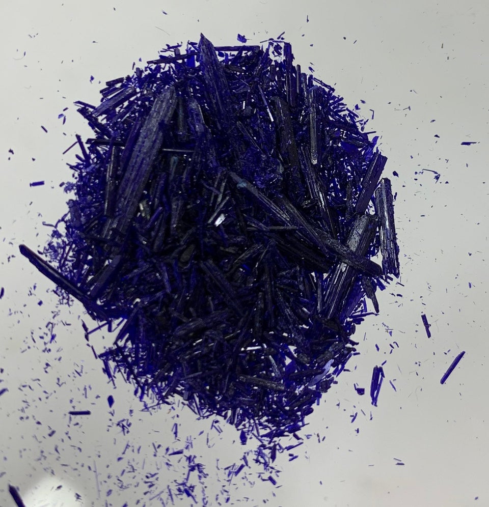

[Cu(NH3)4]SO4
Сульфат тетрааминмеди (II) / Tetraammine copper sulfate (II)

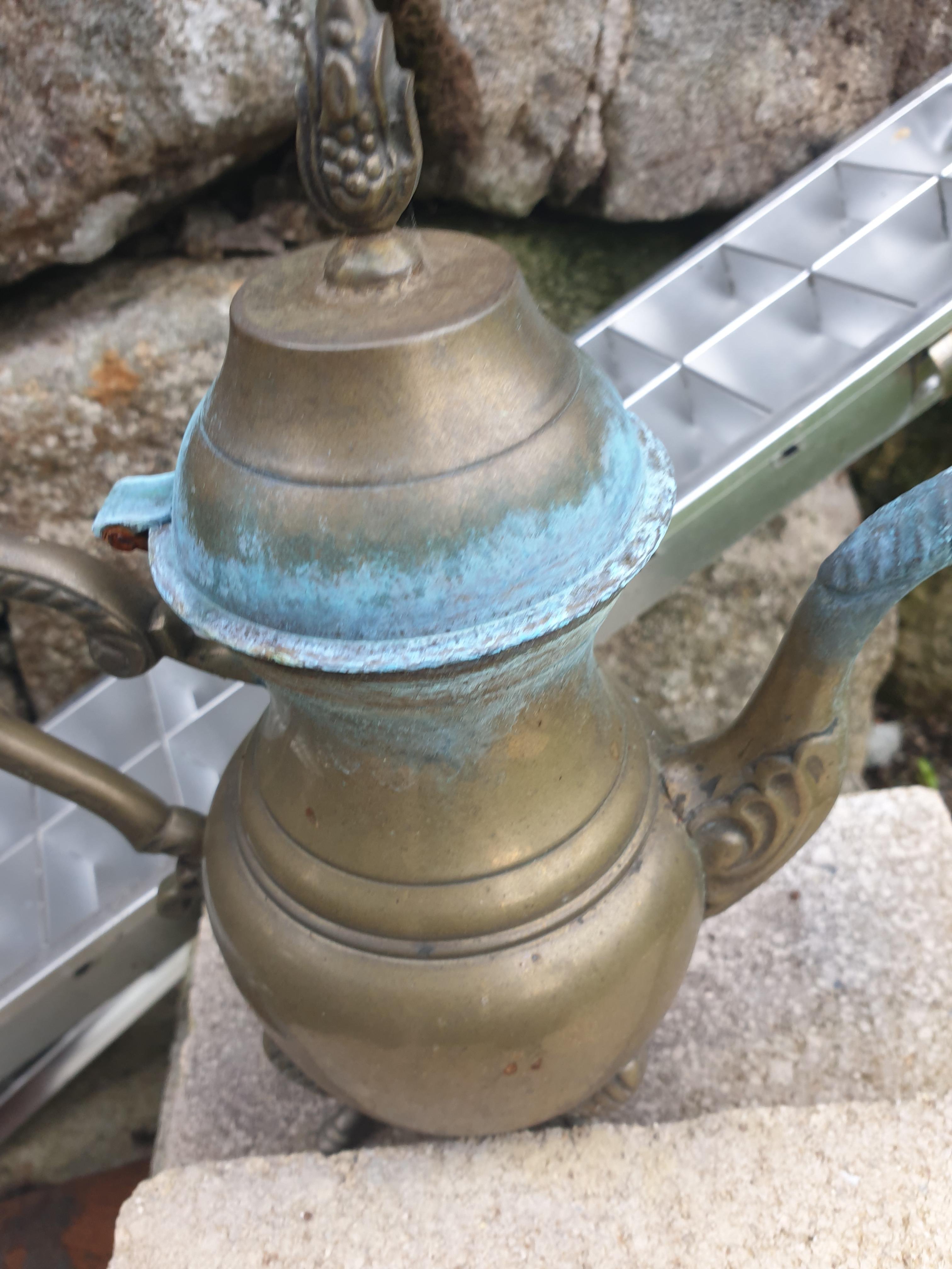

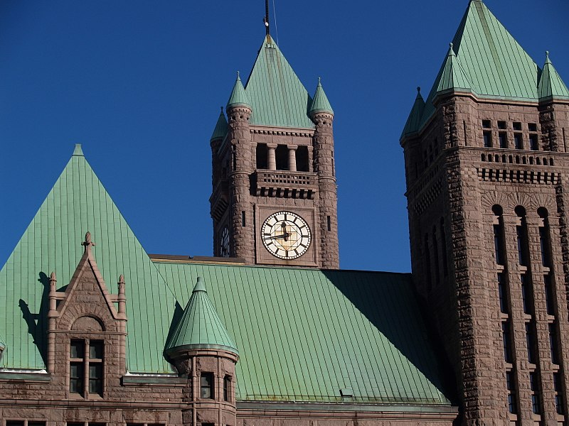

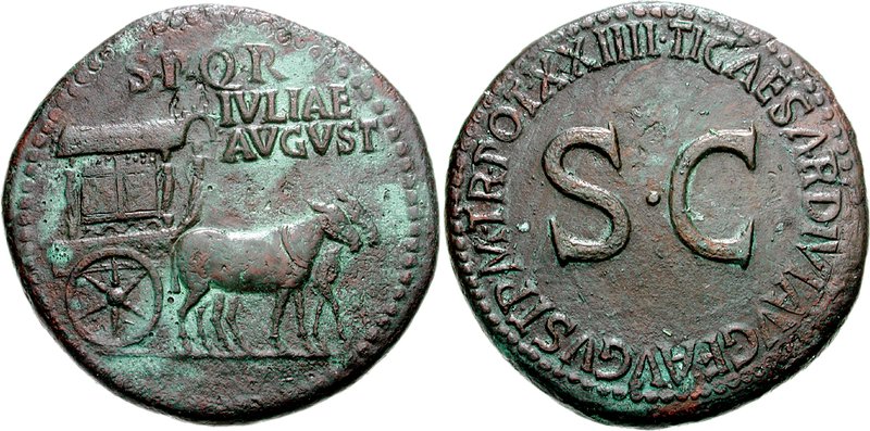

Патина - многослойный налет преимущественно из основного карбоната меди, который образуется на изделиях из меди ее сплавов под действием атмосферы (естественная патина) или наносится искусственно (искусственная патина).

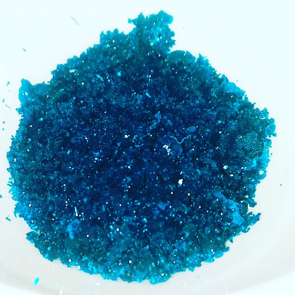

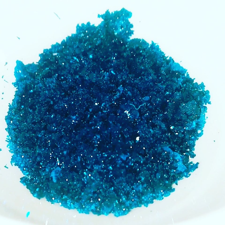

Ацетилсалицилат меди (II), также известный как аспиринат меди. Получен в водном растворе из ацетилсалициловой кислоты и гидроксикарбоната меди при температуре около 60 C.
Copper(II) acetylsalicylate also known as copper aspirinate. Made from acetylsalicylic acid and copper hydroxy carbonate in heated water at about 60 C.

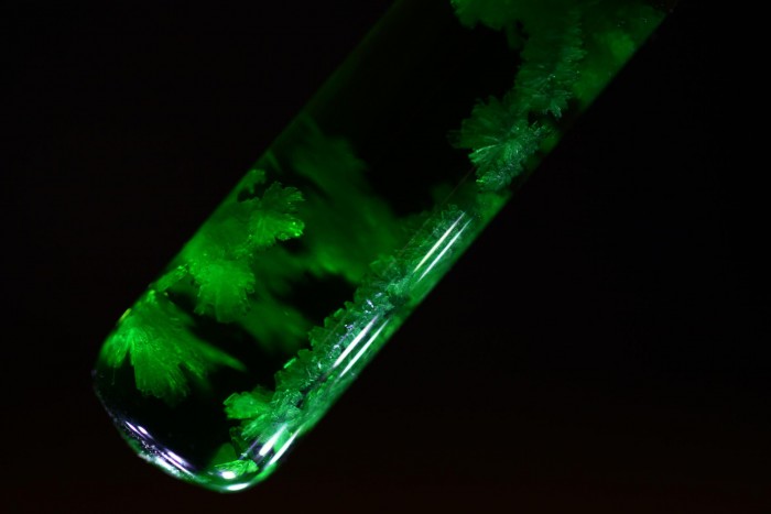

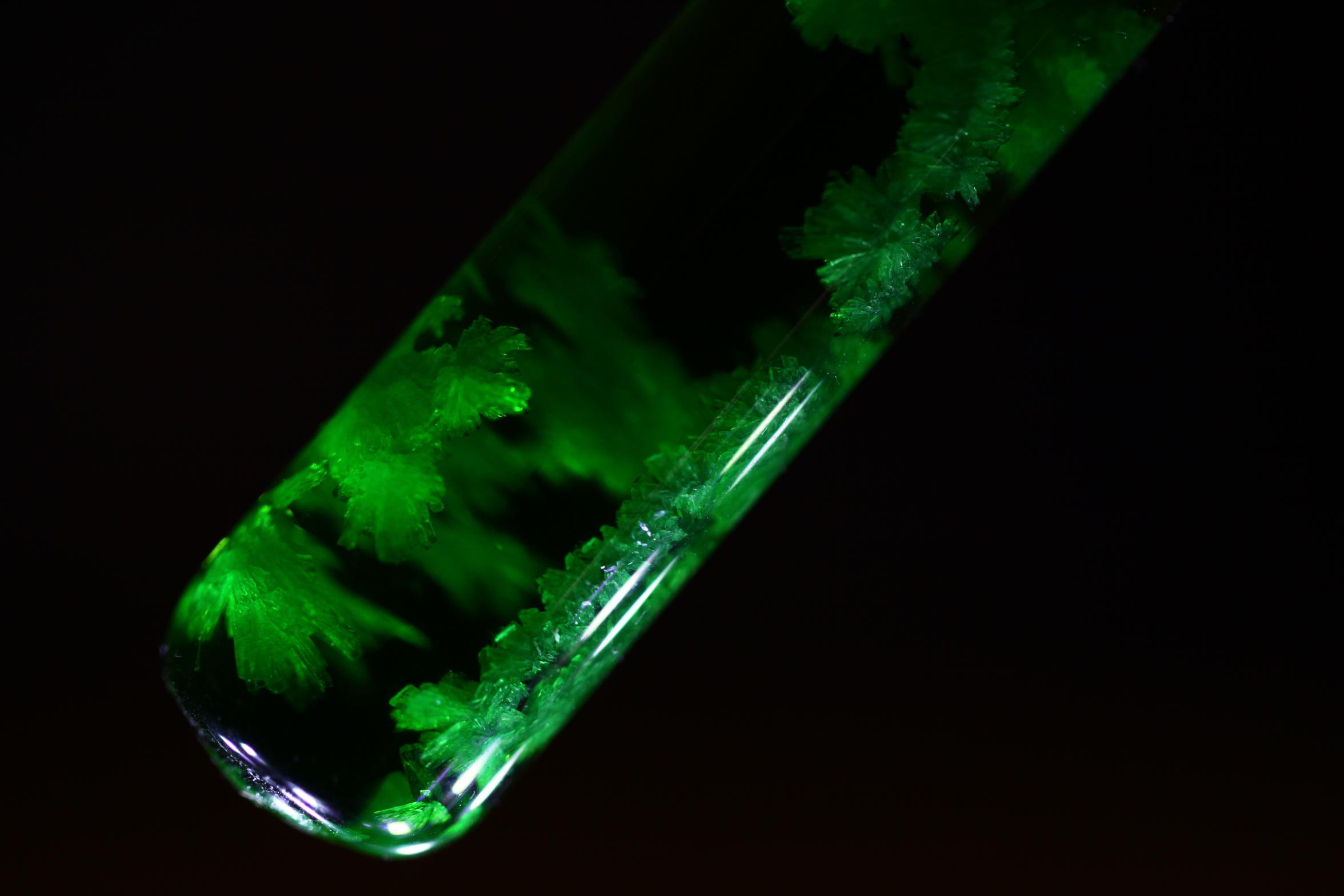

[Cu (DMSO)4]Cl2 медленно кристаллизуется из раствора
[Cu(DMSO)4]Cl2 slowly crystallising out of the solution

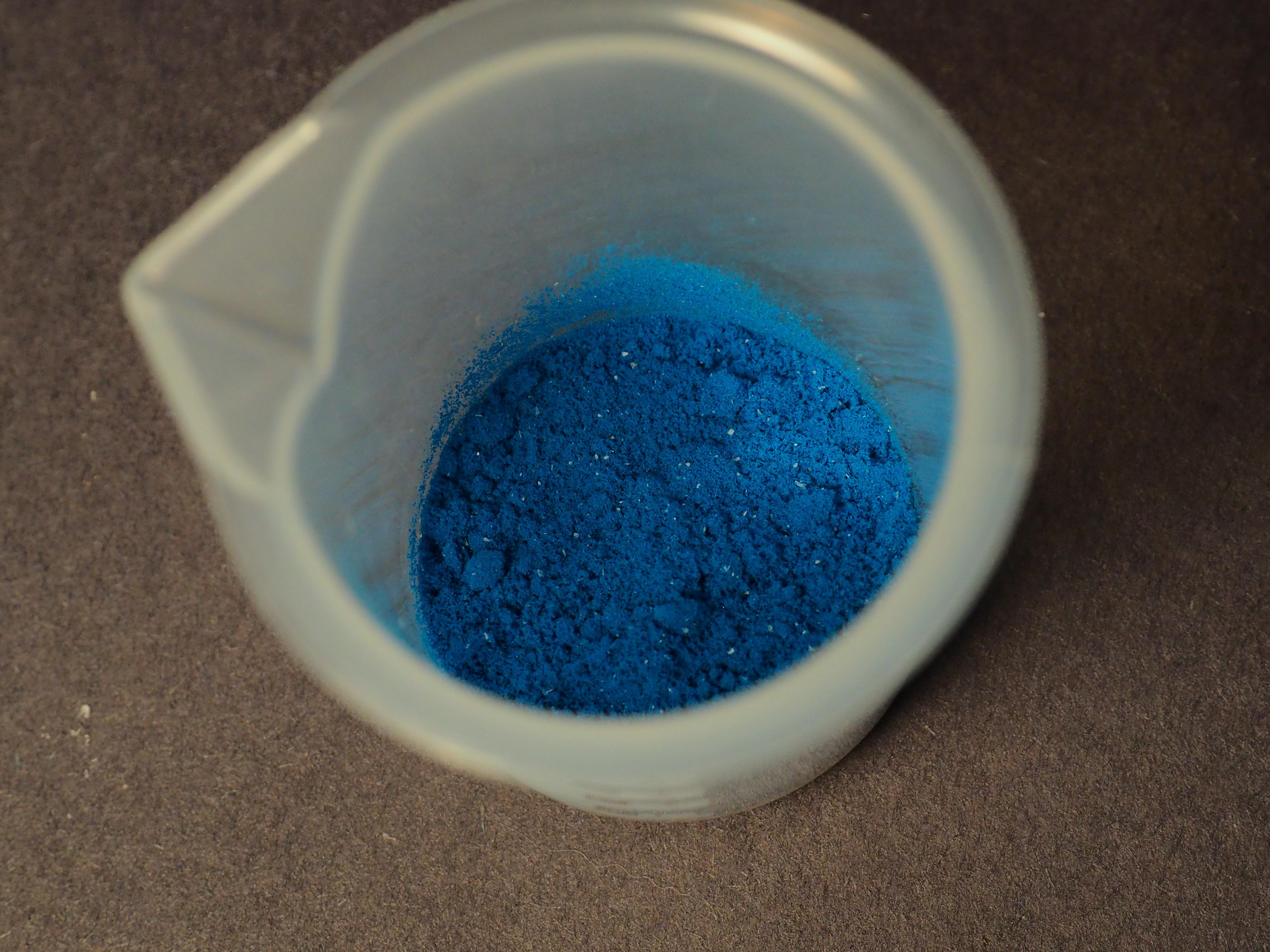

Принесли десяток латунных деталей срочно зачернить. Стал делать как в прошлом году viewtopic.php?p=161030#p161030
Две детали оказались из "неправильной" латуни и никак не хотели медниться. Несколько раз переделывал - не получается.
Тогда приготовил альтернативный раствор для чернения:
Медный купорос 10 г/л
Селенистая кислота 10 г/л.
В этом растворе получилось, однако после высыхания деталей они оказались скорее бурыми, чем чёрными, к тому же мажутся.
На следующий день из раствора выпали синие кристаллы:

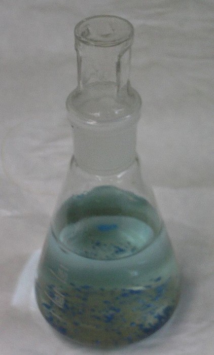

Посмотрел по таблицам - селенит меди малорастворим.
