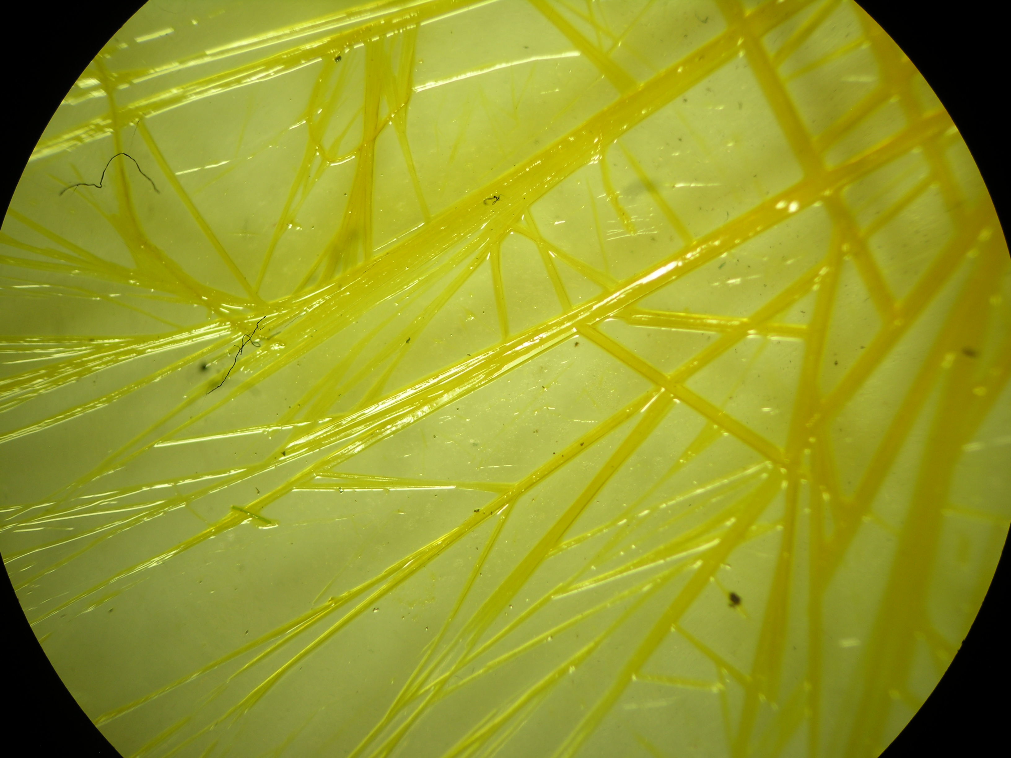

Золотохлористоводородная кислота

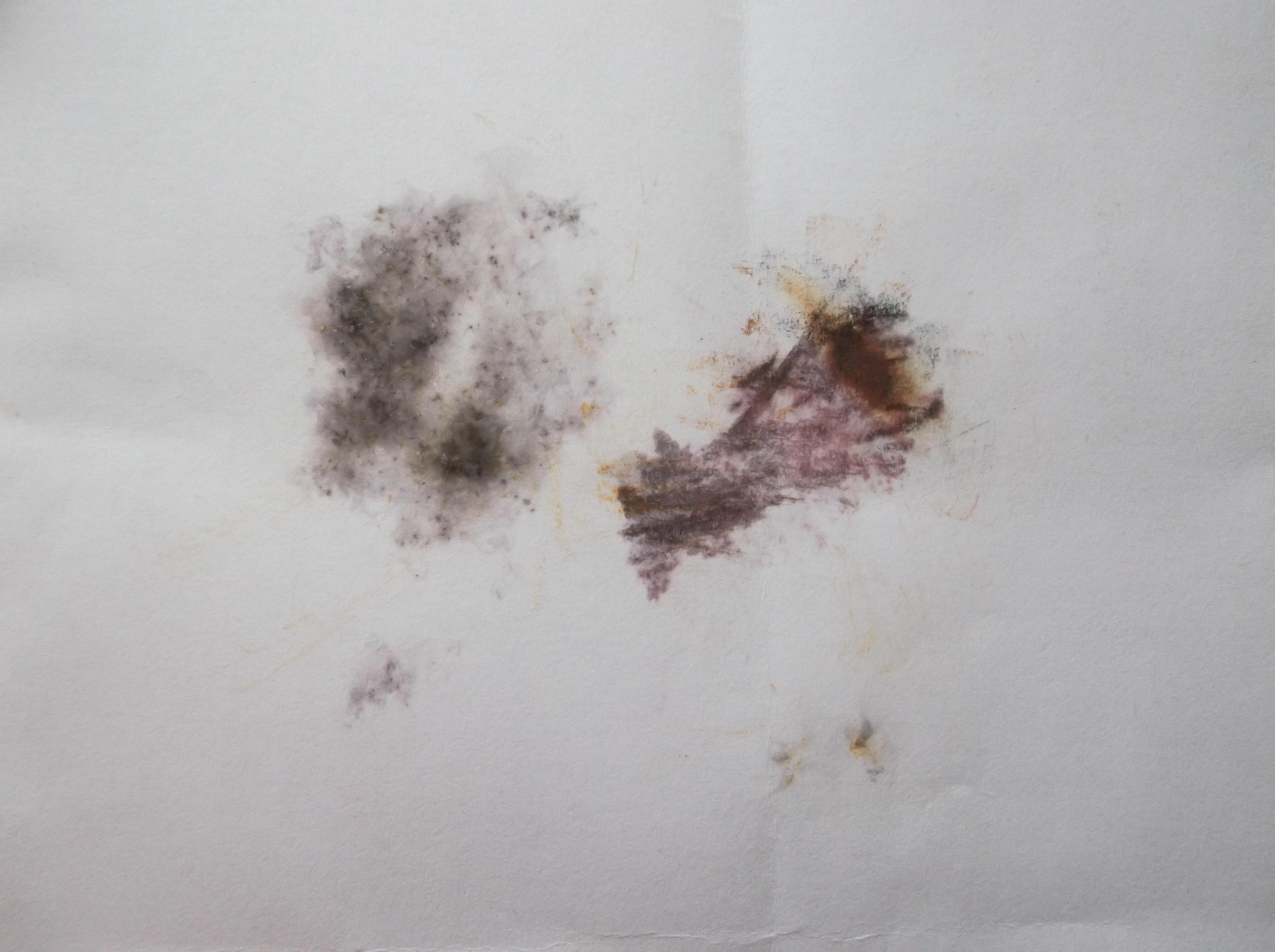

Захотелось напоследок проверить совсем простой опыт. Похоже, что качественный "полевой тест", наподобие пробы с йодом и сжиганием бумажки.viewtopic.php?p=147924#p147924
Кусочек бумаги был сухой, не газетка, а канцелярские листки для записей. Один и тот же раствор капнул на бумажку и хлопчатобумажную салфетку и подсушил над плиткой.
