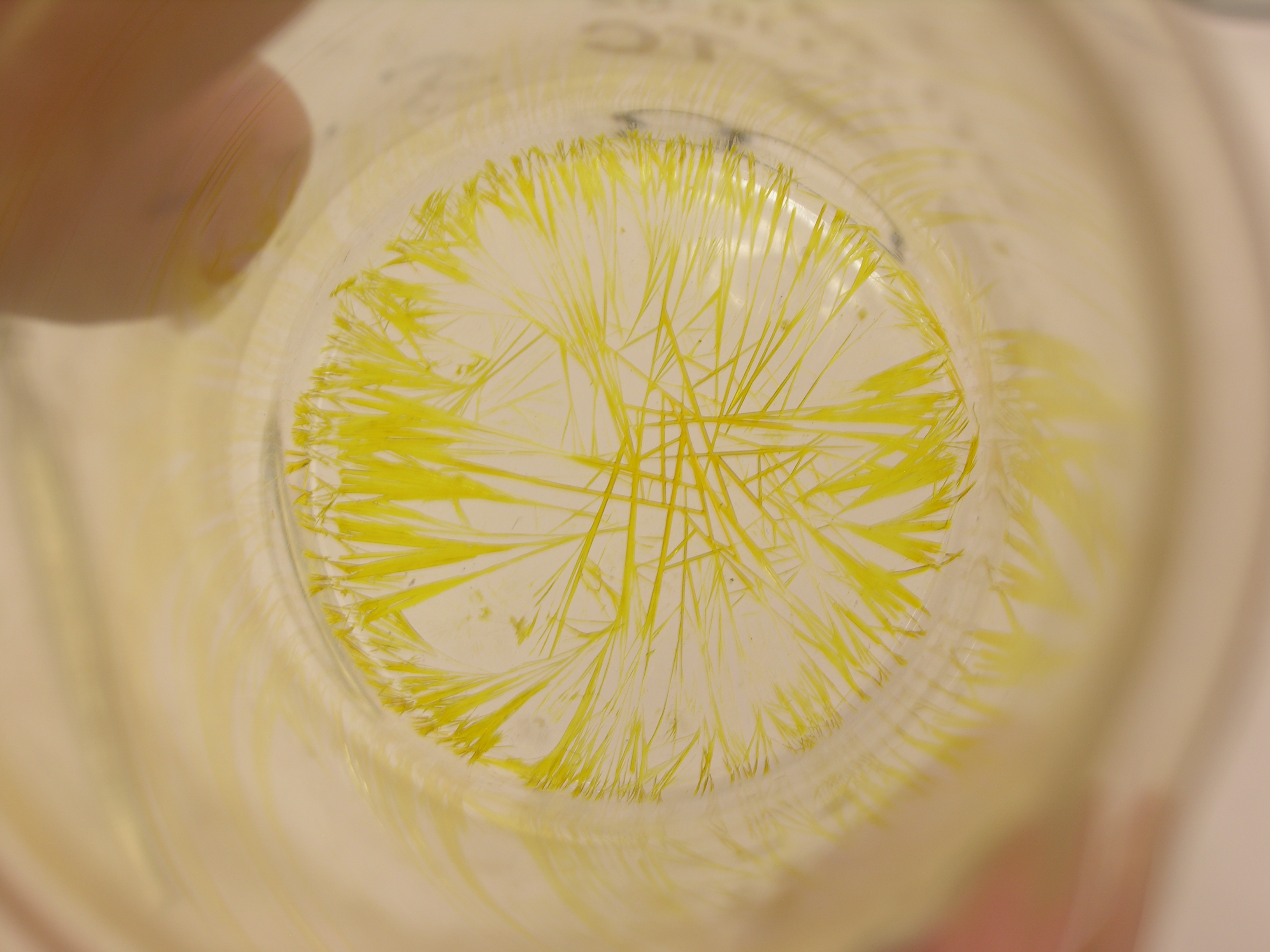

 Post subject: Re: Серебро, золото, платиновые металлы (химия, выделение)
PostPosted: 06 Mar 2018 14:26

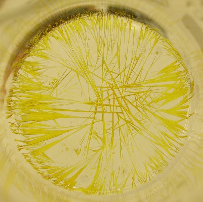

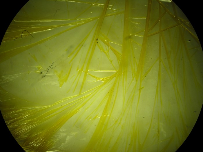

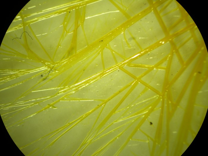

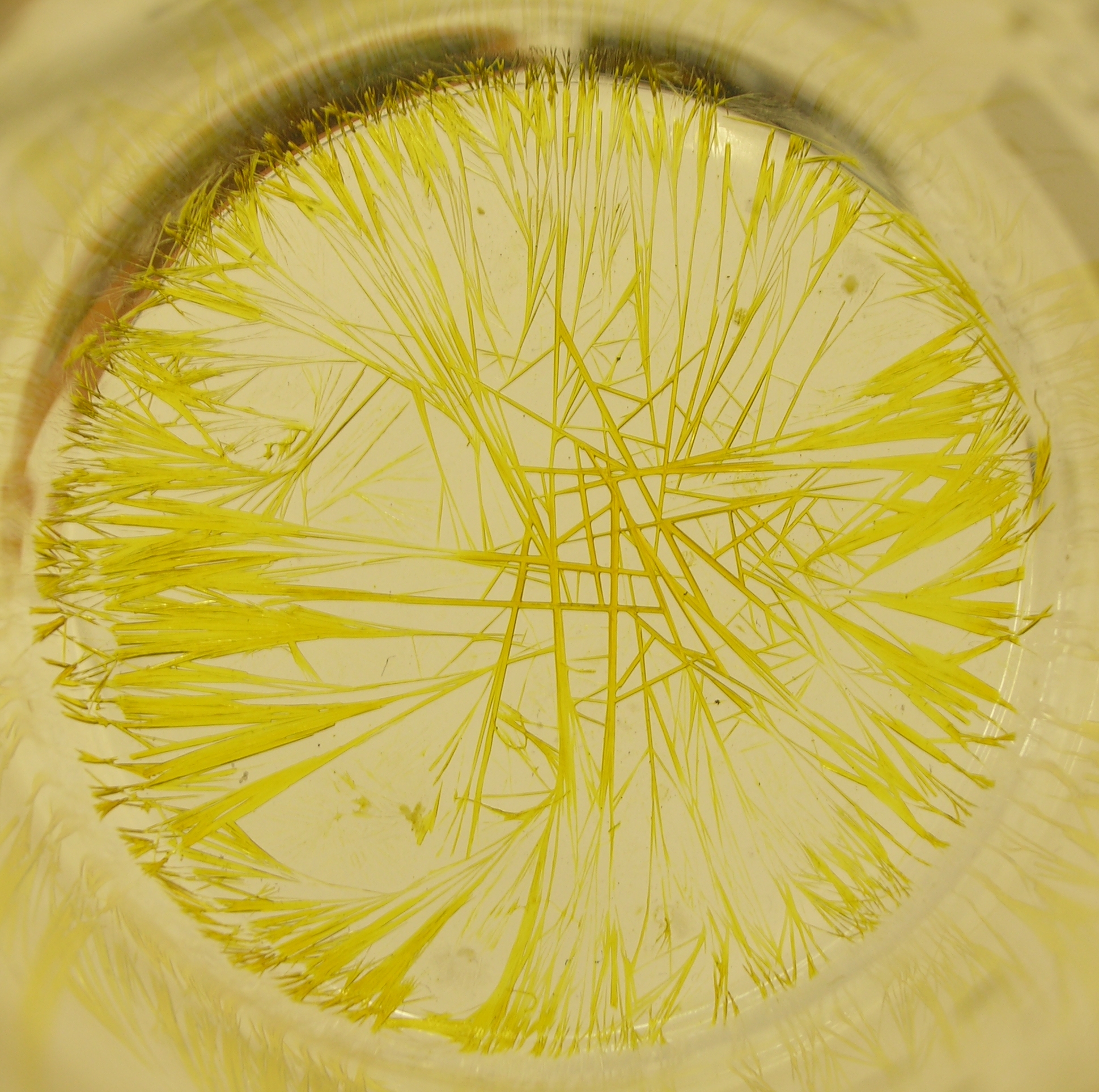

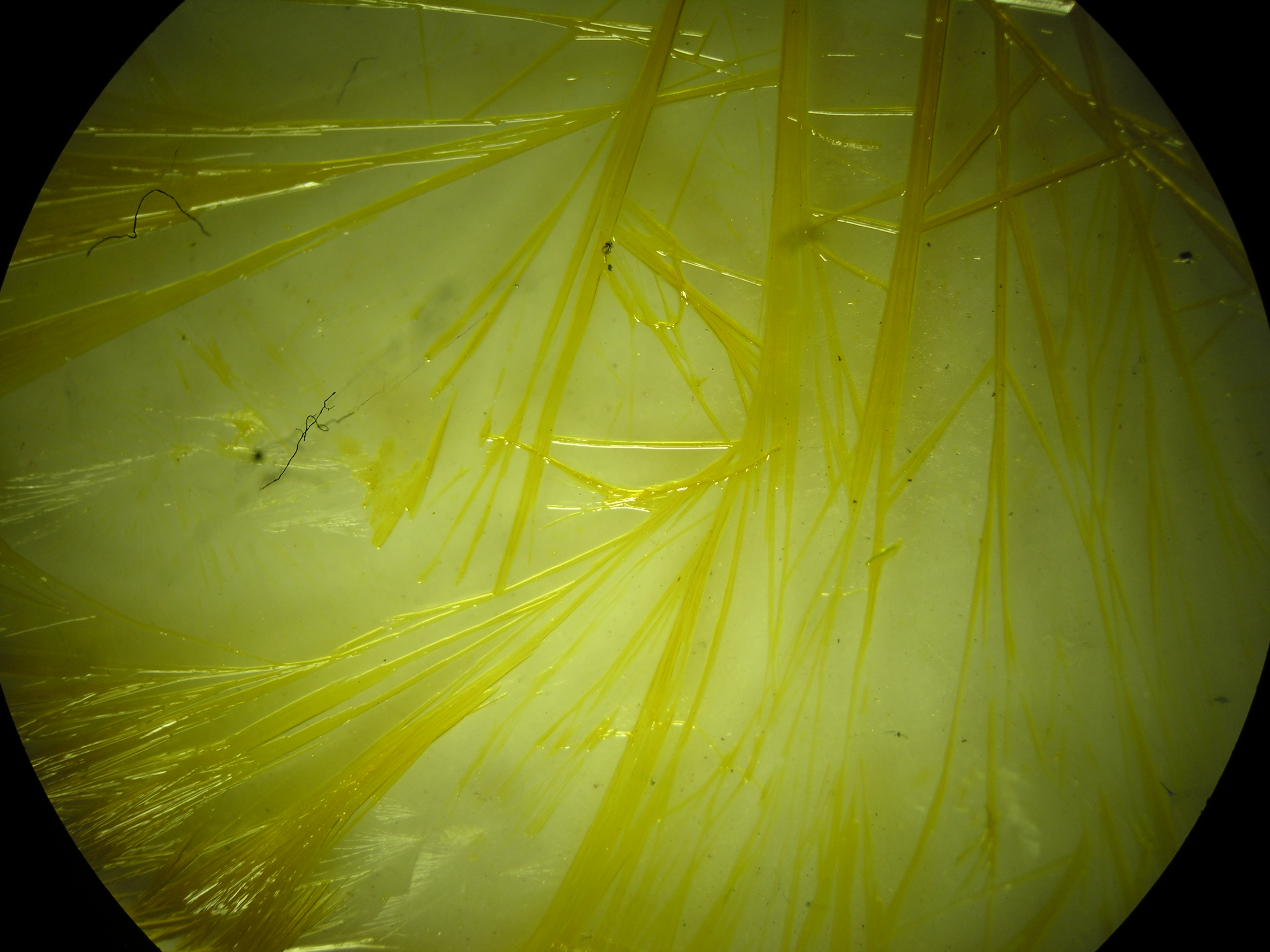

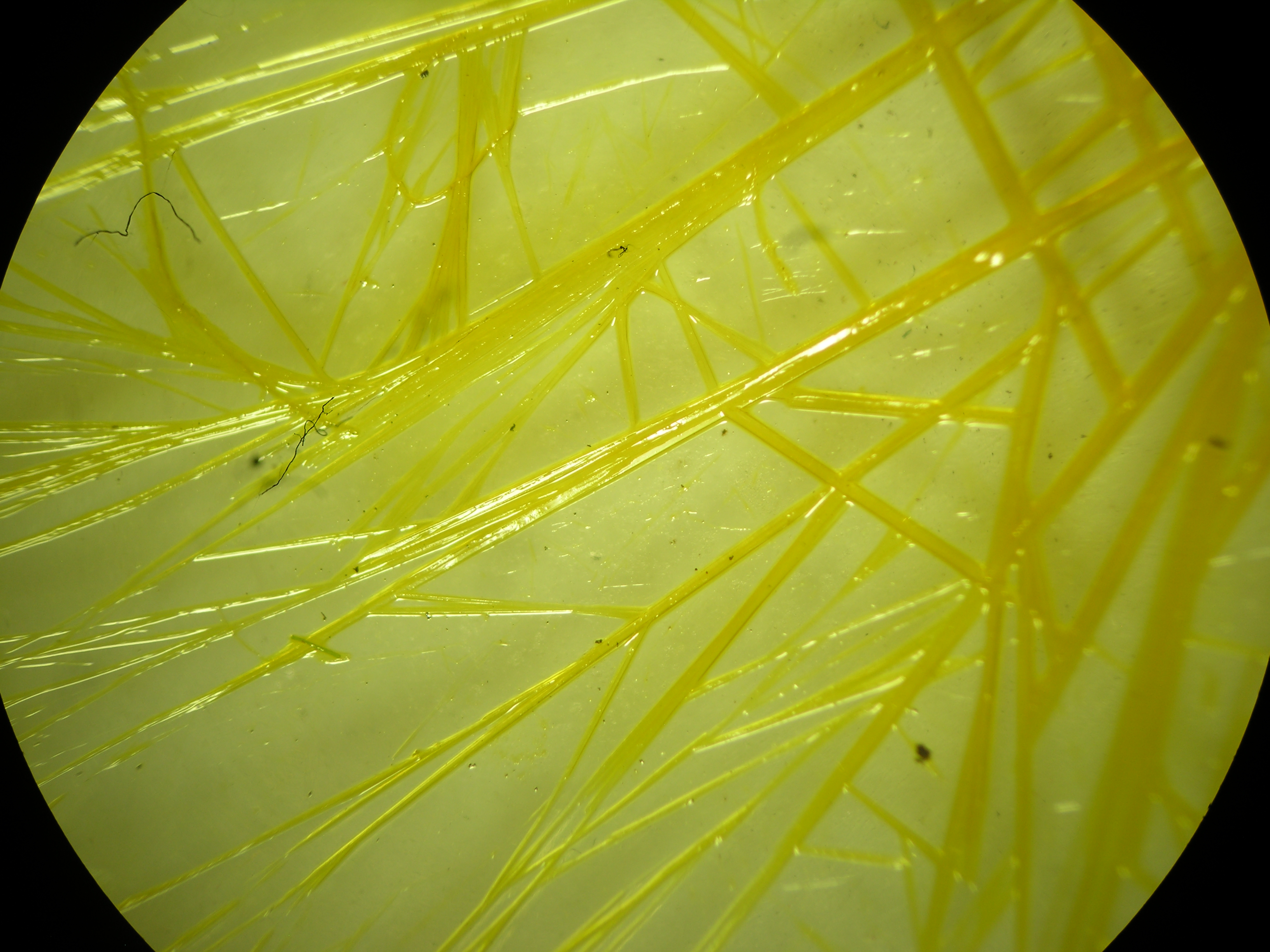

Золотохлористоводородная кислота
При небольшом увеличении:

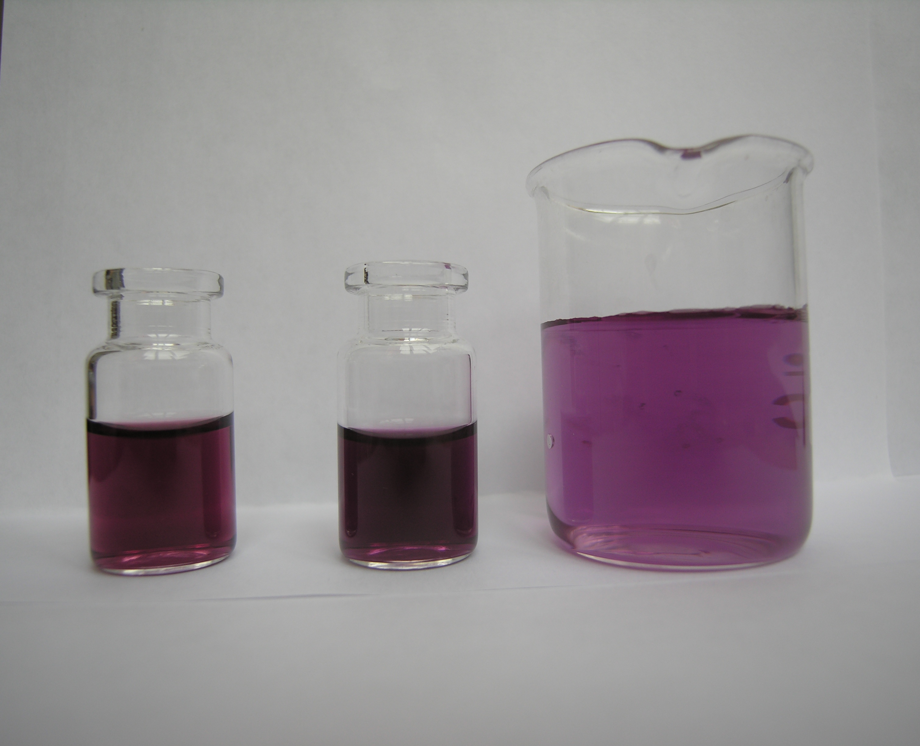

PostPosted: 06 Mar 2018 14:39

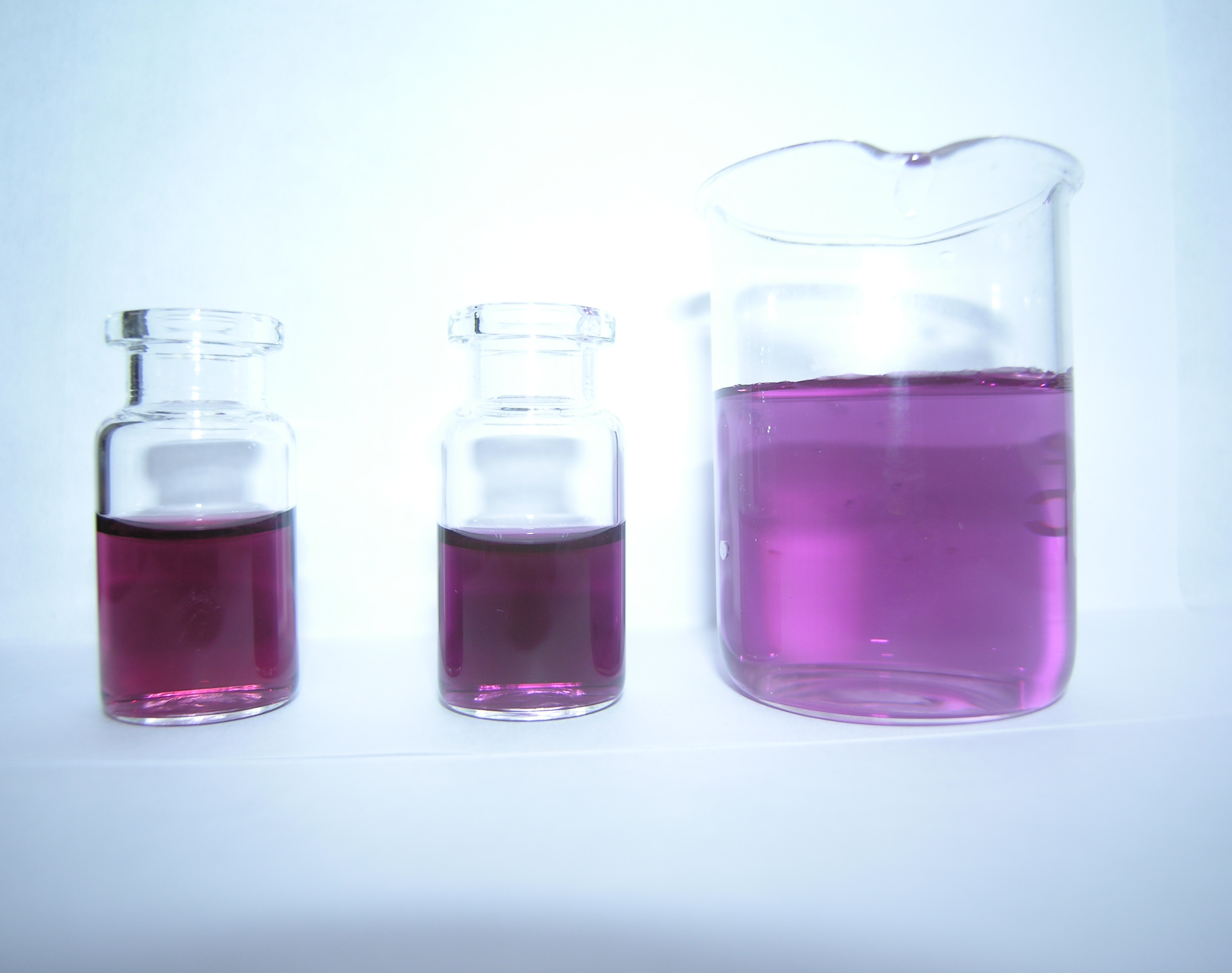

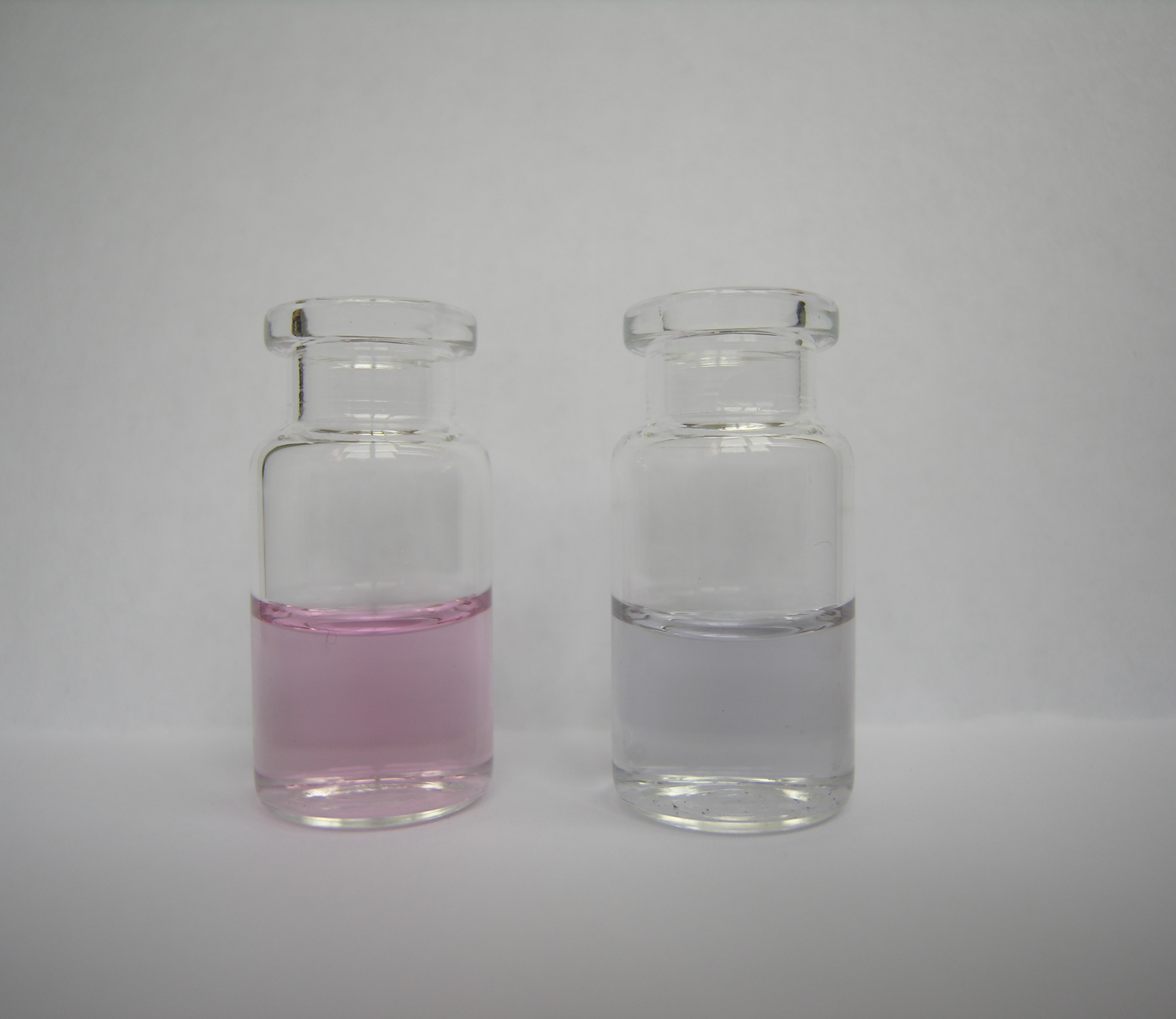

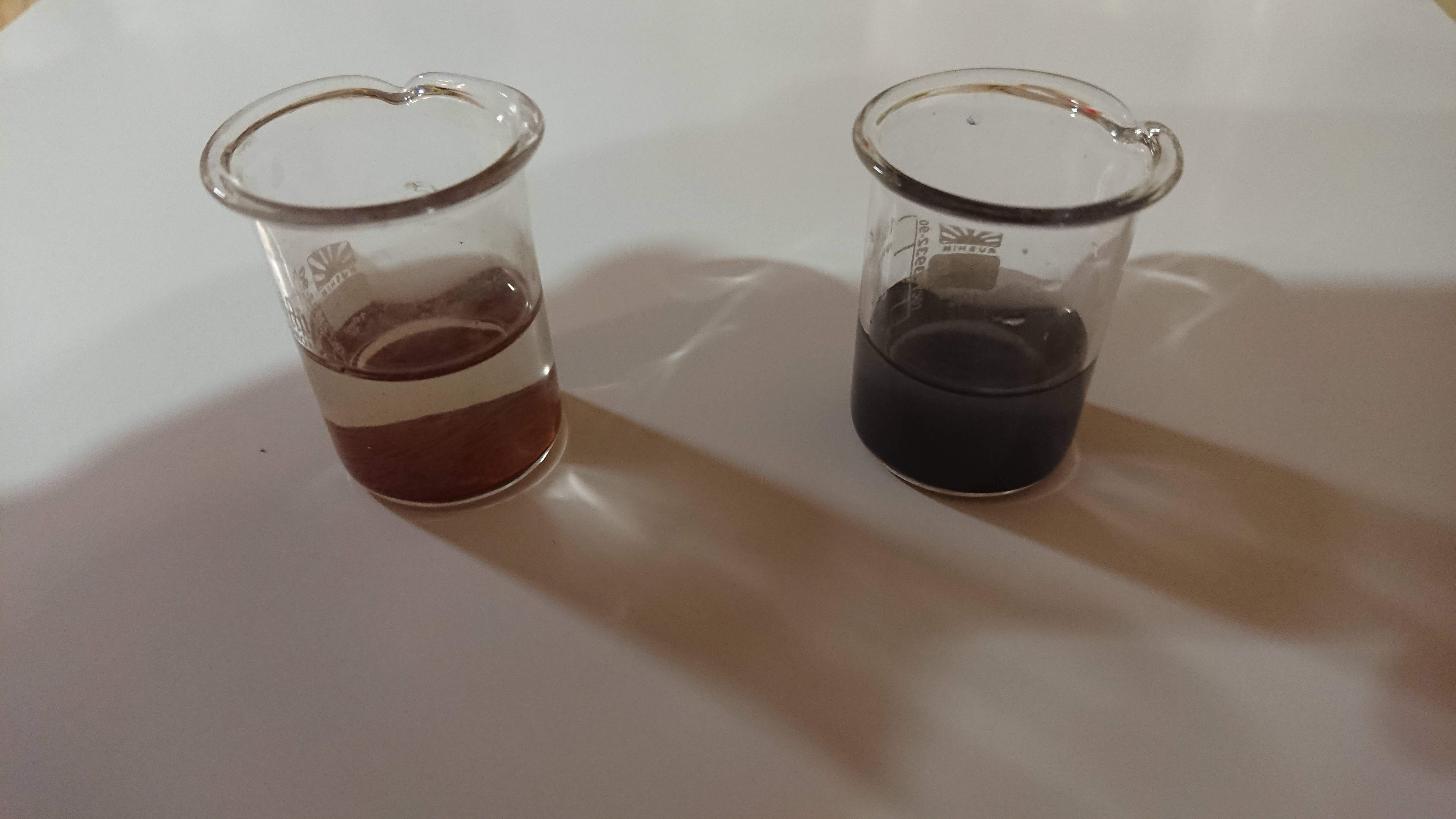

Золь золота по методике Оствальда со спиртом
По цвету напоминает раствор перманганата калия.
Перлы как показалось более капризный опыт, получается не всегда. Грел несколько раз на спиртовке. По цвету получился такой же, как золь со спиртом.

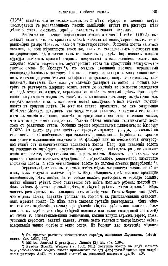

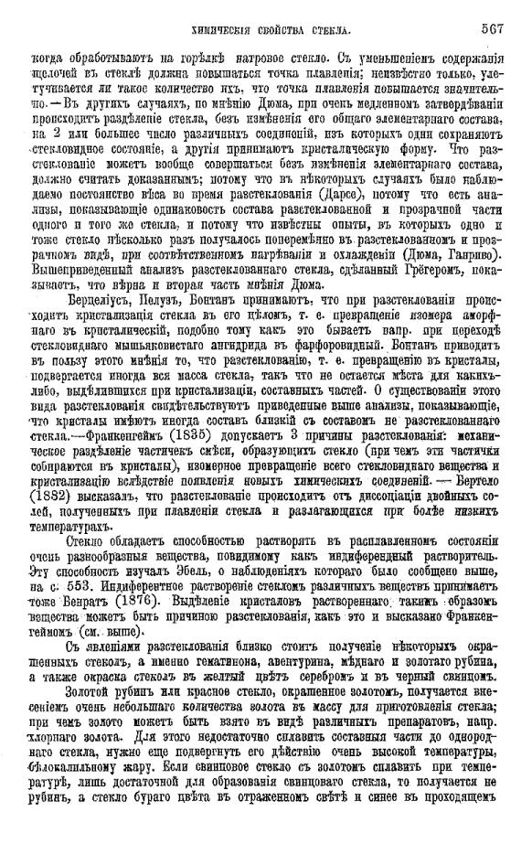

lyubavin_n_n_tekhnicheskaya_khimiya_tom_2_legkie_metally_569.jpg [ 189.69 KiB | Viewed 20177 times ]
lyubavin_n_n_tekhnicheskaya_khimiya_tom_2_legkie_metally_570.jpg [ 189.51 KiB | Viewed 20177 times ]
lyubavin_n_n_tekhnicheskaya_khimiya_tom_2_legkie_metally_571.jpg [ 188.93 KiB | Viewed 20177 times ]
PostPosted: 07 Mar 2018 12:48

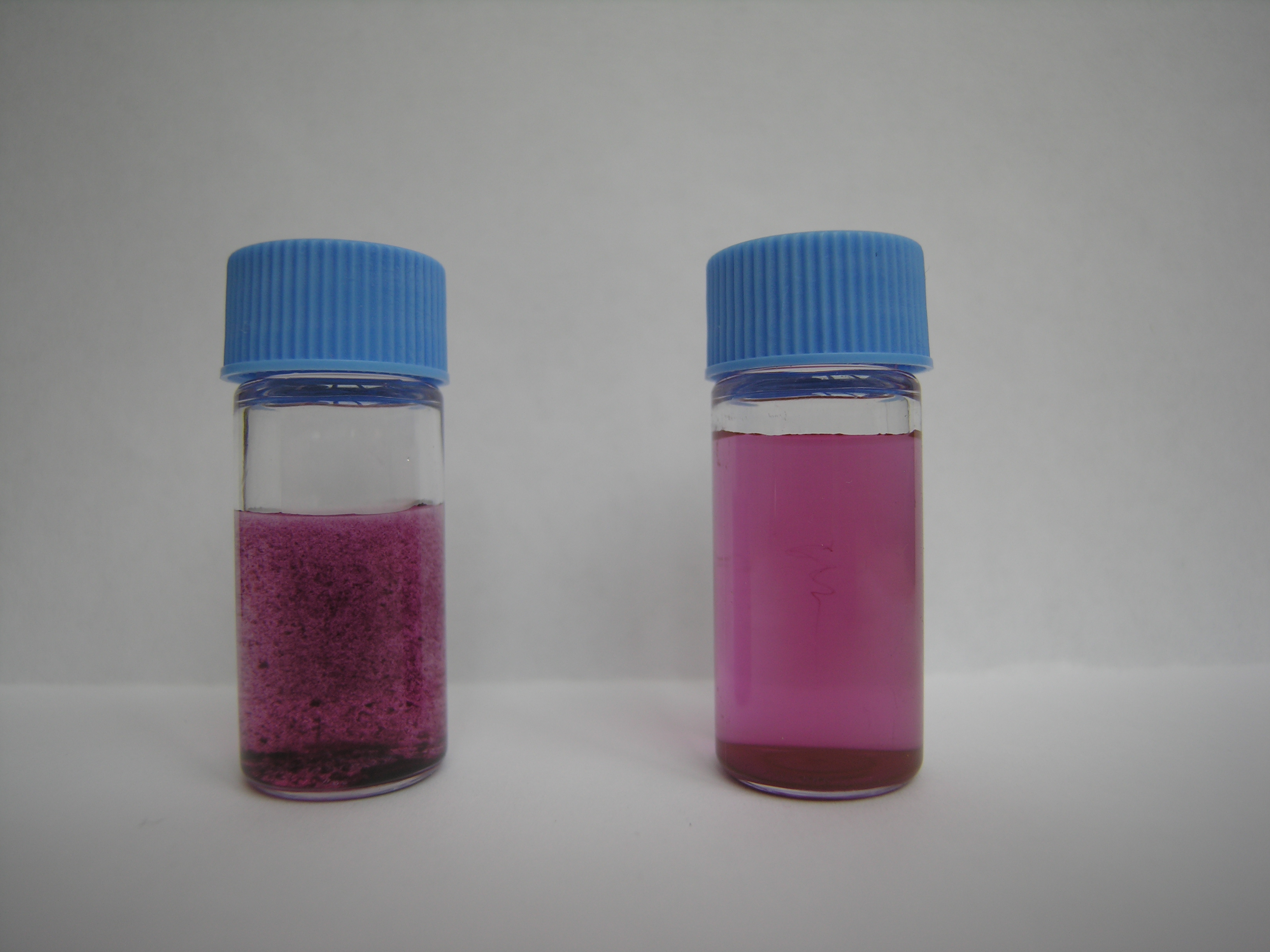

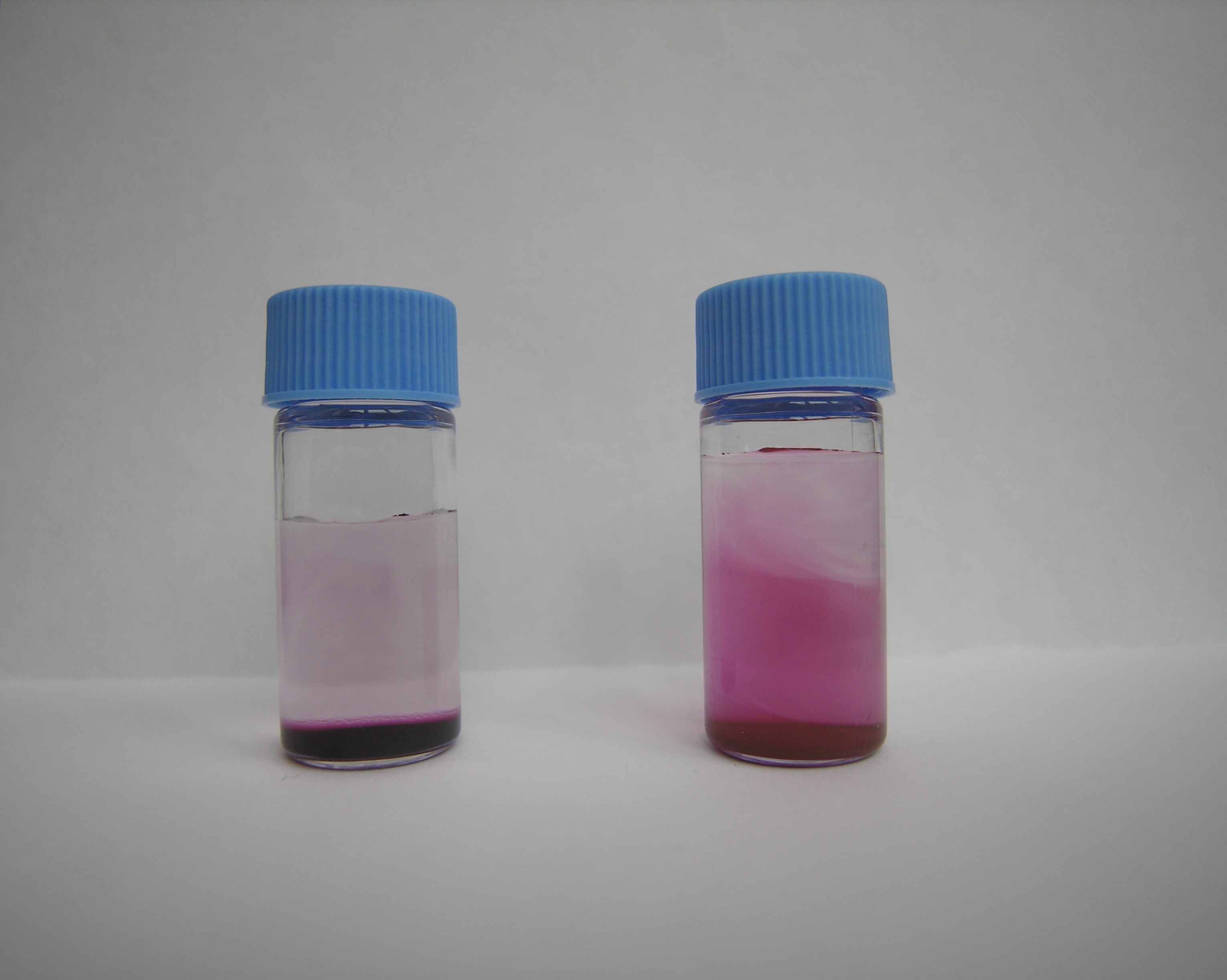

Этот раствор очень чувствителен в отношении электролитов; например от прибавления HCl он в несколько секунд становится сине-фиолетовым.
Пробовал к вышеописанному золю золота со спиртом прибавить каплю солянки. Сразу становится сине-фиолетовым. После добавил еще одну каплю. Цвет не изменялся.
File comment: Слева исходный золь золота со спиртом
Справа золь + 2 капли соляной кислоты
Ради интереса заморозил виалу с золем в морозилке холодильника - получается равномерно окрашенный лед.

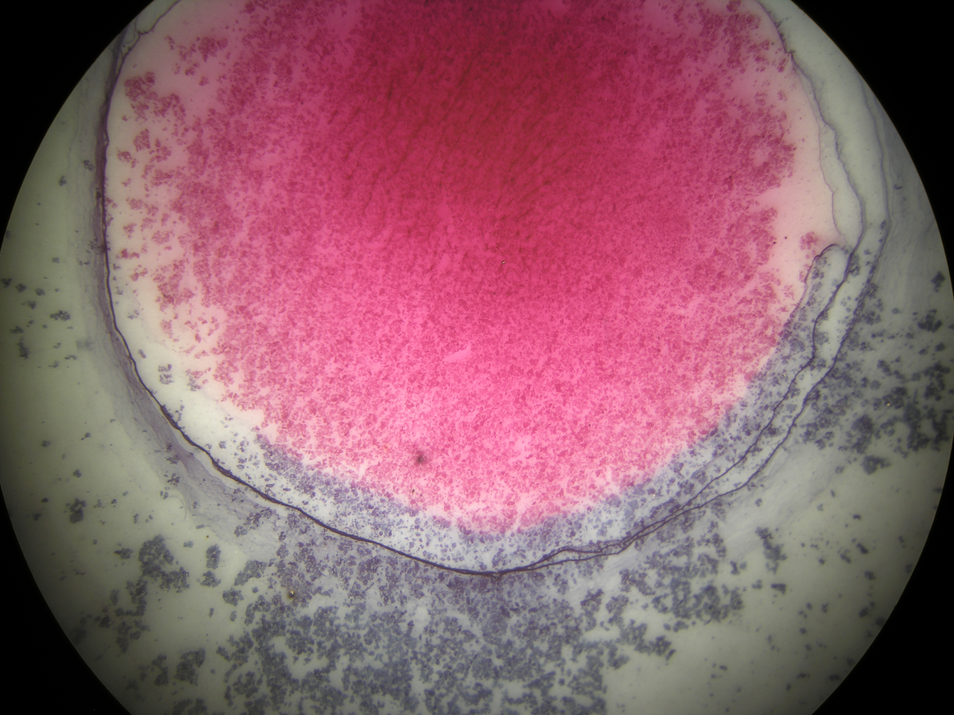

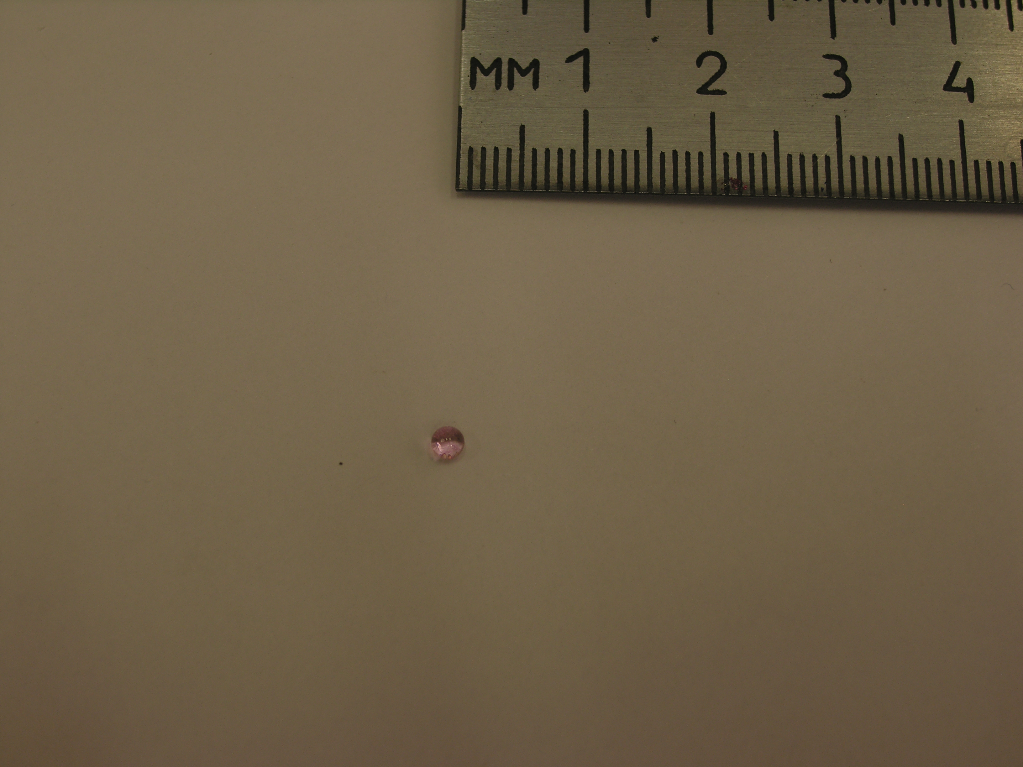

Кассиев пурпур.

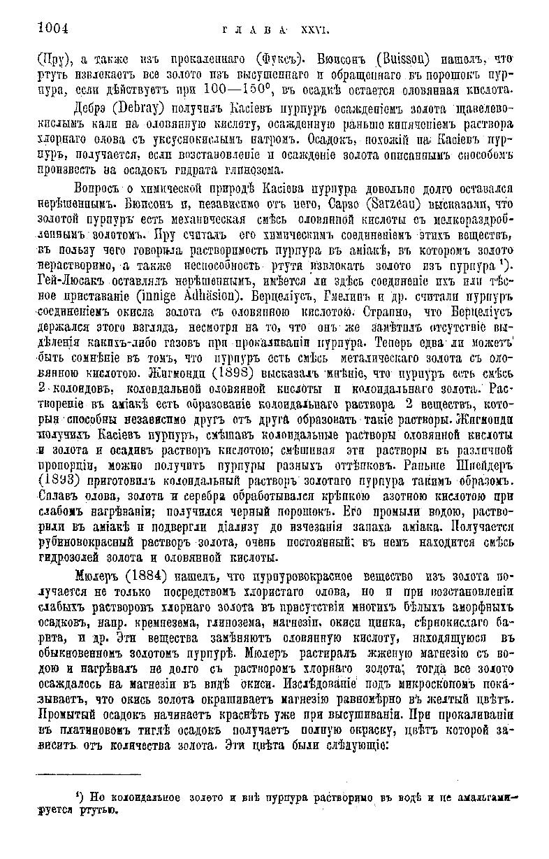

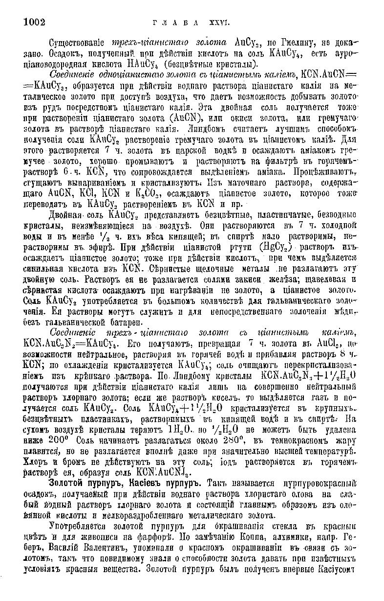

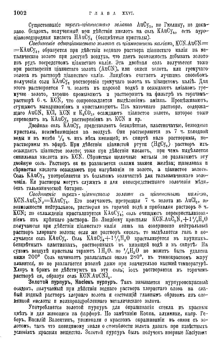

Интересное описание кассиева пурпура есть в Технической химии Любавина.
lyubavin_n_n_tekhnicheskaya_khimiya_tom_4_tyazhelye_metally (1)_1004.jpg [ 316.22 KiB | Viewed 20135 times ]
lyubavin_n_n_tekhnicheskaya_khimiya_tom_4_tyazhelye_metally 2.jpg [ 312.11 KiB | Viewed 20135 times ]
lyubavin_n_n_tekhnicheskaya_khimiya_tom_4_tyazhelye_metally 3.jpg [ 298.87 KiB | Viewed 20135 times ]
lyubavin_n_n_tekhnicheskaya_khimiya_tom_4_tyazhelye_metally 4.jpg [ 151.2 KiB | Viewed 20135 times ]

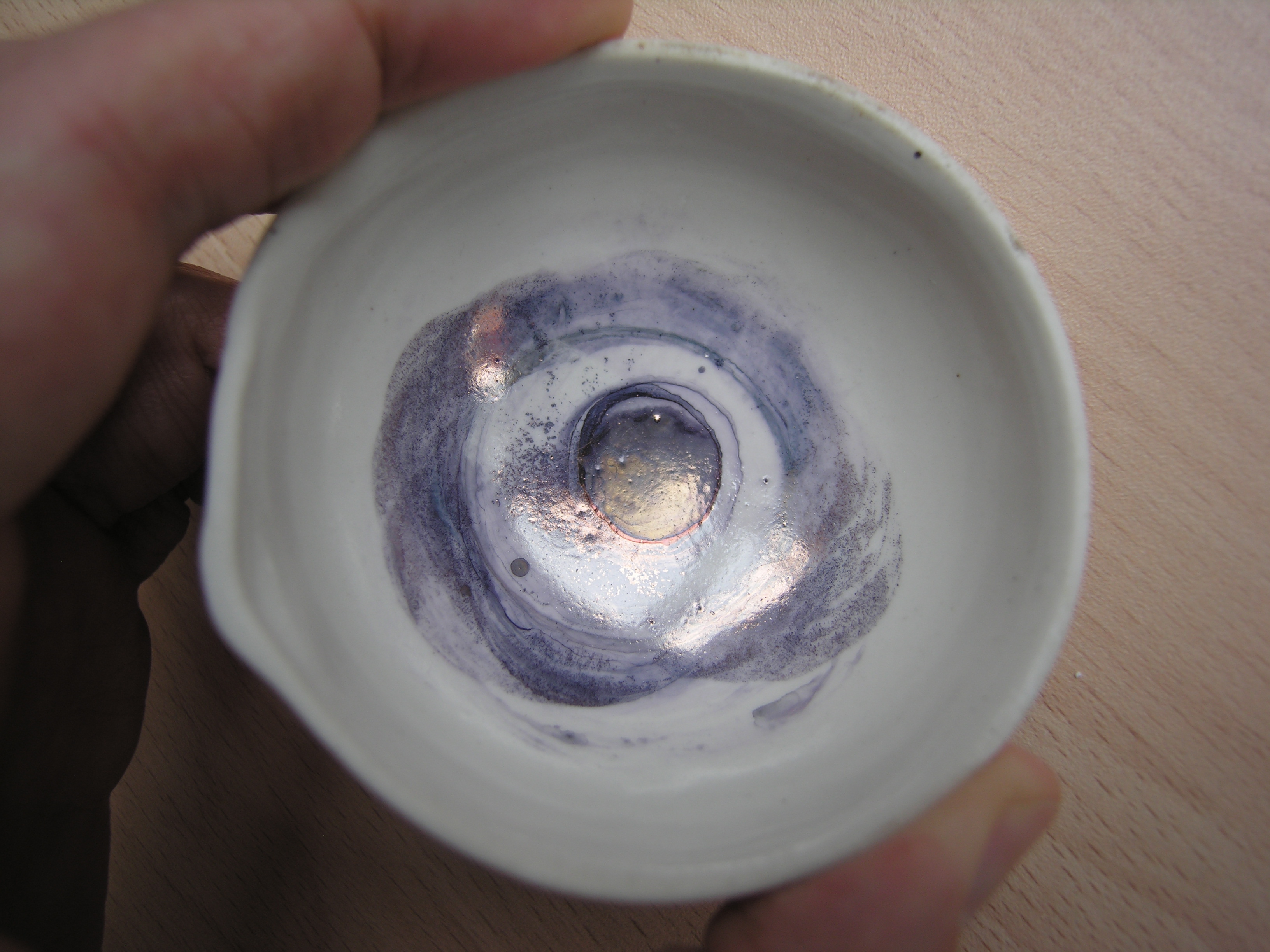

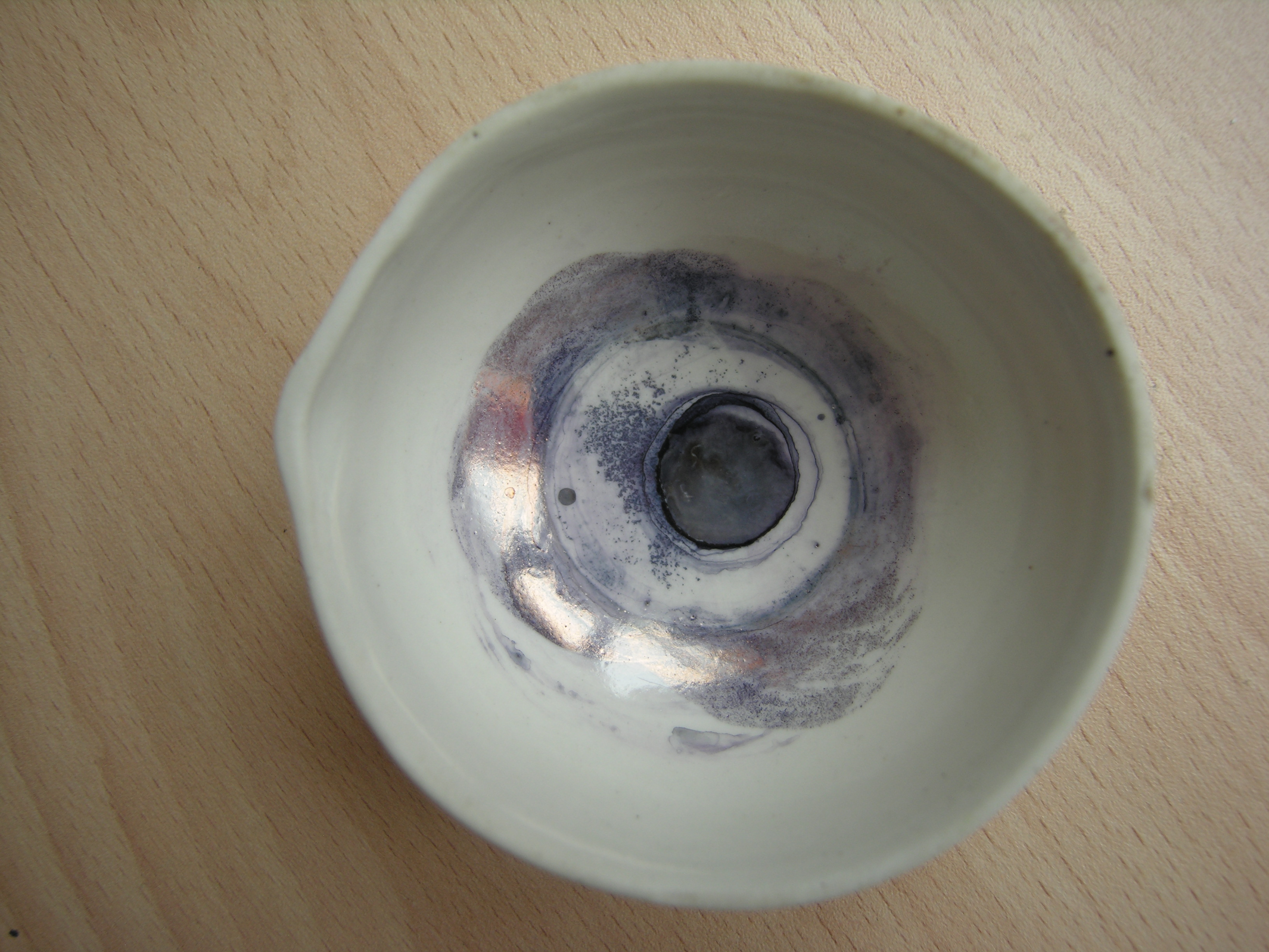

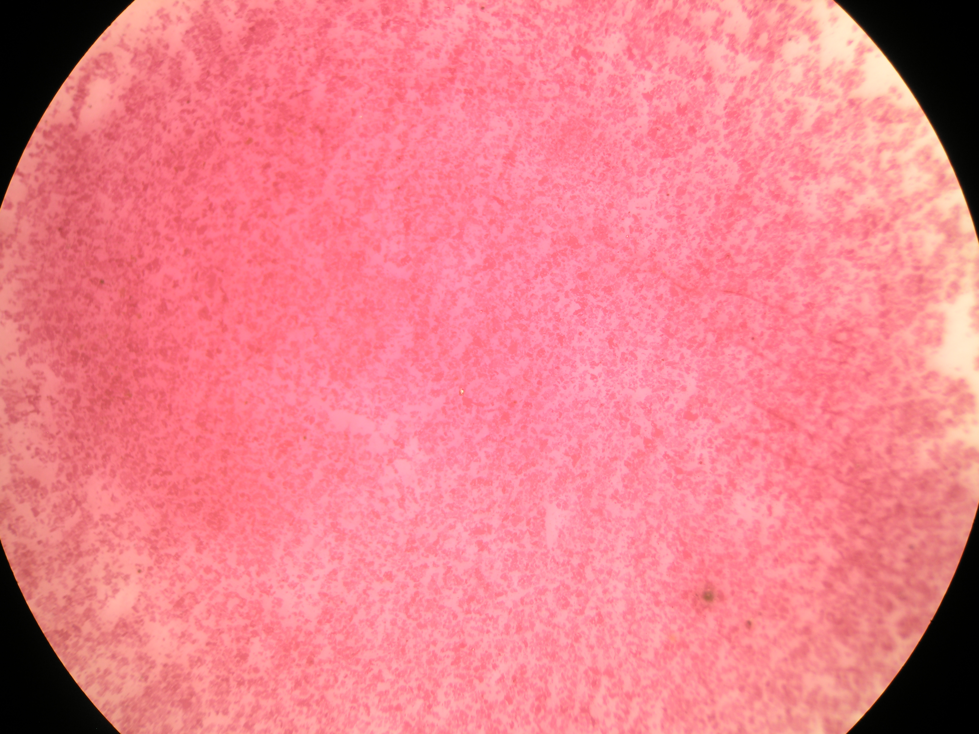

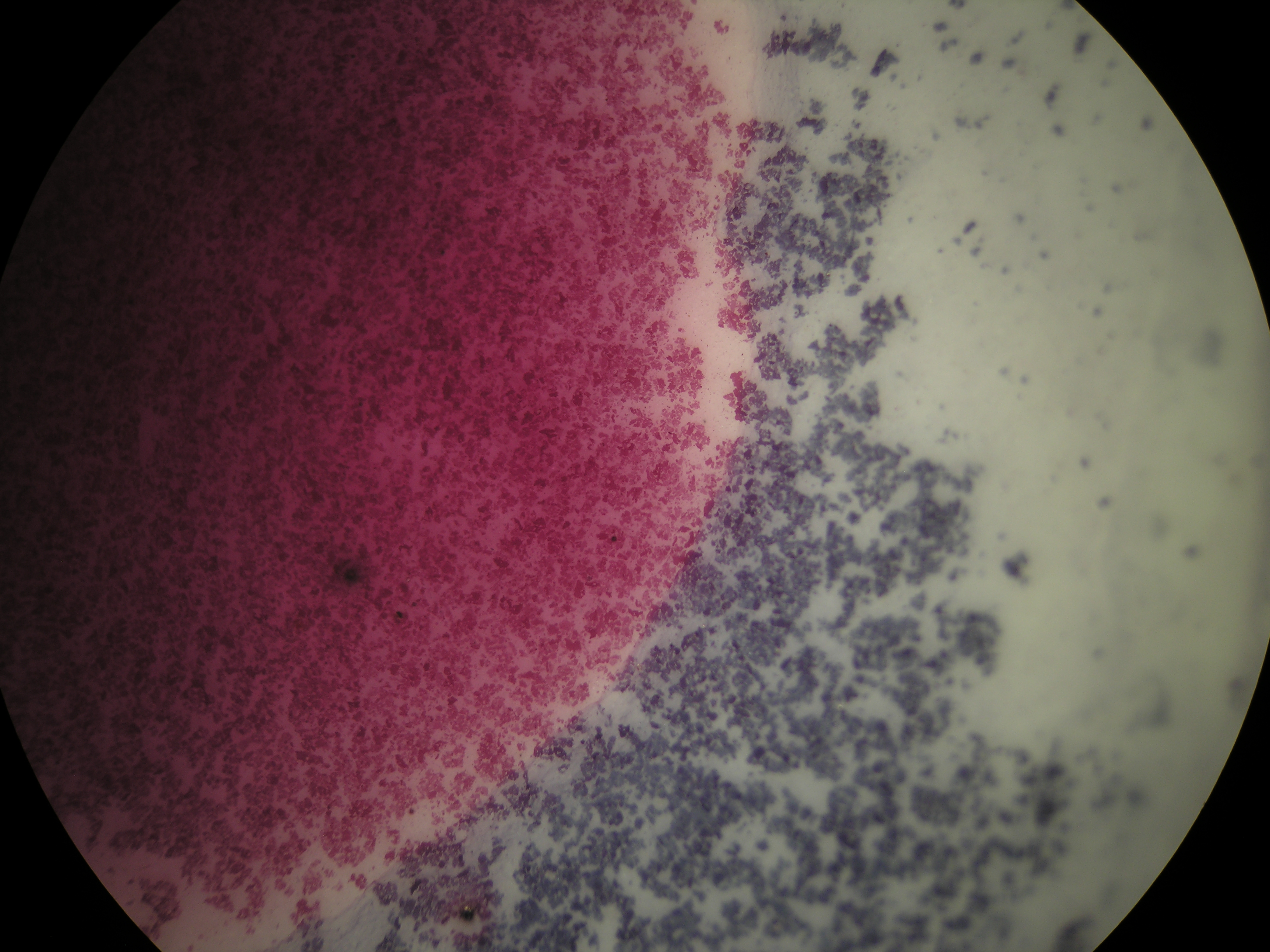

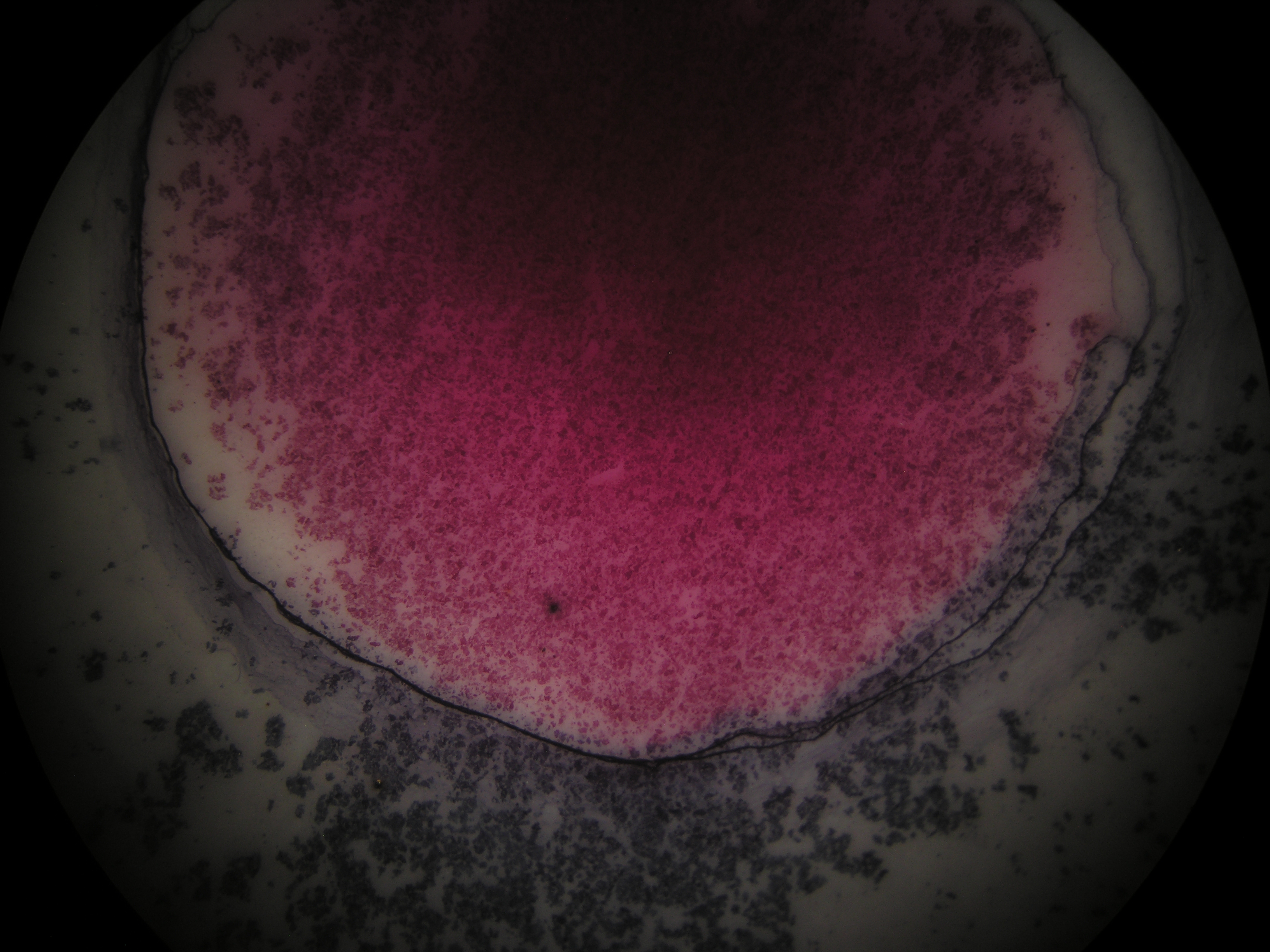

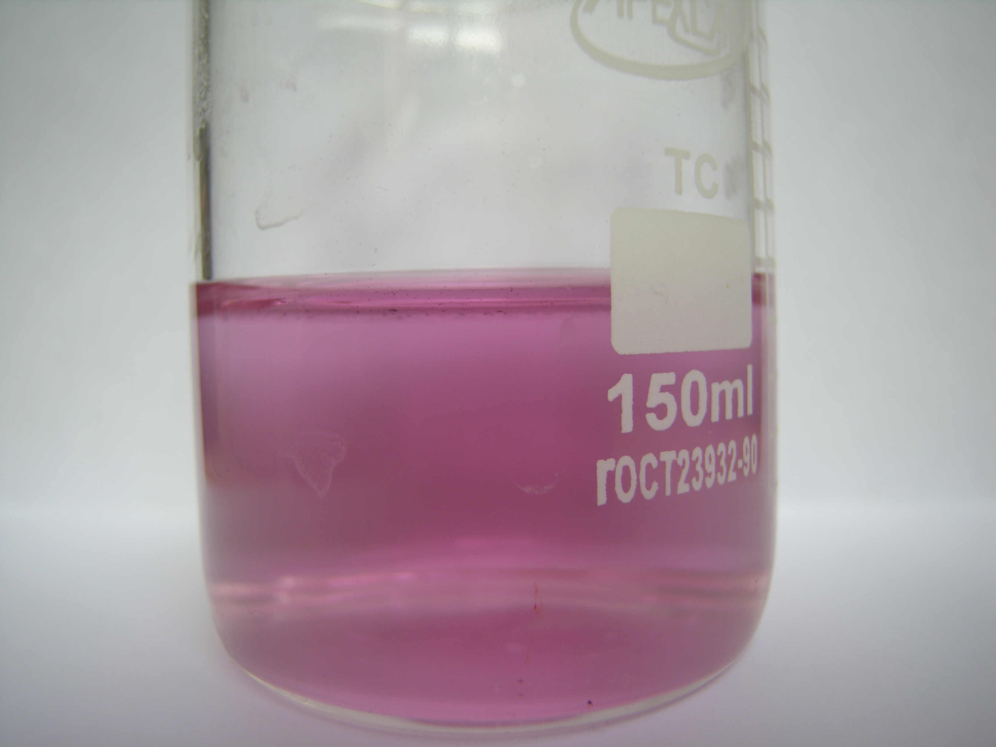

Готовый хлорид олова можно было найти, но проще было попробовать растворить олово в царской водке. Тем более этот вариант судя по Любавину, дает лучшие результаты. Количества брал примерные.
Я решил частично растворить немного олова (скомканный листик станиоля) -0,18 г. - бросил в пробирку налил туда немного царской водки - 12 капель солянки + 3-4 азотки+ 3 воды. Поставил пробирку в саканчик с холодной водой. Реакция шла минут 15. Олово растворилось лишь частично, появились черные хлопья.
Потом разбавил раствор несколькими мл воды, после отстаивания хлопьев, прилил немного раствора и разбавил еще раз примерно к 10-15.
Как оказалось если правильно подобрать концентрацию (нужны не слишком крепкие растворы) , иначе получается грязно черно-бурый раствор, легко получить очень красивые золи кассиева пурпура, которые потом можно разбавлять водой. Цвет очень насыщенный.
Золота идет очень немного. Исходный раствор золотохлористоводородной кислоты был порядка 20-25 мг растворенного золота, доведен до 2 мл воды.
Этого раствора шло от 10 до 50 мкл - пипетдозатором. Воды брал 2-5 мл. В последующих опытах несколько капель воды 30-50 мкл зхвк в фарфоровой чашке. Чтобы выпадали хлопья.

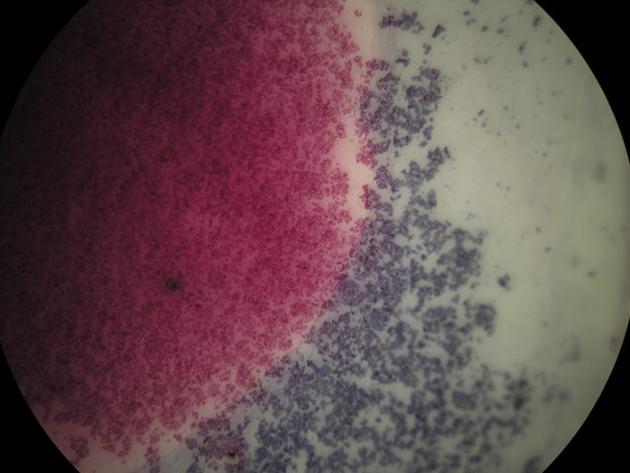

После легкого нагревания началось формирование хлопьев. В сухом виде на фарфоре они йодного цвета, влажный насыщенно-пурпуровый. Очень красивые растворы.
А это сам пурпур - при слабом увеличении в фарфоровой чашке. Не пурпуровый цвет - высохший осадок.
В общем на такие опыты нужны крохи золота - на все опыты с золями и пурпуром ушло 0,5 мл раствора зхвк, порядка 5-6 мг золота.

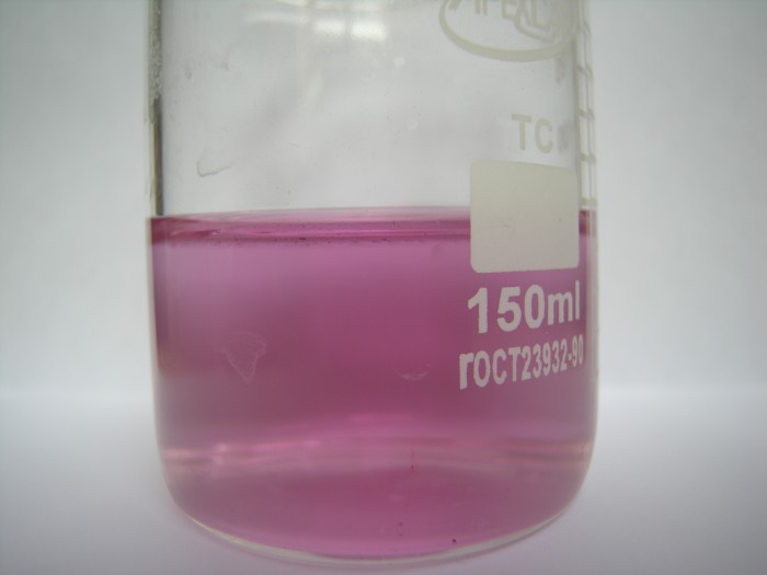

PostPosted: 07 Mar 2018 13:29

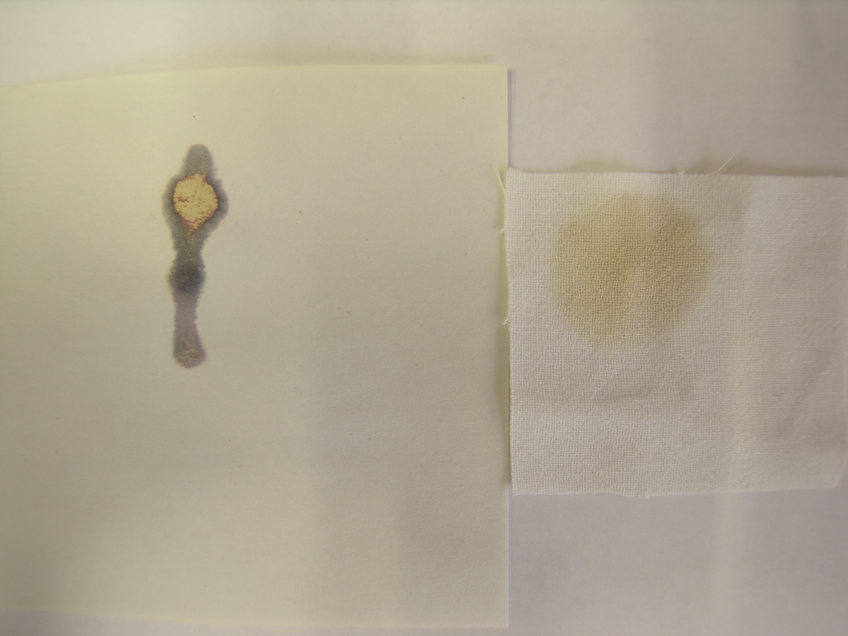

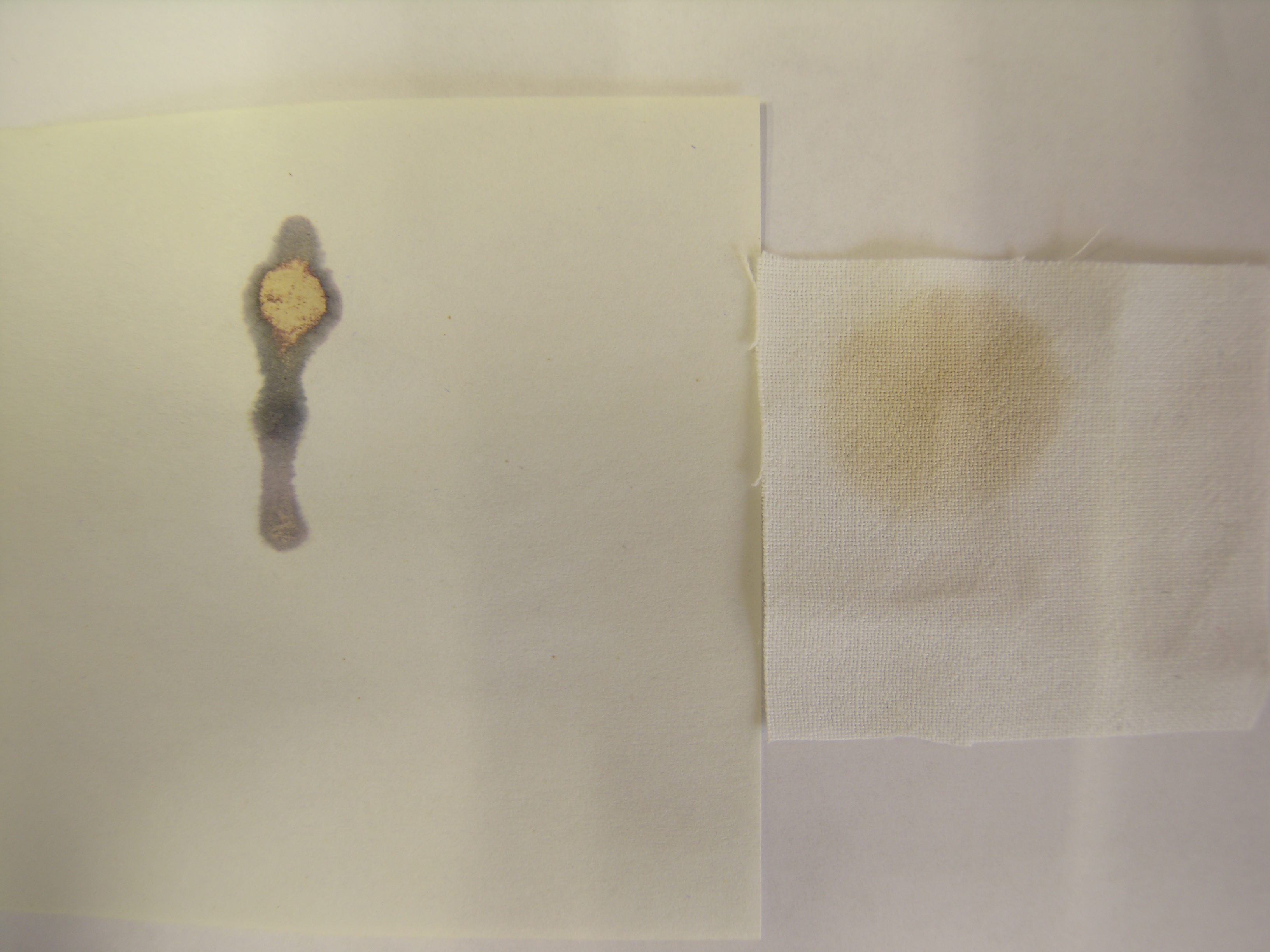

Захотелось напоследок проверить совсем простой опыт. Похоже, что качественный "полевой тест", наподобие пробы с йодом и сжиганием бумажки.viewtopic.php?p=147924#p147924
Кусочек бумаги был сухой, не газетка, а канцелярские листки для записей. Один и тот же раствор капнул на бумажку и хлопчатобумажную салфетку и подсушил над плиткой.

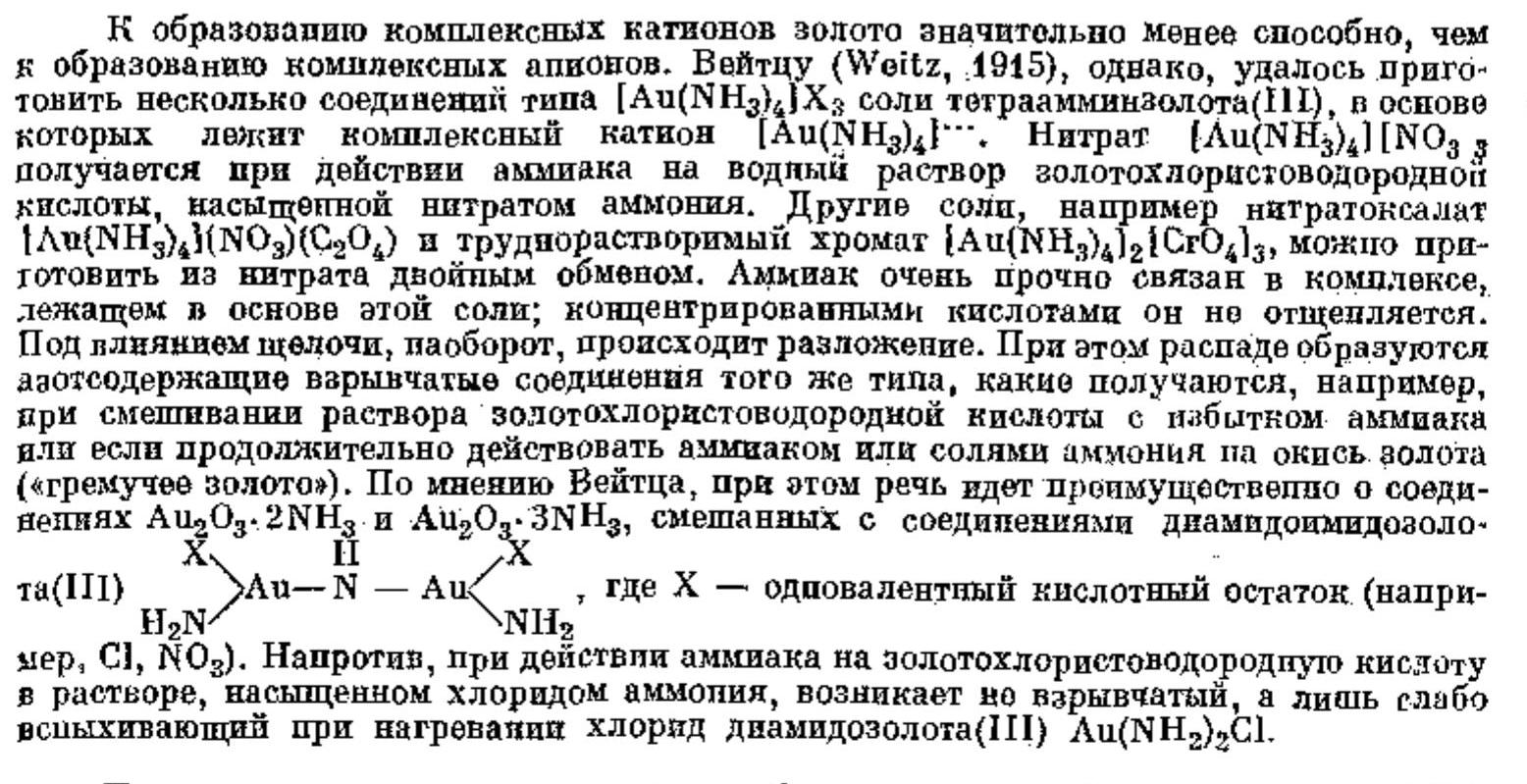

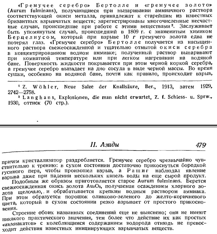

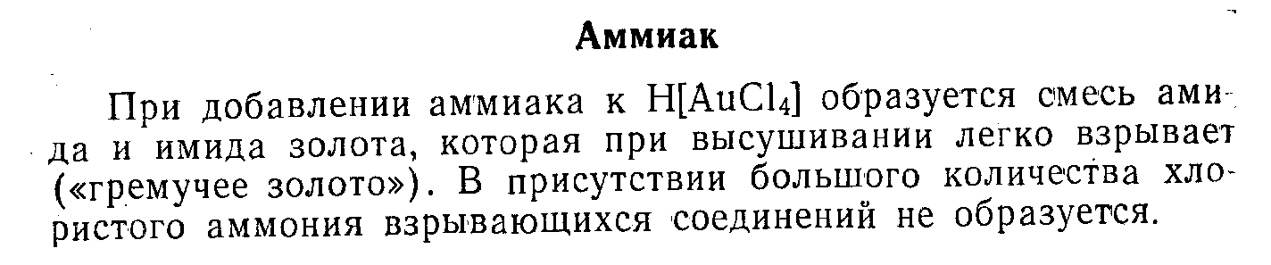

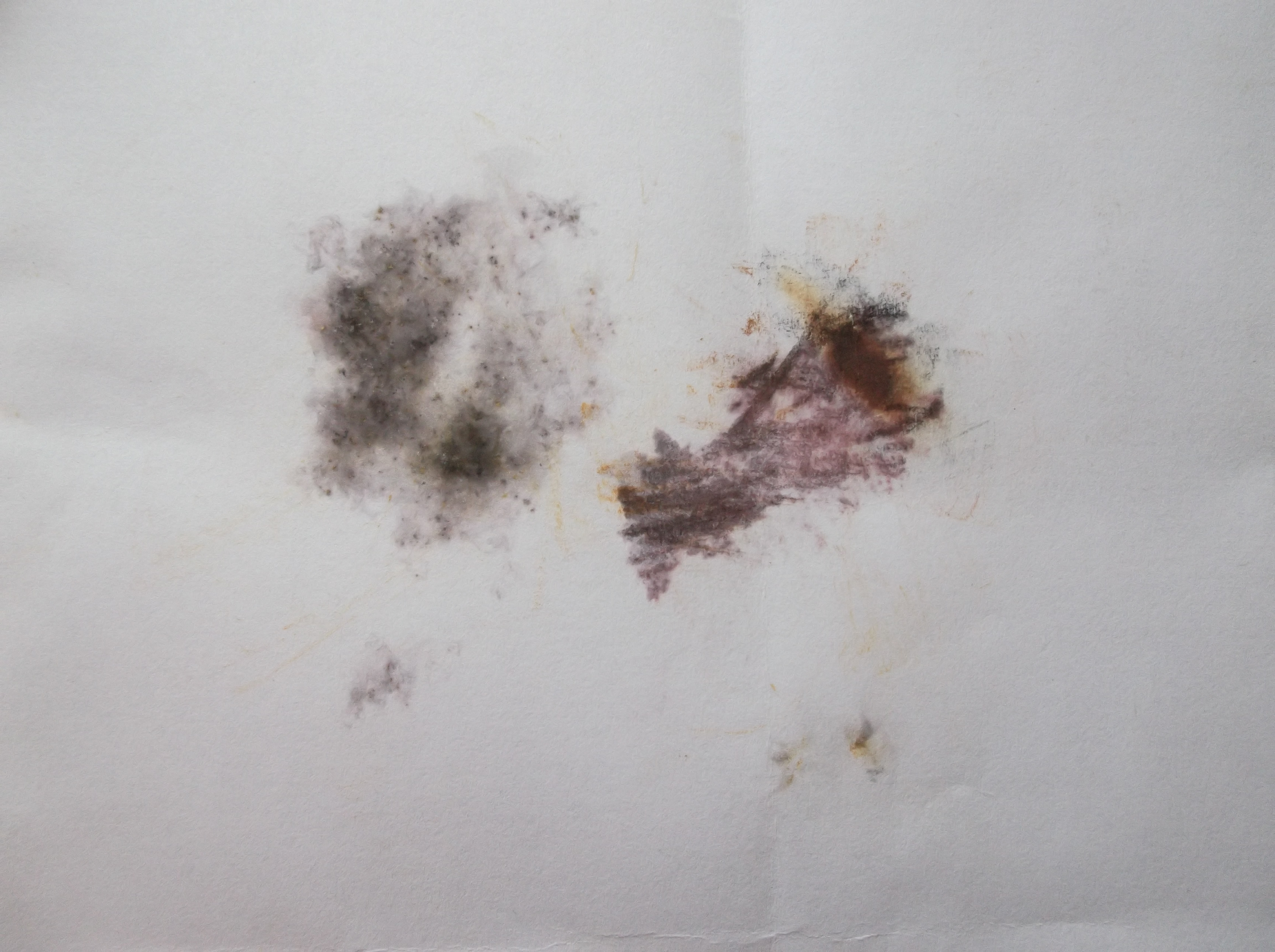

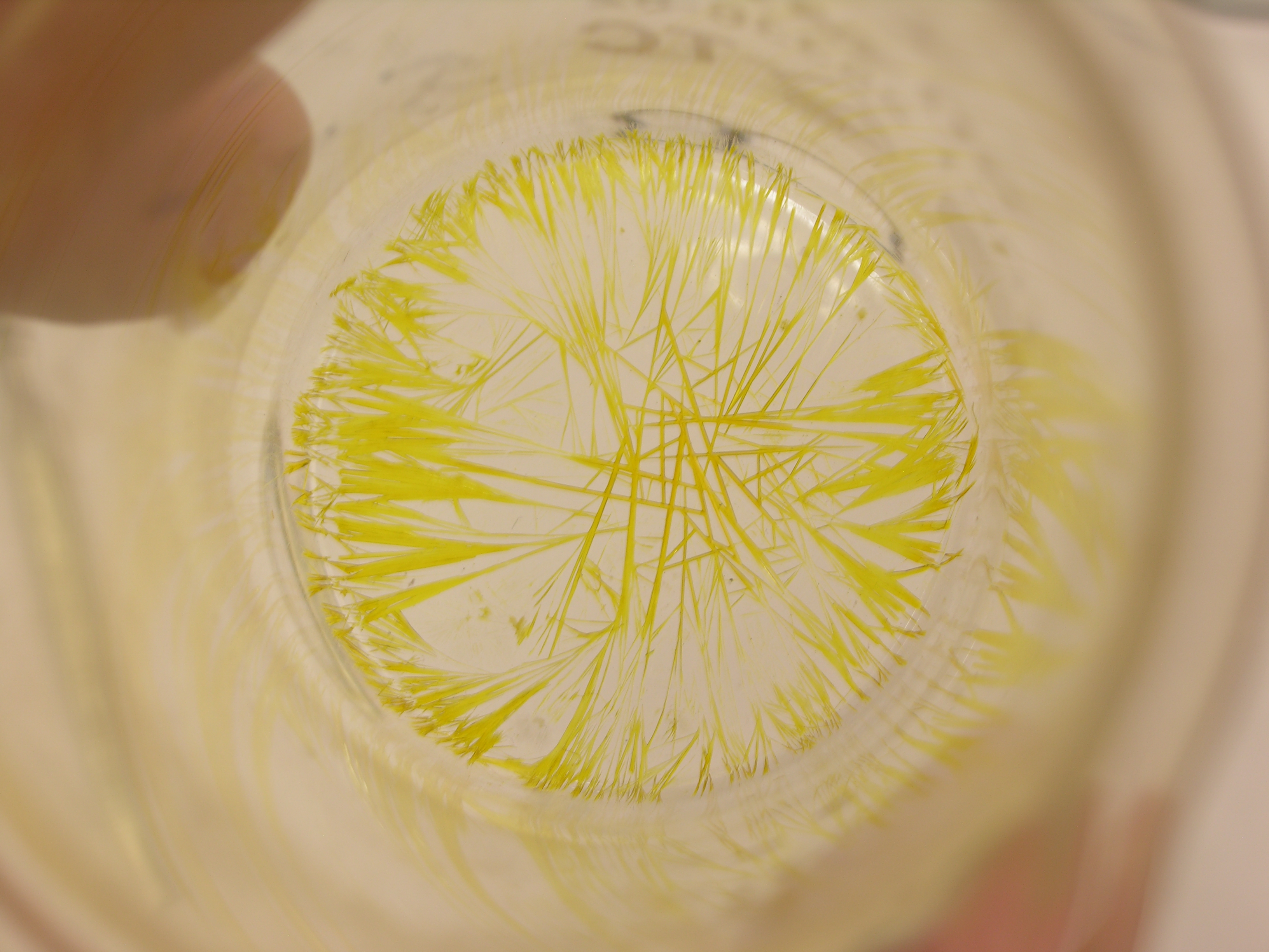

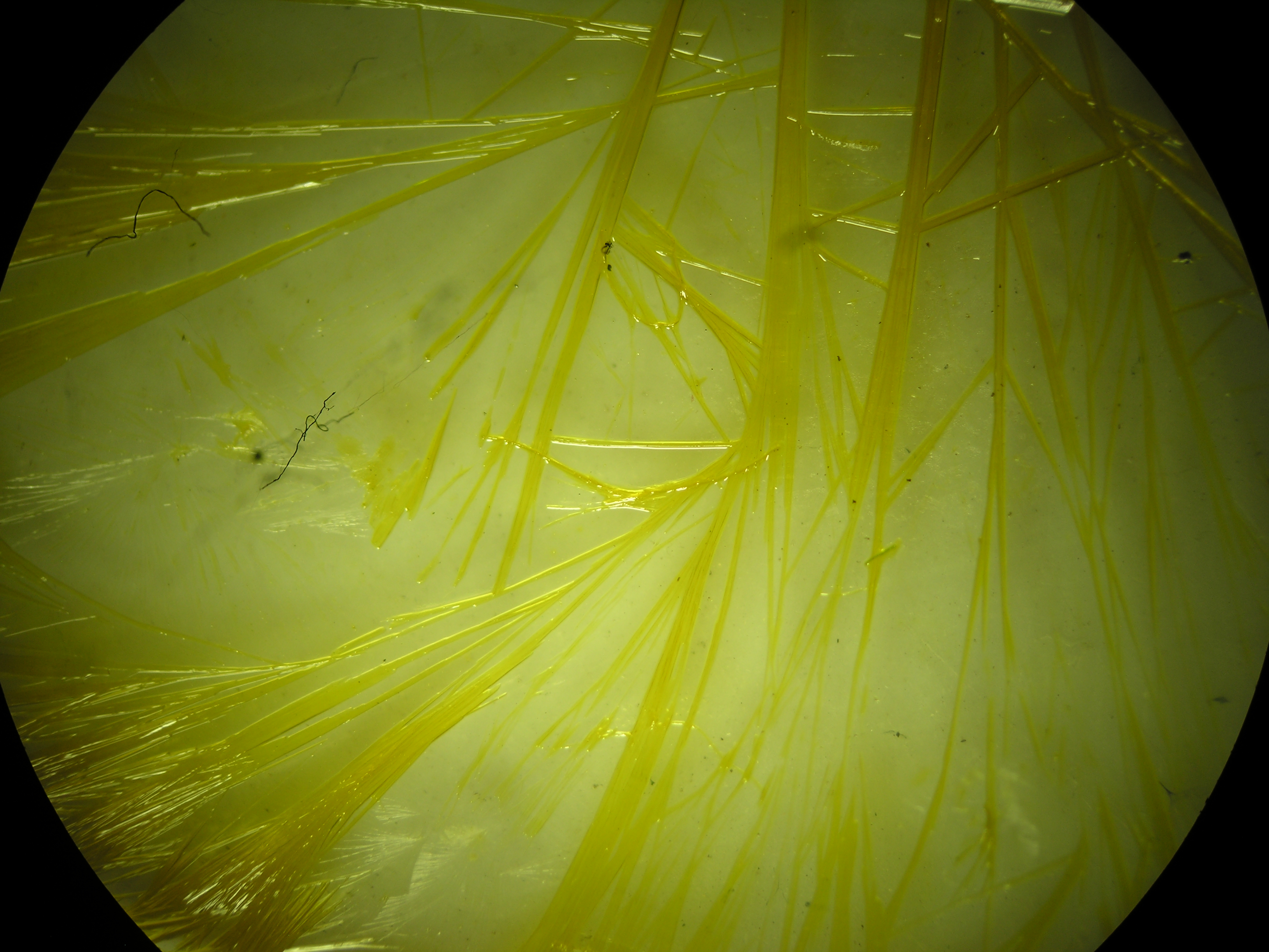

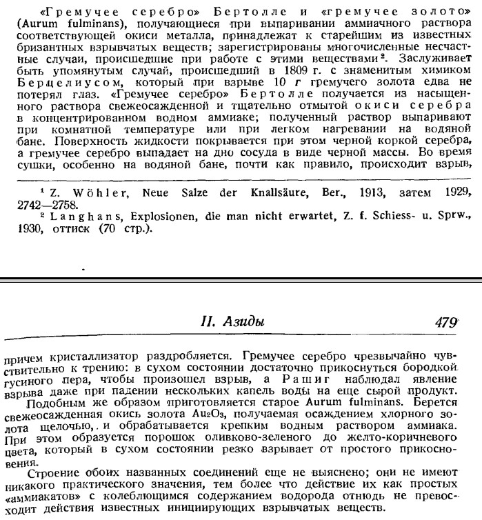

Гремучее золото
177115128068224131164079099117241004128157003129.png [ 29.64 KiB | Viewed 20087 times ]
Гальваники целенаправленно его получают:

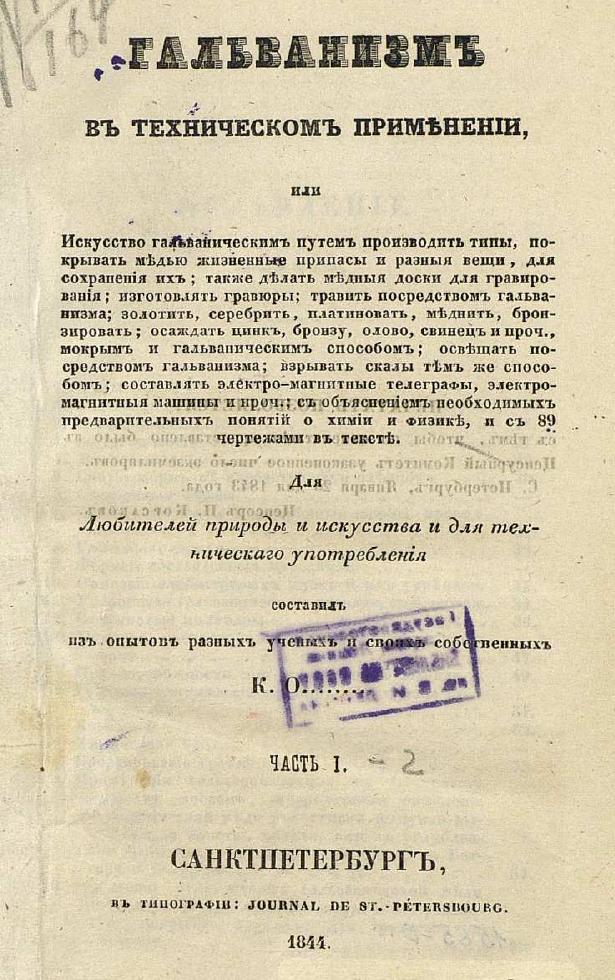

Встретилась даже старинная книжка 1844 года:
Одоевский В.Ф. Гальванизм в техническом применении 1844 1.jpg [ 175 KiB | Viewed 20087 times ]
Одоевский В.Ф. Гальванизм в техническом применении 1844 2.jpg [ 178.88 KiB | Viewed 20087 times ]
Одоевский В.Ф. Гальванизм в техническом применении 1844 3.jpg [ 171.36 KiB | Viewed 20087 times ]

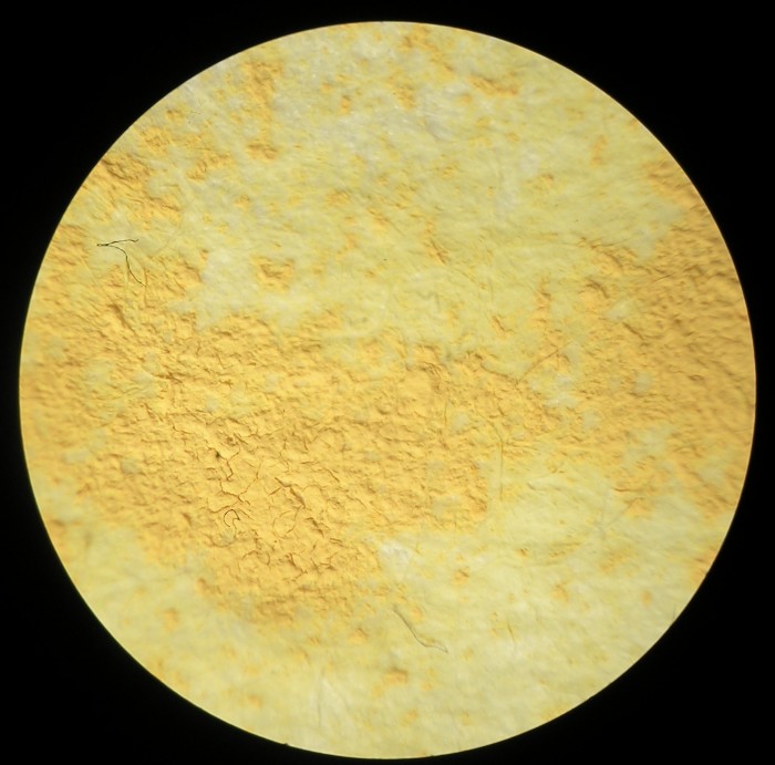

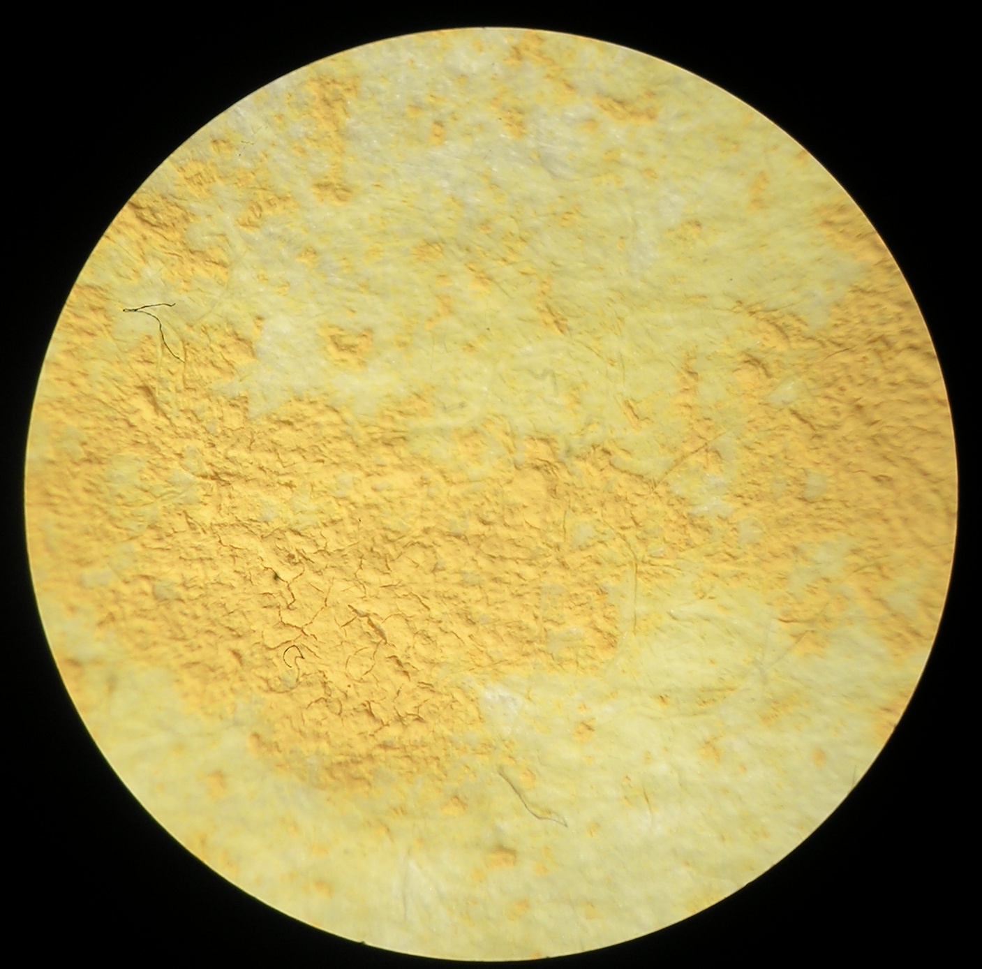

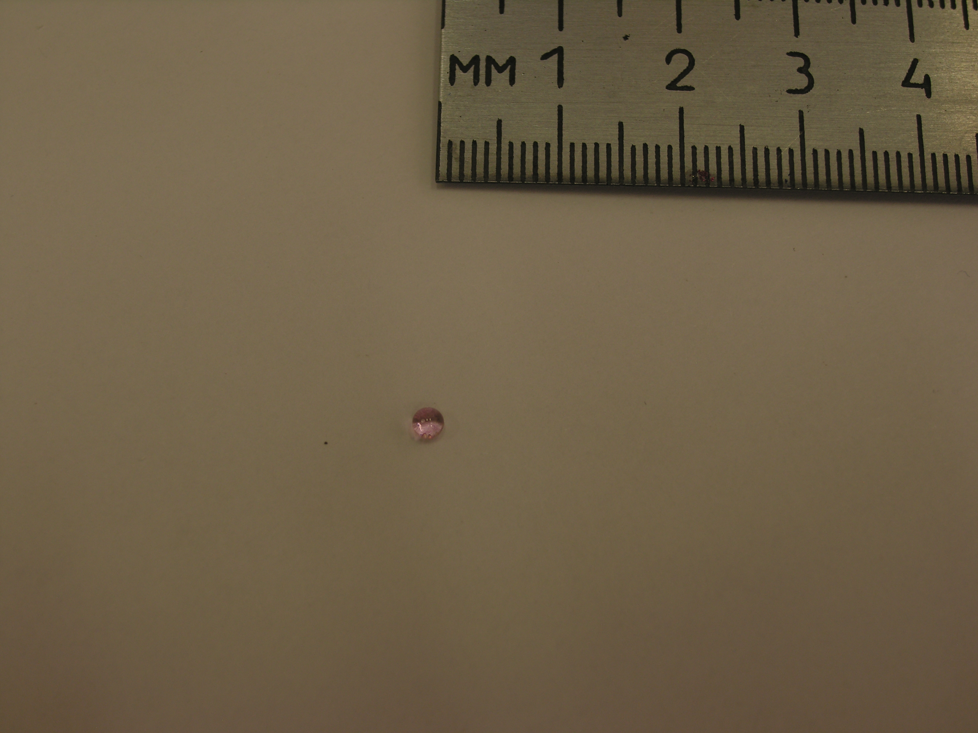

Попробовал получить крохотное количество.
Растворил 30 мг золота в нескольких каплях царской водки (6 солянки и 3 азотки ЕМНИП) при слабом нагреве. Потом налил на глаз аммиака (2-4 мл) сразу выпал объемный хлопьевидный желто-оранжевый осадок.
Промыл водой, отфильтровал.
File comment: Сохнет на бумажном фильтре. Цвет на фотик вышел немного не тот.
Насыпанное на бумагу при поднесении пламени зажигалки или с трещит или дает более резкий хлопок. После взрыва на бумаге вот такие характерные черно-фиолетовые пятна золото с углем, вероятно (желтые, где касалось пламя зажигалки):
То же и на алюминиевой фольге, если снизу нагревать. Хотя там цвет пятен другой - рыжий.
На трение не слишком реагирует - попробовал на скальпель положить и потереть другим и поударять - не взорвалось. Царапал на бумаге -лишь раз был слабый треск.
Но, возможно, слишком малое количество и примесь волокон бумаги. Хотя точно не сверхчувствительно, как йодистый азот. Вероятно на чувствительность сильно влияют методы получения (см. литературу выше)
Есть ролик получения и взрыва гремучего золота:
Но слишком уж беспечно с ним обращаются - в стеклянную банку ссыпают! :ai:
Коллега так описывал свои опыты с гремучим золотом:
Насколько помню, опишу свои опыты.
После растворения золота (меньше грамма) в царской водке раствор упарил до влажных солей, чтобы избавиться от избытка кислот. Разбавил водой и стал титровать аммиаком, контролируя рН. Начало осаждения примерно при рН=4. Добавлял до слабощелочной среды. После осаждения пытался отмыть осадок декантацией, контролируя сопротивление промывных вод. Промывал десятки раз, но не удалось довести сопротивление до величины, сравнимой с сопротивлением исходного дистиллята (примерно 0,5 МОм·см). Поведение похоже на таковое для малорастворимых солей, т.е. какие-то ионы вымываются.
Обратное растворение осадка в соляной кислоте происходит при понижении рН меньше 2. Осадок растворим в растворах роданида, сульфита и т.п.
Мешающее действие хлорида (аммония) на осаждение гремучего золота можно объяснить равновесием между осадком и хлоридным комплексом.

Чтобы избежать этого, можно предварительно подщелочить раствор, например, фосфатом, чтобы удалить мешающие примеси в осадок.
Вот при этой операции, как раз, проявляется мешающее действие примеси солей аммония на очистку золота от примесей - их содержание в кислоте приводит к потерям золота в осадок в виде гремучего, осаждаемого вместе с (фосфатами) неблагородных при подщелачивании (тринатрийфосфатом).
К слову, когда говорят о селективности восстановления золота нитритом, надо учитывать так же мешающее действие хрома. Если этот металл присутствует в исходном сырье для аффинажа, при обработке царской водкой может частично окислиться до хромовой кислоты. При подщелачивании осадка нет, но нитрит восстанавливает хромат до гидроксида хрома, который так же мешает правильному формированию осадка золота.

PostPosted: 12 Mar 2018 14:32
В продолжение темы кассиевого пурпура viewtopic.php?p=148267#p148267
Вот как выглядит осадок на фарфоровой чашке. Довольно красиво и цвет меняется от угла обзора.
Не зря из него раньше делали краски по фарфору. Сейчас наверное не делают - слишком дорого и альтернативы проще?
7 марта я налил растворы с пурпуром в две виалы. В одной (более фиолетового цвета - осадок полностью осел и структура у него хлопьевидная), в другой (красноватого (справа) образовал красивую картину плавного перехода, напоминающую зарю. :) Но сфоткать не удалось - немного взболталось когда нес на стол.
Потом взболтал и еще раз сфоткал. В правой можно рассмотреть тоненький смерч. :)
