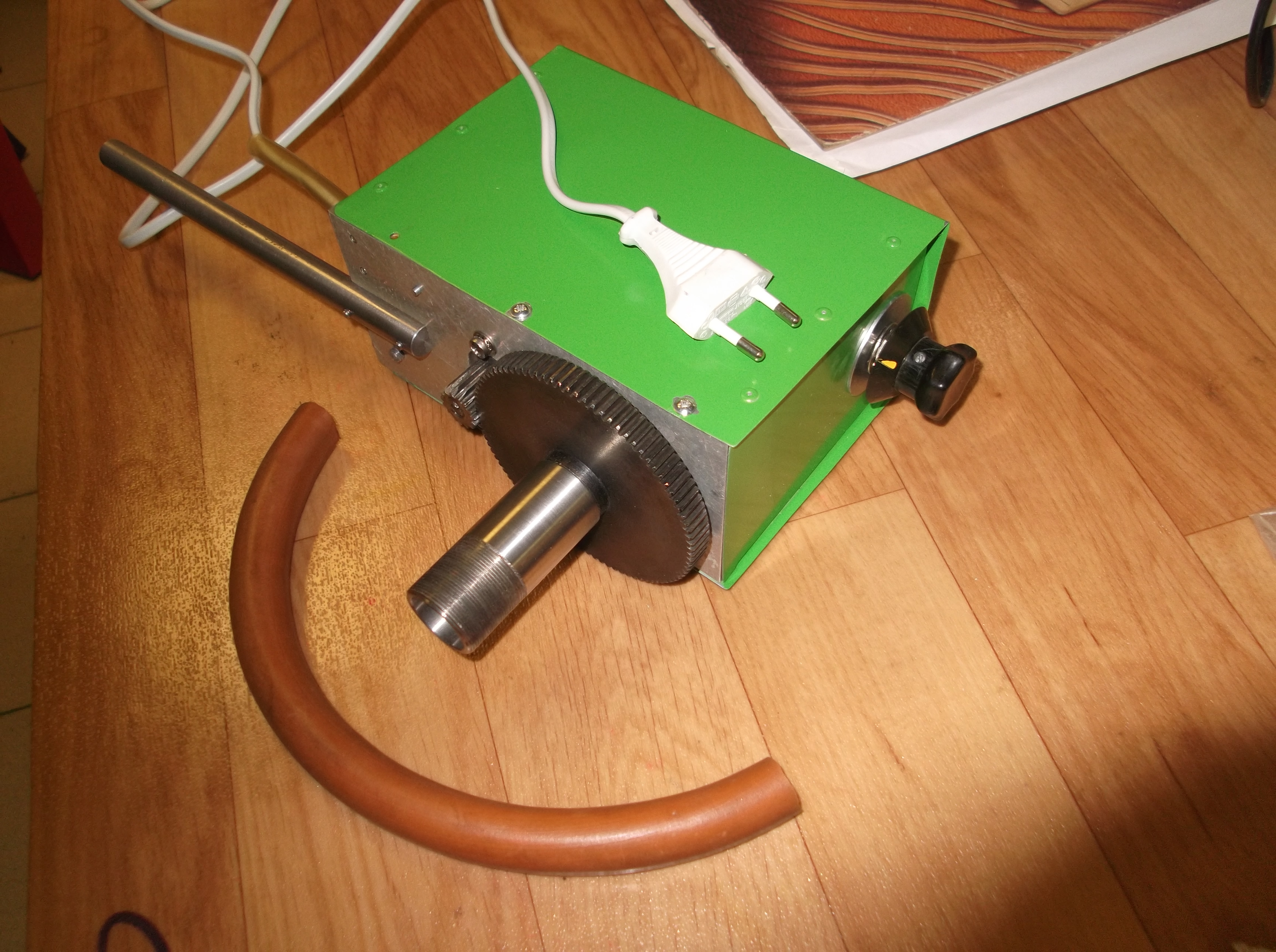

PostPosted: 23 Mar 2017 13:41
Joined: 18 May 2015 20:38
Posts: 71
Вот такая получилась мешалка с редуктором (начало- в сообщении от 15.10.16г). Обращаю внимание, что патрон от дрели мною заменен- им оказалось невозможно зажать стеклянный пруток мешалки даже с надетым на конец кусочком шланга!!! Этот шланг при работе мешалки медленно выдавливался из патрона, и мешалка останавливалась. Поэтому навесил самодельный "патрон"- кусок вакуумного шланга длиной 20 мм на стеклянном стержне мешалки зажимаю накидной гайкой, и при этом стержень равномерно и очень надежно обжимается со всех сторон. И еще- вместо стальной шестерни поставил капролоновую чтоб чуть тише работал редуктор.

 Post subject: Re: Мешалки для химиков (в т.ч. самодельные)
PostPosted: 23 Mar 2017 14:12
Joined: 16 Aug 2012 04:02
Posts: 966
А никто стеклянную мешалку непосредственно в патрон и не зажимает. Малейшая вибрация, и её сломает.
Только через отрезок резиновой трубки.
PostPosted: 24 Mar 2017 04:49
Posts: 13592
Чтоб не выдавливало, по-моему лучше вместо резины взять ПВХ кембрик.

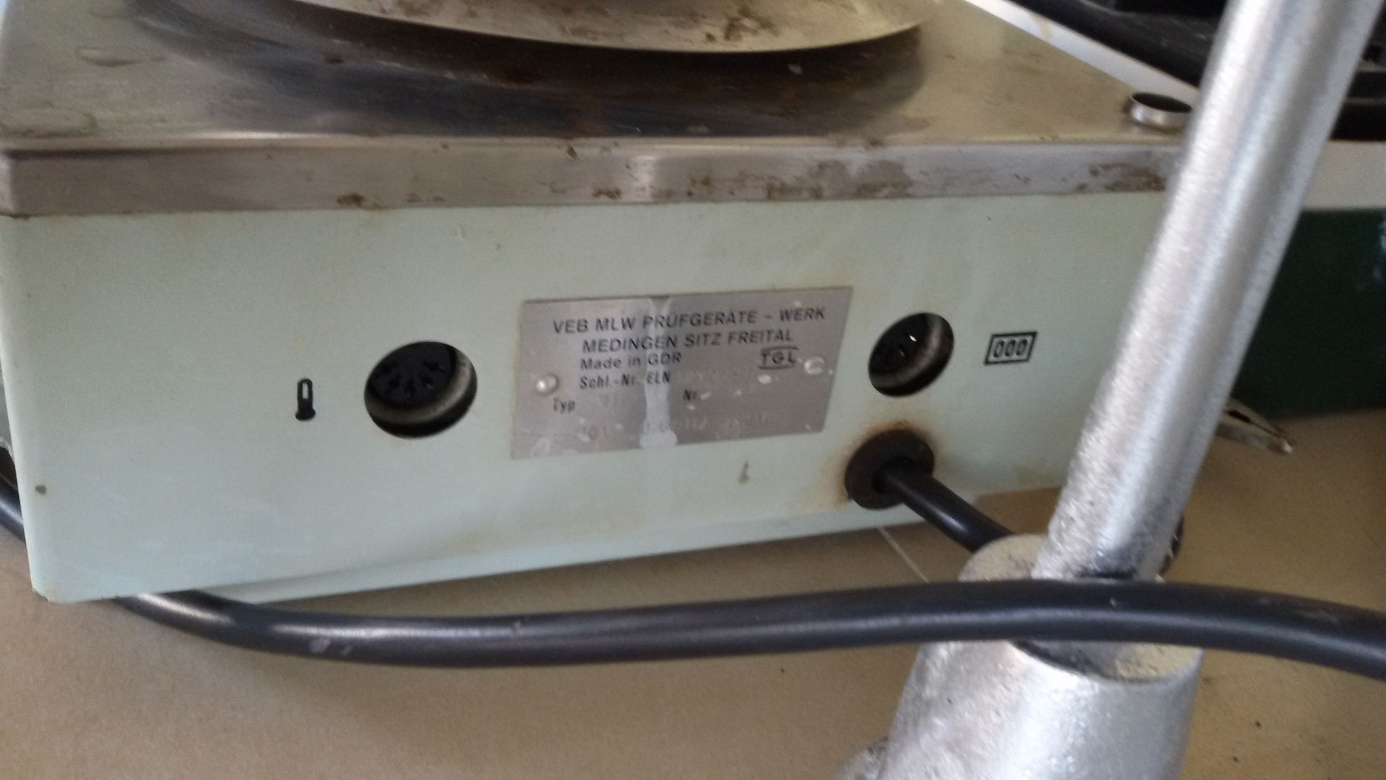

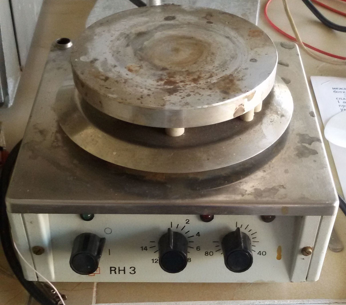

PostPosted: 01 Apr 2017 14:13
Joined: 31 Dec 2010 16:30
Posts: 316
Здравствуйте, уважаемые участники форума. Может быть есть у кого нибудь инструкция для магнитной мешалки предоставленной на фотографии. Очень интересует выход для термометра у данной мешалки где расположен +/-. Подойдет ли термопара К-типа.
PostPosted: 01 Apr 2017 15:57
Posts: 966
Насчёт распайки коннектора не знаю, но все встреченные мной современные магнитные мешалки работали с Pt1000 термометрами сопротивления.
Впрочем, судя по возрасту вашей мешалки, она вполне может работать с контактным термометром, типа такого
PostPosted: 04 Apr 2017 16:14
Posts: 316
Здравствуйте, Samotnik. Предоставленная схема относится к мешалке предоставленной на фото.
PostPosted: 04 Apr 2017 21:15
Posts: 966
Эта схема относится к DIN12878. Может, ваша мешалка использует её.
