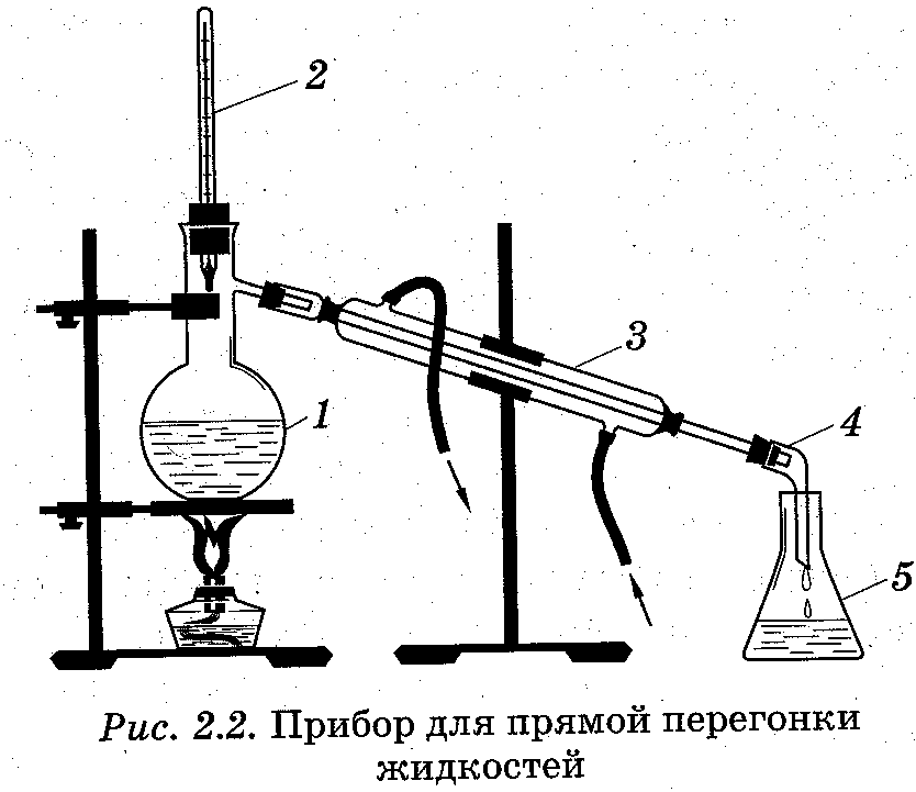

Коллеги,подскажите пожалуйста как лучше синтезировать этиловый эфир борной кислоты?
 Post subject: Re: Техника лабораторных работ (советы практикам)
PostPosted: 19 Jun 2017 23:12
Joined: 10 Jul 2016 14:44
Posts: 27
собираюсь как-то так-в колбу закладываем кипелки,борную кислоту,заливаем спирт,серную кислоту.И перегоняем.Хотелось бы узнать пропорции кислота-спирт.

Posts: 12855
Мольное соотношение C2H5OH:H3BO3:H2SO4 = 5:1:1 (стехиометрическая 3:1:1).
Кипятят с обратным холодильником 2 часа. Затем отгоняют избыток спирта, собирают фракцию с tкип = 118-120 С которую потом еще раз перегоняют. Выход от 10 до 30%.

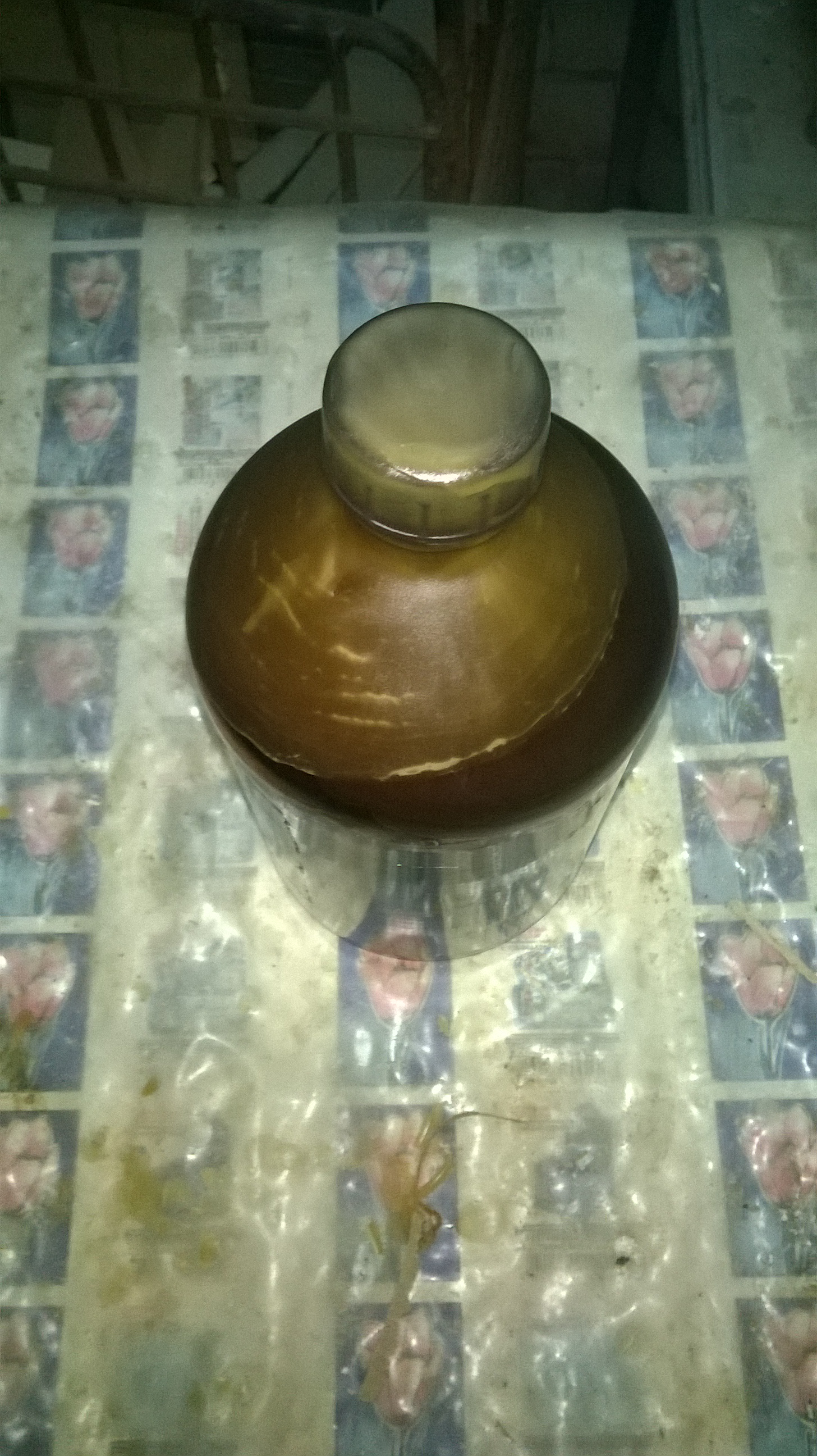

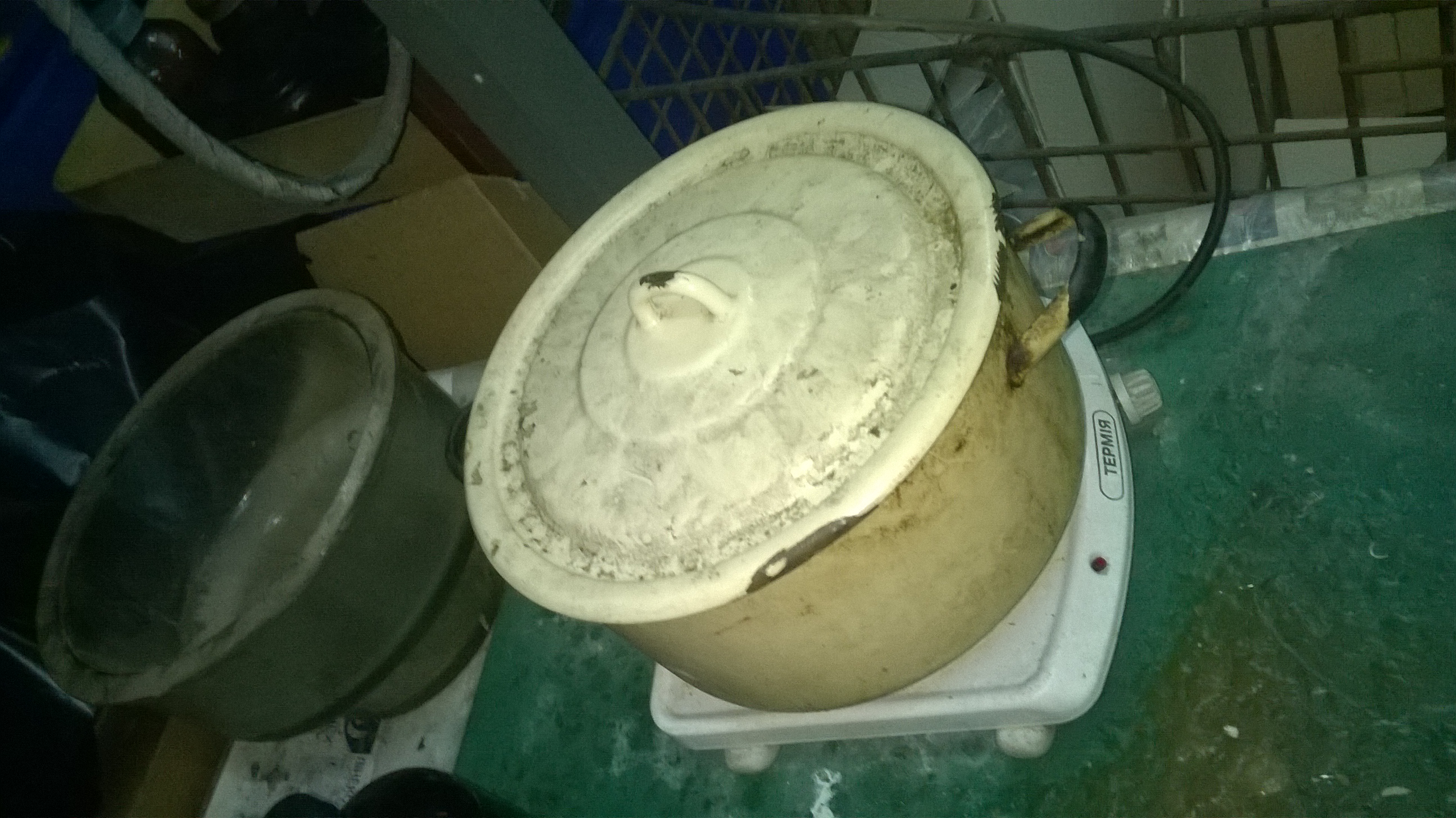

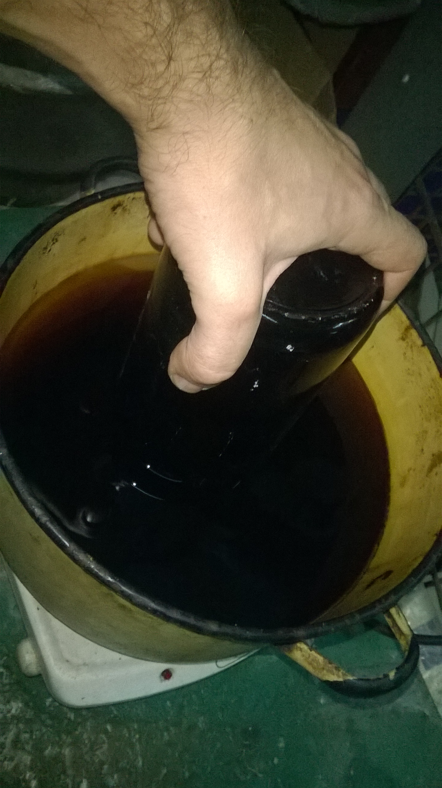

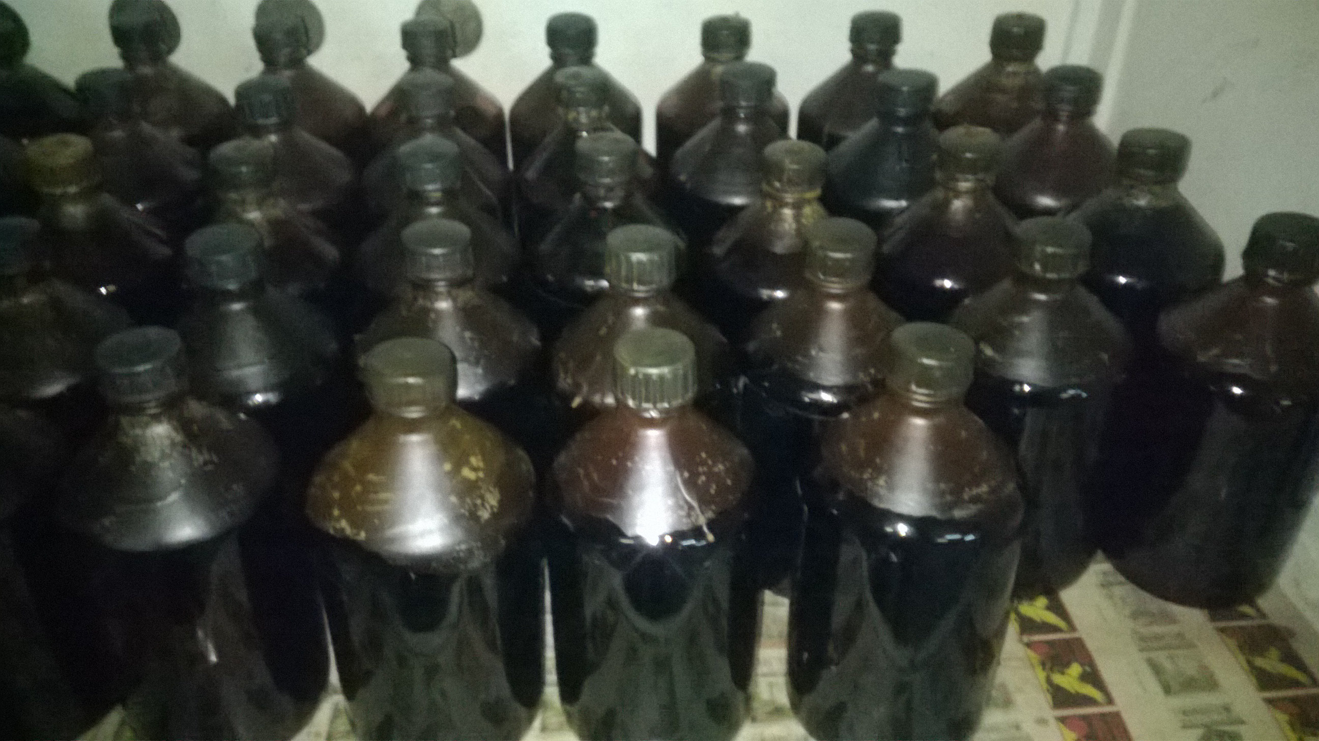

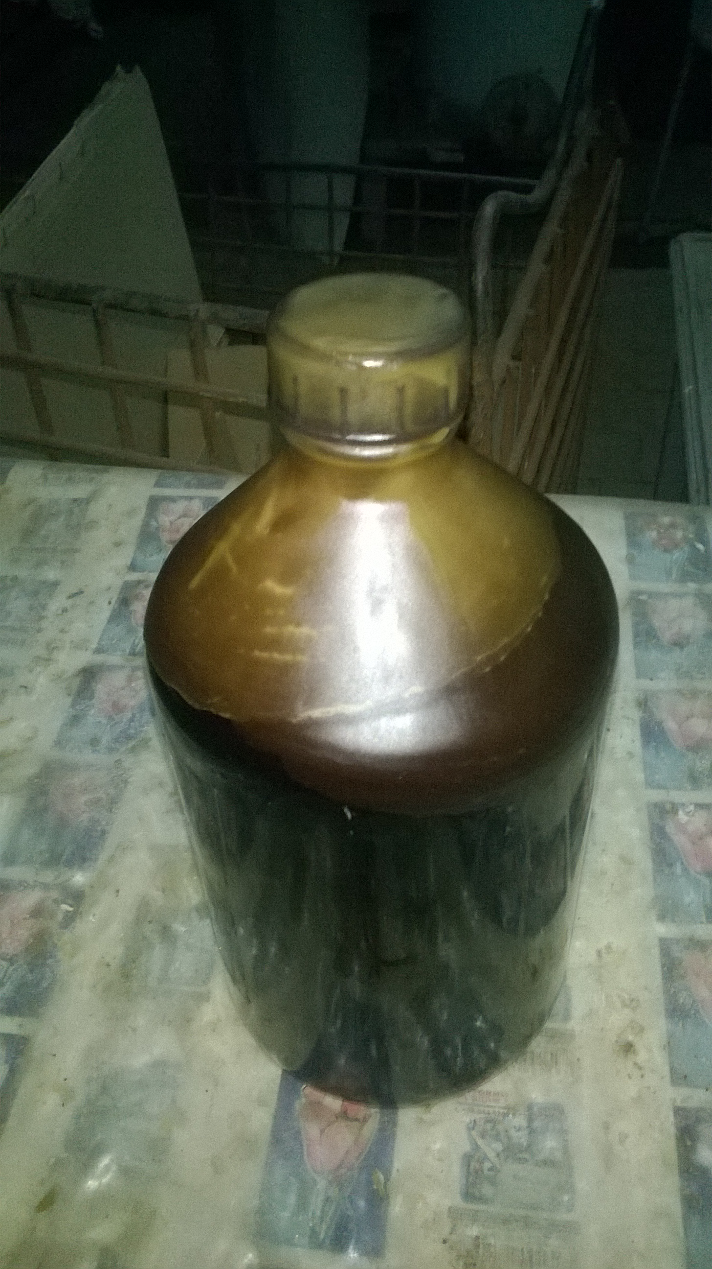

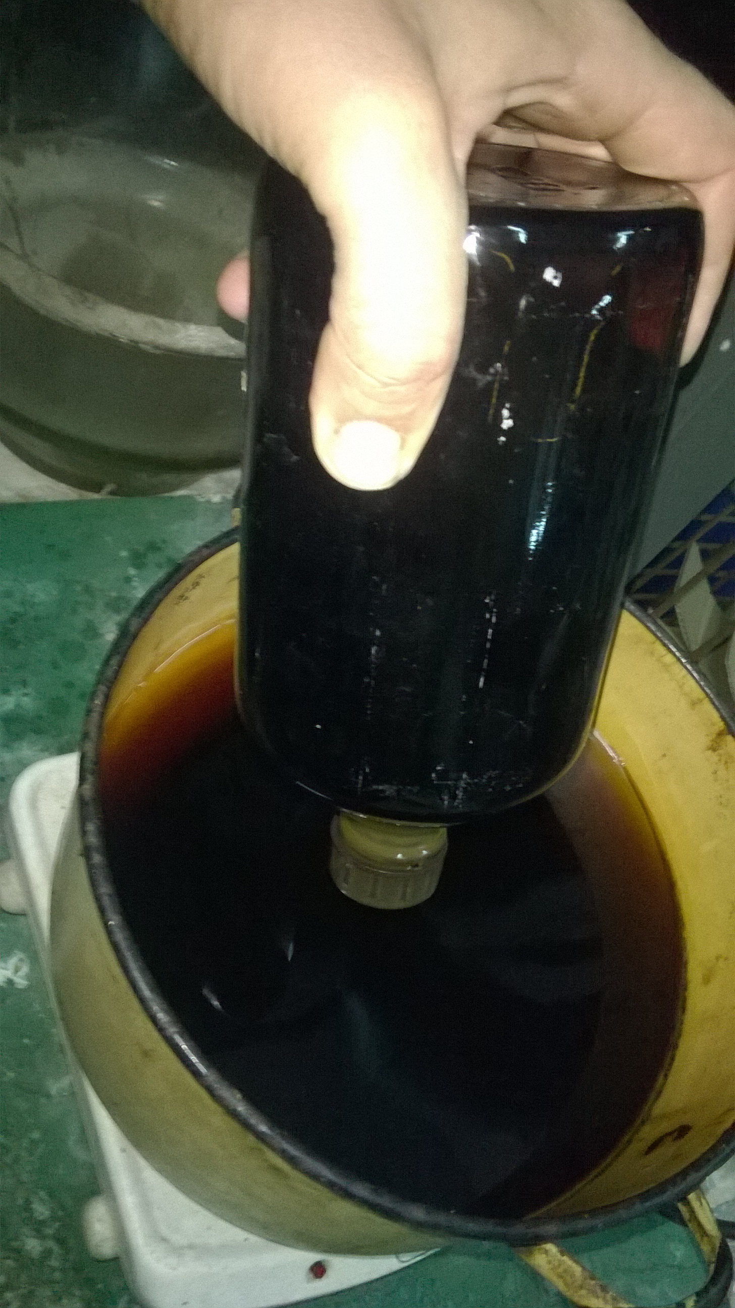

PostPosted: 16 Sep 2018 07:53

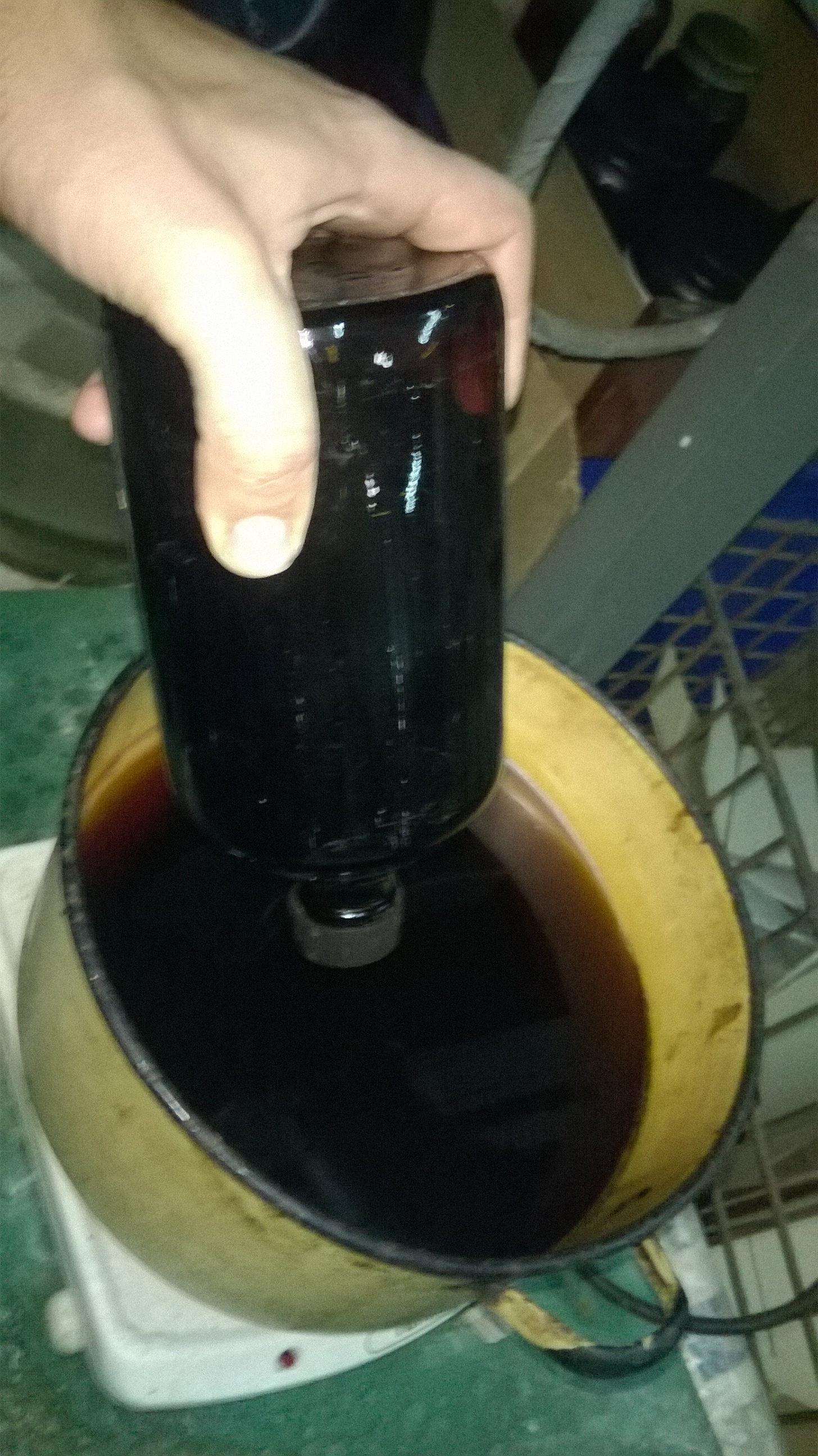

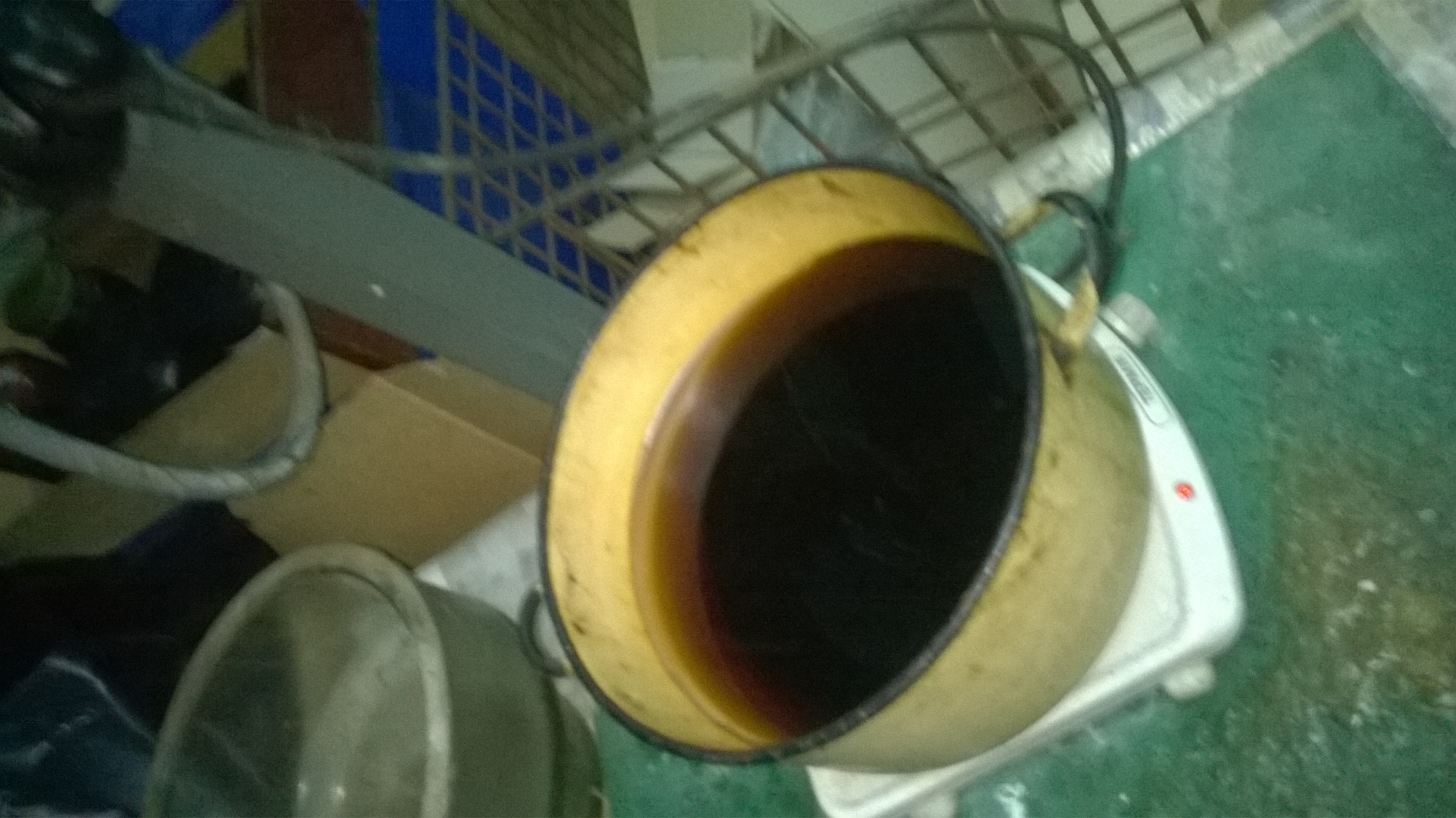

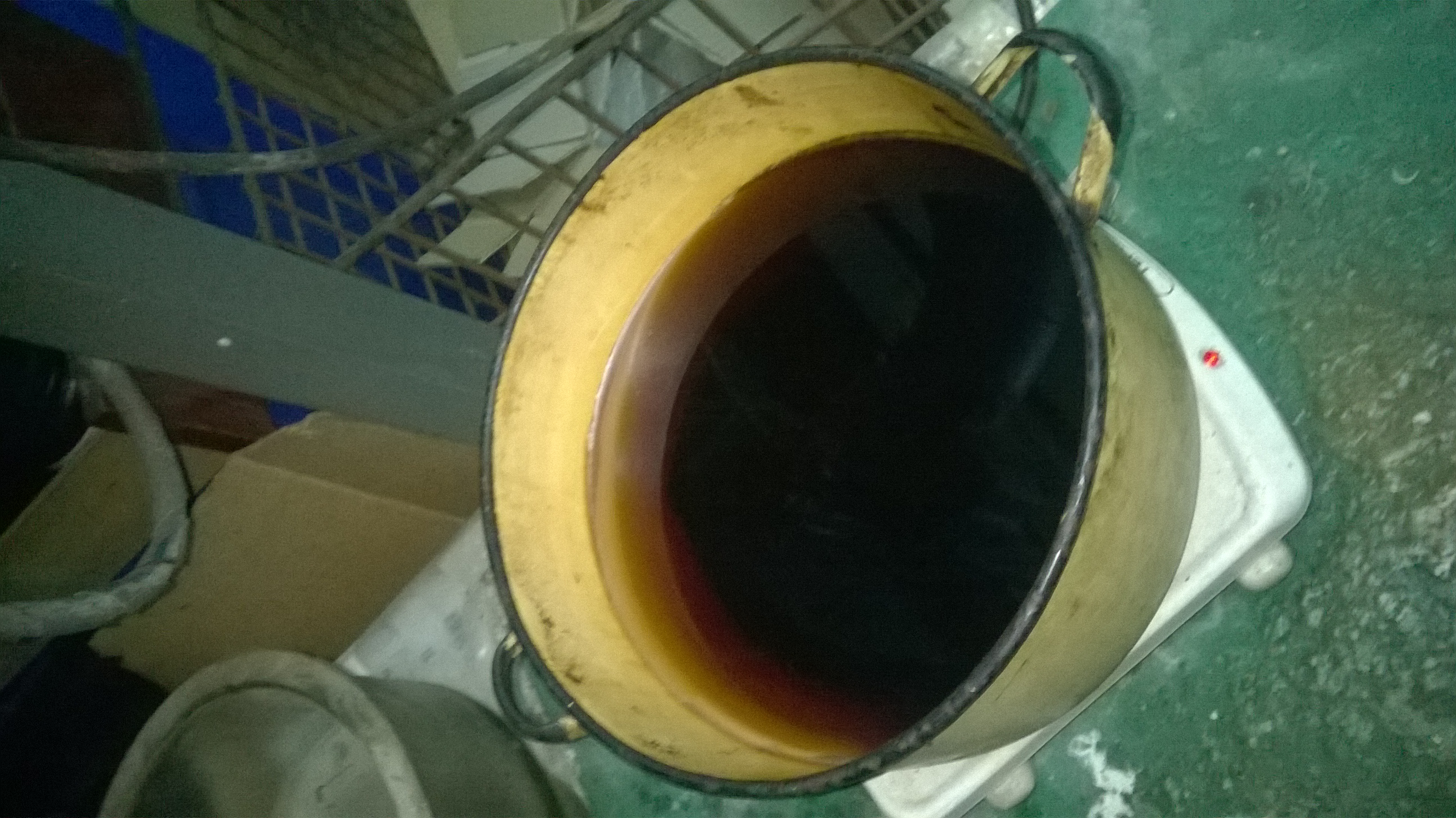

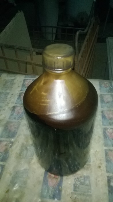

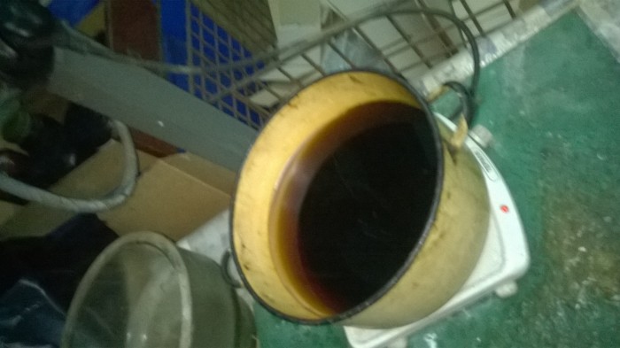

Парафинирование бутылок с реактивом Фишера (йод в обезвоженом метаноле).
Процедура простая: кастрюля с парафином на плитке, плитку нужно заранее включить, чтобы парафин успел расплавиться перед началом операции.
Когда парафин расплавился, открываешь крышку кастрюли, проверяешь, плотно ли закрыта пробка бутылки. Переворачиваешь бутылку и погружаешь на короткое время в парафин (на секунду или менее). Вынимаешь, держищь над кастрюлей, пока не стечет лишний парафин. Ставим бутылку на стол, берем следующую - и все.
Повторюсь - процедура простая. Я один раз увидел, второй раз уже делал сам.
Парафин не нужно перегревать - нагрев чуть выше температуры плавления. Нужно следить, чтобы бутылка была хорошо закрыта - если она откроется, когда вы ее погрузите в парафин, содержимое выльется и вскипит под слоем парафина - будет разбрызгивание горячей жидкости.
Парафинирование применяется для защиты содержимого бутылки от влаги. По-моему, эта защита сомнительная.
