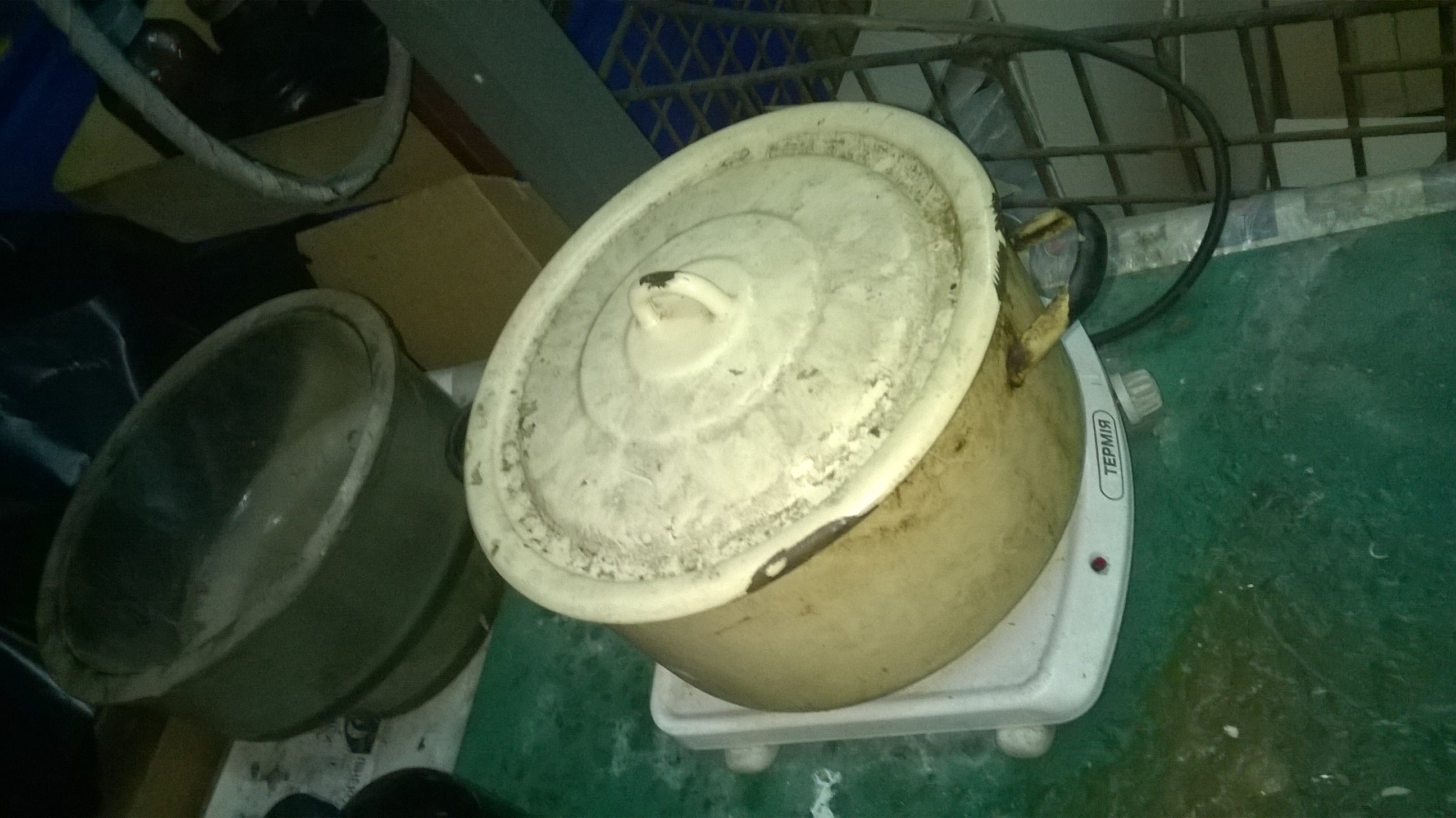

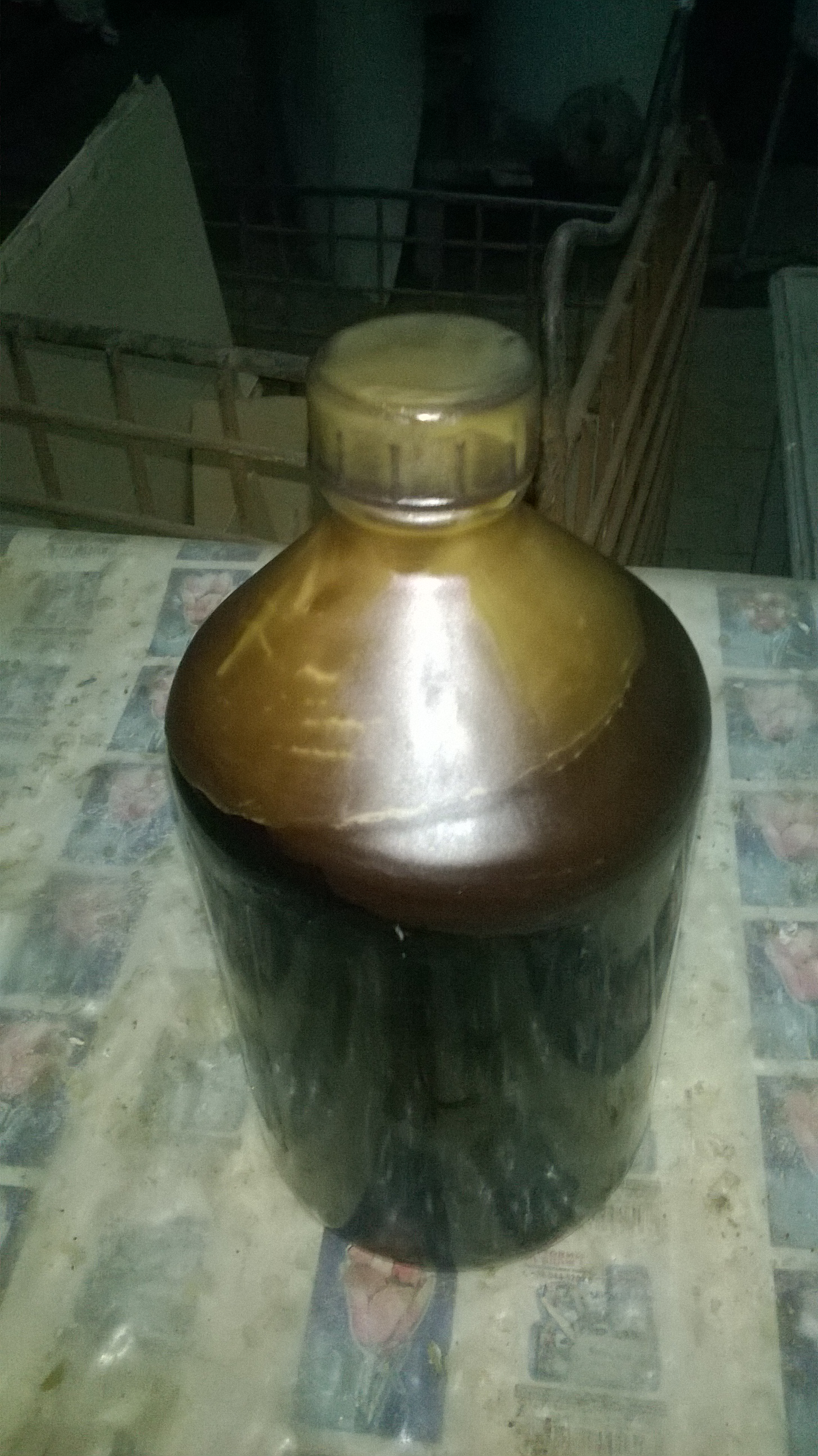

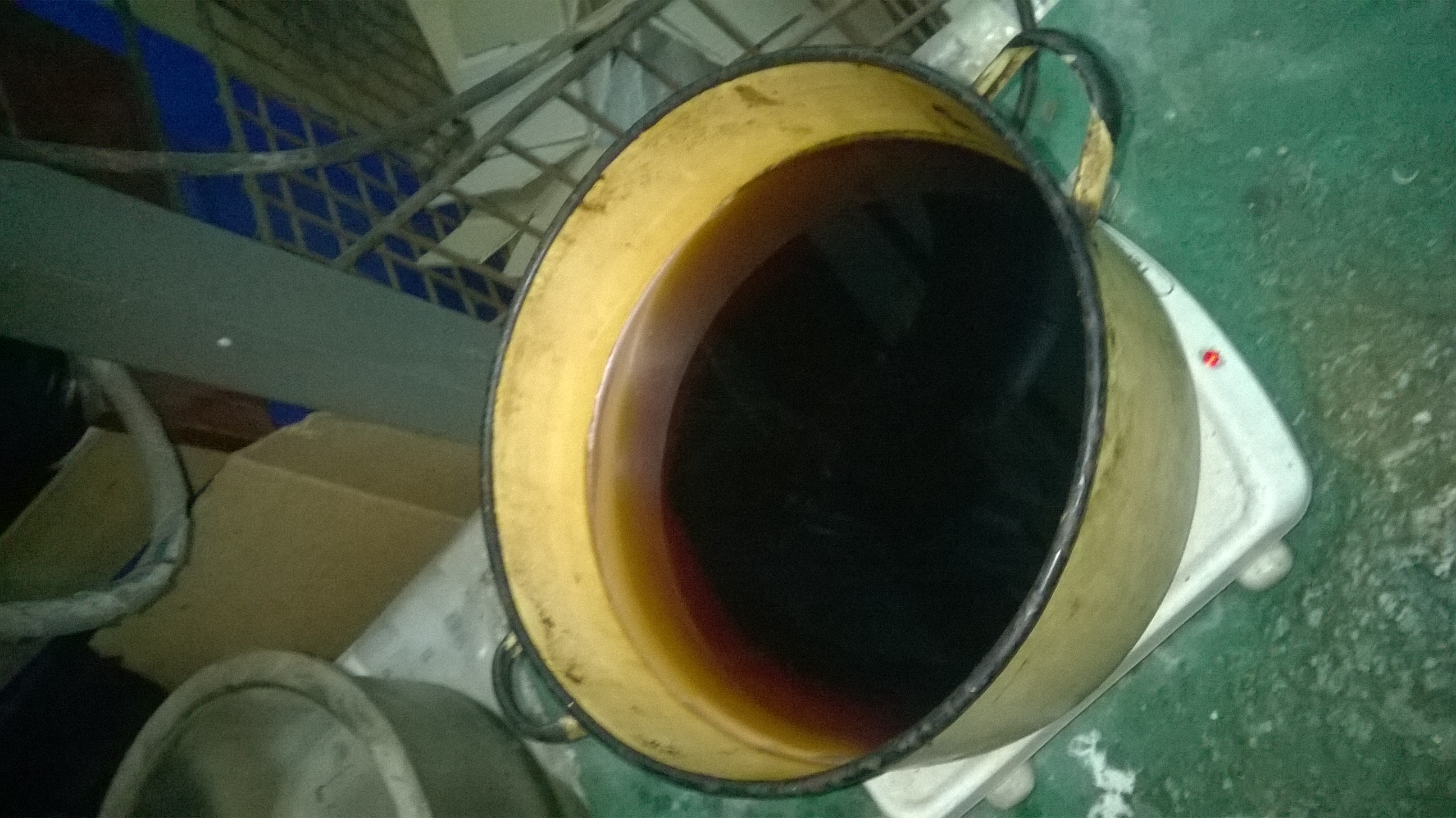

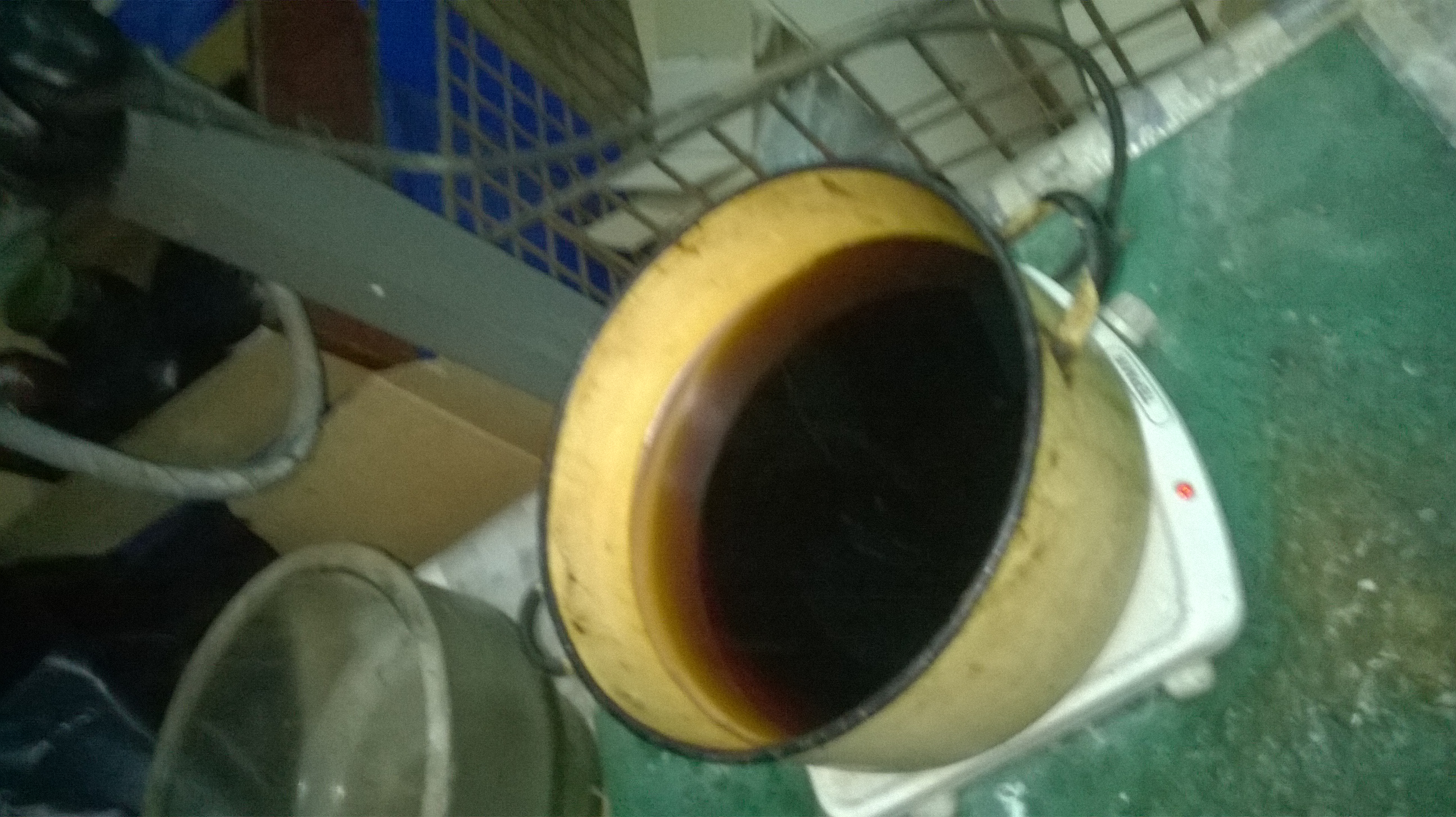

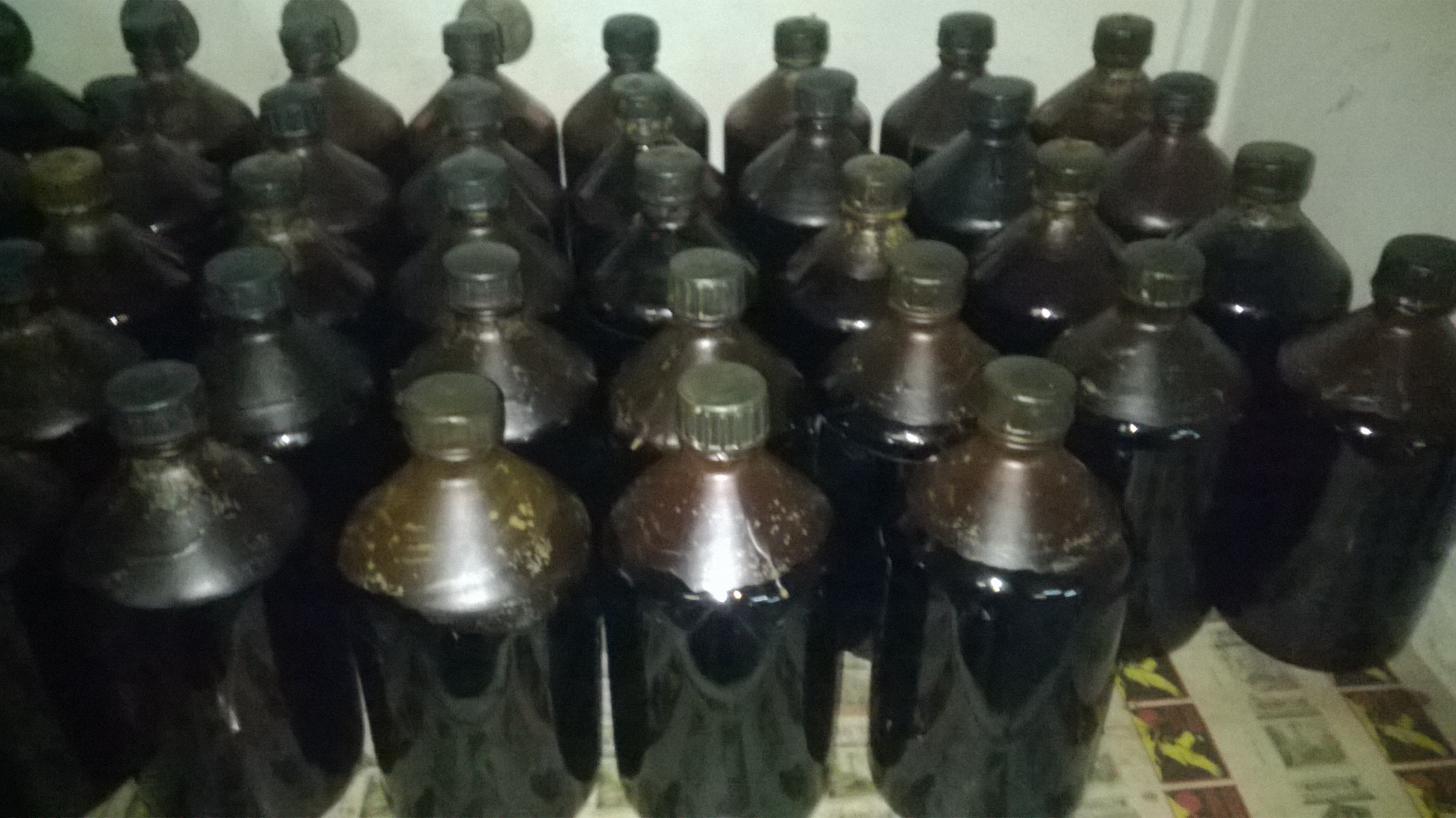

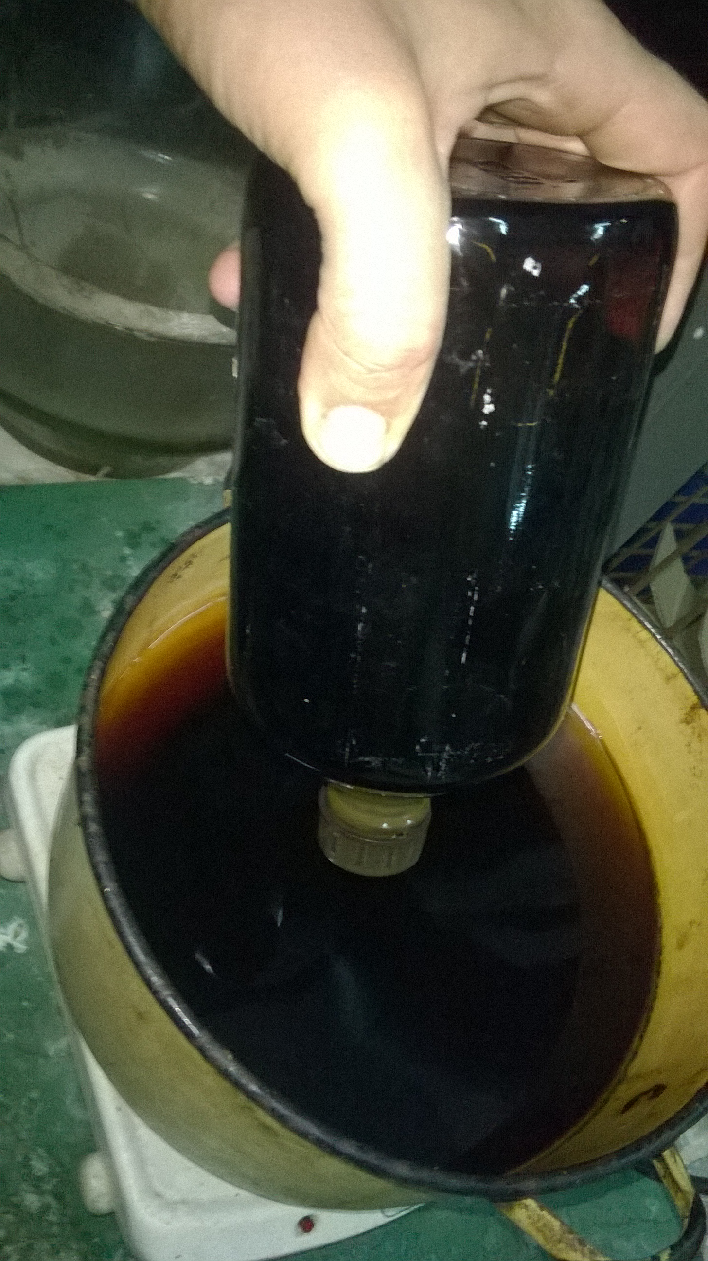

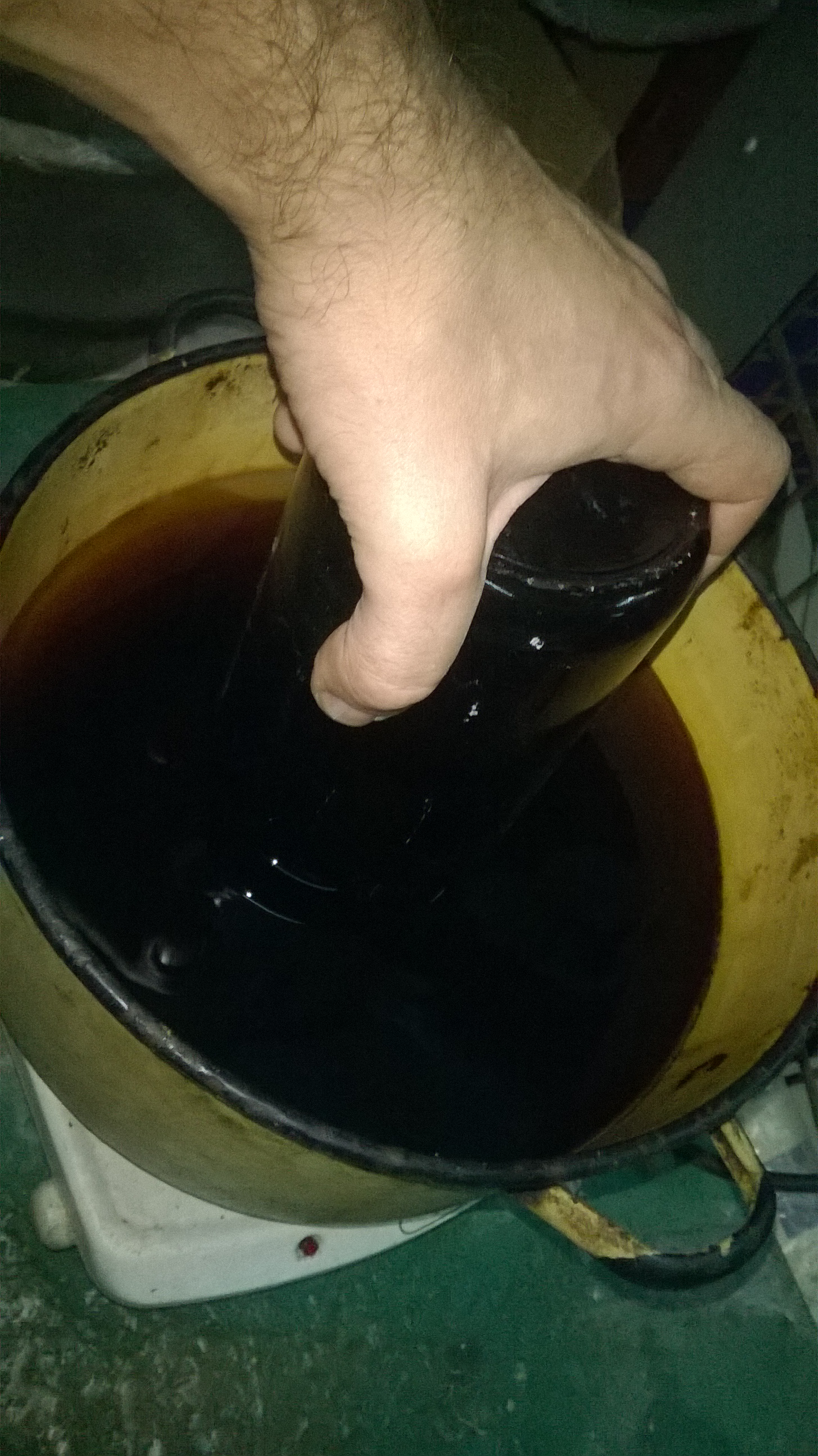

Парафинирование бутылок с реактивом Фишера (йод в обезвоженом метаноле).
Процедура простая: кастрюля с парафином на плитке, плитку нужно заранее включить, чтобы парафин успел расплавиться перед началом операции.
Когда парафин расплавился, открываешь крышку кастрюли, проверяешь, плотно ли закрыта пробка бутылки. Переворачиваешь бутылку и погружаешь на короткое время в парафин (на секунду или менее). Вынимаешь, держищь над кастрюлей, пока не стечет лишний парафин. Ставим бутылку на стол, берем следующую - и все.

Повторюсь - процедура простая. Я один раз увидел, второй раз уже делал сам.
Парафин не нужно перегревать - нагрев чуть выше температуры плавления. Нужно следить, чтобы бутылка была хорошо закрыта - если она откроется, когда вы ее погрузите в парафин, содержимое выльется и вскипит под слоем парафина - будет разбрызгивание горячей жидкости.
Парафинирование применяется для защиты содержимого бутылки от влаги. По-моему, эта защита сомнительная.
