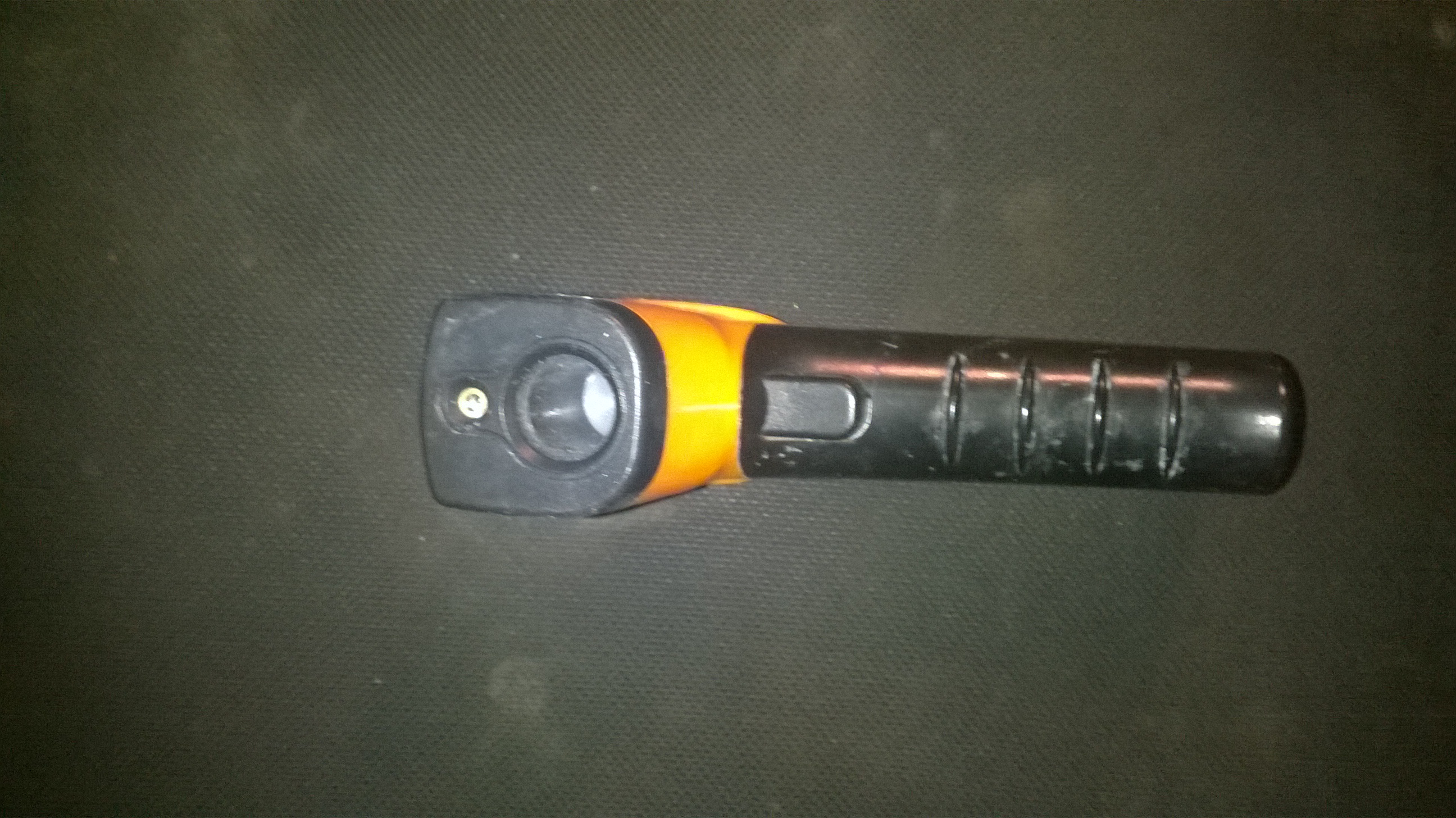

На работе пользуюсь таким инфракрасным термометром:

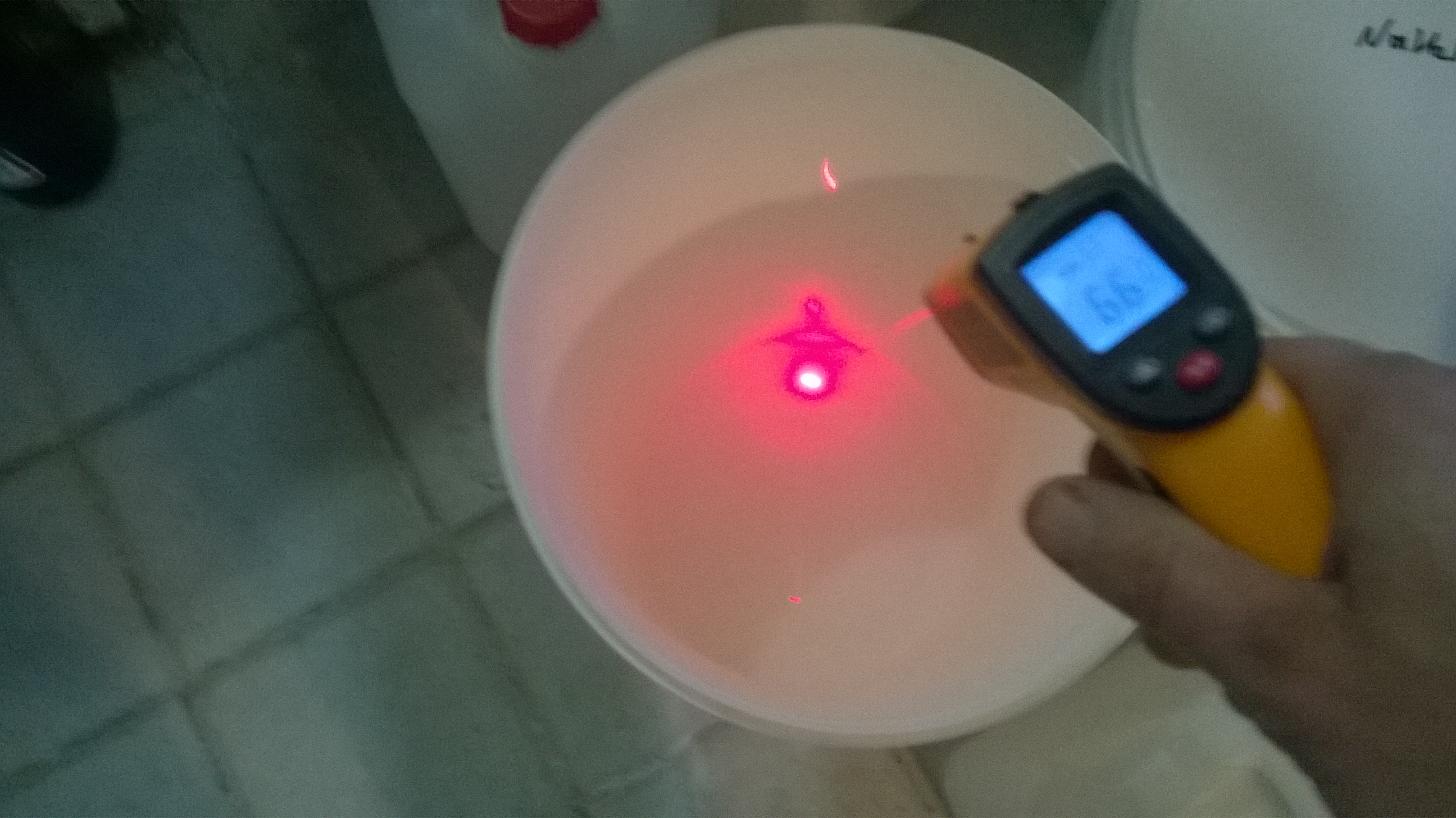

Какая у него достоверность - пока не проверял (т.к. использую его для грубых работ, напр.: ведро уже остыло и в раствор можно опускать бутылки со льдом, или еще рано).
 Post subject: Re: Термометр, Термопара, Пирометр и др.
PostPosted: 12 Nov 2018 19:19
У меня есть такой же.
Довольно точный, кстати. Точность буквально градус - два.
Жаль только, диапазон измерения не слишком широкий.

А показание зависит от "черноты" поверхности?
PostPosted: 13 Nov 2018 11:09
Попробовал пластиковые канистры (белая канистра и черная крышка) - для крышки и канистры показывает одинаковую температуру.
PostPosted: 13 Nov 2018 12:52
Joined: 13 Aug 2011 20:43
Posts: 165
Попробуйте измерить дерево, пластик и металлическую пластинку (Ал фольгу, сталь) при одной температуре.

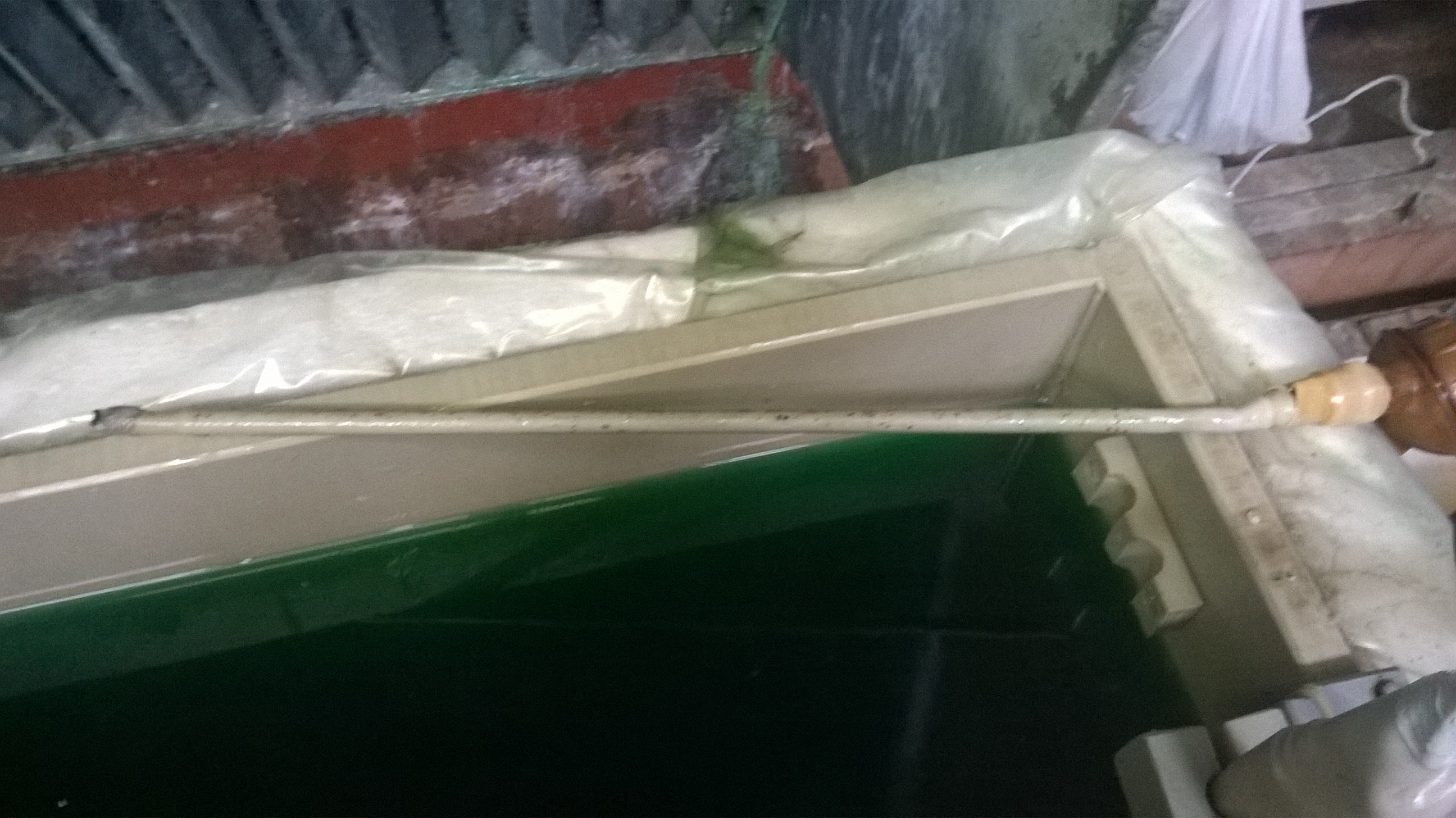

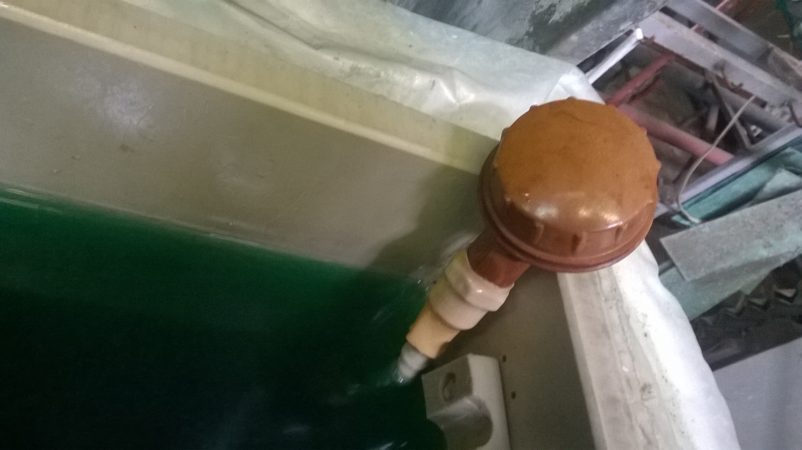

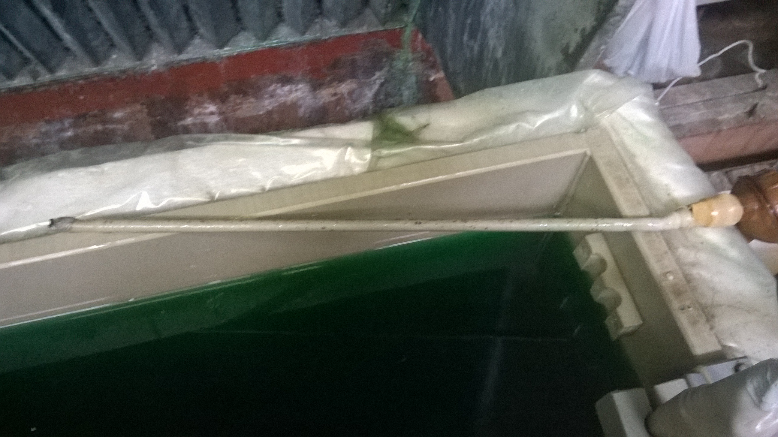

Термодатчик ванны химического никеля. Скорее всего - термопара, возможно - терморезистор
серые отложения - фосфид никеля (он садится не только на покрываемых деталях, но и на чем попало, особенно - на нагревателях).

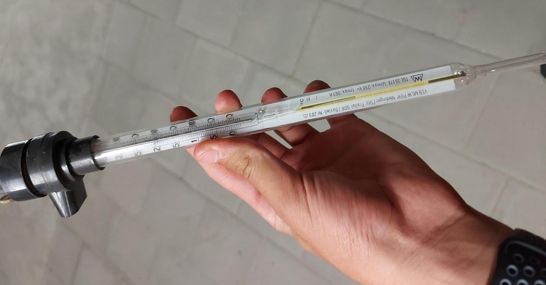

Электроконтактный термометр (ЭКТ)
в прошлом такие термометры применялись в термостатах (воздушных и жидкостных) и т.п. Принцип действия: столбик ртути, поднявшись до заданной отметки, касается контакта и замыкает цепь. Регулирующее устройство прекращает подачу тока на нагреватель. Термостат постепенно охлаждается, столбик ртути опускается вниз, цепь размыкается и регулирующее устройство возобновляет подачу тока на нагреватель.
Такие термометры были с фиксированной температурой срабатывания (неподвижный контакт) и с регулируемой температурой срабатывания (подвижный контакт). Слышал, что внутри - платиновая проволочка.

Платиновая иногда встречалась у импортных. У советских - вольфрамовая.
Кстати, клинский завод выпускает их до сих пор. По крайней мере, лет 5 назад я заказывал и получил 2 шт. Однако, качество их ещё упало, такое впечатление, что капилляр не герметичен и ртуть размазывается, получается разрыв. Его можно соединить известными приёмами, но потом всё повторяется.
Есть идея функционально повторить электроконтактный термометр электронным, т.е. полностью оформить как изделие, однако, потребуется элемент питания по крайней мере на 5 лет.
Там 2 небольших кусочков платиновой проволочки впаянной в стекле, снизу и сверху.
