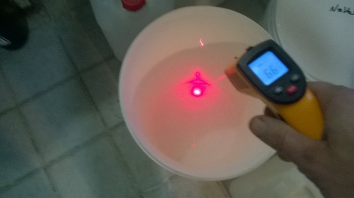

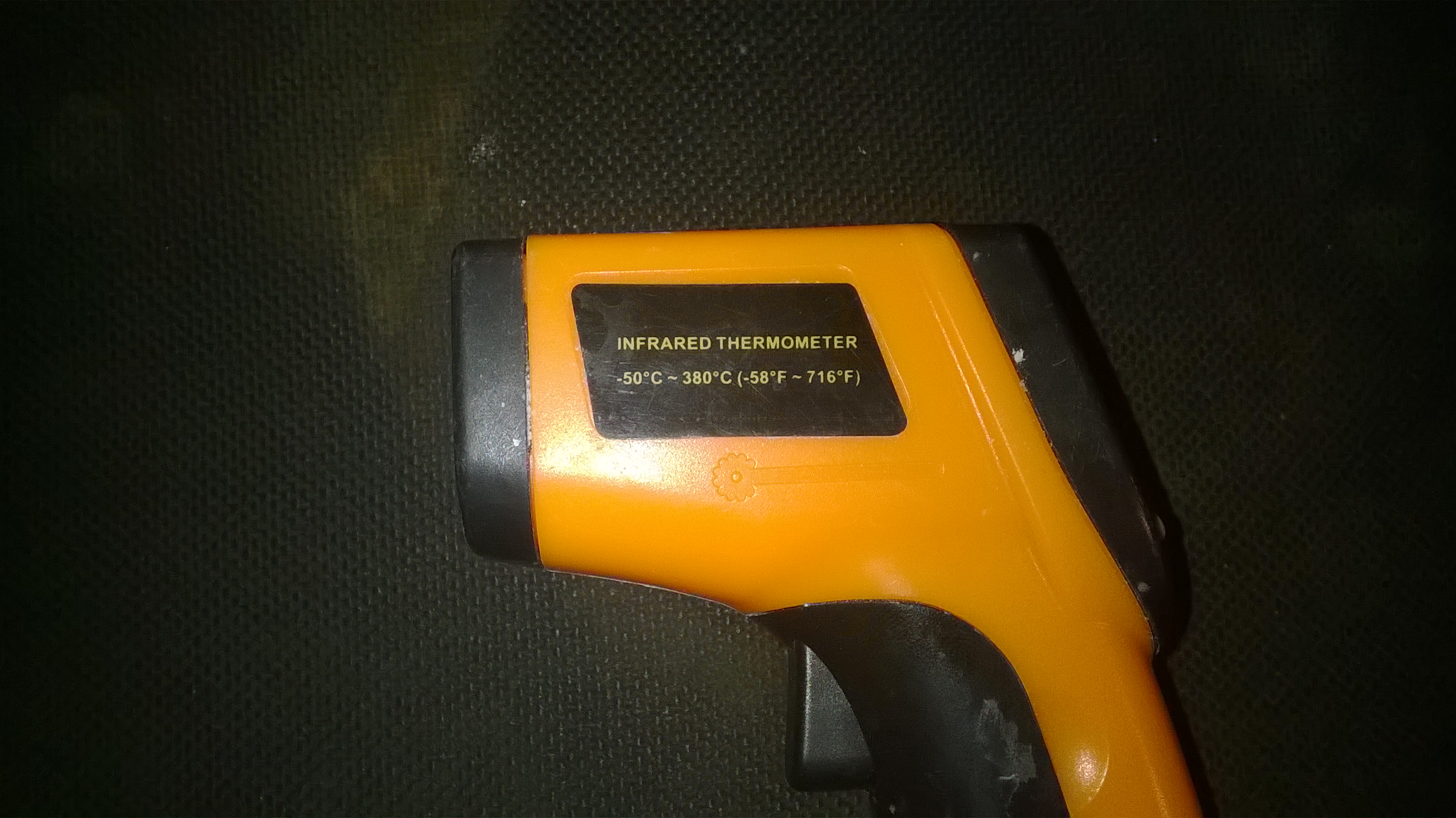

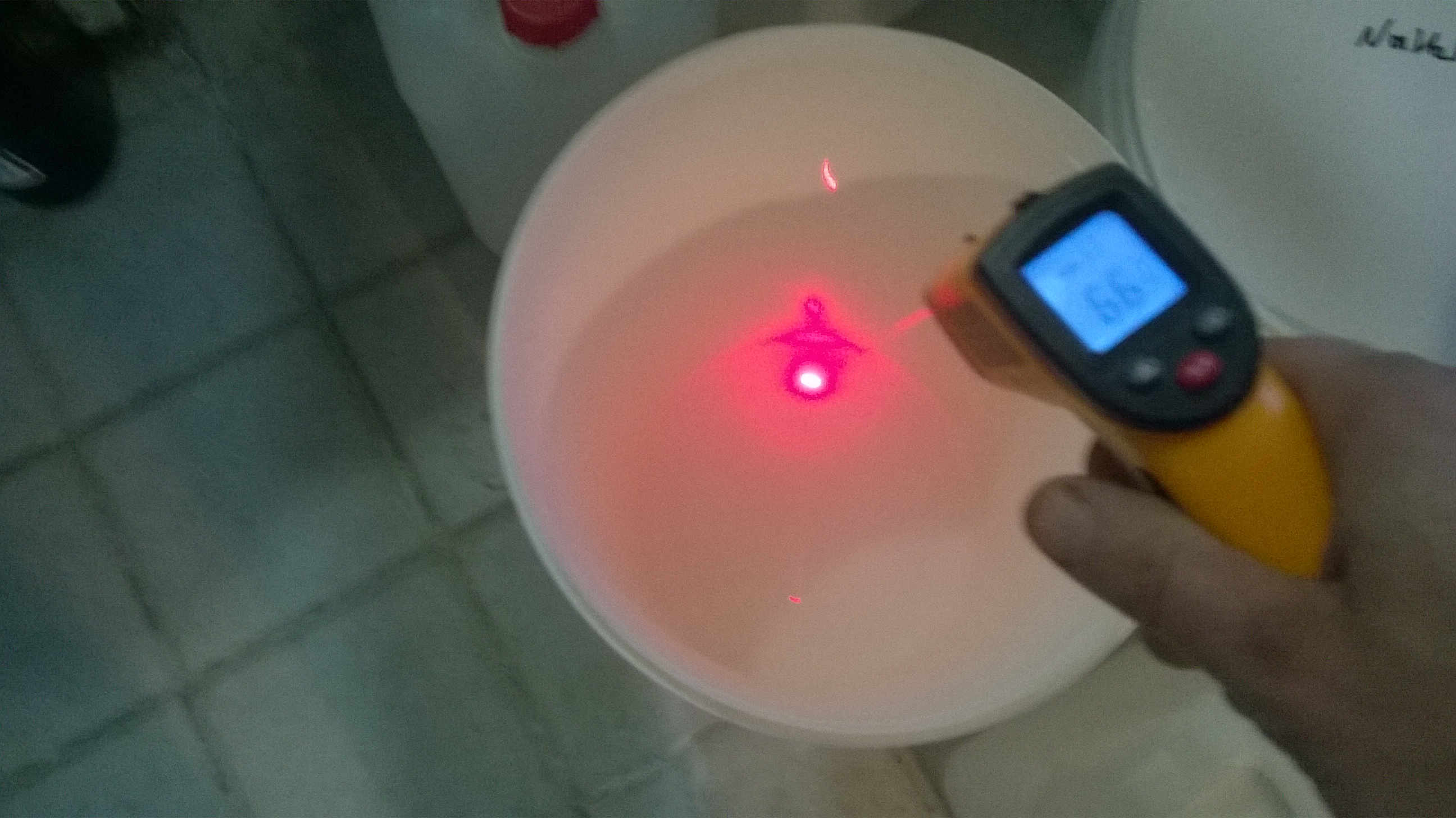

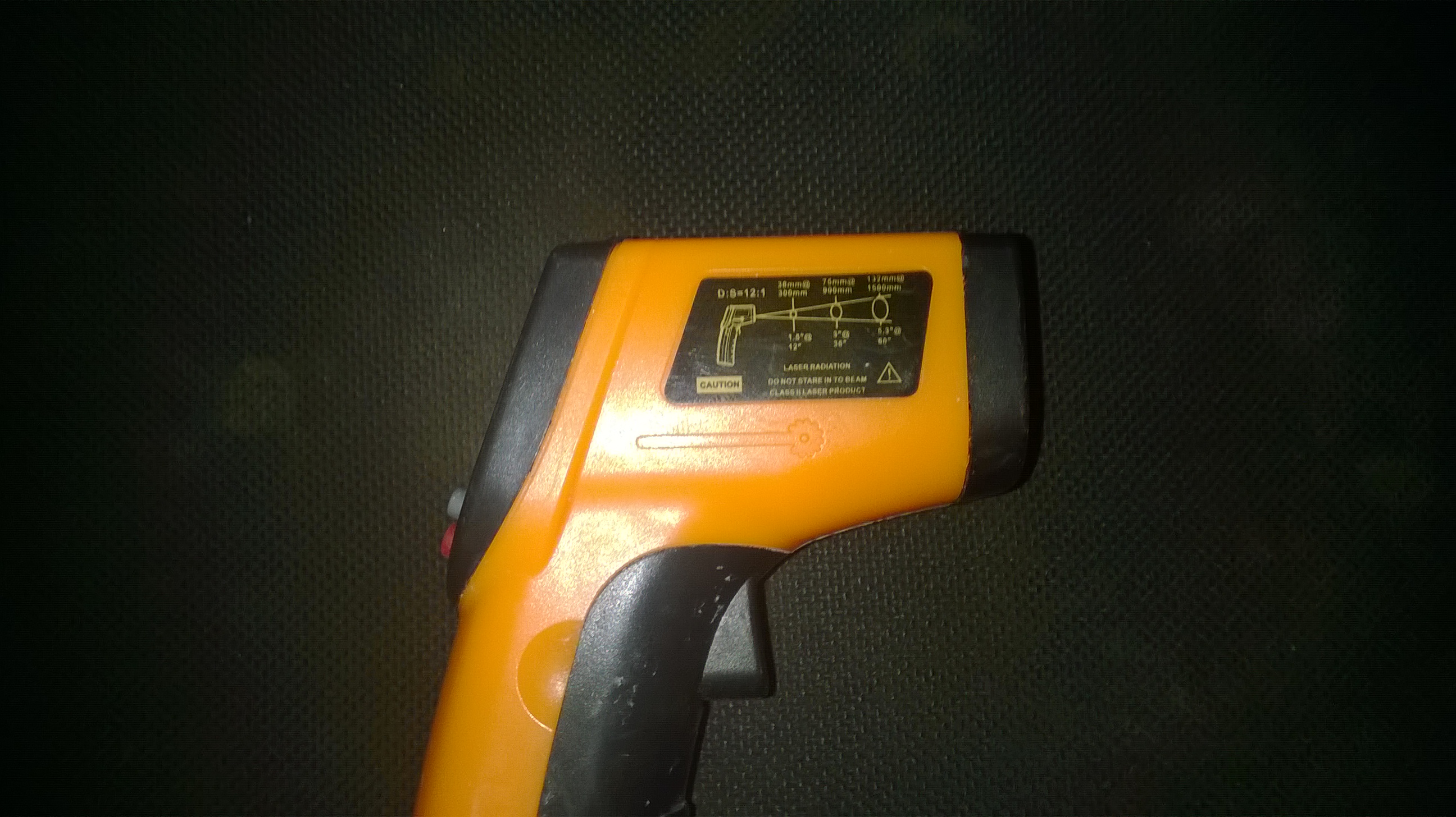

На работе пользуюсь таким инфракрасным термометром:

Какая у него достоверность - пока не проверял (т.к. использую его для грубых работ, напр.: ведро уже остыло и в раствор можно опускать бутылки со льдом, или еще рано).

У меня есть такой же.
Довольно точный, кстати. Точность буквально градус - два.
Жаль только, диапазон измерения не слишком широкий.

А показание зависит от "черноты" поверхности?
 Post subject: Re: Термометр, Термопара, Пирометр и др.
PostPosted: 13 Nov 2018 11:09
Попробовал пластиковые канистры (белая канистра и черная крышка) - для крышки и канистры показывает одинаковую температуру.

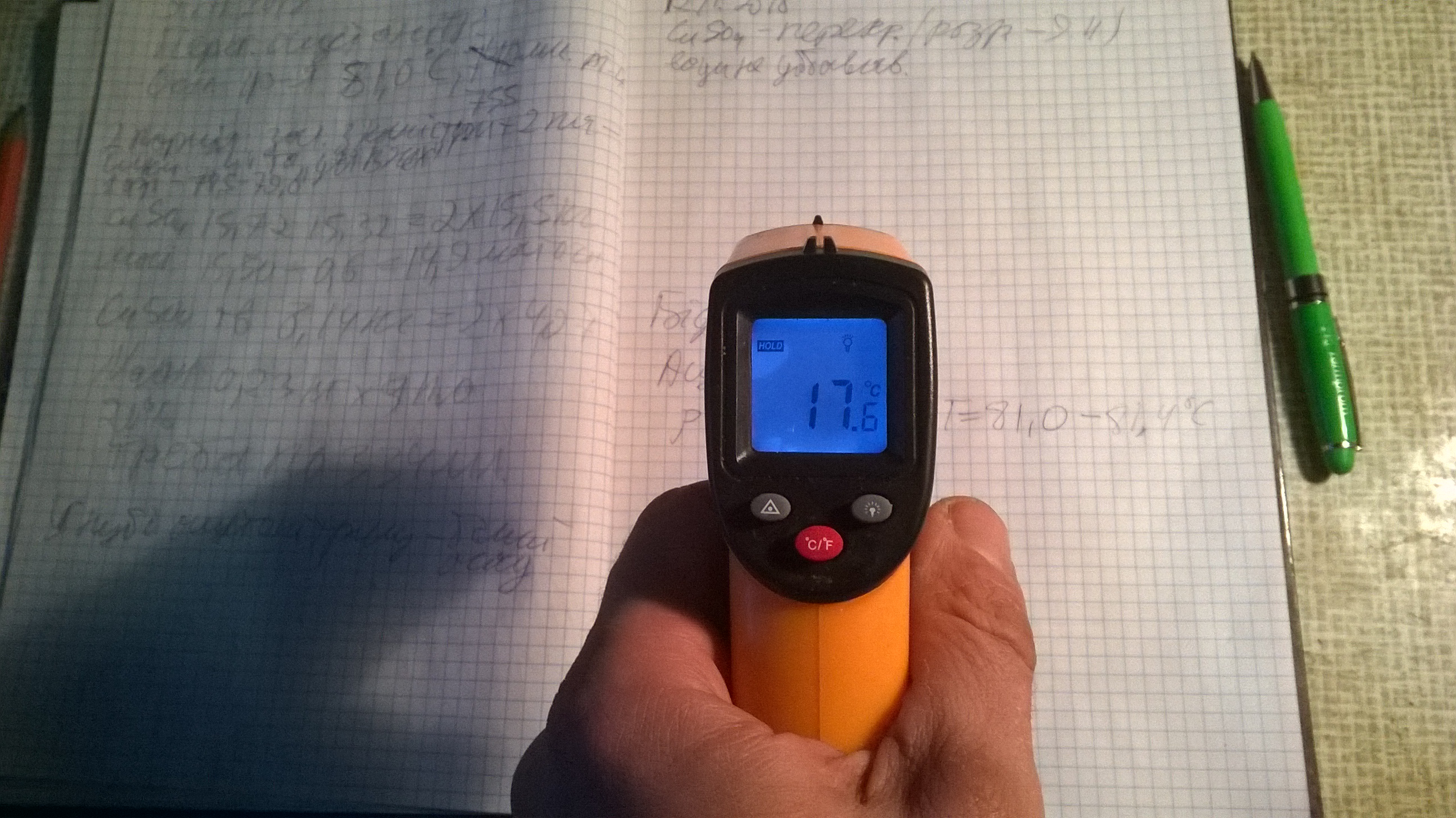

Попробуйте измерить дерево, пластик и металлическую пластинку (Ал фольгу, сталь) при одной температуре.

Пока что не дошли руки: ни сил, ни времени, но по возможности попробую.
