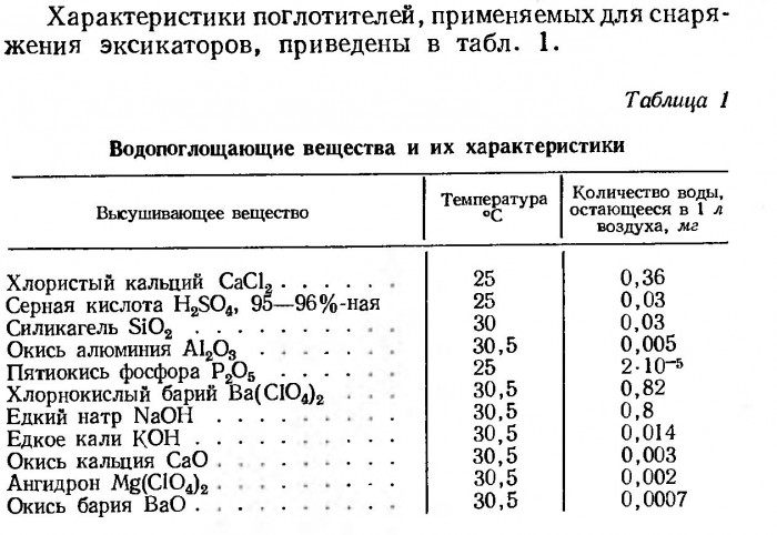

Цеолиты - одни из самых сильных осушителей, после них остаются только следы воды.
Таблица из книги П.И. Воскресенский Техника лабораторных работ viewtopic.php?p=1918#p1918
Цеолиты лучше силикагеля, но хуже пятиокиси фосфора (фосфорный ангидрид). Недостаток цеолитов - низкая емкость (количество влаги, которое они способны поглотить).

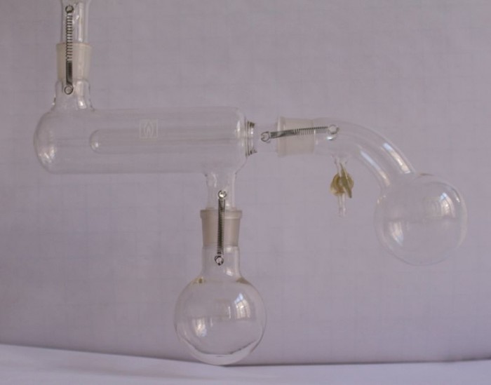

Very old school version of Aberhalden’s drying pistol but without vacuum.
Aberhalden’s drying pistol = Сушильный пистолет Фишера

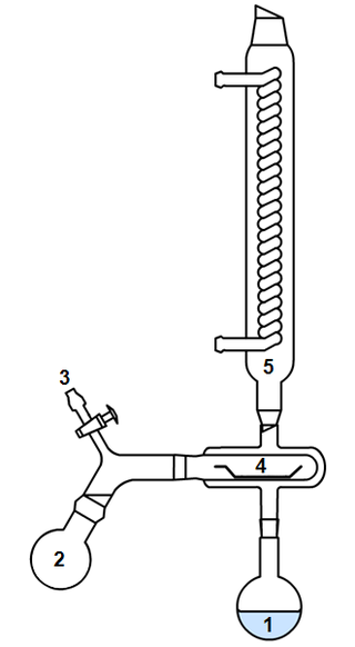

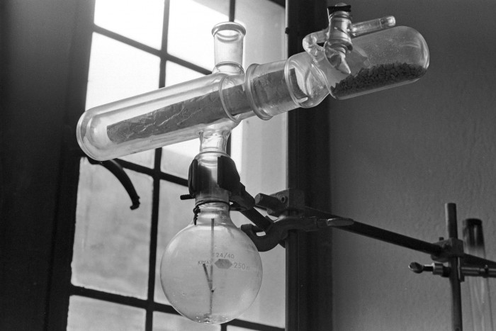

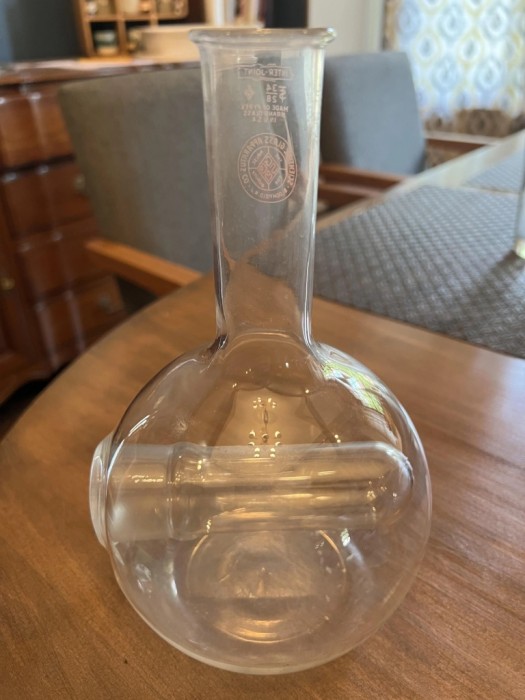

File comment: Abderhalden's drying pistol.
Abderhalden's drying pistol is a piece of laboratory glassware used to free samples from traces of water, or other impurities. It is called a "pistol" because of its resemblance to the firearm. Its use has declined due to modern hotplate technology and vacuum pumps.

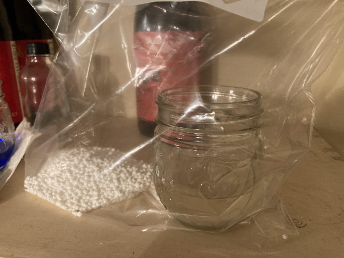

Совокупность предметов с претензией быть названной эксикатором

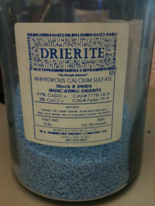

Drierite
безводный сульфат кальция для осушки с добавкой хлорида кобальта для индикации состояния осушителя (синий - нормально, розовый - поглотил воду и нуждается в регенерации).
В живую такой осушитель не видел (только синий/розовый силикагель - принцип аналогичен).

"мёртвый" гипс?

Drierite - торговая марка (бренд). Видимо, "вариация на тему" от слова "dry" - сухой, сушить или " dried" - высушенный.

Да, но надпись " безводный" и соответствующая формула таки наводят на мысль об ангидрите. Он, конечно, воду поглощает, но ОЧЕНЬ медленно :(
