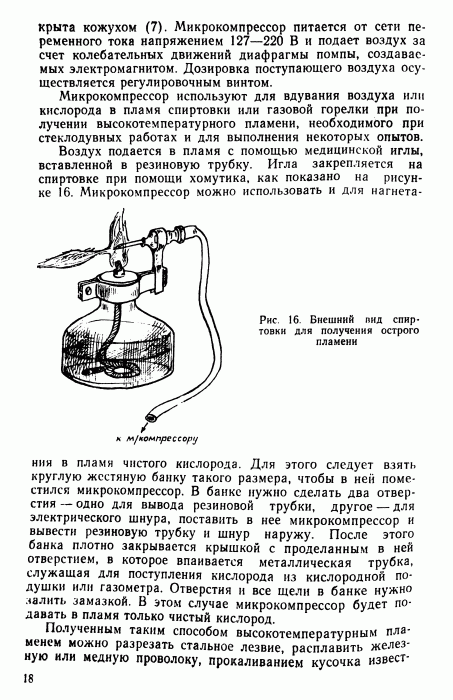

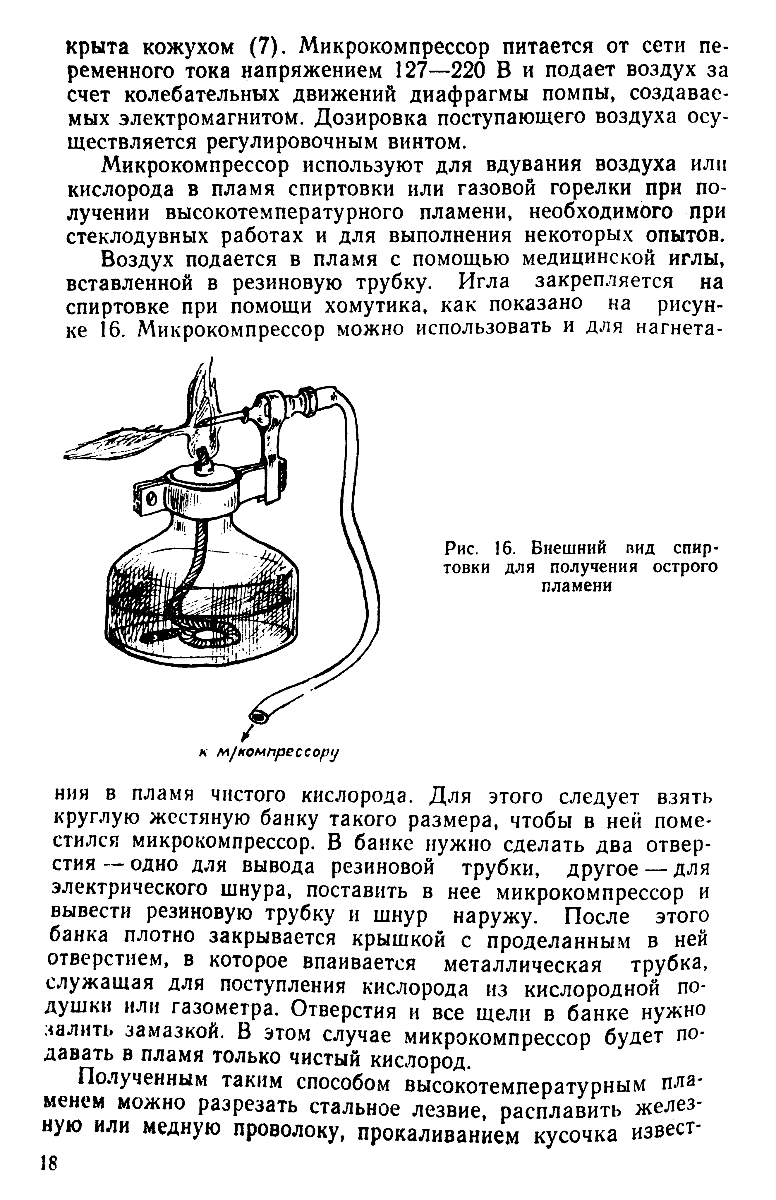

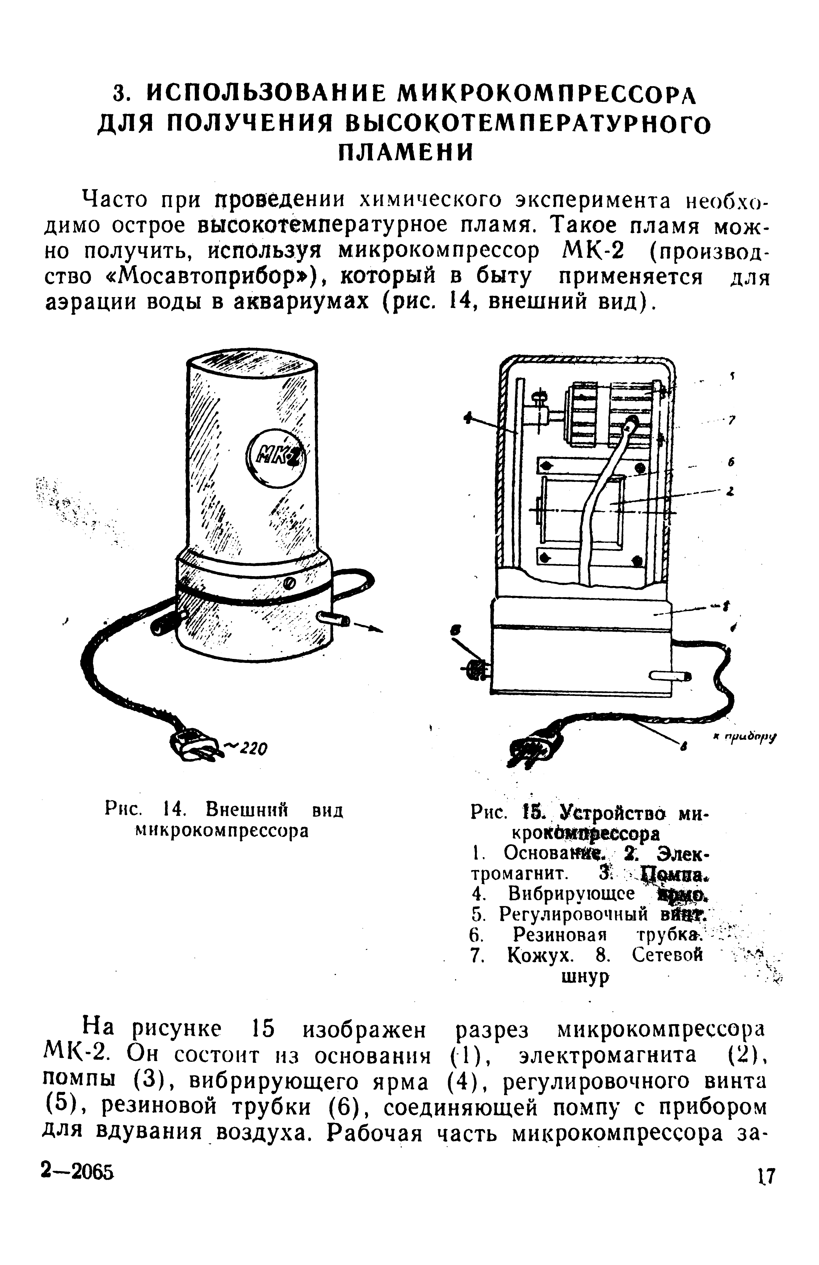

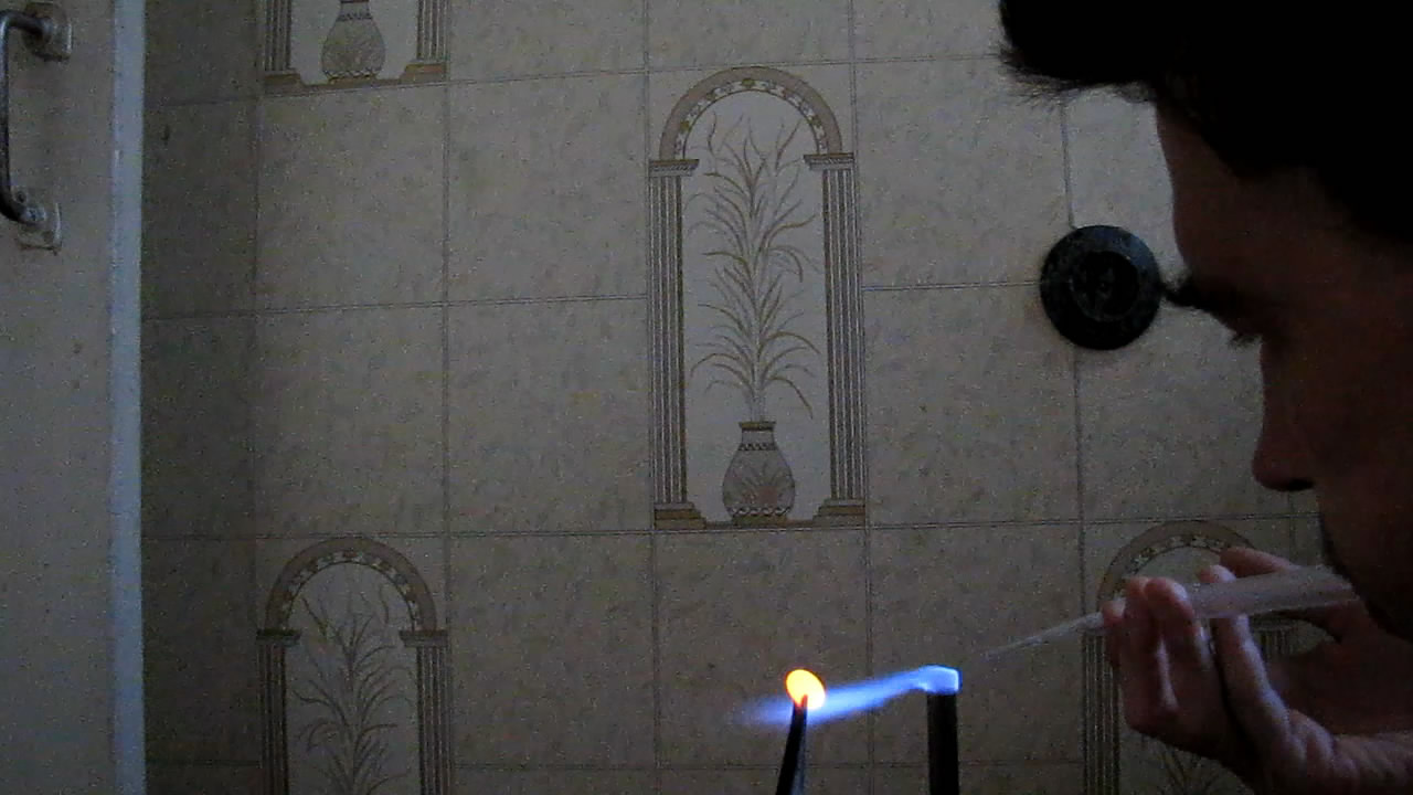

Несколько оффтоп.
Из книжки Дрижун, И.Л. Конструирование приборов в лабораторного оборудования по химии Изготовление и методика работы с приборами, Л. ЛГПИ 1987
Использование микрокомпрессора для получения высокотемпературного пламени_001.gif
Использование микрокомпрессора для получения высокотемпературного пламени_001.gif [ 253.58 KiB | Viewed 28791 times ]
Использование микрокомпрессора для получения высокотемпературного пламени_002.gif
Использование микрокомпрессора для получения высокотемпературного пламени_002.gif [ 378.19 KiB | Viewed 28791 times ]
Использование микрокомпрессора для получения высокотемпературного пламени_003.gif
Использование микрокомпрессора для получения высокотемпературного пламени_003.gif [ 36.48 KiB | Viewed 28791 times ]

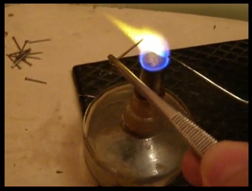

Удалось найти ролик с вдуванием кислорода в пламя спиртовки:
'адская спиртовка'.mp4 [11.42 MiB]
Downloaded 1014 times
Автор, правда, кислород получал из баллона. Но сути это не меняет.

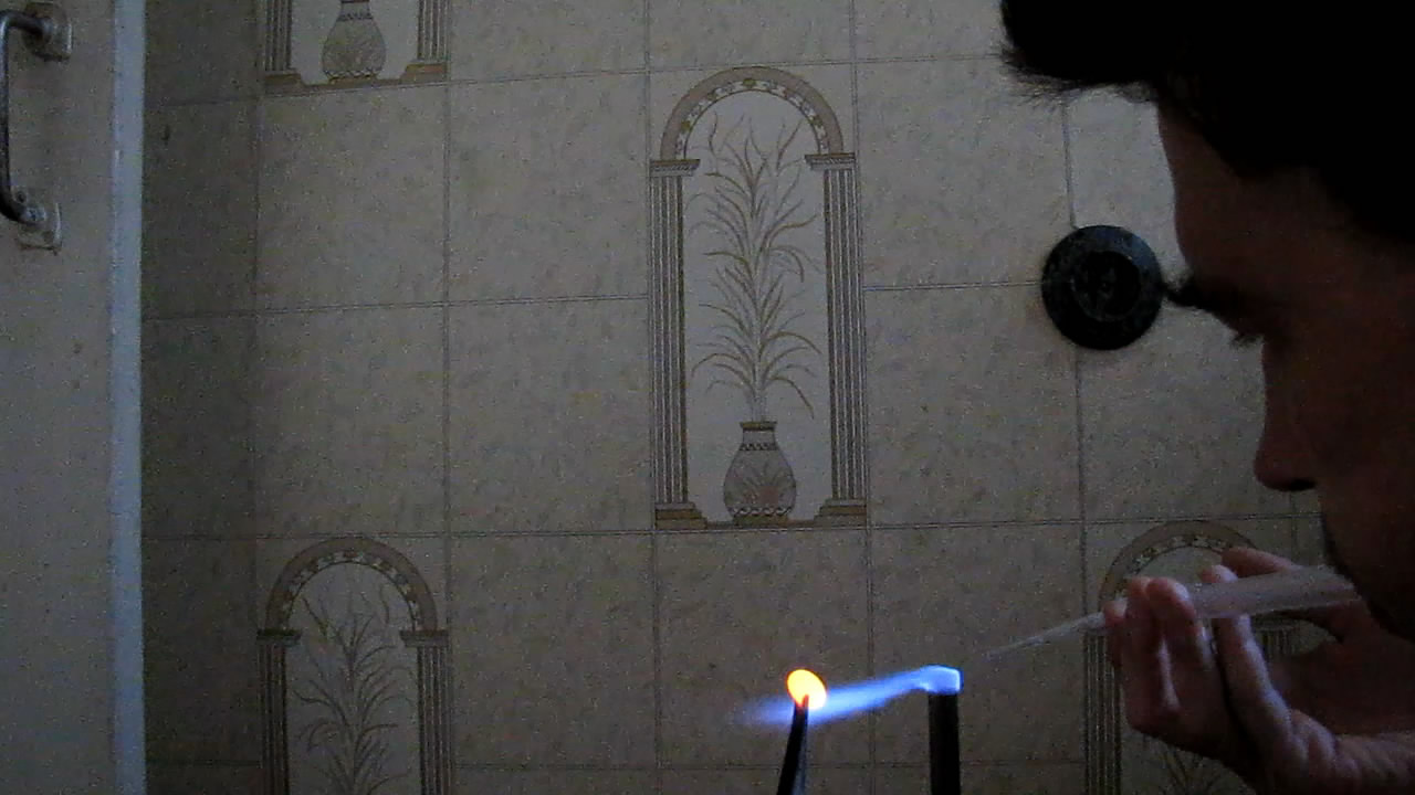

Posts: 69281

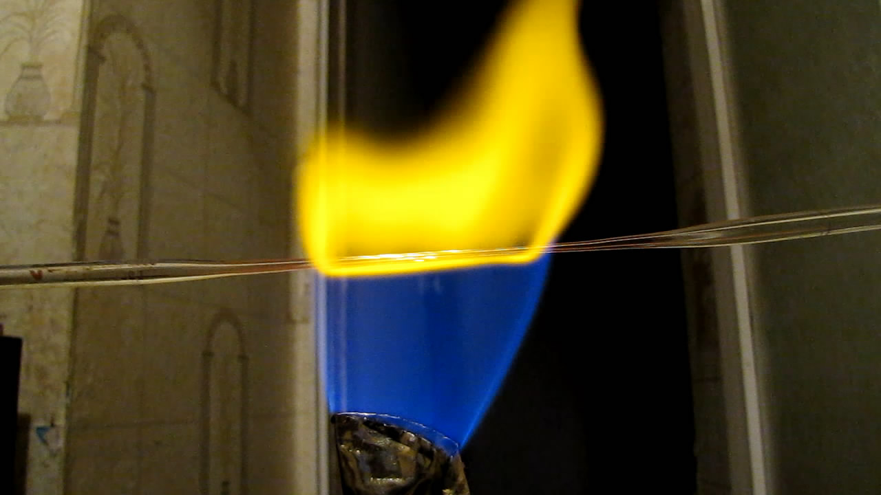

Эксперименты с метаном и газовые горелки ч.3
Горелка Бунзена и стеклянная палочка
http://chemistry-chemists.com/N3_2014/C ... -P3-3.html

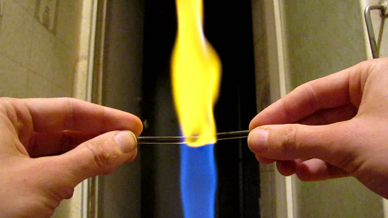

Эксперименты с метаном и газовые горелки ч.4
Вытягивание капилляра в пламени горелки Бунзена
http://chemistry-chemists.com/N3_2014/C ... -P3-4.html
