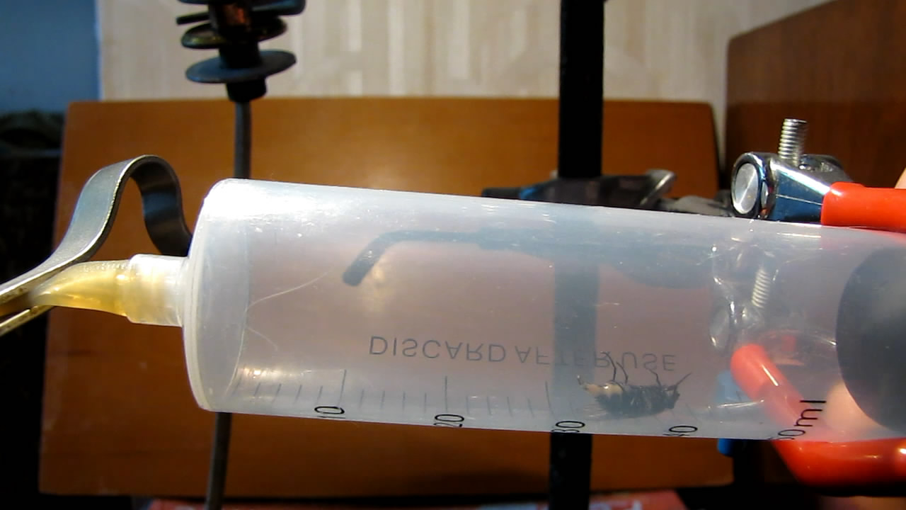

Муха в вакууме
Fly (insect) in vacuum
http://chemistry-chemists.com/N4_2016/C ... P10-1.html

Posts: 7072
Шприц для создания вакуума лучше выбирать без резиновой насадки на поршне, поскольку она частенько слетает.
Систему для вакуумирования можно слегка усовершенствовать, если снабдить шприц шлангом и зажимом (например, взять зажим Мора), играющим роль клапана. С помощью такой нехитрой системы можно вакуумировать небольшие сосуды и даже фильтровать под вакуумом, если фильтр плотный и жидкость проходит через него медленно.
