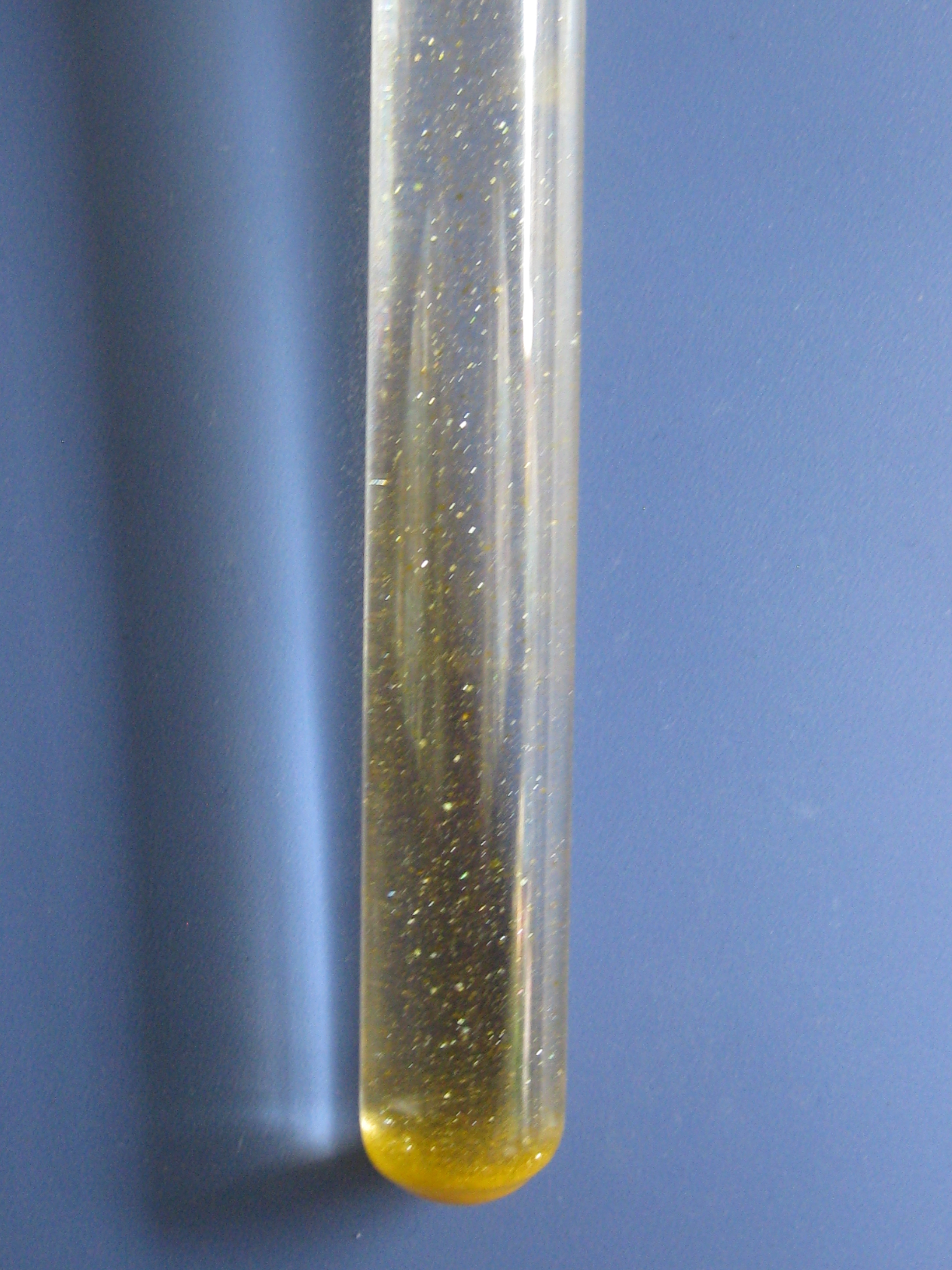

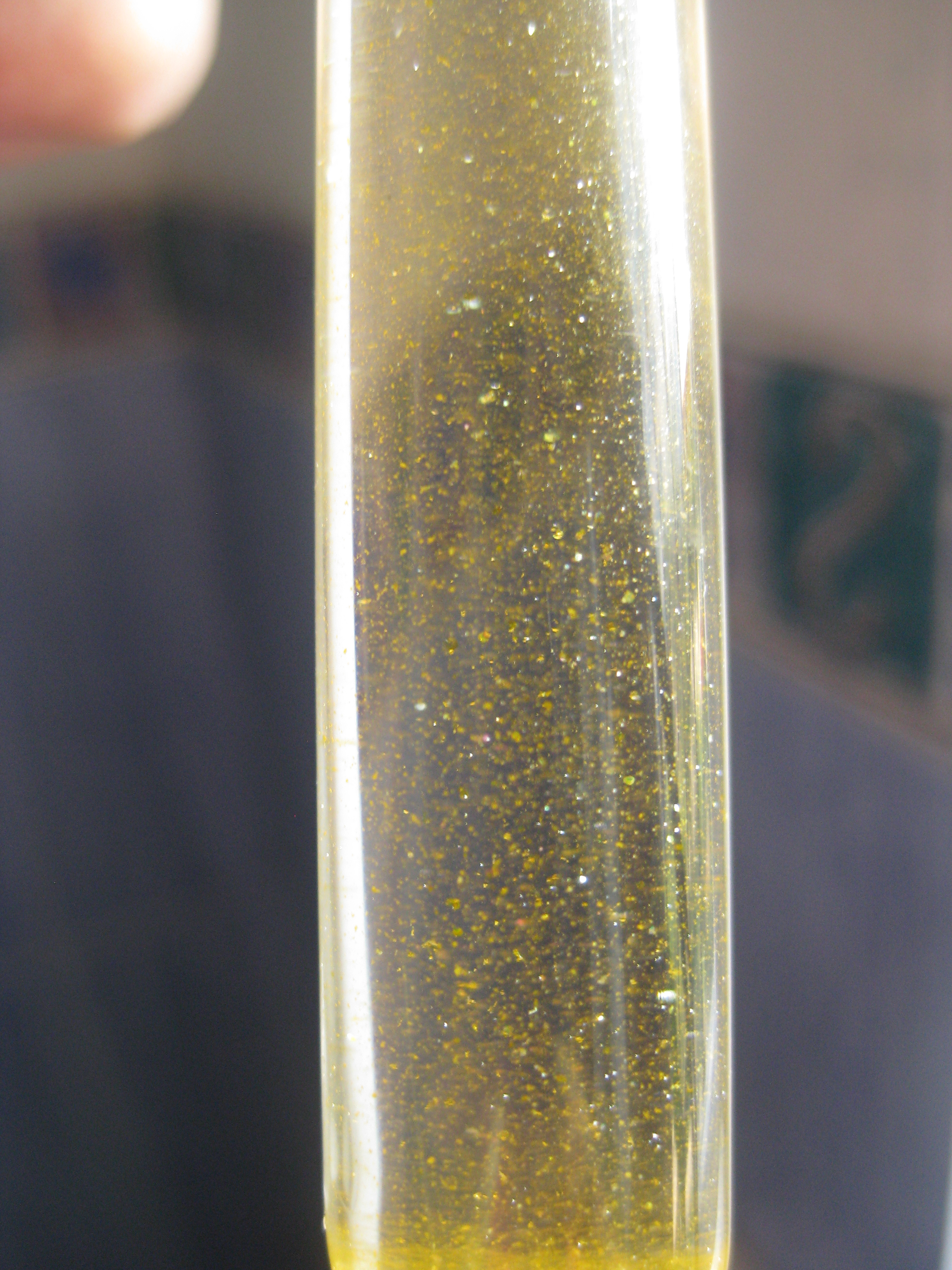

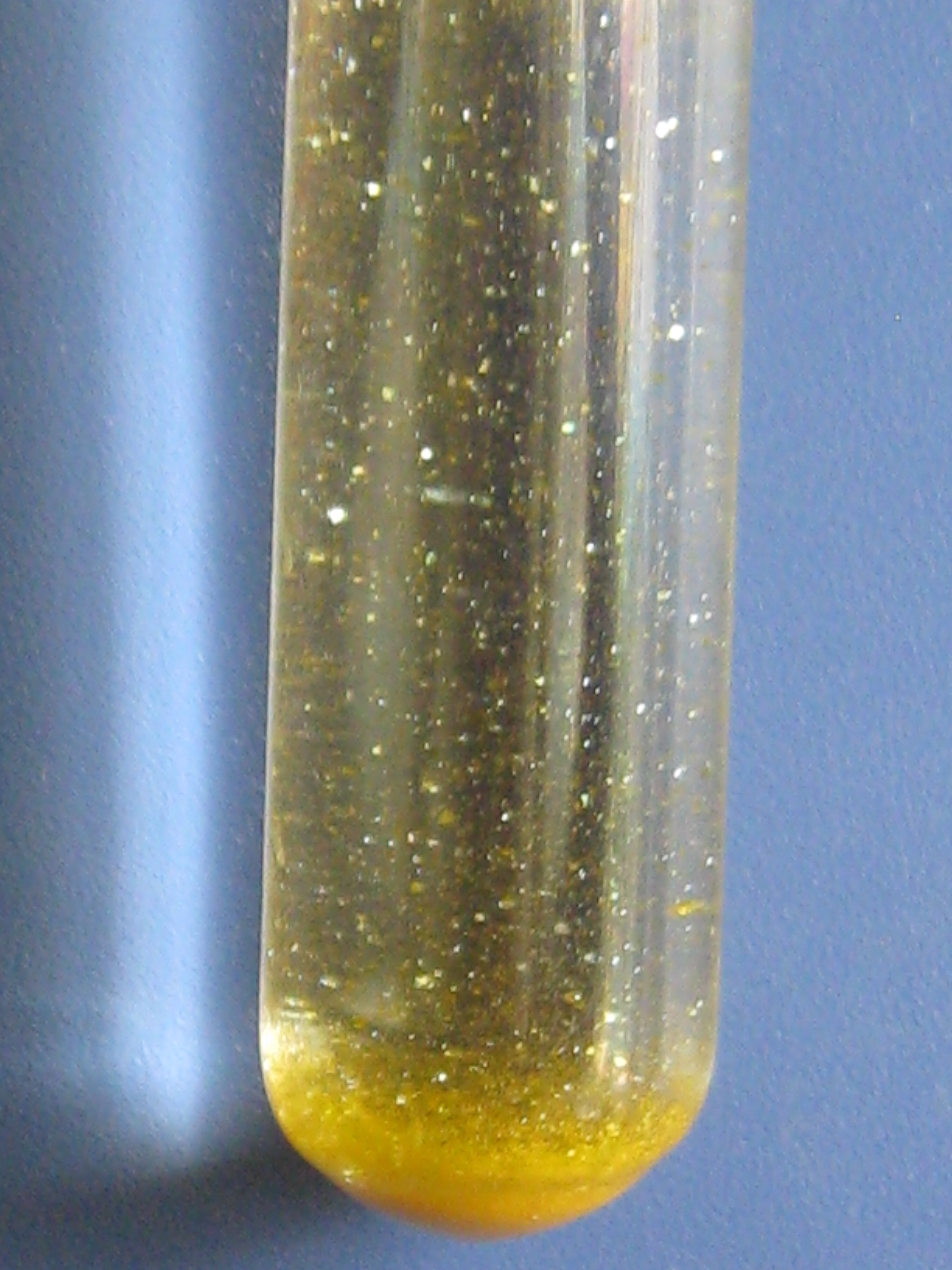

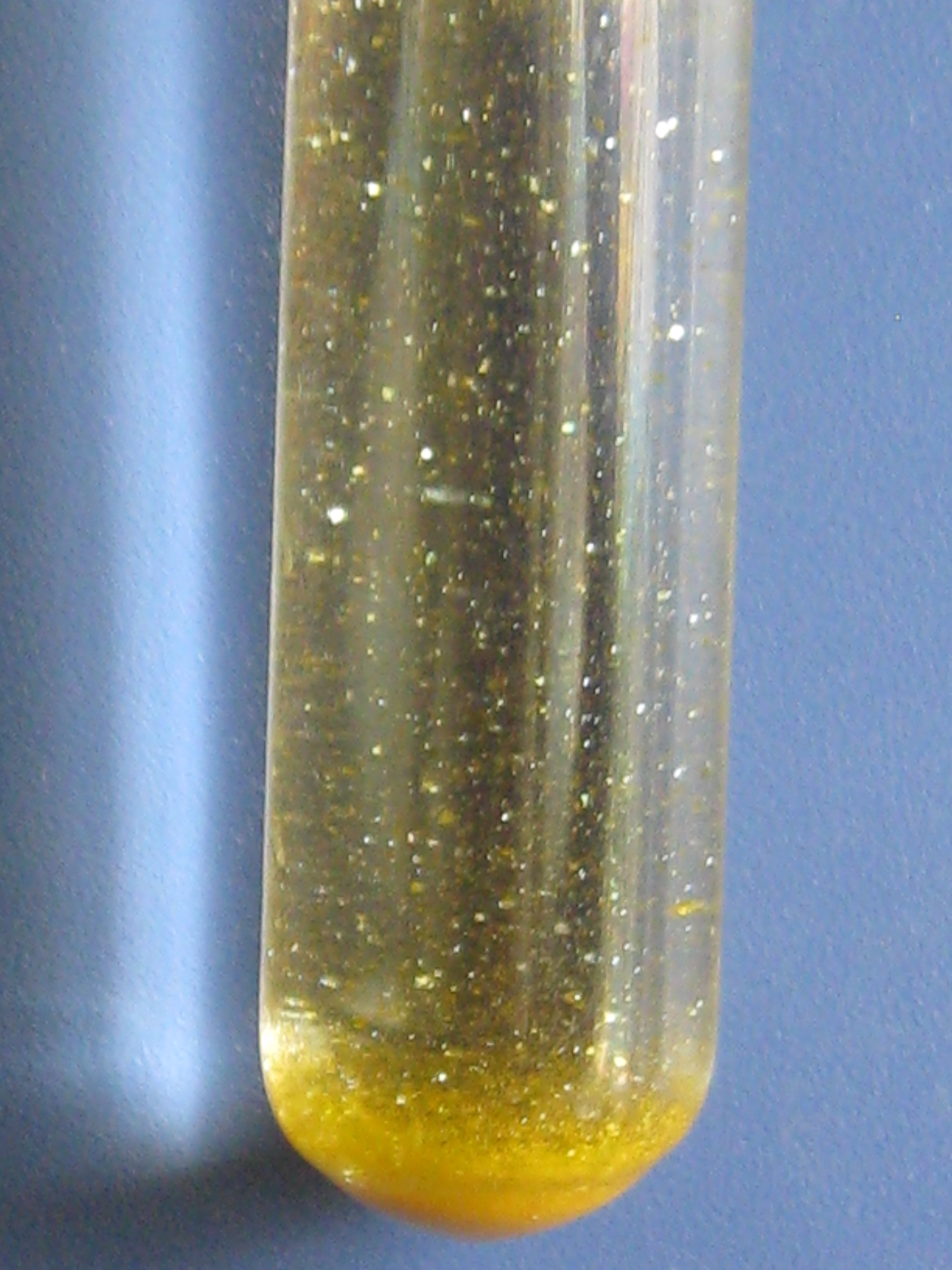

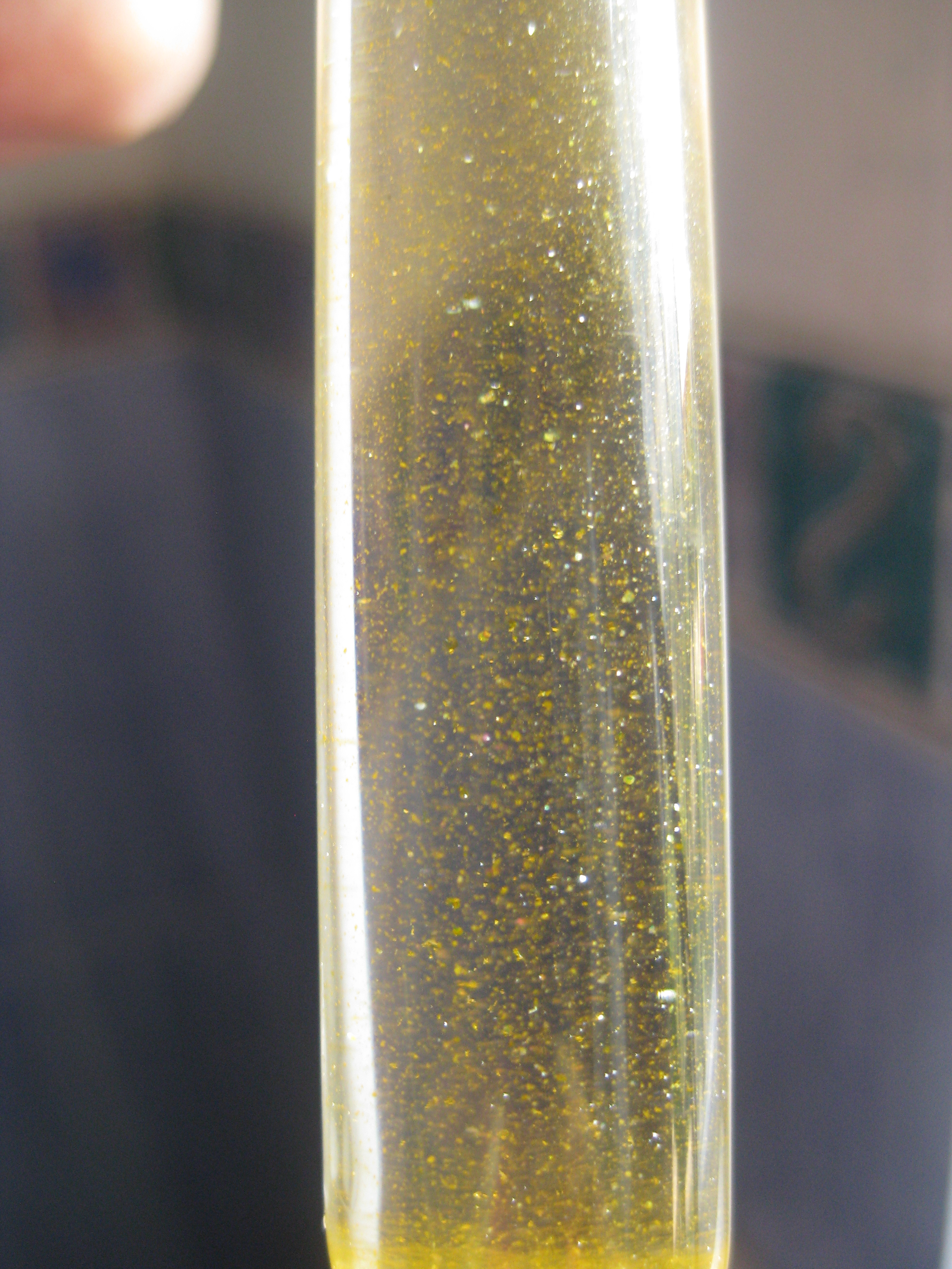

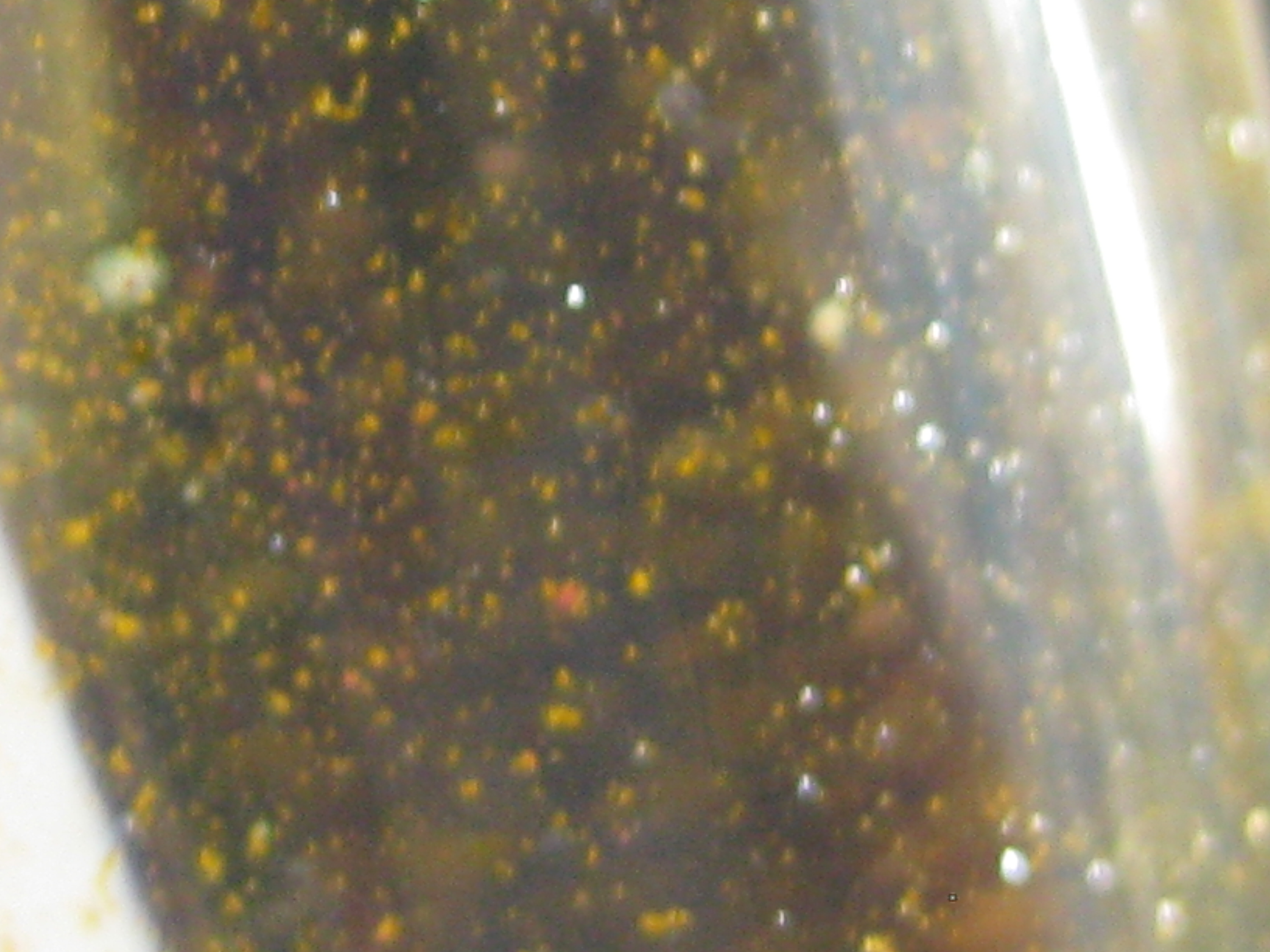

только что сделал этот опыт, ацетат свинца получал так взял расплавил свинец в пластинку и положил в сосуд где происходил электролиз, и медную проволоку она у меня была катодом а свинец анодом. в сосуд залил разбавленную уксусную кислоту свинец стал разрушаться и в итоге у меня получился раствор ацетата свинца, а на проволоке вырас свинец красивыми веточками!
Дальше растворил немного йодида калия (последний который у меня остался :( ) и слил растворы вмести в результате выпал осадок, сосуд с осадком я поставил на песочную баню от тепла осадок растворился, сосуд снял с бани через пять минут выпали не очень крупные но очень красивые кристаллы которые я благополучно сфотографировал :bp:

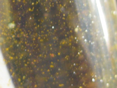

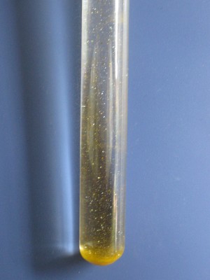

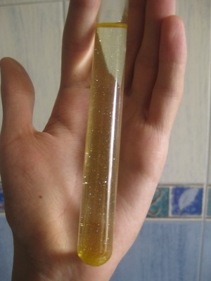

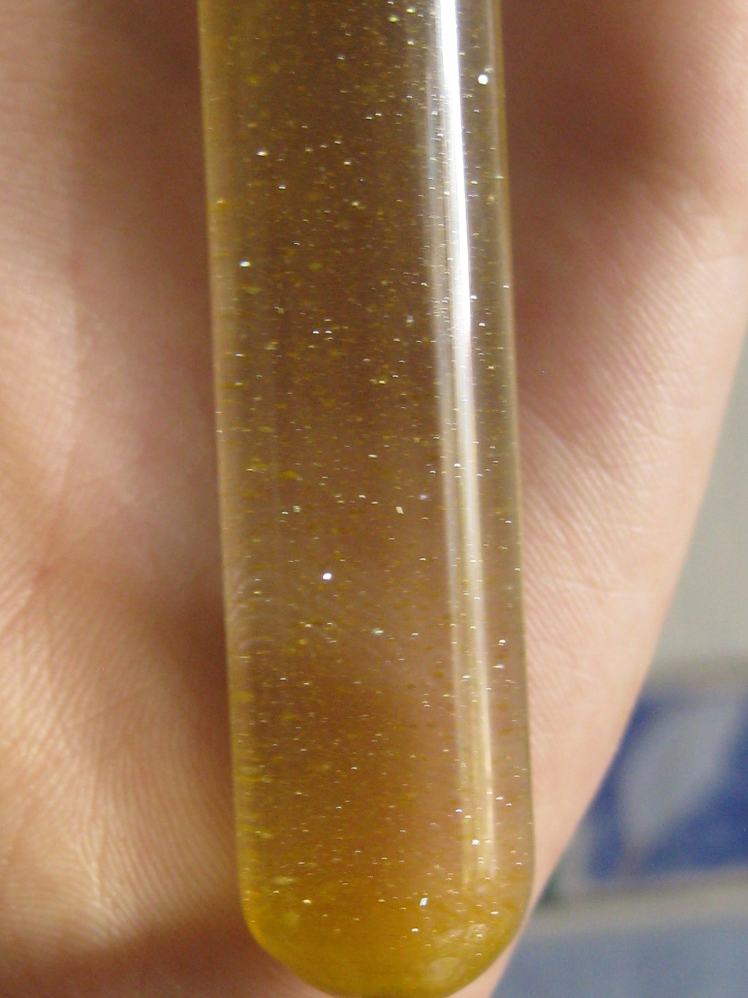

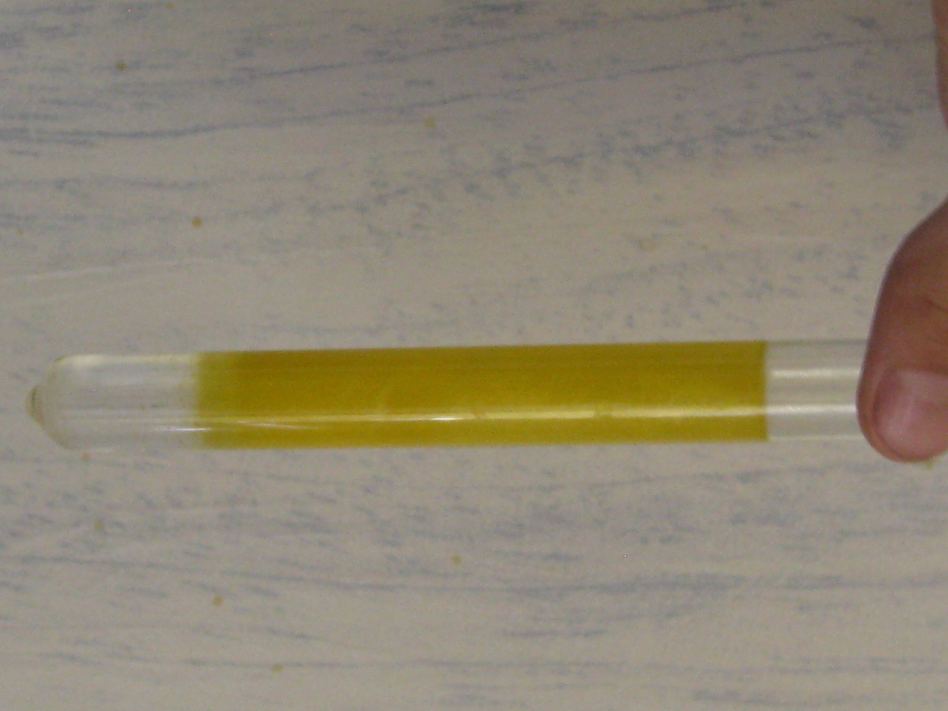

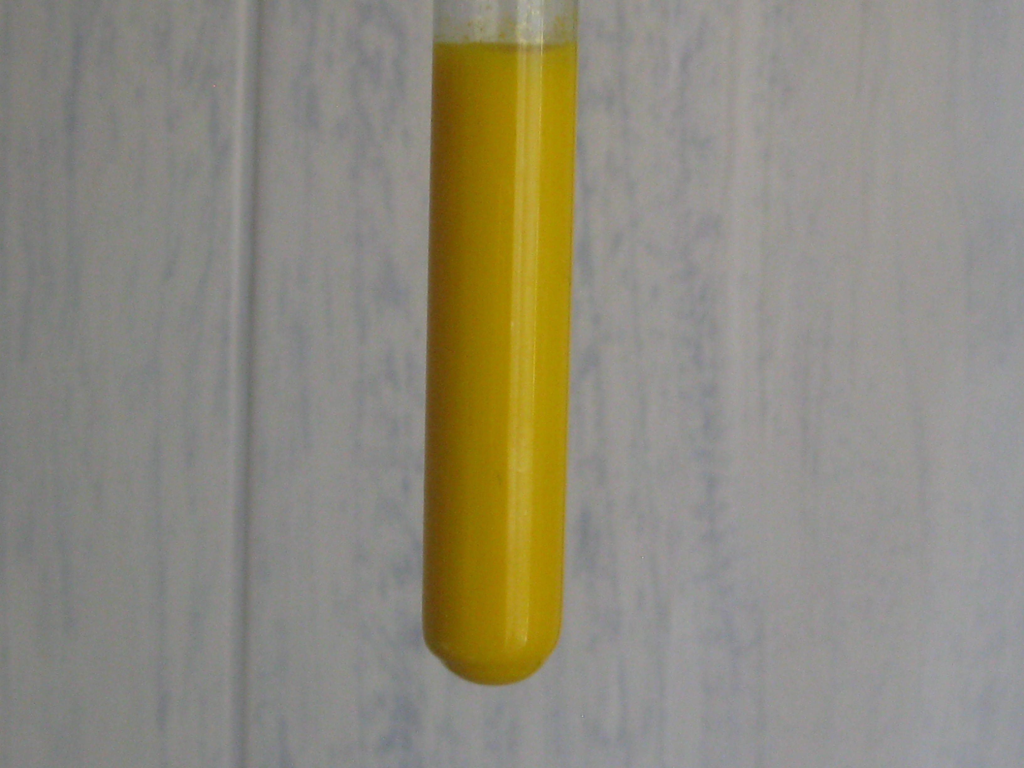

вот сам опыт фотографии получились красиво, все происходит в пробирке!
File comment: PbI2
File comment: PbI2
File comment: кристаллы йодида свинца
File comment: первые кристаллики
File comment: только что смешанные растворы
С уважением, Герман
 Post subject: Re: йодид калия
PostPosted: 14 Jul 2010 15:03
Joined: 10 May 2010 15:07
Posts: 859
Location: Казахстан.

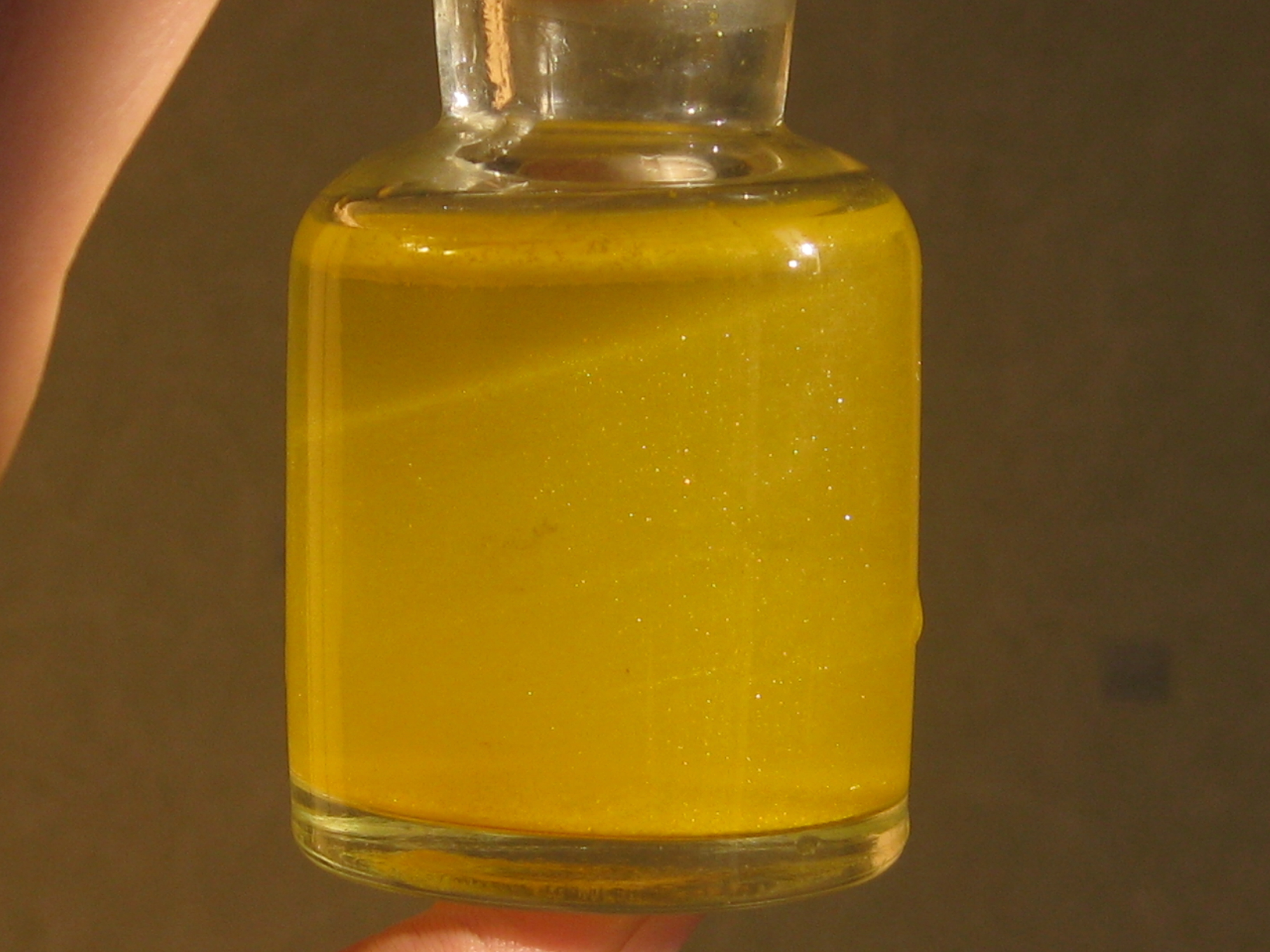

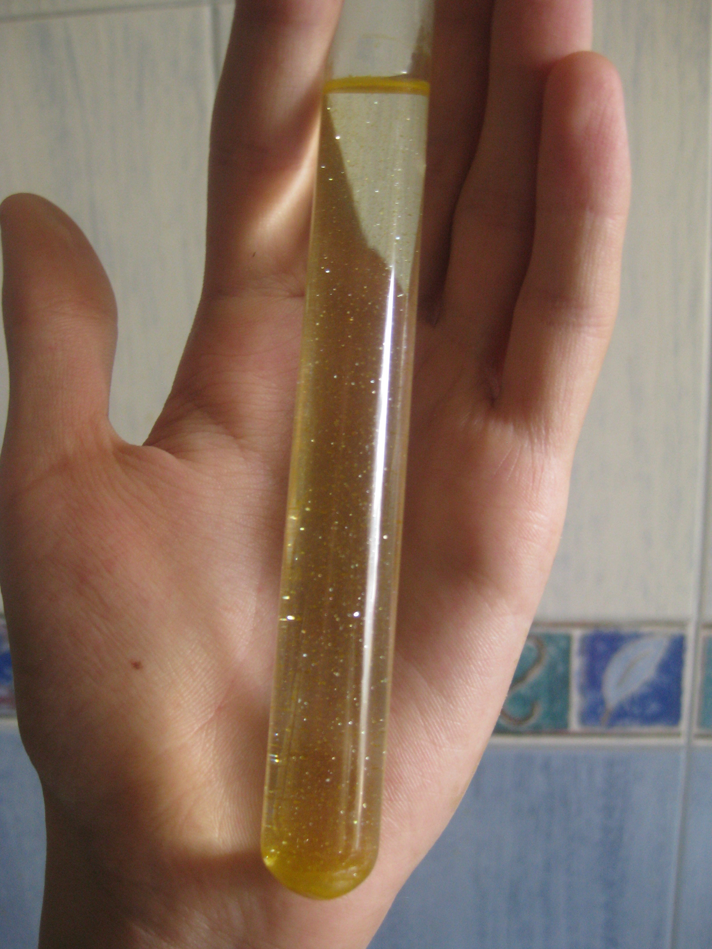

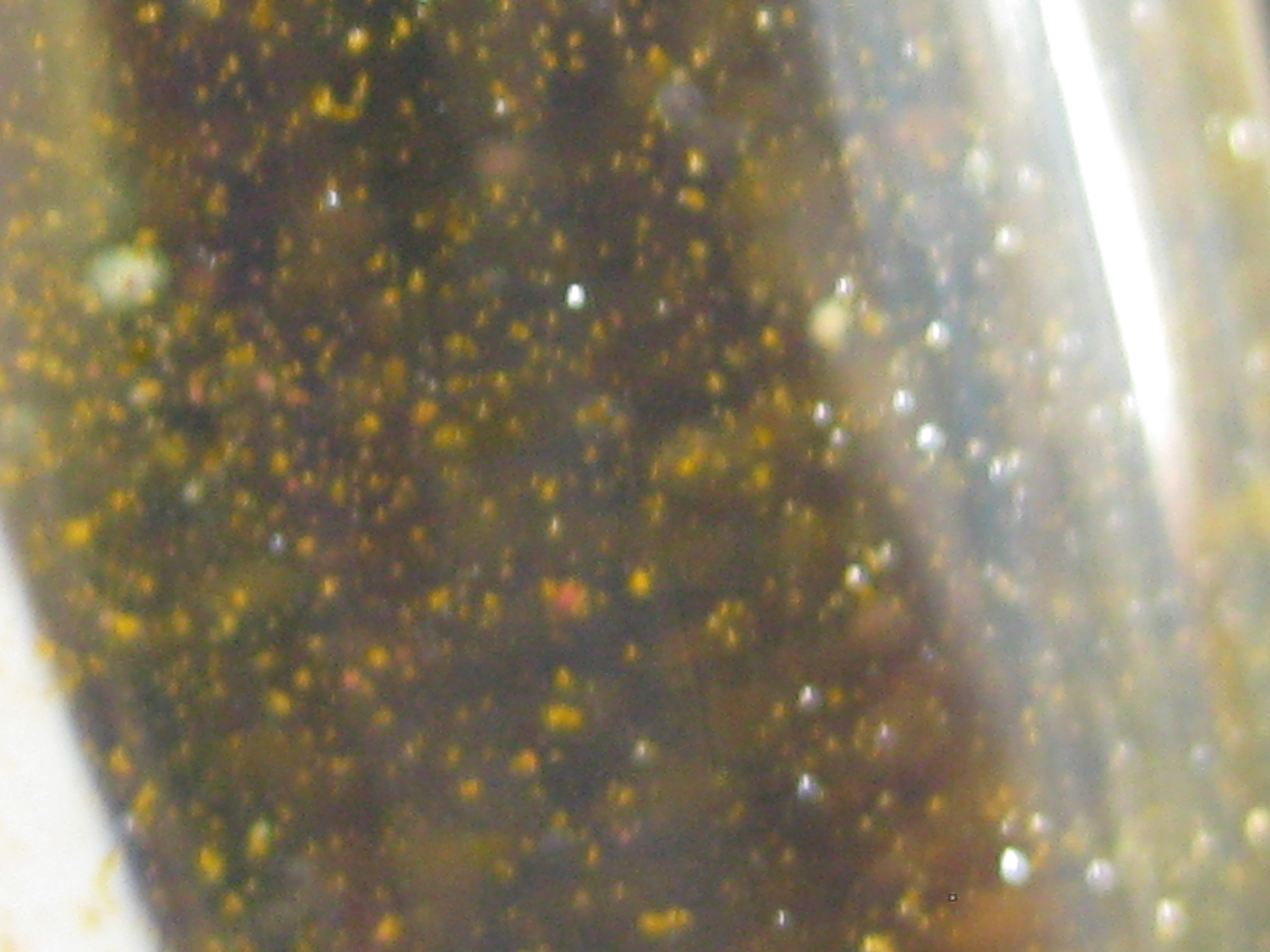

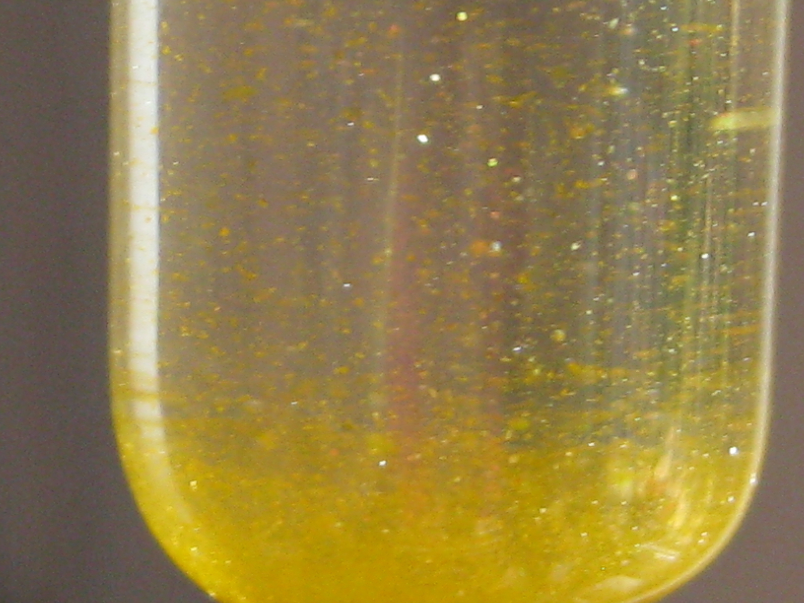

и еще немного :)
File comment: в колбе
File comment: в приближенном виде
File comment: йодид свинца
File comment: при смешивании растворов
С уважением, Герман

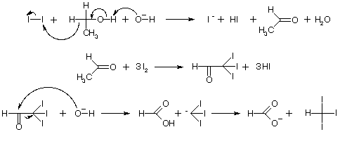

Кстати, про взаимодействие спиртового раствора иода со щелочью.
На мой неорганический взляд красиво:
При добавлении щелочи раствор обесцвечивается практически мгновенно, а вот образование осадка происходит довольно долго (помутнение через пару минут, а чтобы мелкие кристаллы осели - добрых полчаса). Получается желтенький, но, конечно, не такой красивый, как PbI2.
Я с иодоформом раньше не сталкивался, так что удивился - его "сильный характерный запах" мне больше всего напоминает запах минералки "Ессентуки-17". И чего мы только не пьем? :be:
