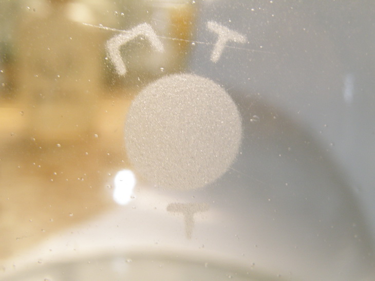

Далее идет ряд маркировок типа ПТ-Т, ПТ-ТУ, ПТ-ТС. Означает это начальные буквы "Победа труда - термически стойкое" или "Победа труда - термически устойчивое"

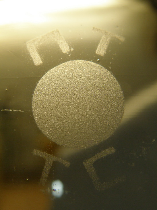

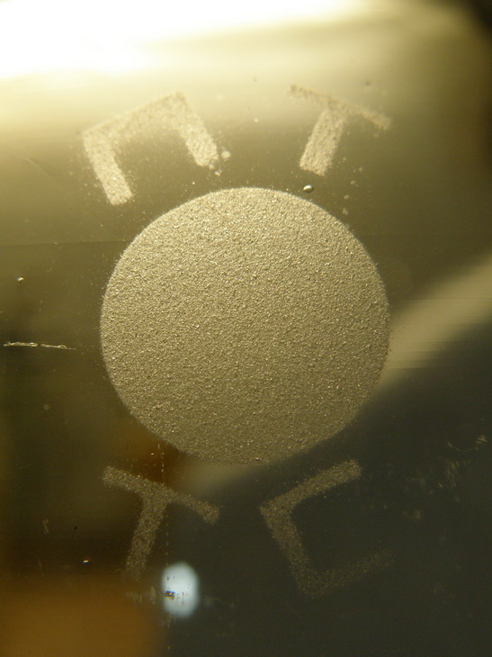

File comment: Победа труда - термически устойчивое

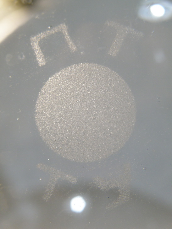

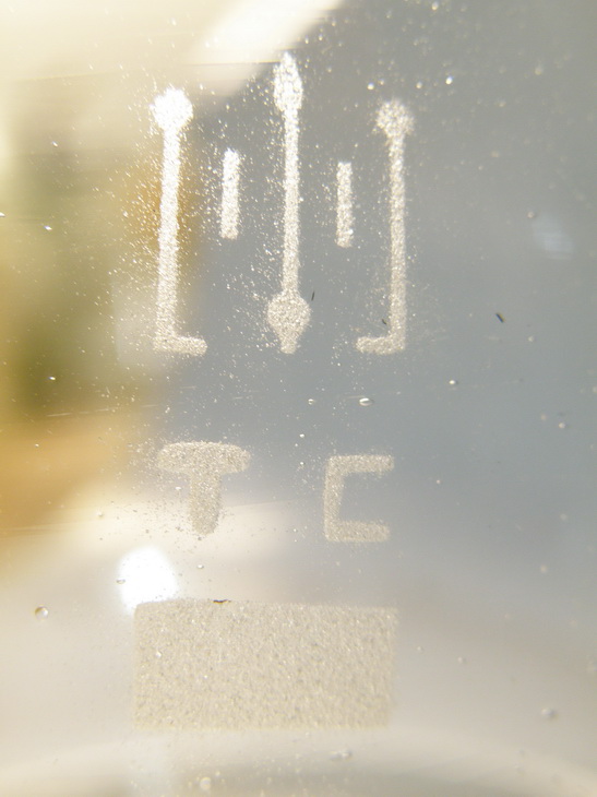

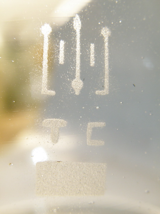

Уже в 80-х годах маркировка приобрела вид, чем-то напоминающий украинский трезубец

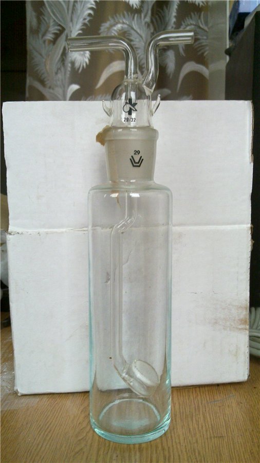

есть такая печатка, под клеймом надпись CВ 34/12

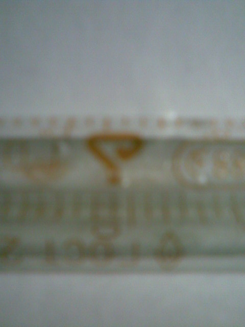

А вот клейма,обнаруженные на стеклянных пипетках и пробирке Видаля.
С уважением,Глущенко Антон.

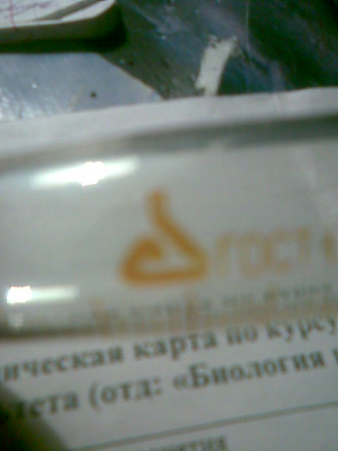

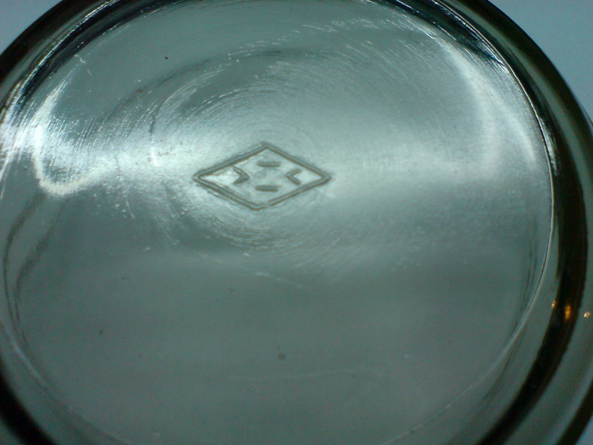

На второй фотографии ничего практически не видно.Там изображён ромб,в который вписана буква"П".

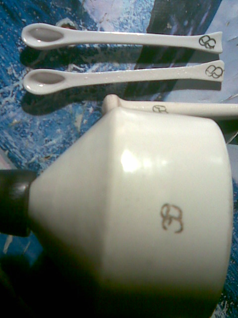

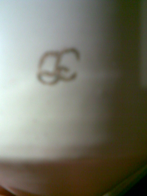

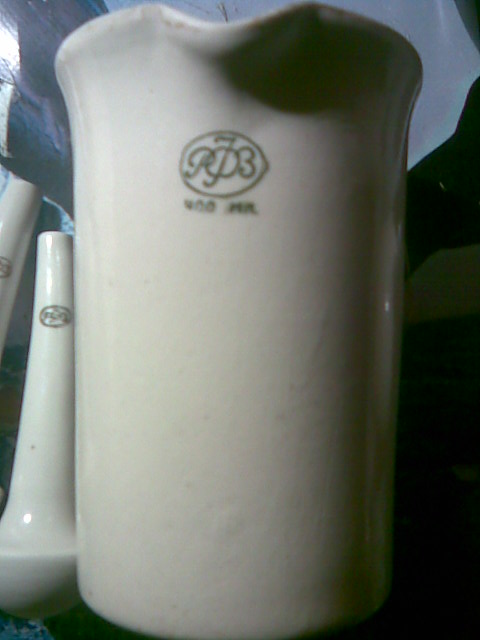

Теперь о фарфоре. Насколько я знаю, лабораторный фарфор производило только одно предприятие - Речицкий фарфоровый завод (РФЗ, с. Речицы Московской обл.)
http://rfz.ru/
http://rfz.narod.ru/
File comment: Речицкий фарфоровый завод
Т.е. там, где РФЗ - оно. А вот с другим клеймом есть вопрос. Возможно, что я ошибаюсь насчет "только одного" предприятия

Про фарфор Ptig опередил.
Второй логотип относится к ним же.

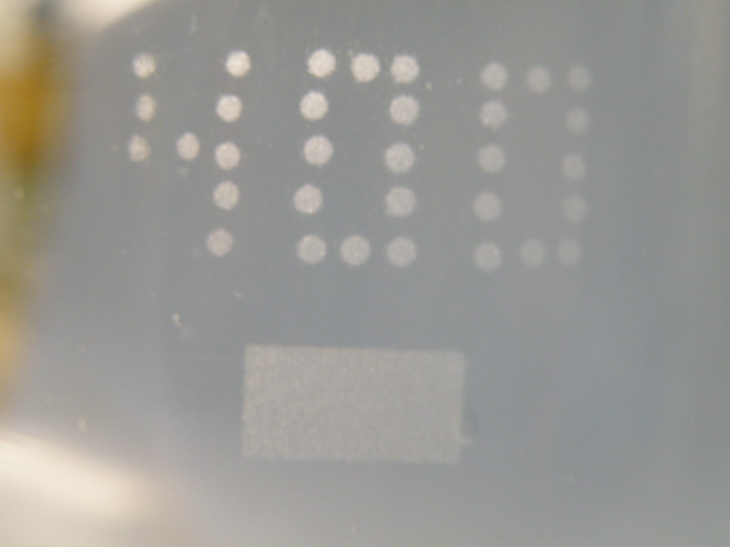

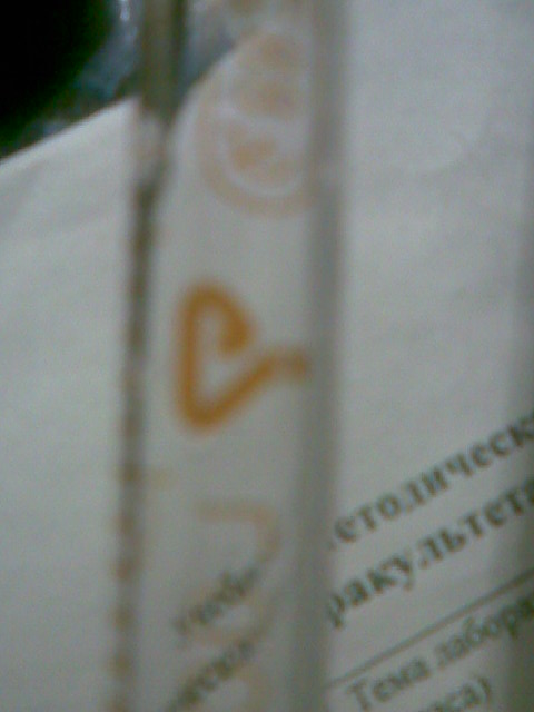

А вот теперь у меня самого есть вопрос. Попадалсь иногда отечественная посуда (в основном, мерная) с таким логотипом
Очень похожа на посуду Голынковского завода. Возможно, у кого-то из наших "академических" на складе завялялся ящичек с такой посудай, а на нем бирка. Поглядите, для расширения кругозора.

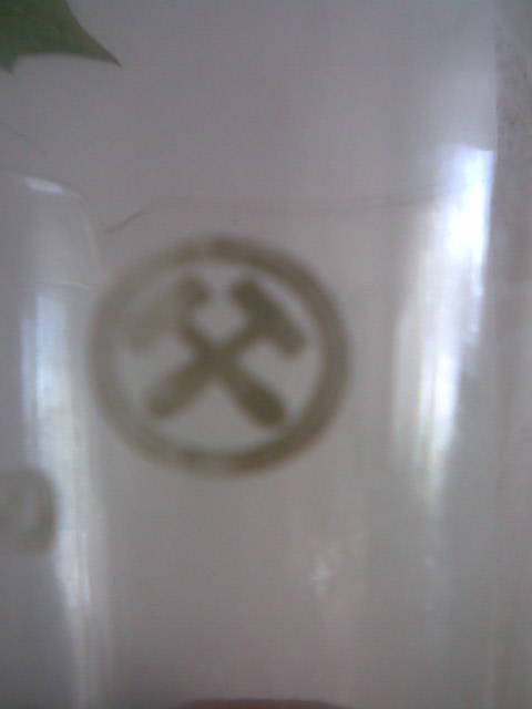

Вот ещё клеймо на стеклянной мензурке.Похоже на два перекрещённых молотка.

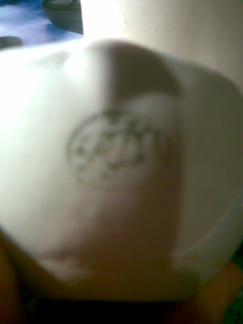

Катинка взята с сайта, клеймо выглядит как этот же логотипчик, нанесенный коричневым на стекло.
 Post subject: Re: Классификация химико-лабораторной посуды
PostPosted: 31 Dec 2011 00:31
Joined: 31 Dec 2011 00:19
Posts: 26
Location: Енакиево

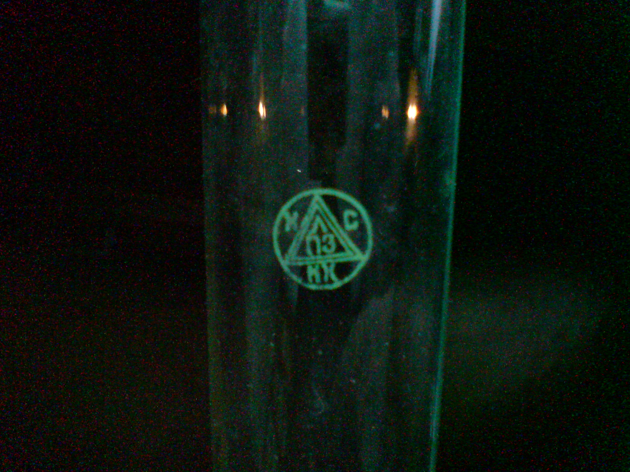

вот такое клеймо было два поста назад
на кристаллизационной чашке

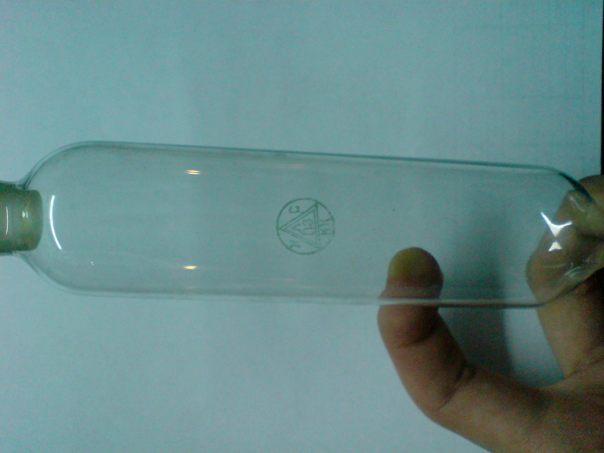

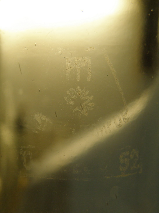

есть еще такое клеймо (пока не выкладывали), на делительной воронке

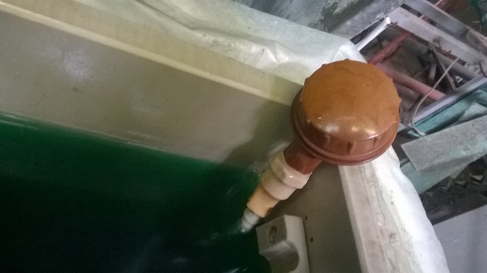

На барботере к Склянке Дрекселя:
На самой колбе:
И все в сборе:

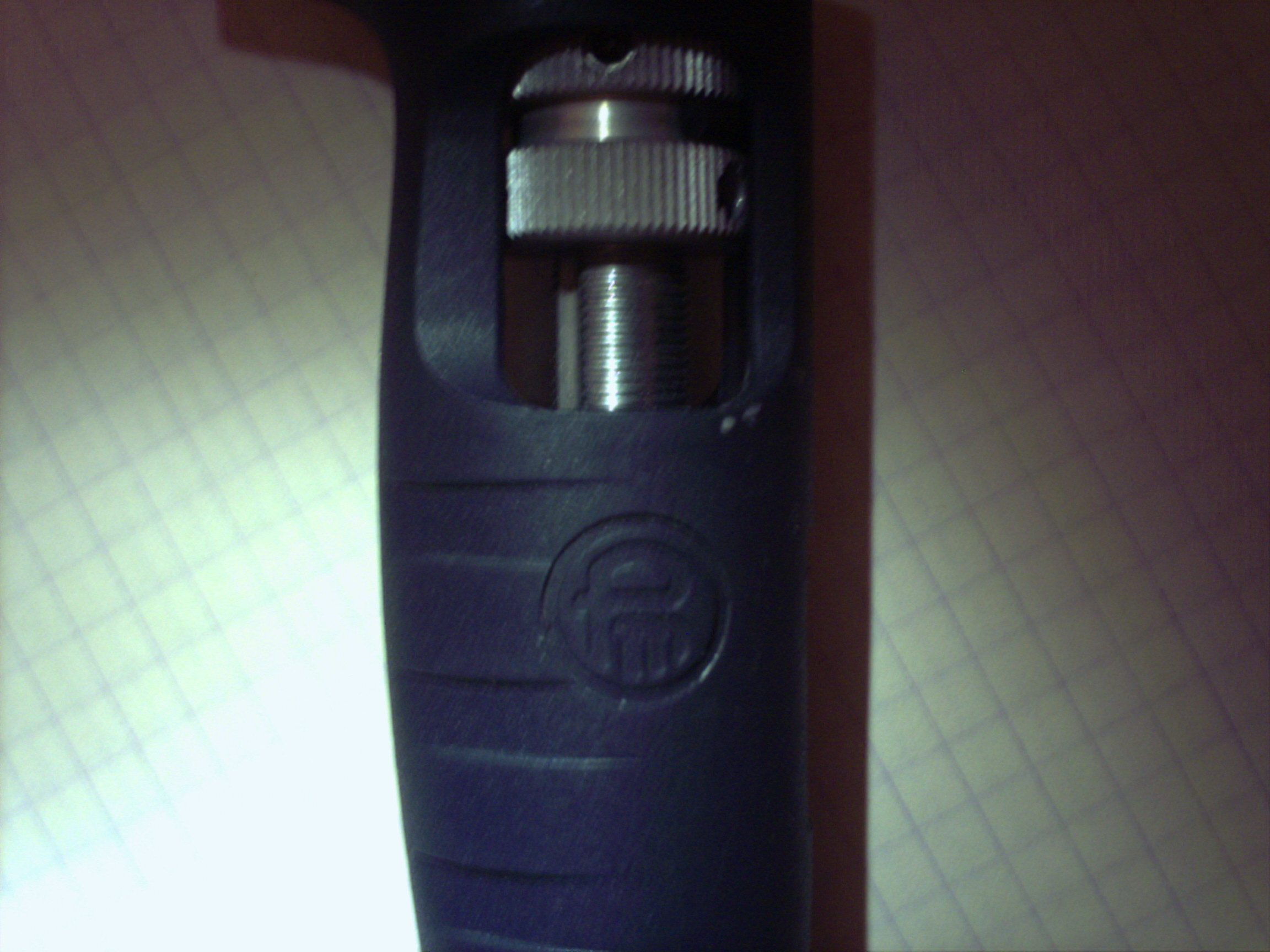

PostPosted: 13 Sep 2012 19:05
Joined: 26 Jan 2012 23:34
Posts: 1169
Location: Кишинёв, Молдова

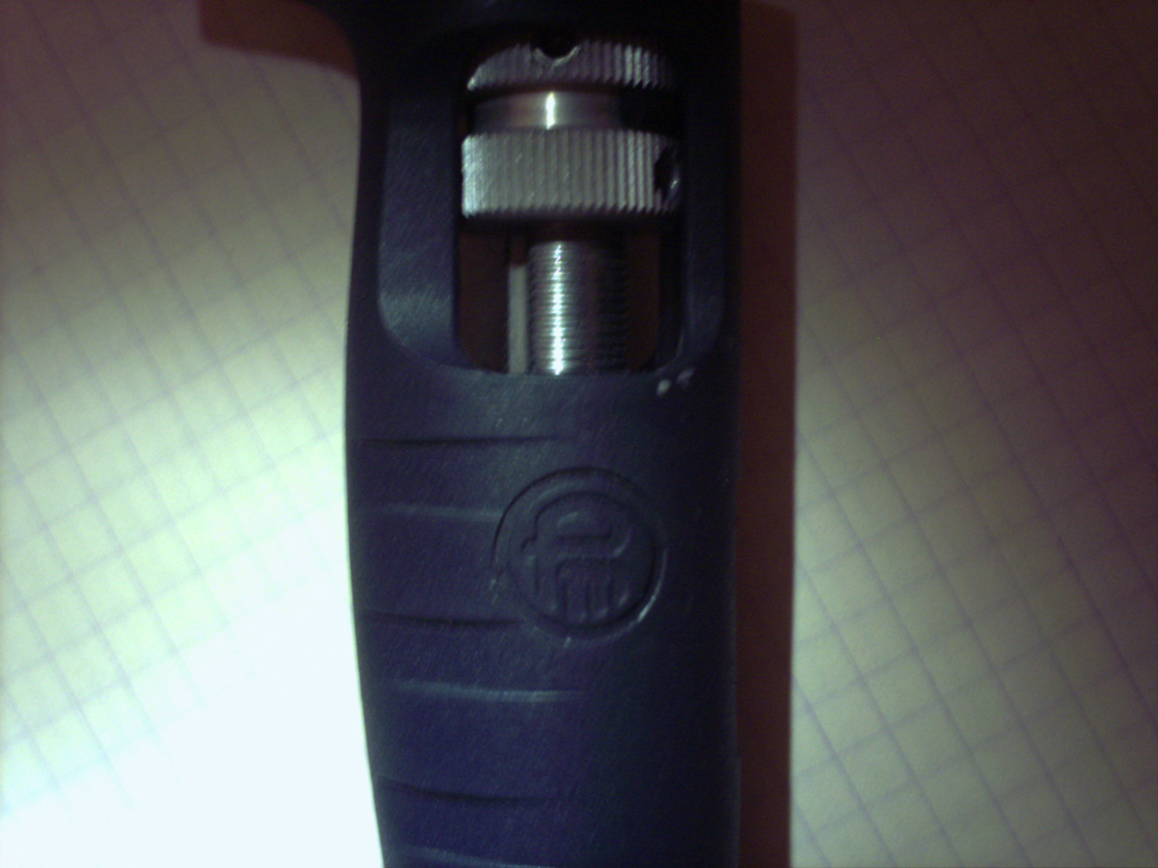

Регулируемый объём, без сброса наконечников,на корпусе цифры 87 035311. И на корпусе ещё логотипчик есть. Только не могу понять - чей? Логотипчик см. на фото. помогите опознать производителя и/или микропипетку. Спасибо заранее за помощь.
File comment: Логотип на корпусе микропипетки.
Ночь за окном темна.
Вот и пришла моя погибель -
Ядерная война!
 Post subject: Re: Помогите опознать микропипетку
PostPosted: 13 Sep 2012 20:50
Joined: 01 Apr 2010 16:07
Posts: 205
Location: Москва
Gilson Pipetman
точнее Pipetman

 Post subject: Re: Классификация химико-лабораторной посуды (маркировка)
PostPosted: 19 Feb 2013 18:53
Joined: 19 Feb 2013 18:41
Posts: 6
А какие ещё заводы есть?
PostPosted: 01 Apr 2014 09:04
Joined: 19 Feb 2014 08:14
Это завод-изготовитель г.Клин "Химлаборприбор"
