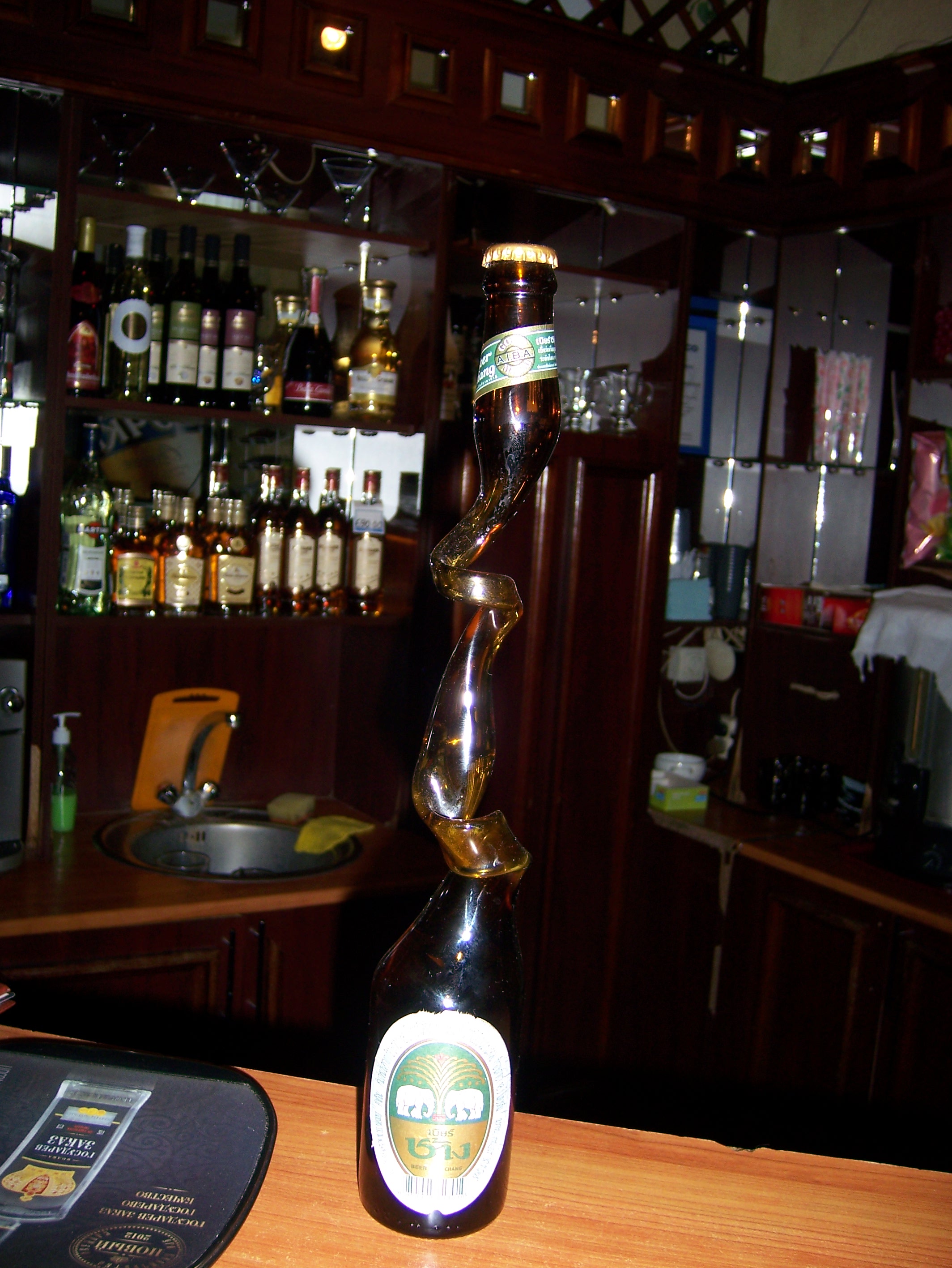

Вот такой шедевр недавно попался на глаза. Сделано из обычной пивной бутылки, мастер не известен. На мой взгляд, довольно художественно. Бутылка живёт в кафе "Сибирские ворота" (г. Курган).

В свое время запаял бутылку из-под шампанского, прицепил этикетку с надписью "Пьянству - бой" и поставил в лаборатории.
Это был смелый поступок, учитывая, что директор ИОНХа целенаправленно спаивал сотрудников.
Фотоаппарата тогда, сожалению, не было. Теперь нет горелки. Появится горелка - исчезнут бутылки из-под шампанского: всегда чего-то не хватает :)
