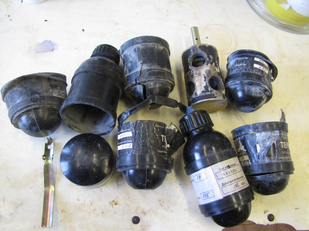

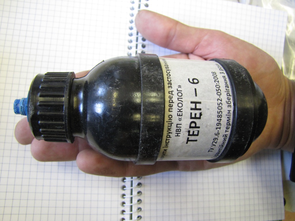

Гранаты и другие специзделия, которые применялись против Майдана на ул. Грушевского и Институтской (свидетельства очевидца)
Светошумовые гранаты (Грушевского, 19 января) ч.1
http://chemistry-chemists.com/N3_2014/C ... P13-1.html

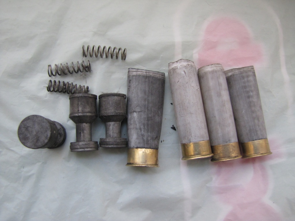

Светошумовые гранаты, коктейли Молотова и другие прелести (Грушевского, вечер 21 января и утро 22 января) ч.3
http://chemistry-chemists.com/N3_2014/C ... P13-3.html
