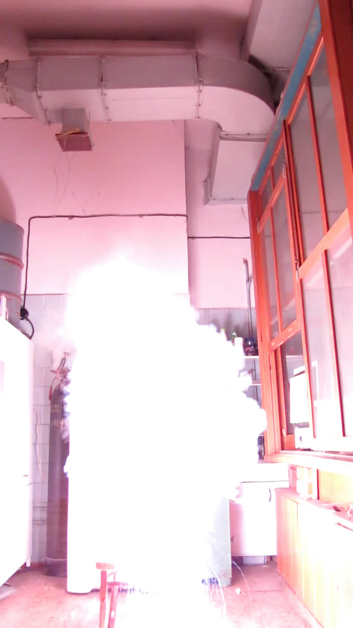

Posts: 69305

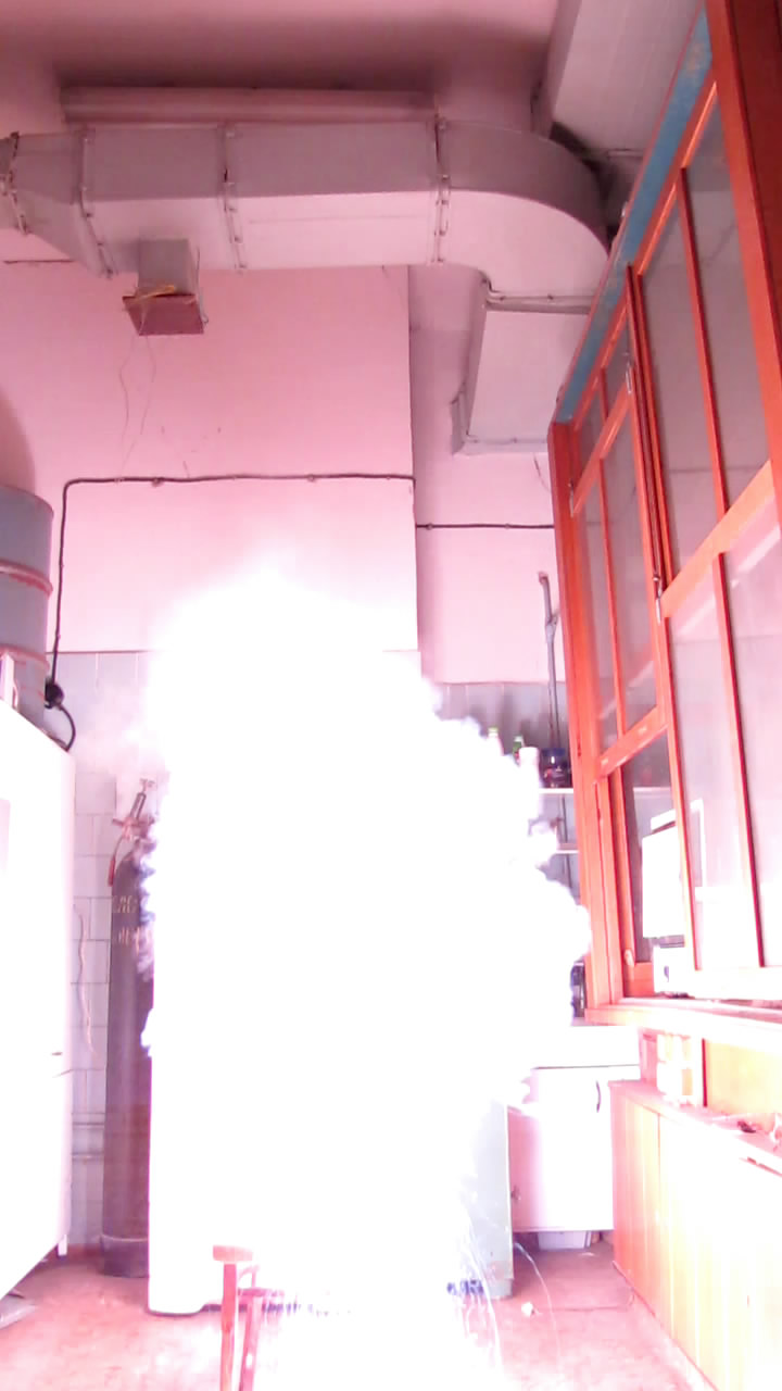

Взрыв воздушного шарика с алюминиевой пудрой
http://chemistry-chemists.com/N5_2014/C ... -P6-1.html
