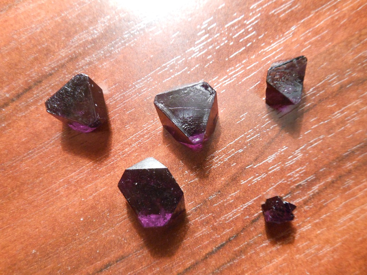

Выращивание кристаллов
http://chemistry-chemists.com/N1_2014/C ... P10-1.html
Выложил еще несколько дней назад, добавил массу комментариев редакторов, автора и читателей, но статью до сих пор не вычитал.

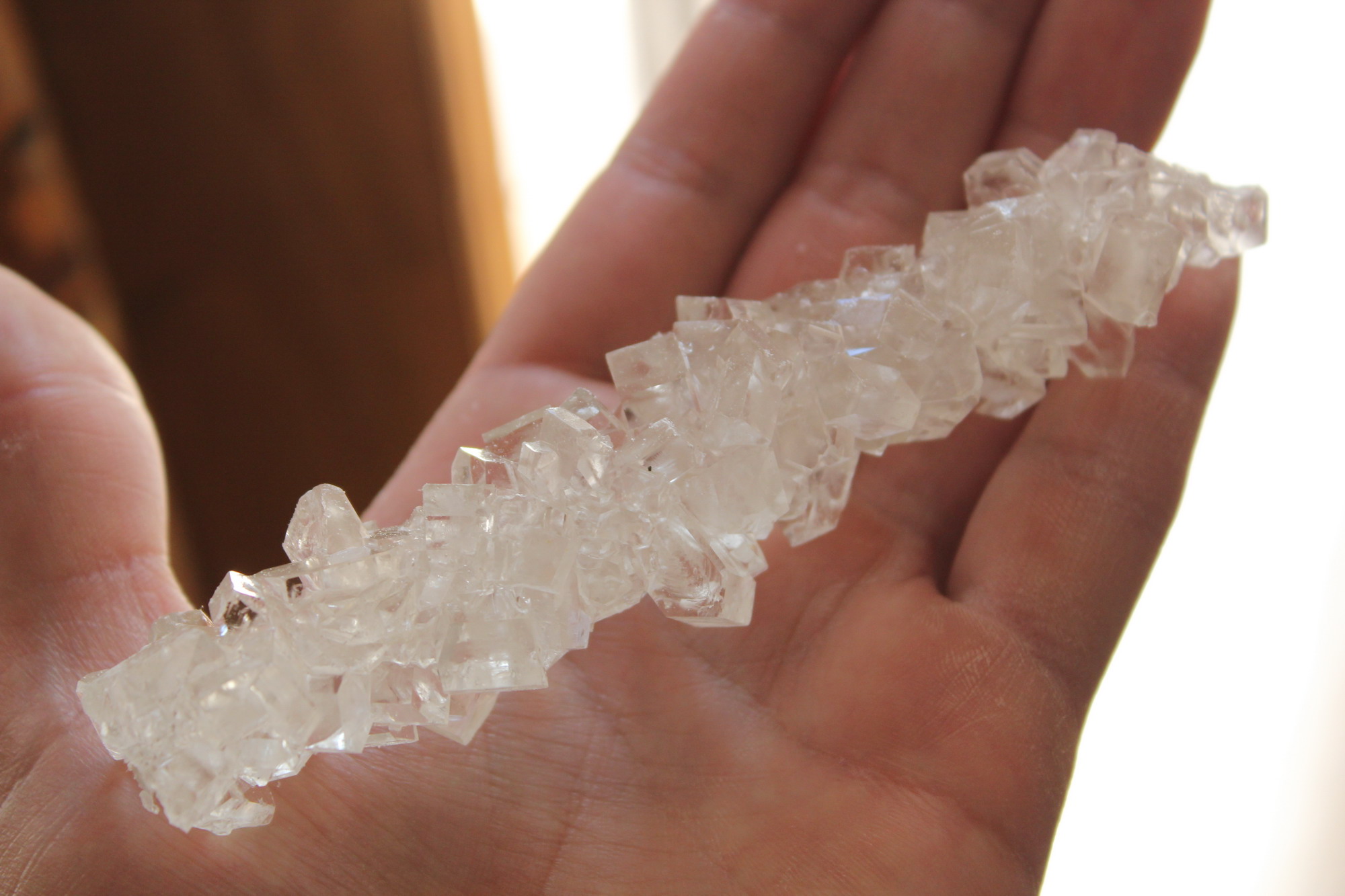

Сахар кристаллический.

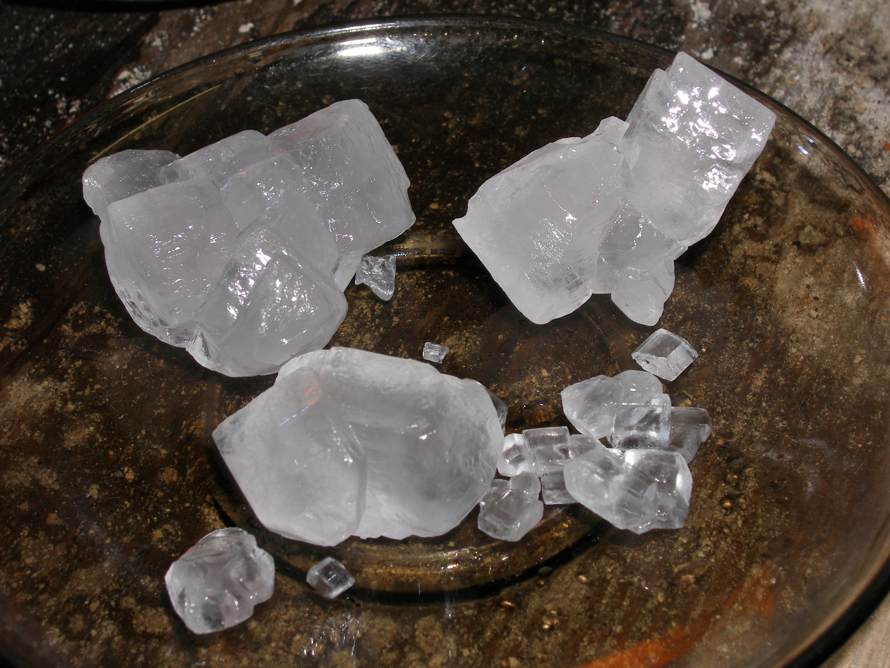

Тоже сахар. Выпал из самбуки.
