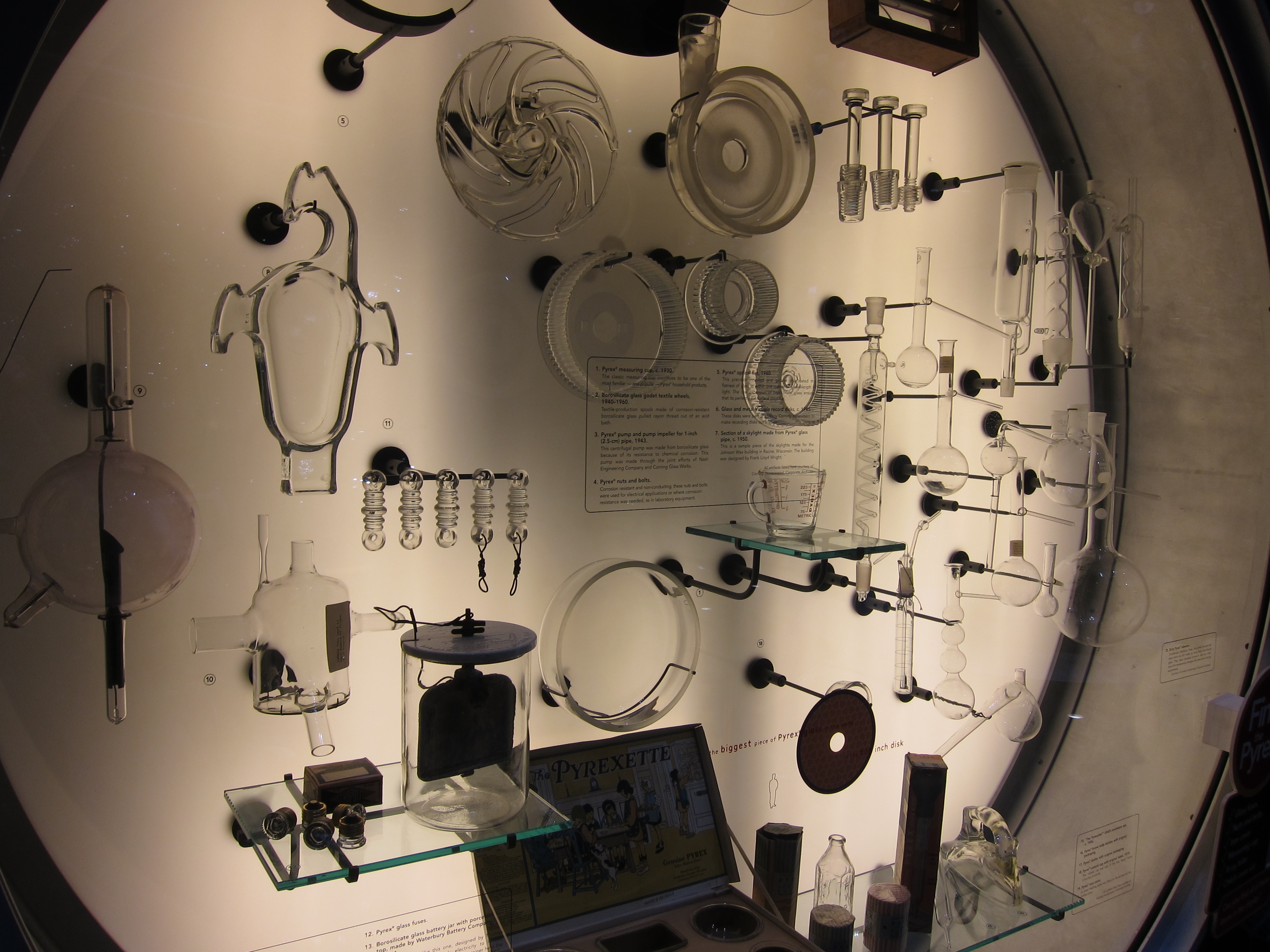

Наткнулся в своих залежах на околохимическую фотку из отраслевого музея.
PostPosted: 29 Dec 2013 21:35
Posts: 7041
Хм, вверху, похоже, детали стеклянного центробежного насоса. Впечатляет.
PostPosted: 29 Dec 2013 23:40
Posts: 12854
Слева похоже трубка Крукса.

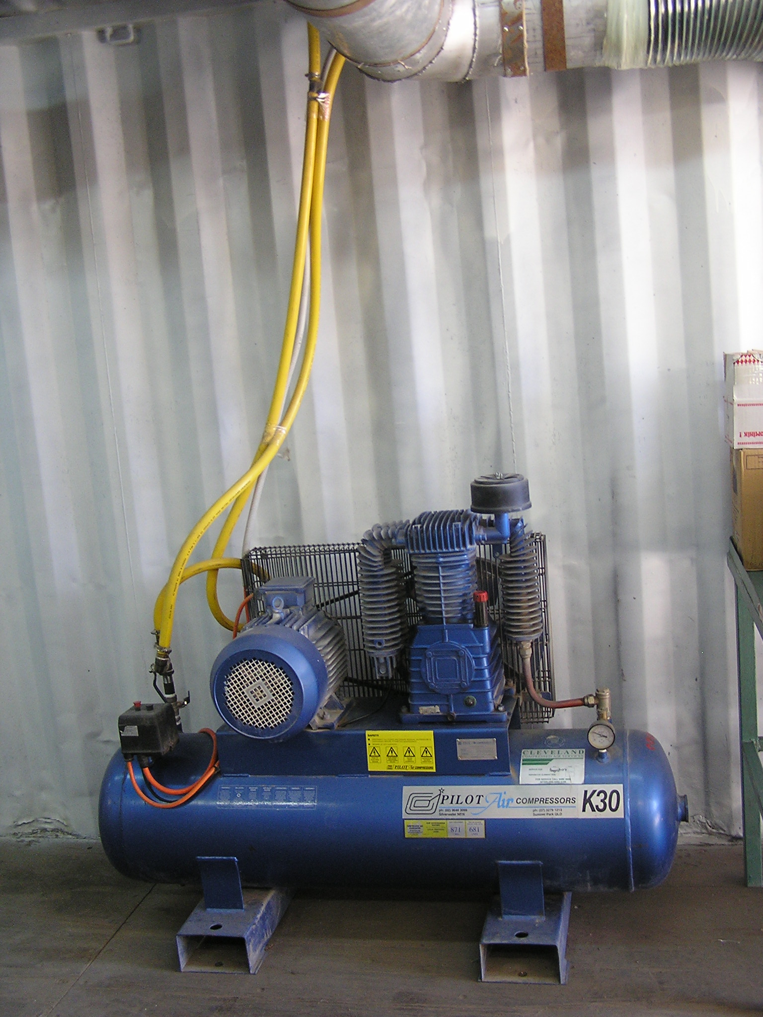

File comment: Компрессор для пневматической очистки дробилок/истирателей.
