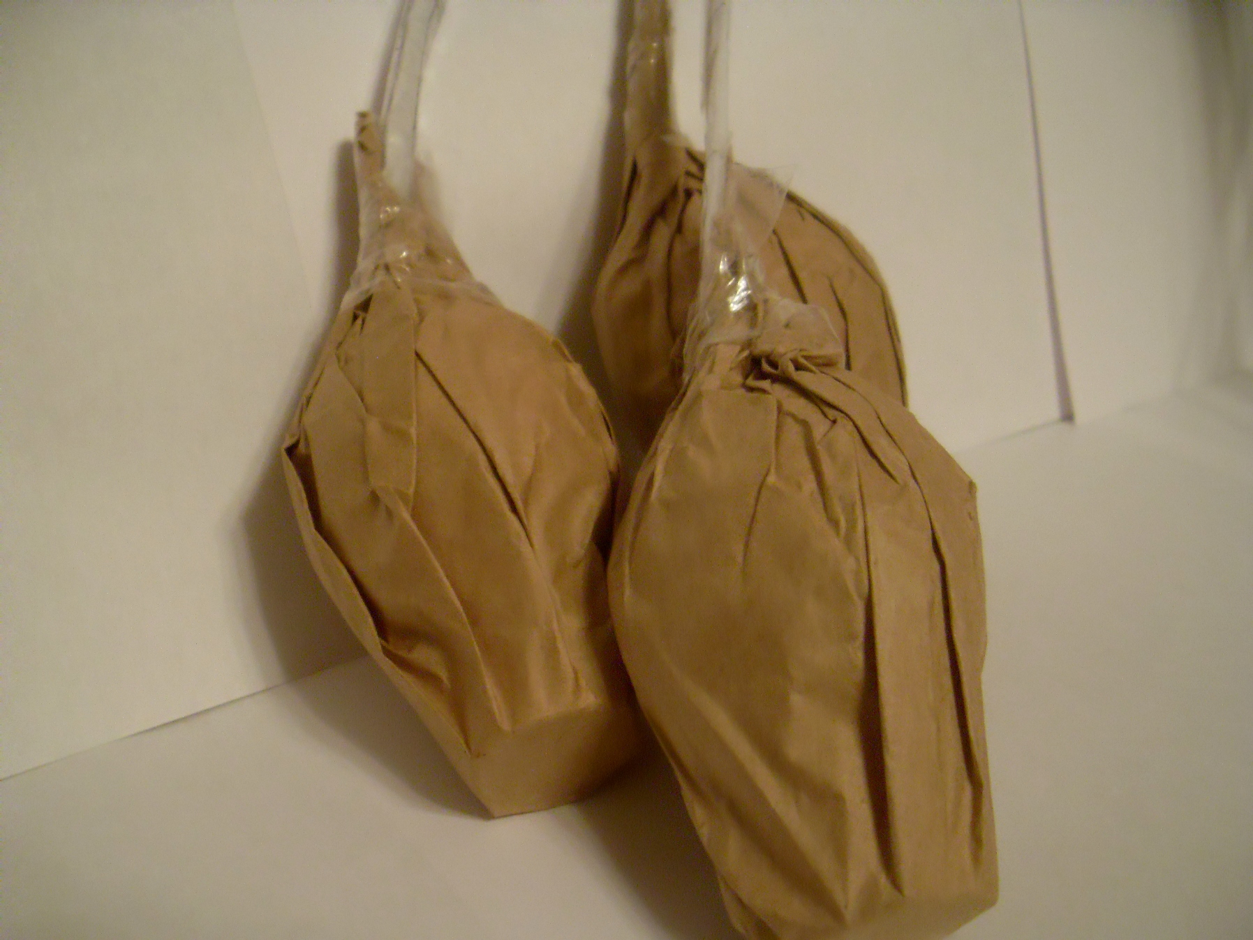

Три шара 50мм, состав винокур 20 до этого ни разу на квике не запускал все напрямую электро запалом.

Хорошо получилось!
