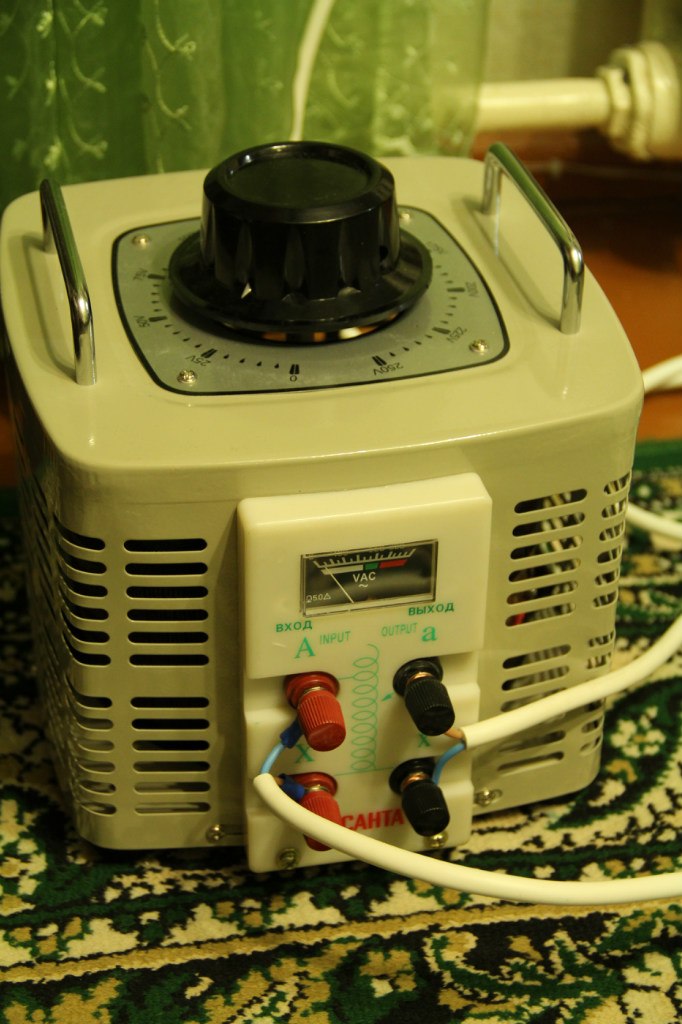

Еще можно приобрести ЛАТР в магазинах сварочного оборудования или радиотоваров. У нас в Комсомольске-на-Амуре, во всяком случае, запросто. Правда цена зависит от мощности чуть ли не квадратично. Сам недавно приобрел вот такой "Ресанта" на 5 кВА за 6500 руб.
