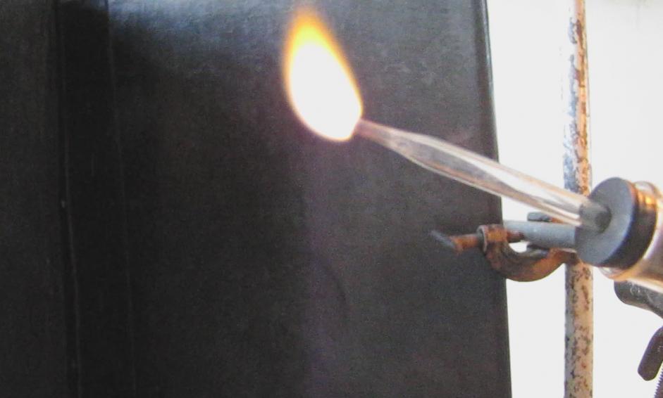

Переоформил:
Образование и горение дициана
http://chemistry-chemists.com/Video/Cyanogen.html
