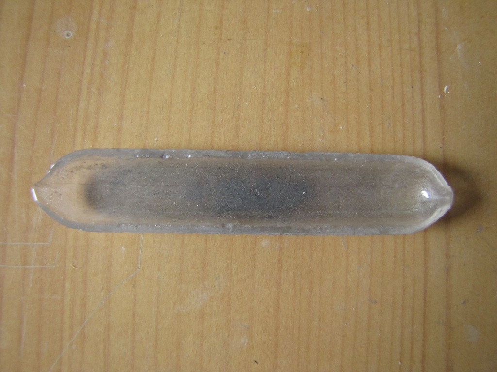

В этой лодочке я получал фосфиды кобальта и никеля нагреванием фосфатов в токе водорода.
