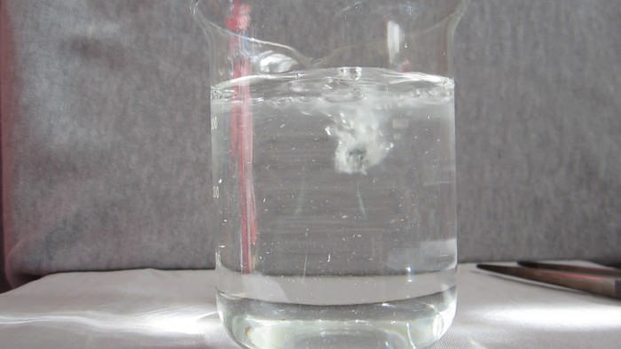

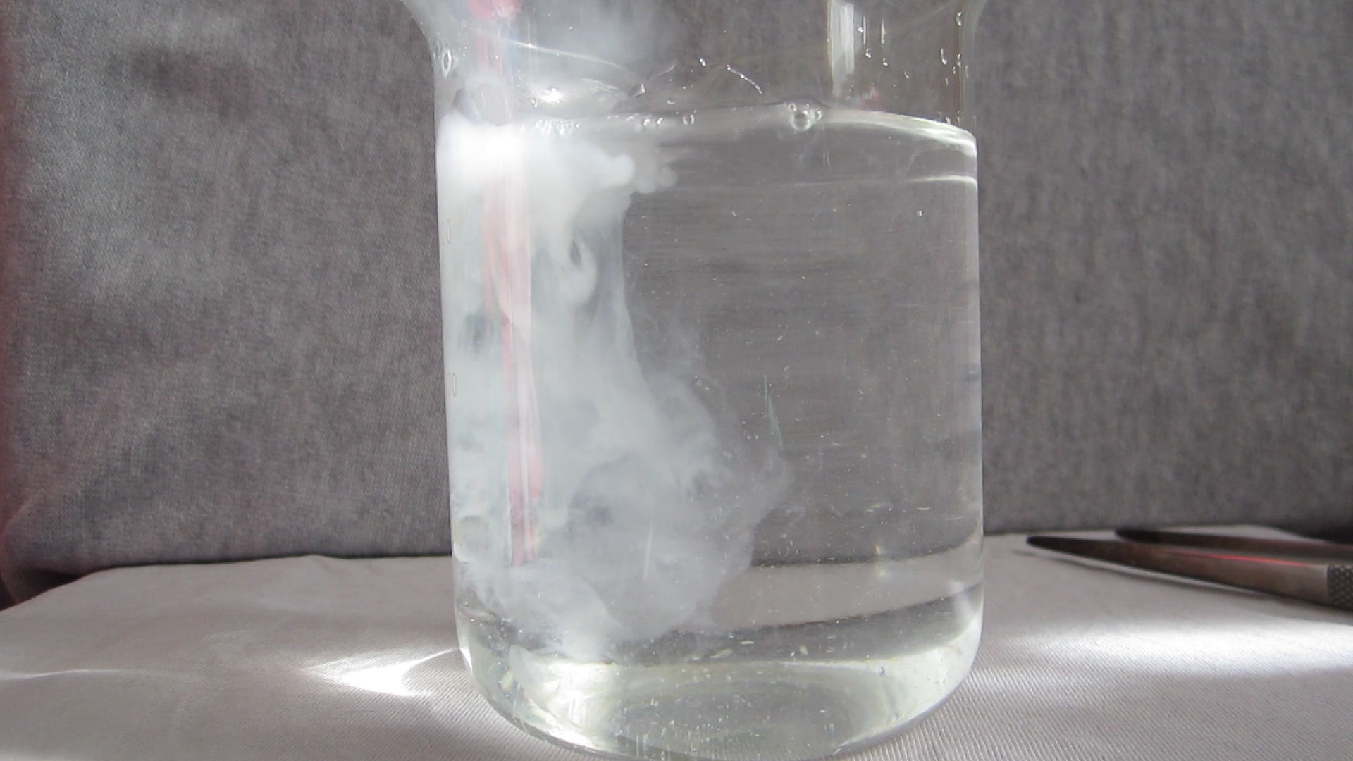

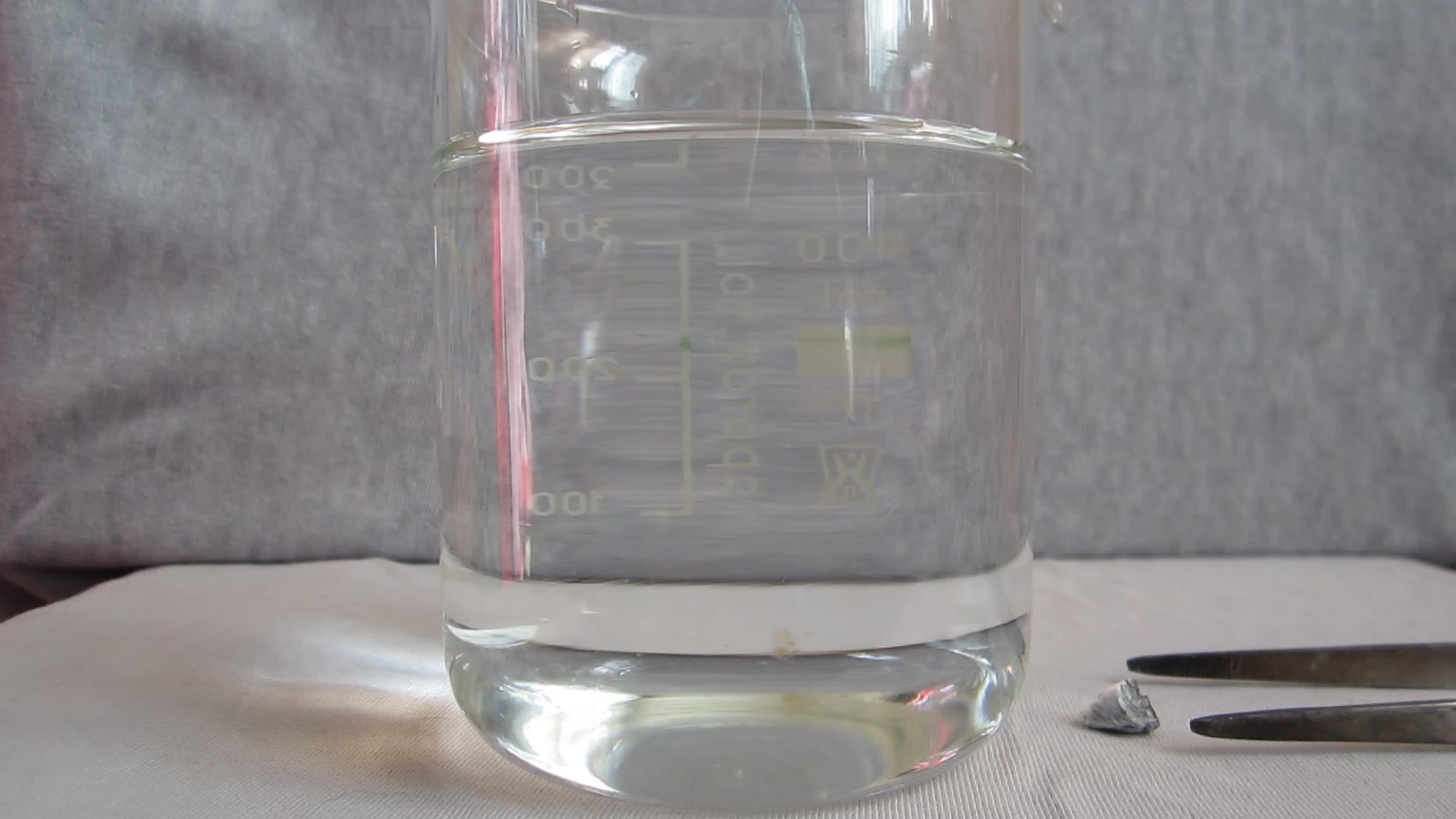

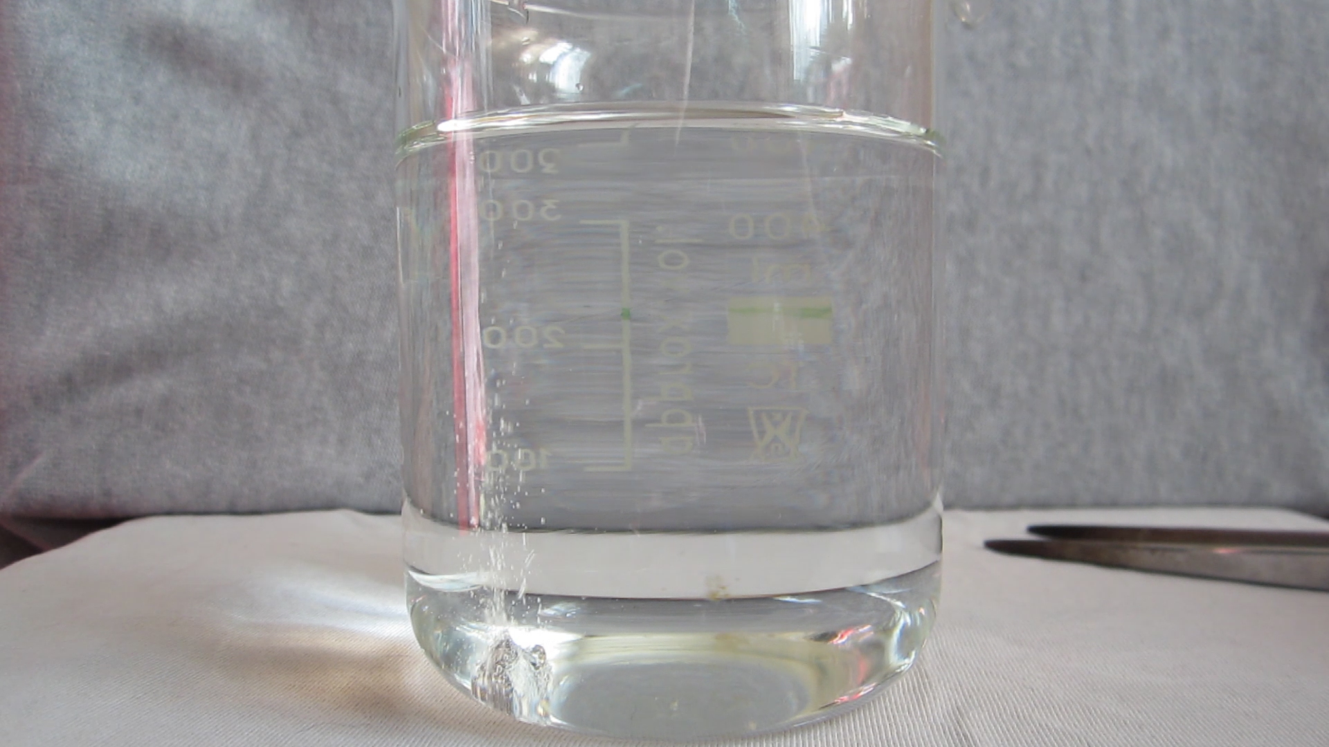

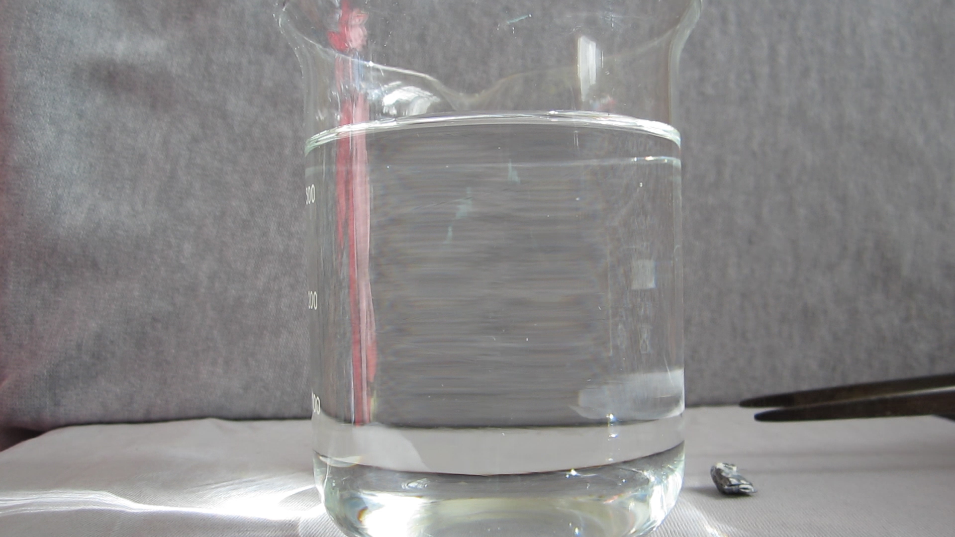

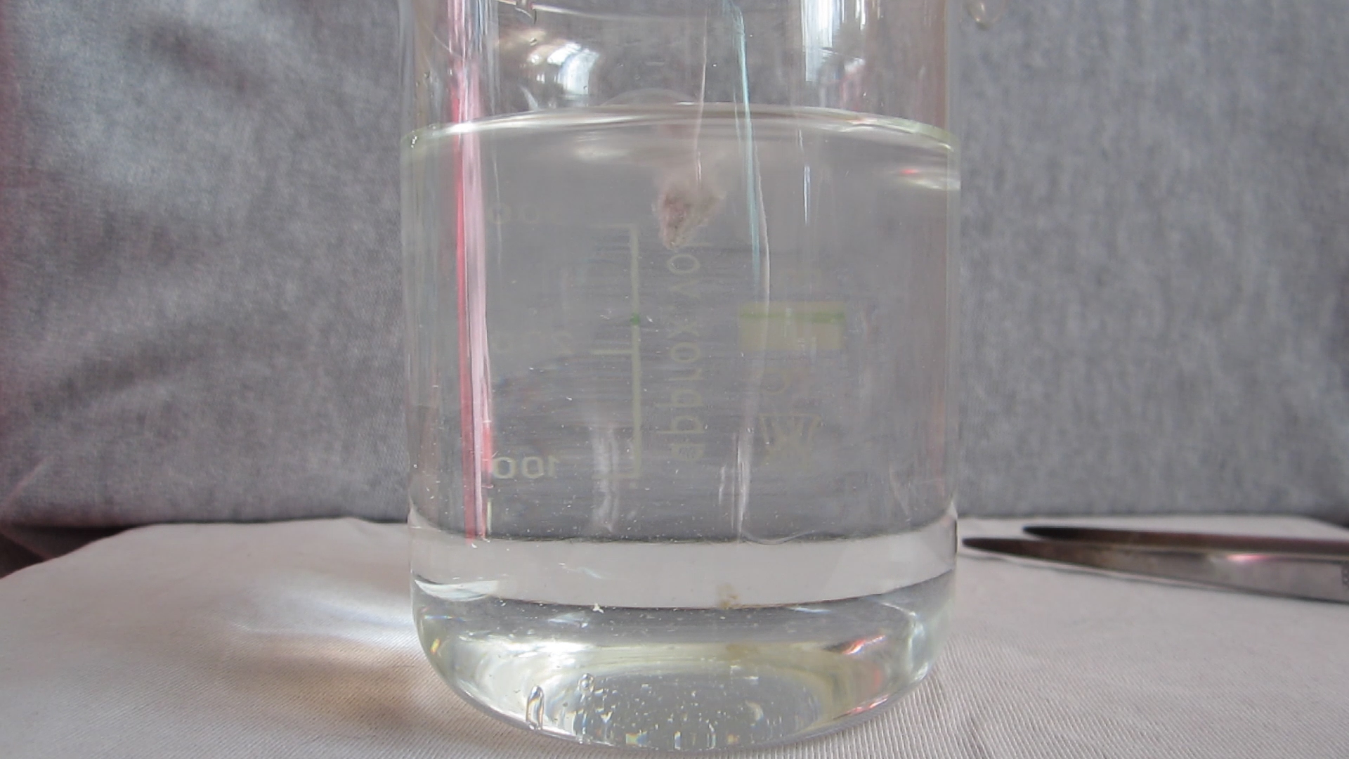

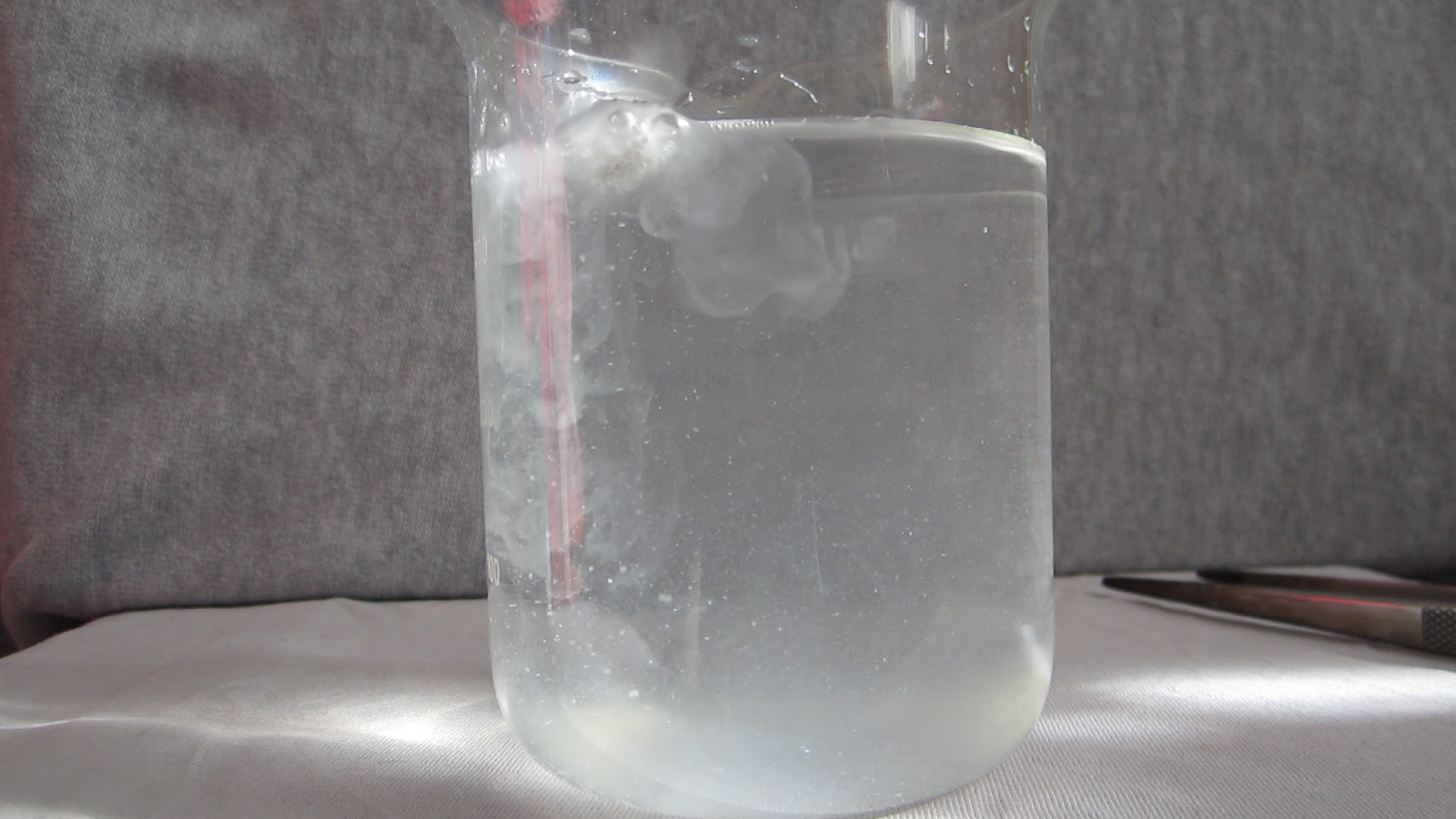

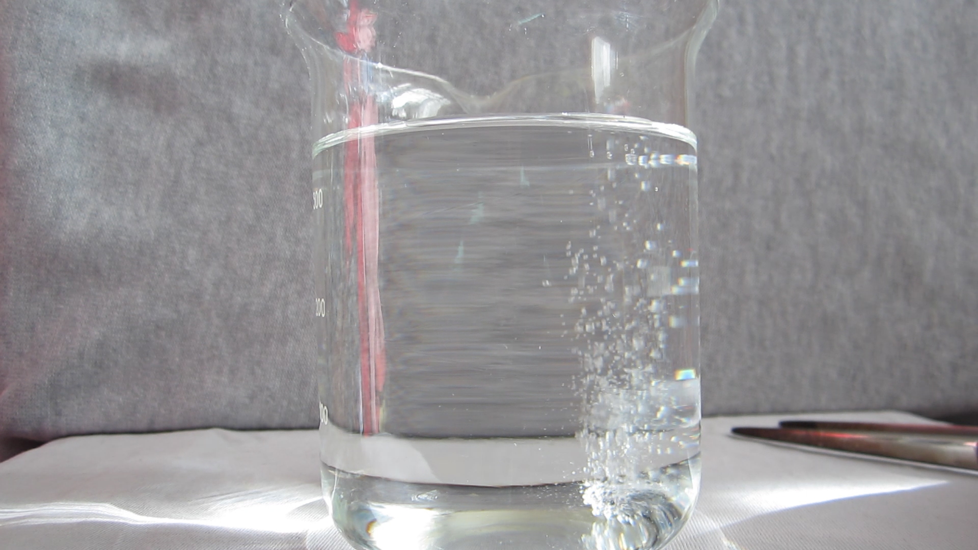

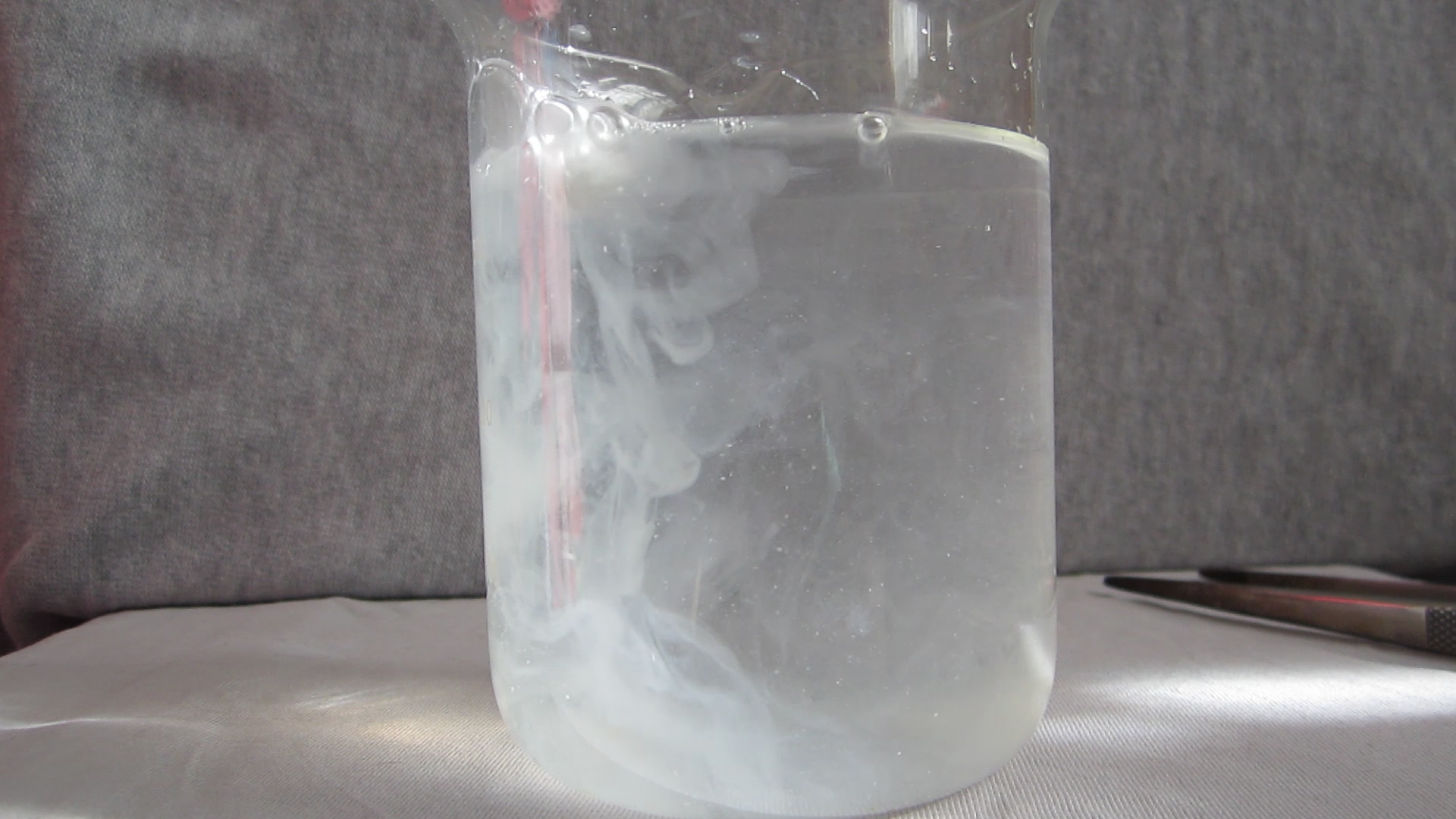

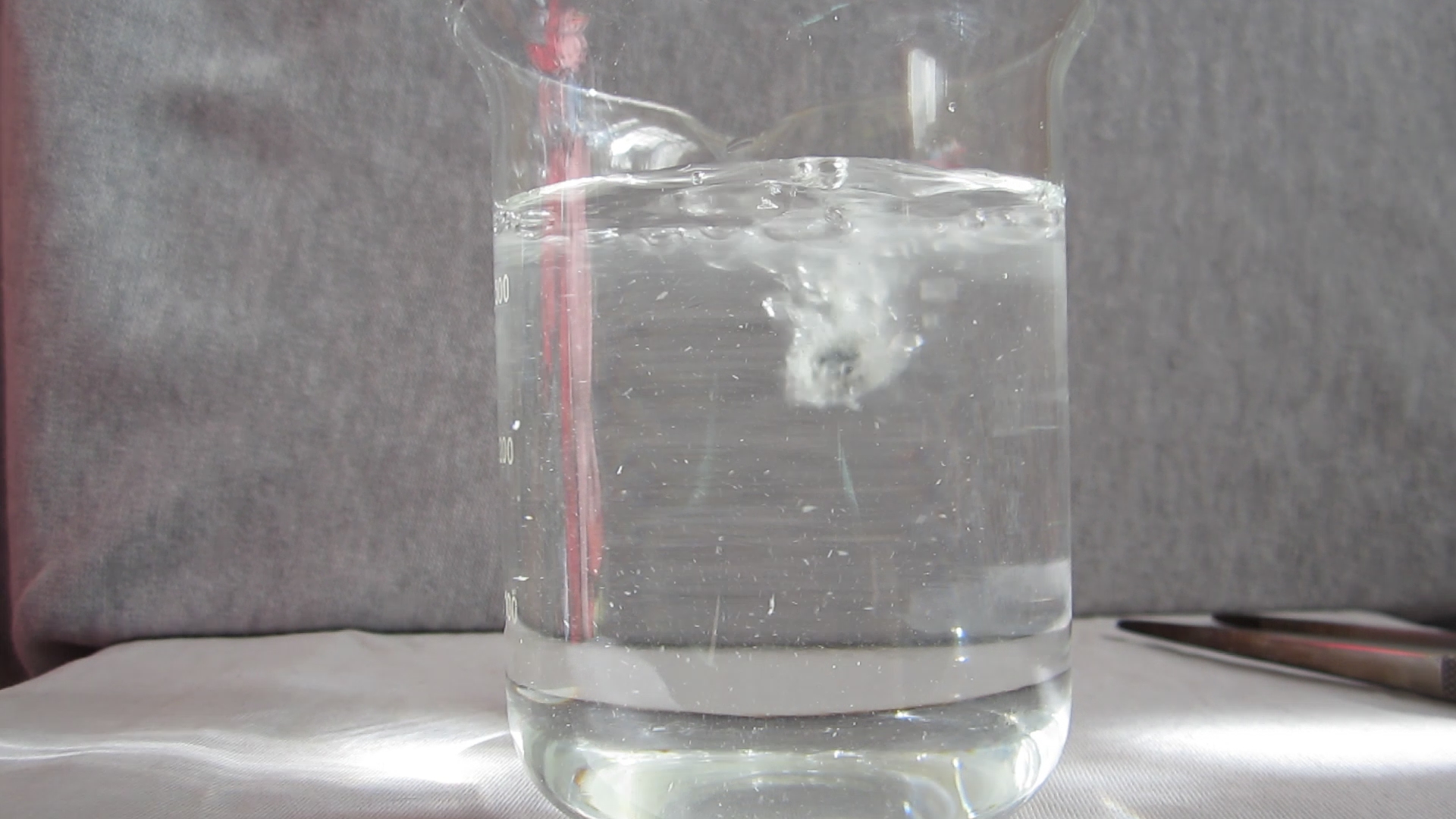

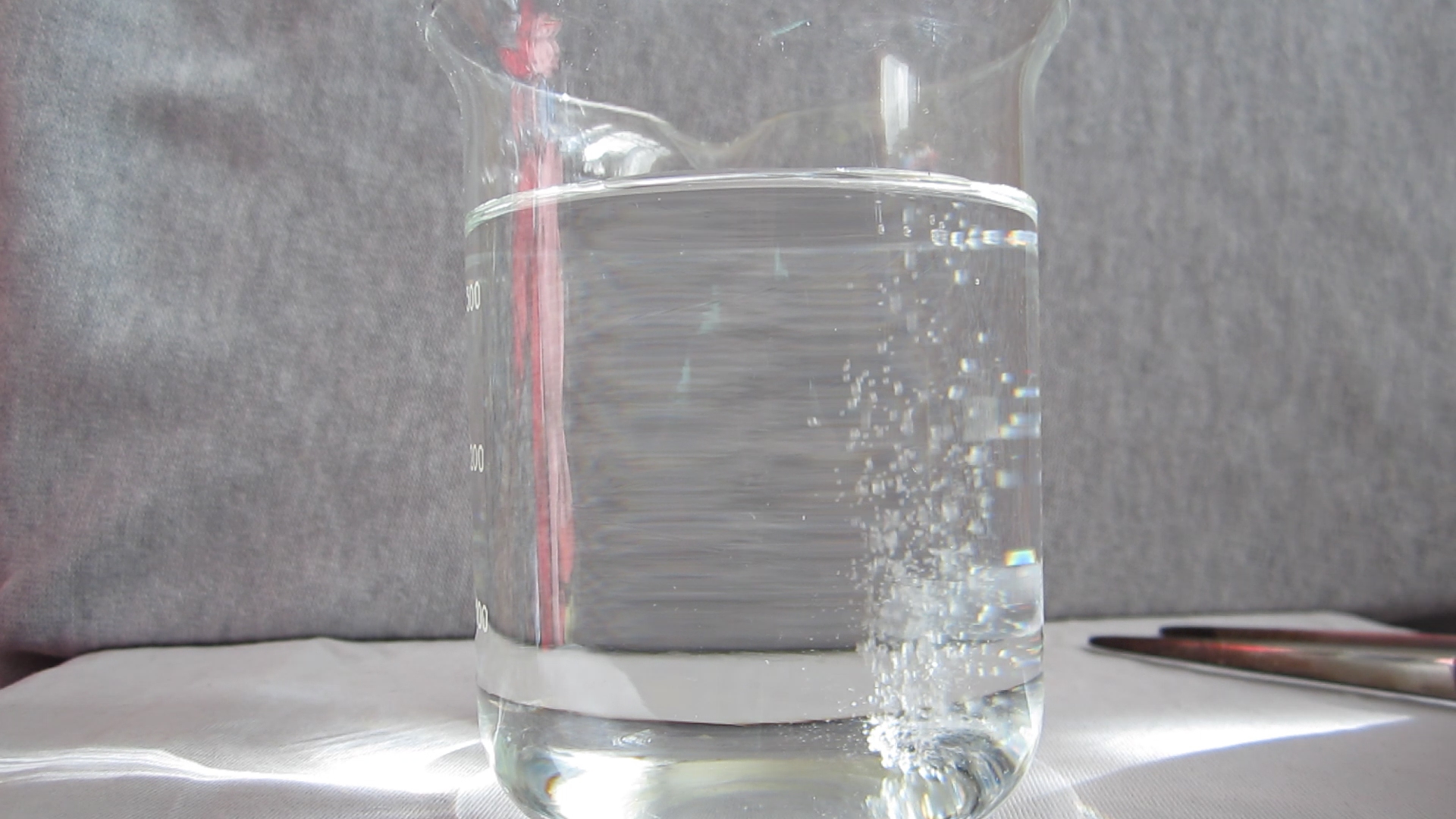

Иван Николаевич, если не трудно, попробуйте переснять при хорошем освещении и на темном фоне. Это не срочно, но в журнале пока не было реакции кальция с водой. Кальций у меня где-то был, но руки дойдут еще не скоро.
Вот попробовал. Я уже отошел от опытов. :)
Кальций (взятый еще в годы школьной практики) как то отмыл от керосина гексаном и положил несколько кусочков в герметичный пузырек. Так он хранится вполне нормально и сухой.
Воду взял обессоленную, прохладную. Иначе, сразу мутится от взвеси мела, а так и видно лучше и можно рассмотреть волны концентрации от растворяющегося гидрооксида кальция. Кстати, из небольшого чистого кусочка кальция и дистиллированной воды можно приготовить качественную известковую воду.

Спасибо, Иван Николаевич. Постараюсь на протяжении нескольких дней сделать статью (сейчас занят переоформлением старых материалов, но это подождет).
Кстати, я не сказал бы, что кальций реагирует с водой менее интересно, чем натрий, просто у каждого металла свои особенности.

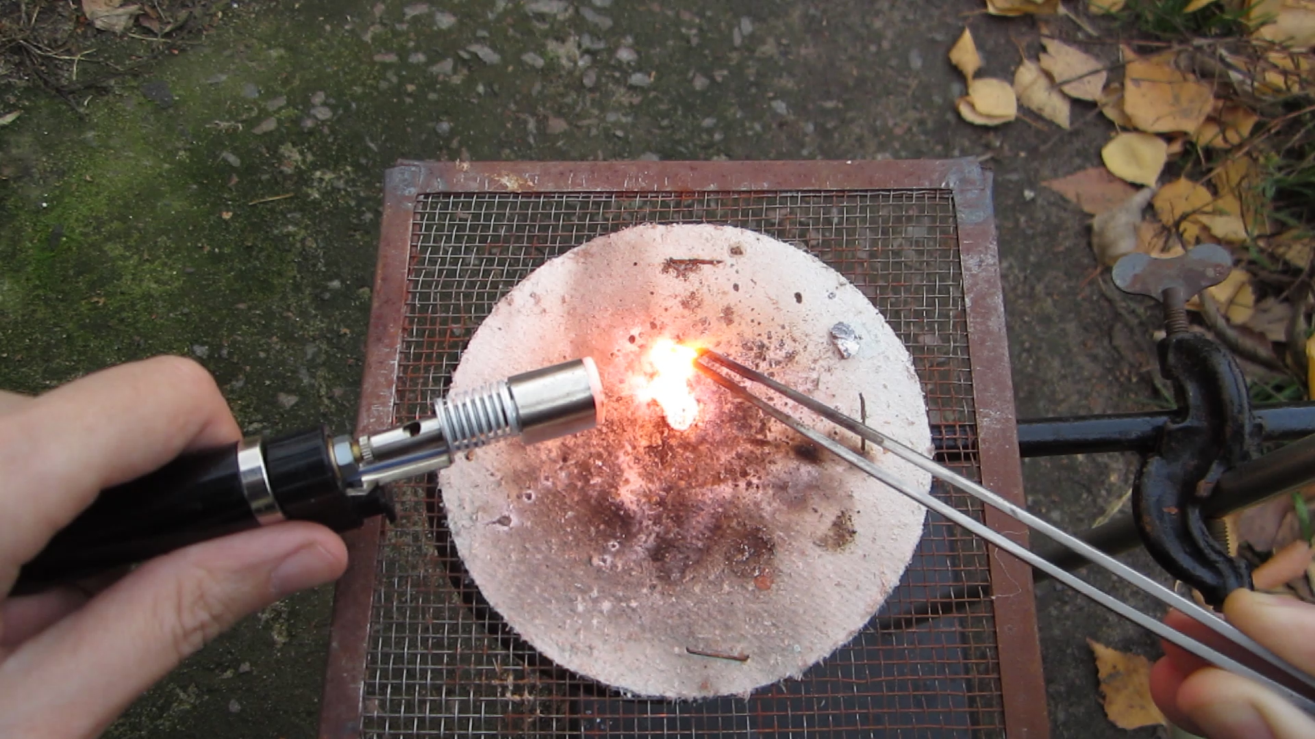

Горение небольших кусочков кальция
Горение кальция.avi [10.42 MiB]
Downloaded 918 times

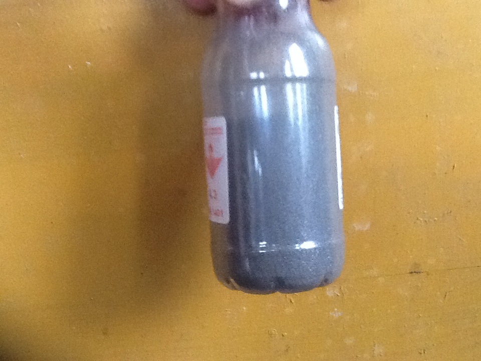

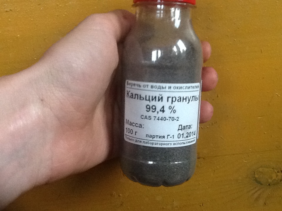

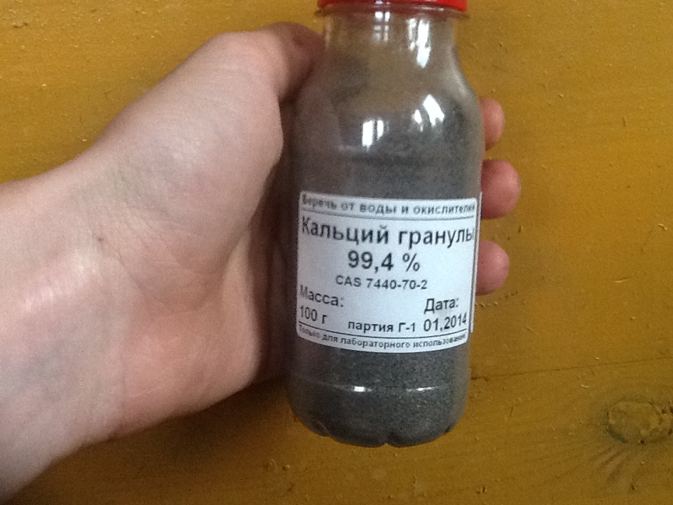

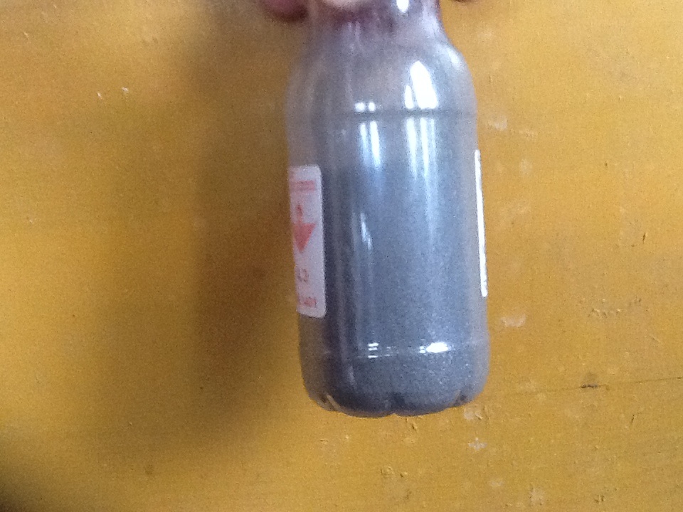

PostPosted: 03 Apr 2014 17:04

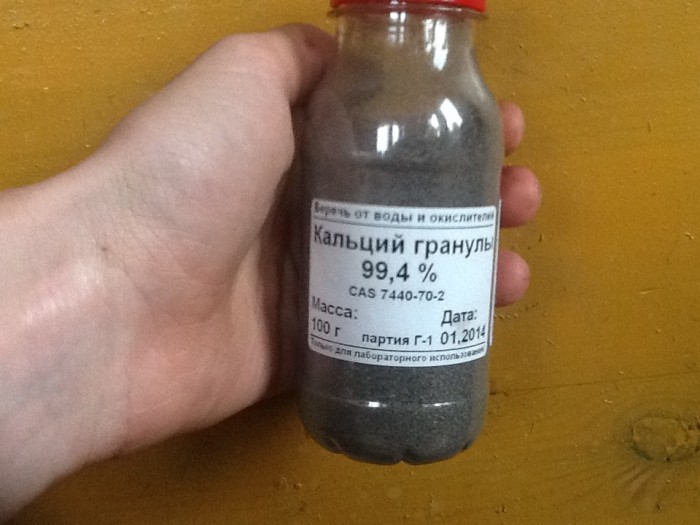

Купил 100 грамм дисиллированного порошка кальция (кстати, без масла). С водой реагирует совсем не так, как "кальций" который получился из натрия с расплавом хлорида кальция. Очень даже пластичный, несколько мягче меди (взял крупинку покрупнее, и расплющил её в толстую фольгу молотком на монете). Двое суток эта "фольга" пролежала на открытом воздухе - за первые пол часа утратила металлический блеск, а через несколько часов поверхность стала серо-чёрная. Далее внешне изменений не происходило. По прошествии суток помял кальций в руках, он был такой-же пластичный, как и в самом начале. На вторые сутки я опять его решил согнуть-разогнуть, кальций начал ломаться - прокорродировал основательно. Бросил в воду, растворился очень даже бурно, с мизерным количеством мути.
