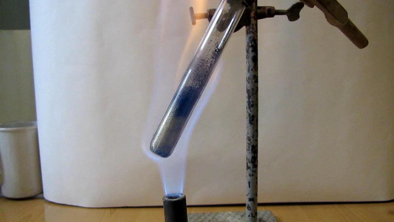

Получение пирофорного железа
http://chemistry-chemists.com/N8_2013/C ... -P5-1.html

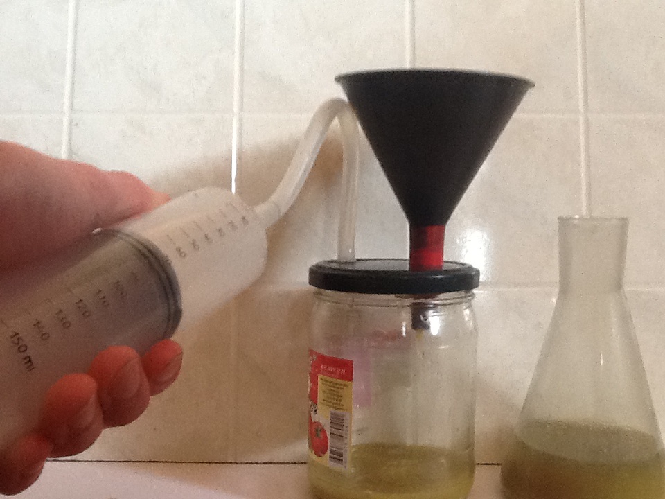

Конструкции огнива были разные, но, насколько я помню, в большинстве из них искры давал кремень - силикатная порода. Судя по всему, искры образуются за счет перехода кинетической энергии в работу.
Просматривая Тиндаля, встретилось:
Дэви нашел, что искры не сыпались от удара кремня о сталь, когда он опускал курок кремневого ружья, поместивши его в безвоздушном пространстве, но отшибленные частицы стали, рассмотренные под микроскопом, показали следы плавления.
Получается при работе огнива одной кинетической энергии недостаточно.
Был поставлен простейший опыт, чтобы прояснить ситуацию. Зажигалка с колесиком искрит на воздухе. Суть одна и та же - откалываются мельчайшие пирофорные частицы (понятно, что цериевый сплав дает лучшие искры, чем железо), подогретые энергией удара, которые на воздухе сгорают.
Что будет, если ее поместить в аргон?
По гибкой трубке был пущен аргон, трубку поместили в пэт пакет...
