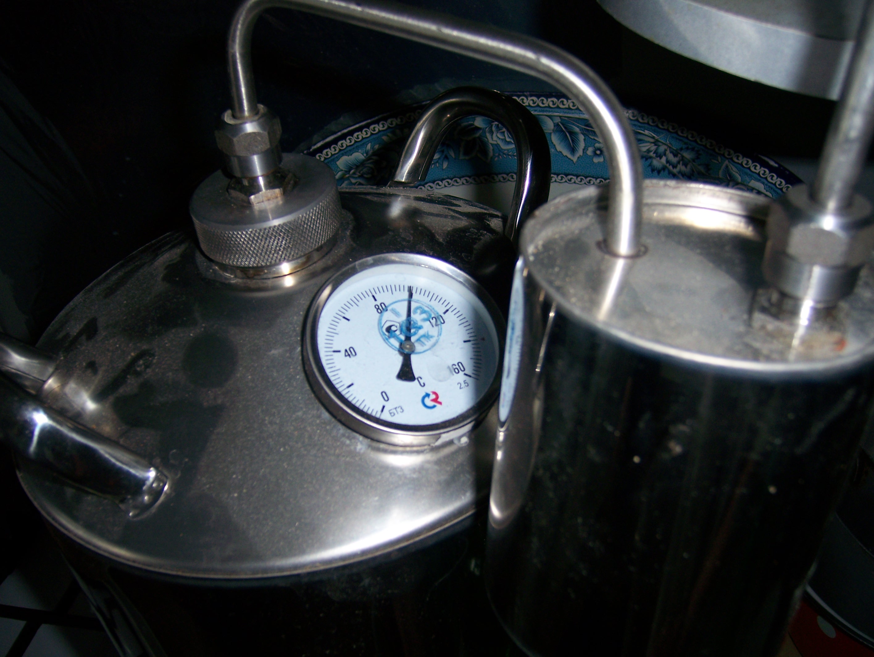

Вот такая вот установка...
Состоит из:
- перегонного куба с термометром;
- дефлегматора;
- охладителя проточного типа.
Все составные части изготовлены из пищевой нержавеющей стали, соединения выполнены посредством штуцеров - таким образом, не требуется никаких уплотнительных прокладок, что положительно сказывается на качестве продукта.
Основные ТТХ:
- объём перегонного куба = 20 литров.
- термометр класса точности 2.5 с пределом измерения 160 град.Ц, цена деления = 2 град.Ц.
- скорость перегонки = 2...3 литра/час.
- расход охлаждающей воды = 1 куб.м/3 литра продукта.
З.Ы.: Вообще-то, не воду гоним... Хотя для воды тоже пойдёт :))

Nemiroff, не вводите людей в заблуждение, на газовой плите вы никогда не получите
максимум это 2 литра/час, если очень постараться и обеспечить отсутствие сквозняков возле куба и горелки.

Вы мне что, предлагаете 3-х часовой ролик снять в доказательство??? Ну что ж, не возражаю, но только при одном условии: Вы его просмотрите от начала до конца, в доказательство чего также пришлёте мне ответное видео. :ag:
Формулировка ...Скорость от 2 до 3 л./ч в зависимости от фракционного состава исходного раствора..." Вас удовлетворит???

нет никакого фракционного состава, есть вода.

Ну да. В предельном случае для воды как раз и получается около 2-х литров. :)

Мне бы было жалко в таком прекрасном аппарате перегонять простую воду.
Замечание по оборудованию у меня одно - паровая (шлёмовая) линия слишком тонкая, возможно захлёбывание и видимо практически нет дефлегмации.
Ну, а если перегонять не воду, а то что надо, то за скоростью перегонки гнаться не надо!
