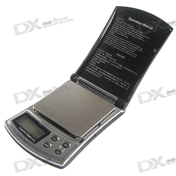

Shmel wrote:
2. Или взвешиванием известного объема или ареометром
Ну значит буду ждать весы. Не вытерпел, заказал, через пару недель должны приехать.
Дождался, приехали :).
Вот такие:

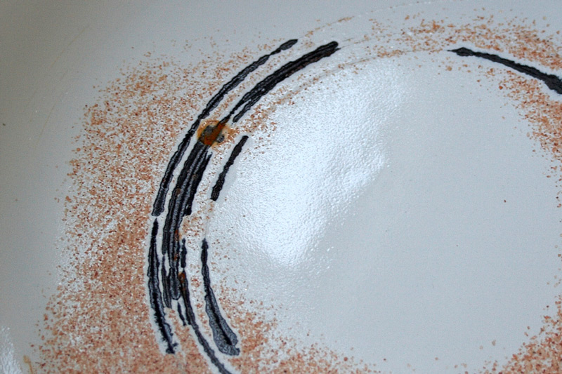

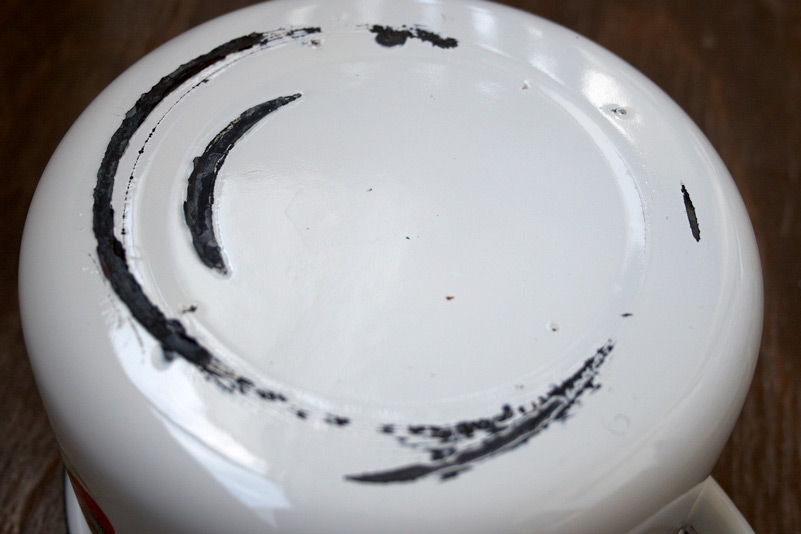

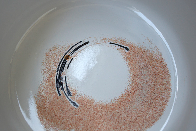

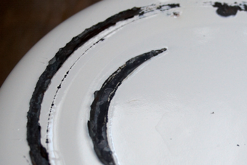

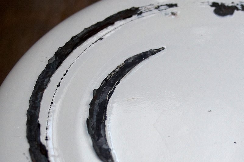

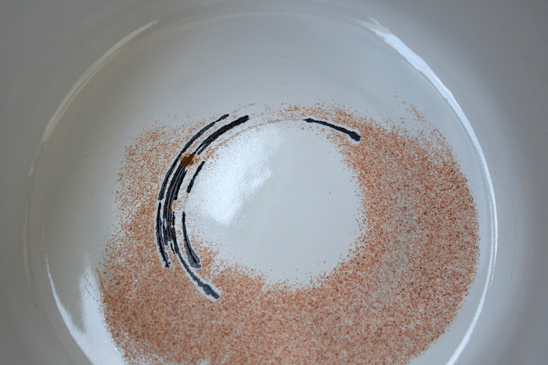

И ещё вопрос вдогонку. После выпаривания обратил внимание, что несколько пострадала кастрюля:
Эмалированная кастрюля заметно прогорела. Вот теперь озадачен, а не прогорит ли она окончательно в ходе следующего упаривания? Да и вообще хотелось бы что-то понадежнее, не так быстро приходящее в негодность. Не подскажите, что можно купить взамен эмалированной кастрюли?

В предыдущем сообщении. Встречаются термостойкие кастрюли литров до 3-4, бывают для плиты и для микроволновки, предполагаю, что первые подходят лучше.
Вот такие:
А я такого типа несколько дней назад покалечил – выронил бутылочку на 50 мл с высоты всего несколько сантиметров на платформу. Видимых повреждений нет, но по дисплею бегут крякозябры и бредоцифры.
Такие весы нежные, даже сквозняка боятся – начинают скакать показания.
Стеклянные? Да страшновато как-то. Треснуть же может. А так - да, я даже где-то читал, что прям в стеклянной термостойкой кастрюле (прям в ней, без песчаной бани) кислоту на плитке упаривают. И еще была версия в керамике (тоже без бани).

2. Все-таки, есть у кого мысли насчет того можно ту самую кастрюлю, что приведена на фото юзать ещё, или прогорит (весь в сомнениях)?
1. Стакан наполняют не более, чем на 2/3, а лучше - не более, чем на половину.
2. Только в качестве песчанной бани.
